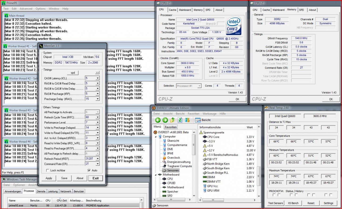

Meine VCore beträgt 1,328V. (hab mal einen Screen angehängt mit allen Infos)
Die VNB ist nötig, ein P45 z.B. wäre hier warscheinlich wesentlich genügsamer, den gab es damals aber noch nicht.
Und so bin ich eigentlich zufrieden, außer dass ein PL von 6 nicht laufen will, aber auch da scheitert es wohl an der VNB.
Aber warum hast du dir neue RAMs bestellt?
Ich hätte an deiner Stelle viel eher den FSB auf 500MHz hochgezogen bei einem 1:1 Teiler, ich behaupte, der resultierende Speicherduchsatz wäre höher.
Wenn ich meinen FSB auf 460 MHz erhöhe erreiche ich bereits ~200MB/s read/write/copy mehr, als bei 450MHz. (Teiler bleibt natürlich auf 5:6)
Wenn ich aber den FSB auf 450MHz belasse und den RAM mit einem 3:4 Teiler betreibe, sind es nurnoch ~50MB mehr, als bei 450 MHz FSB und 5:6.
MfG Mo
