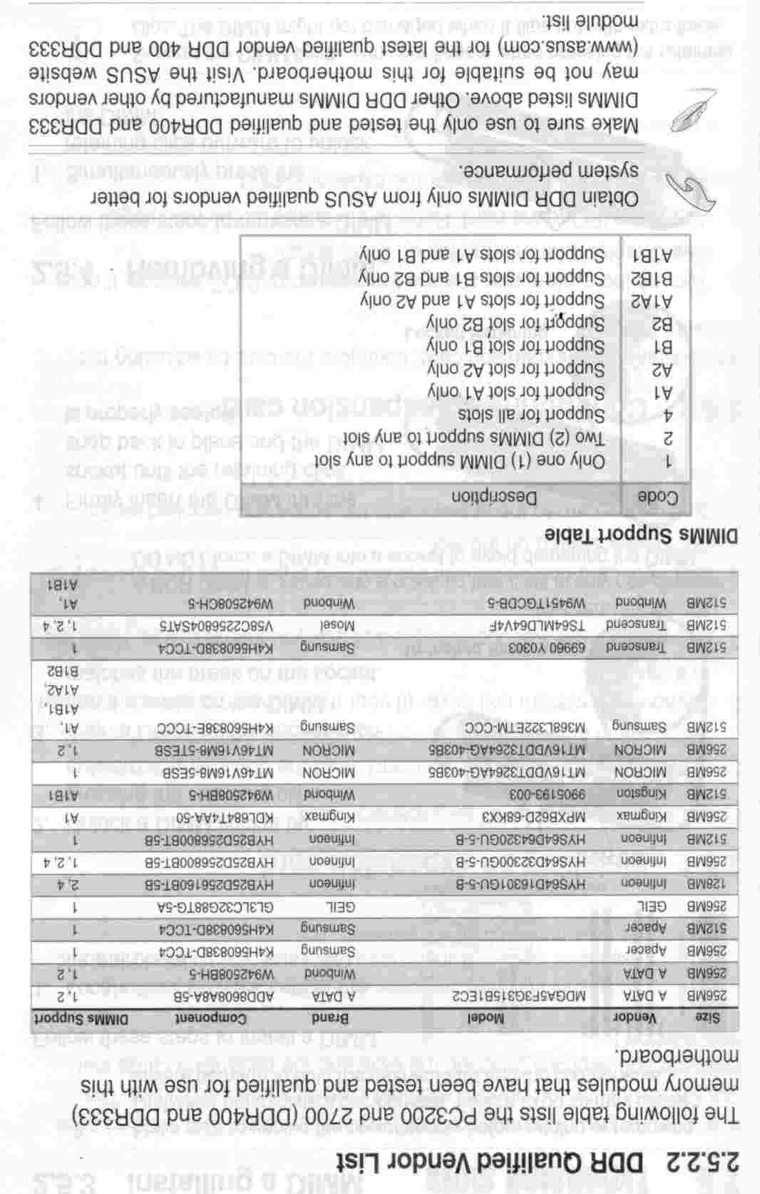

dieses 'identisch' bezieht sich doch auf die Größe der Module, oder ?
also nur 512er usw.
Ein etwas älteres DDR400 Modul von Corsair würde doch mit nem neuen mit nem C2 dahinter im Dual Betrieb funzen, oder ?
Jaja, ich weis das frag ich jetzt min. zum 7 mal ;)
identische speicher
ich fürchte, du hast pech freeeezy! man kann es halt doch mal versuchen.
hier ist der auszug aus dem handbuch mit den exakten modulbezeichnungen, die von asus als 100% funtionierend getestet.

Asus P4P800

hehe du hast die Anletung falsch herum gecannt ;)
Und warum sollte ich pech haben ?
Erstens is die Liste da alles andere als vollständig ;) da sind garkeine Corsair Module aufgelistet..
außerdem hat cb beim Test vom P4P800 ja auch verschiedenen Speicher getestet...
bei einigen hats ja auch hingehauen :) vorausgesetzt es sind beide 512, oder 256 MB Module..
Ich frag eigendlich die ganze Zeit danach, ob nich vielleicht jemand auch ein etwas älteres und ein neueres C2 Modul von Corsair hat und diese auf nem P4P800 Deluxe betreibt :)
Achja.. Die Latenzen von den Modulen sind auch gleich.. einprogrammiert sind sie auf 2,5/2/2/6.. sind aber auf 2/2/2/5 getestet :)
Der einzige Unterschied is glaub ich, das es zu Zeiten des älteren Moduls noch keinen DDR400 Standart gab..
