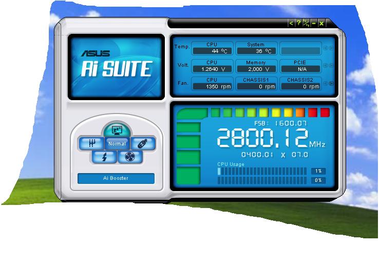

Laut diesem Bild dreht die CPU Fan (Kühler) mit 2650Rpm.
Meiner dreht nur mit 1350rpm ist das normal ?
Mein Bild : Unbenannt3.JPG

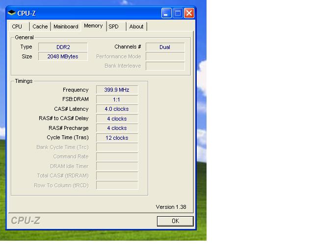

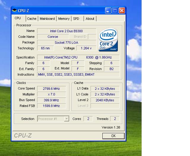

Btw: Danke Sturmwinter , er ist hoch auf 2800, hier der Beweis: cpu.JPG,
sogar der Speicher geht ziemlich scharf auf 4-4-4-12 bei DDR2 800 , hier : mem.JPG mem2.JPG
Noch eine Frage neben dem Lüfterproblem , kann es sein das die Cpu manchmal selber bissel nach unten fährt , sieht halt manchmal so aus beim ai booster.
