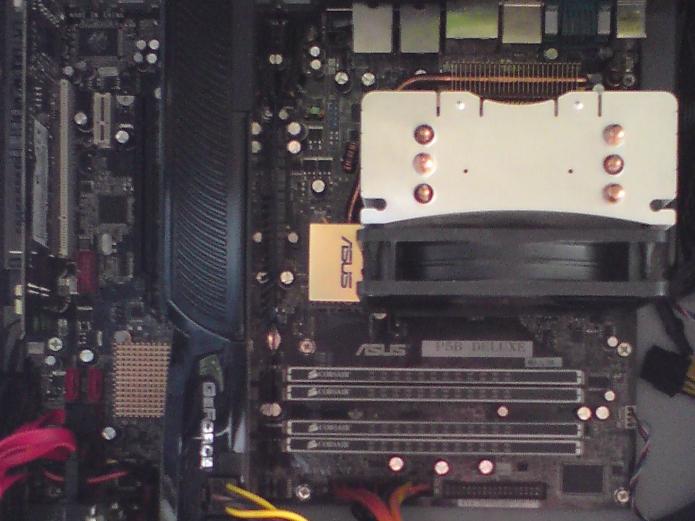

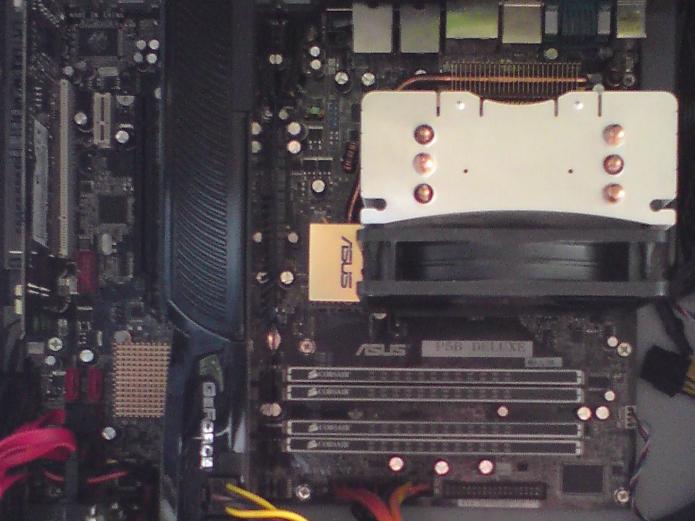

Hat es damit was auf sich, dass Alle P5B Deluxe Boards, die ich bisher gesehen habe, den Schriftzug auch richtig drauf haben und bei mir ist nur eine Art Aufkleber drauf!?
Steht halt die Revision mit auf dem Aufkleber, aber schon irgendwie komisch
Danke
