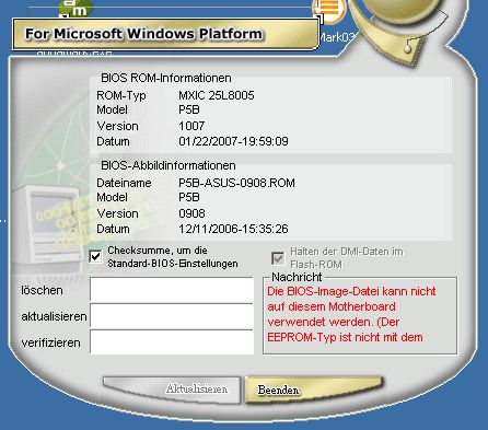

Hier das Bild zum Flash versuch mit der entsprechenden Fehlermeldung:

Demolitionman1 schrieb:
Habe heute das Mainboard P5B auf das aktuelle Bios 1007 upgedated. Nach diesem Update wollte mein Rechner nicht mehr hochfahren. Er bootete zwar ganz normal, aber ich kam nicht mehr ins Bios und nach dem er den JMicro Kontroller aufgerufen hatte hängte er sich auf.
Sobald ich aber nun meine Skystar2 PC-TV Karte in den PCI-3 Slot steckte ging wieder garnix mehr (die beiden anderen sind wegen DualSlot Kühlung belegt).
Hier das gleiche Problem mit einer Adaptec 2940 SCSI Karte, PCI. Als ich die Karte nach langer Fehlersuche rausnahm ging es auf einmal ohne Probleme. Mit der SCSI Karte drin geht gar nichts. Habe alle möglichen Bios Einstellungen probiert, ohne Erfolg. Nach dem JMicro Screen ist Schluß, schwarzer Bildschirm und nichts geht mehr.... :(

Obwohl Asus es schreibt geht mit keinem Tool (weder mit dem eingebauten EZ-Flash oder dem DOS-Teil) das Einspielen irgendeiner alten Biosversion, es ist zum heulen!
@all,
wie gesagt, nach dem Update auf das 1007 ist downgraden nicht mehr möglich, egal mit welchem Tool!!!!!
Probiert:
- Asus Update Tool (mit Downgrade option)
- EZFlash aus dem Bios heraus
usw...
Also, wer lesen kann ist klar im vorteil: asus schreibt in roten buchstaben:
**Do not use AsusUpdate to downgrade BIOS. For such need, please use EZFlash or AFUDOS instead**

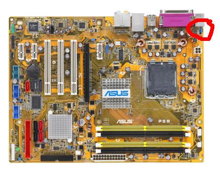

So möchte hier kurz was einwerfen :
Da viele ne Klappe am Gehäuse haben und die öffnen müssen zum einschalten, finde ich es sehr geschickt wenn man den Rechner per Tastatur einschalten kann.
Da es bei vielen nicht geklappt hat inklu. mir selbst zeige ich wies geht.
Also erstmal schauen ob man eine Ps2 Tastatur hat(runder stecker),dann ins Bios unter APM die Funktion "Power on by Keyboard" aktivieren und sich raussuchen wie man starten will(Leertaste, Power Knopf oder ESC u. Ctrl). Wenn das geschaft ist muß man das Mainboard noch anders jumpern da sonst die Ps2 Leitung keinen Strom bekommt wenn der Rechner aus ist. Den jumper einfach einen Pin nach rechts verschieben.
Wenn das geklappt hat müßte man den Rechner per Tastatur starten können, wenn keine Ps2 Tastatur vorhanden ist funktioniert es wahrscheinlich nicht aber man kann noch per Ps2 Maus starten.
hier noch ein Bild wo der jumper ist :
greetz
Demo (und Adderly) schrieben doch, sie hätten auch die vorhandenen Alternativen (EZ-Flash oder dem DOS-Teil) erfolglos ausprobiert ;)
Soviel zum Thema Lesen.... vielleicht solltest du damit erstmal anfangen...
@all,
ich habe jetzt einen Tipp bekommen man solle es mal mit der AFUDOS Version 1.19 versuchen.
Also hier:
ftp://ftp.asus.com.tw/pub/asus/mb/flash
die Version AFUDOS219.zip herunterladen und damit probieren.
Ich kann es leider erst heute Abend testen...
Bitte Info ob es klappt.
Danke
Grüsse
Demo
