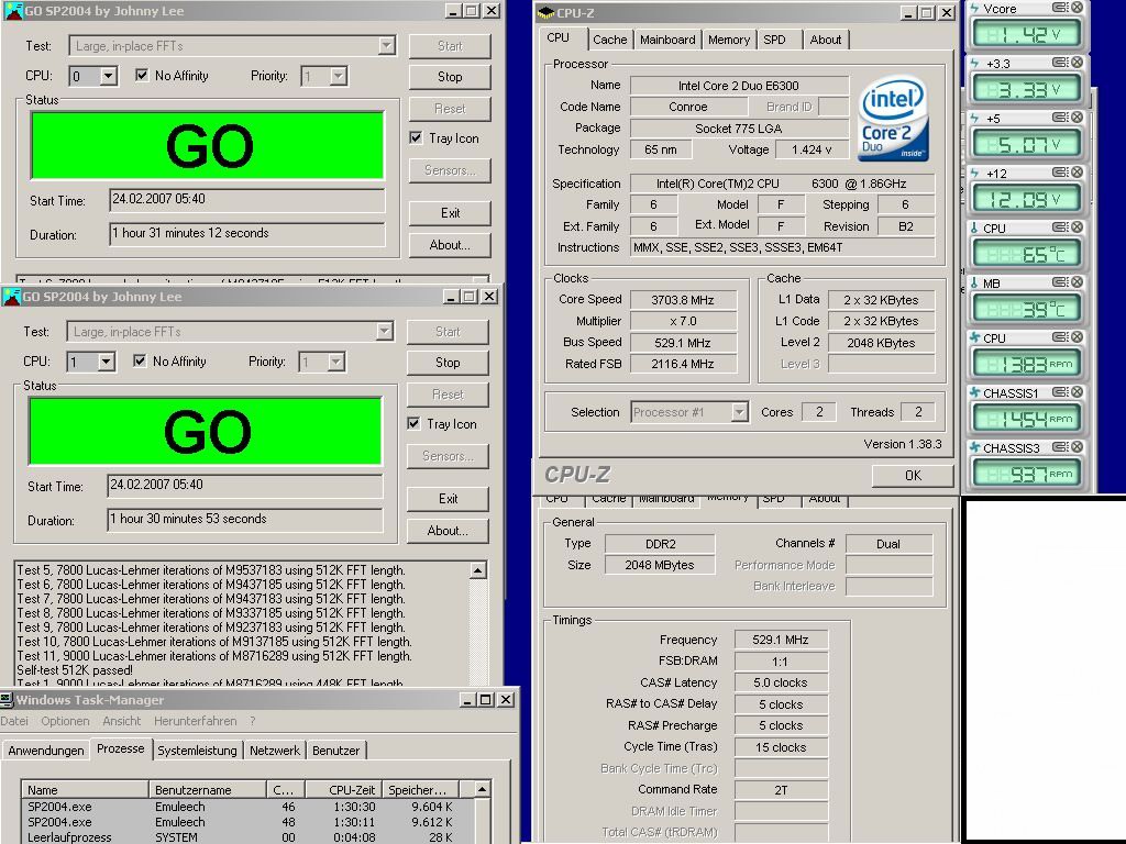

Habe gerade 1,3 Stunden FSB530 am laufen gehabt
