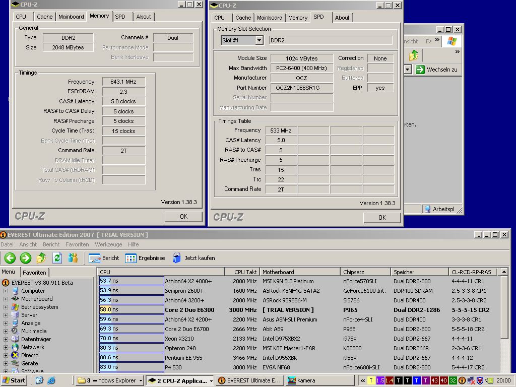

So habe mal meine günstigen OCZ PC8500 bei 2,3V und CL5 ausgereizt.
Das Ergebnis - ganz passable 1286 Mhz - für 220Euro das 2GB Kit ists nicht übel.

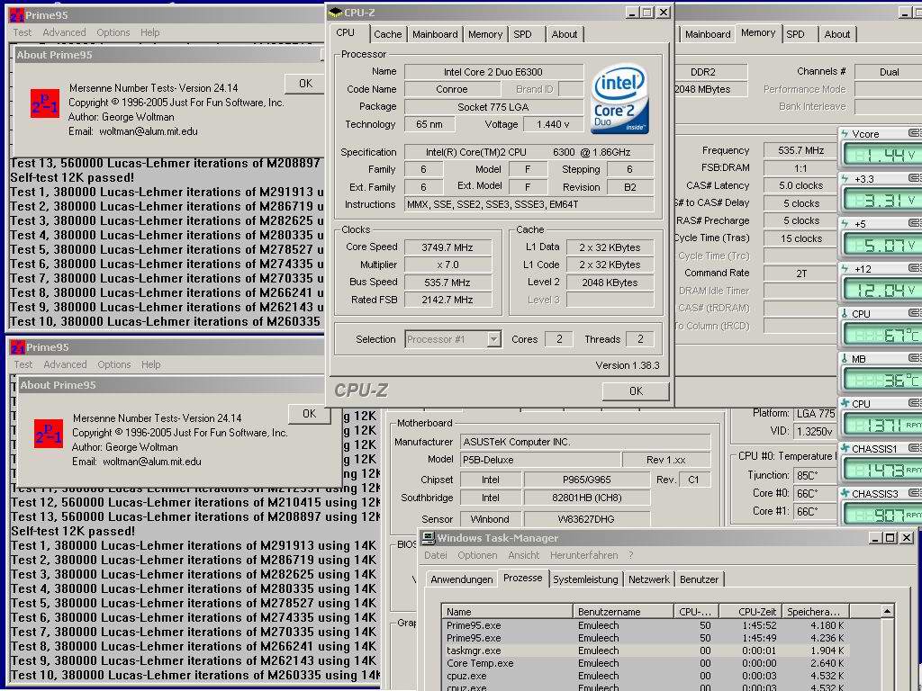

Es ist schon Wahnsinn, wie hoch der FSB auf dem P5B DeLuxe geht - bin mittlerweile bei FSB536 angekommen !
Und 3,75Ghz mit einem E6300 und Lukü lassen sich ja auch sehen.
Da mein Speicher bis 1286Mhz (FSB643) läuft, muss ich wohl auf eine noch bessere CPU hoffen, um das Board ausloten zu können.
