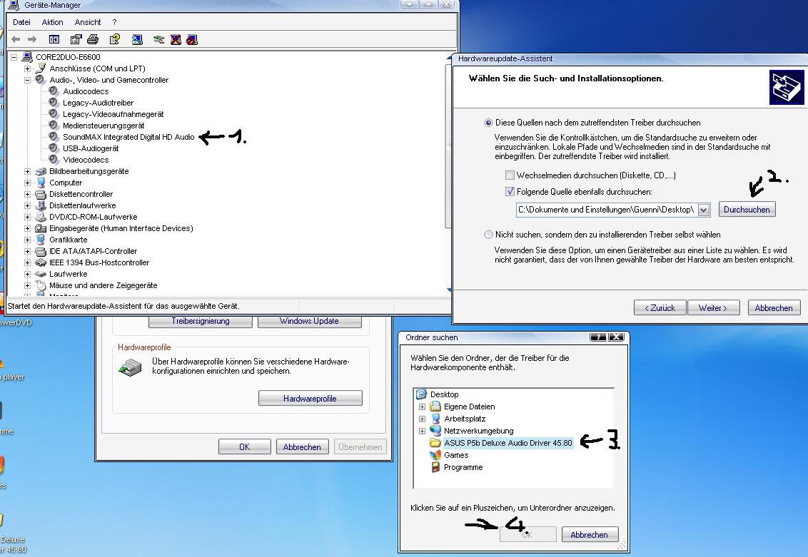

Ja die gibt es lade dir erst den neuen treiber von der ASUS seite und dann gibt es für diesen noch ein update, damit ist das knacksen komplett weck.
Link ASUS Treiber 45.70
Update 45.80 Muss Manuell über Gerätemanager installiert werden
MFG Guenni
vielen dank mal! Den gleichen Tipp habe ich von ASUS direkt auch bekommen, nur das mit dem Update war anders. ASUS hat mir eine *.exe-Datei als Anhang in der Email mitgeschickt. Wie soll das über den Gerätemanager installiert werden? Hab ich noch nie so gemacht :freak: Treiber aktualisieren?! Dat funktioniert leider nicht... ich glaub das Update hab ich schon draufgespielt... :watt: :pcangry:
also der 45.70 muss vorher installiert sein, sonst funktioniert das update nicht.
Im anhang eine kleine beschreibung zur install
