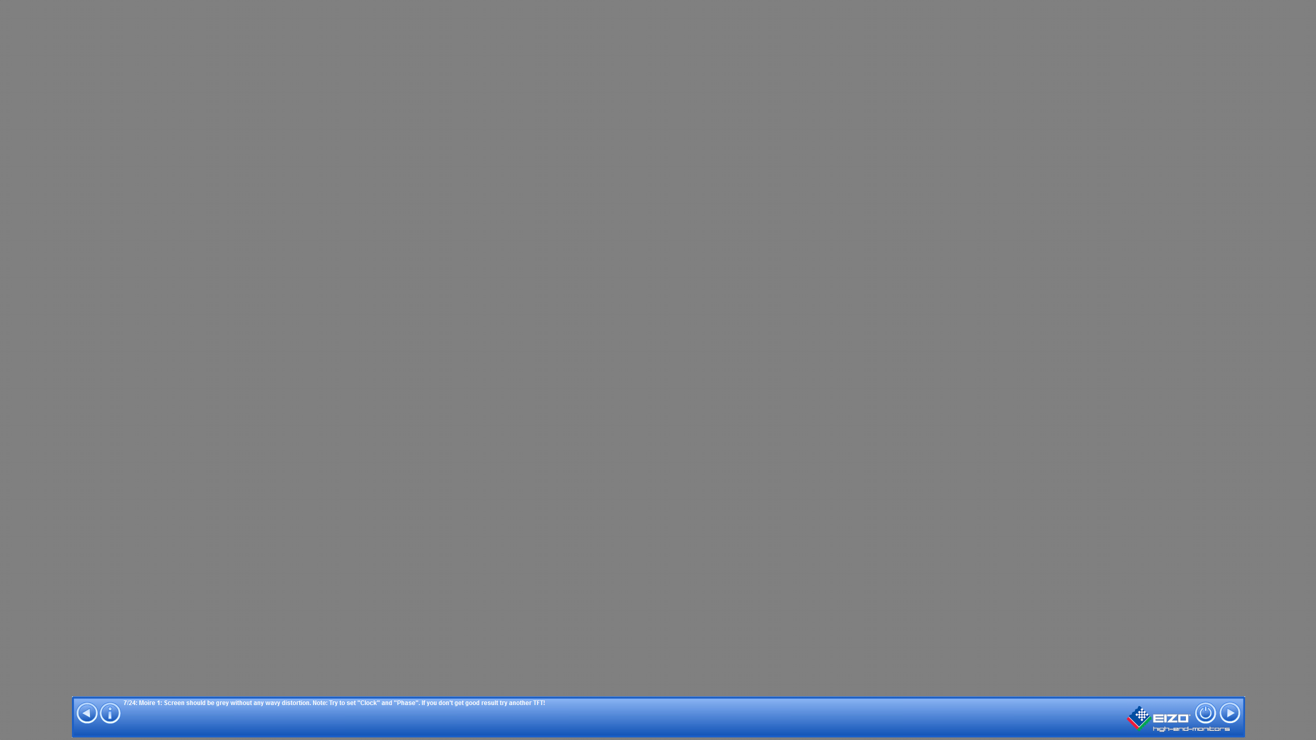

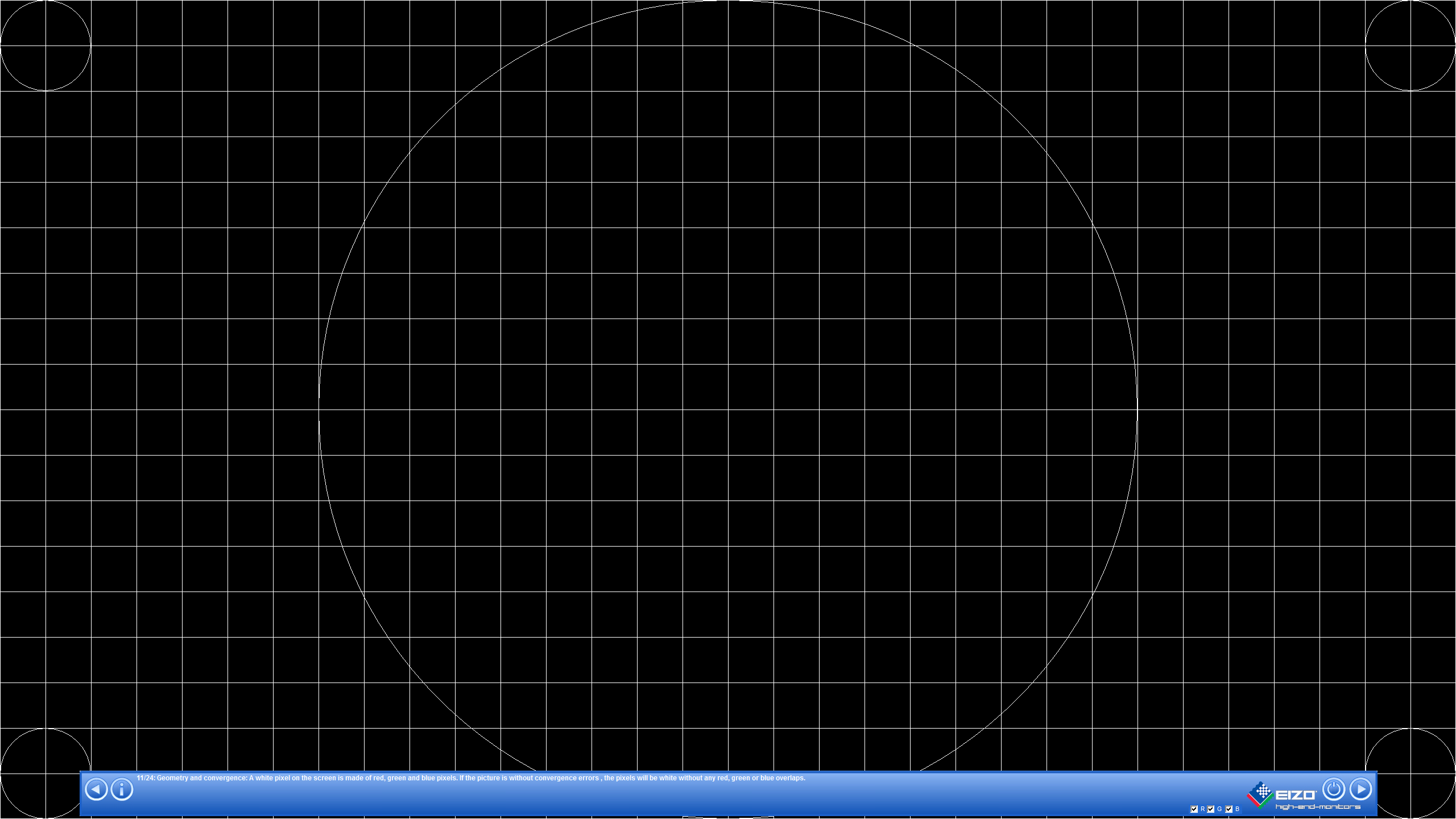

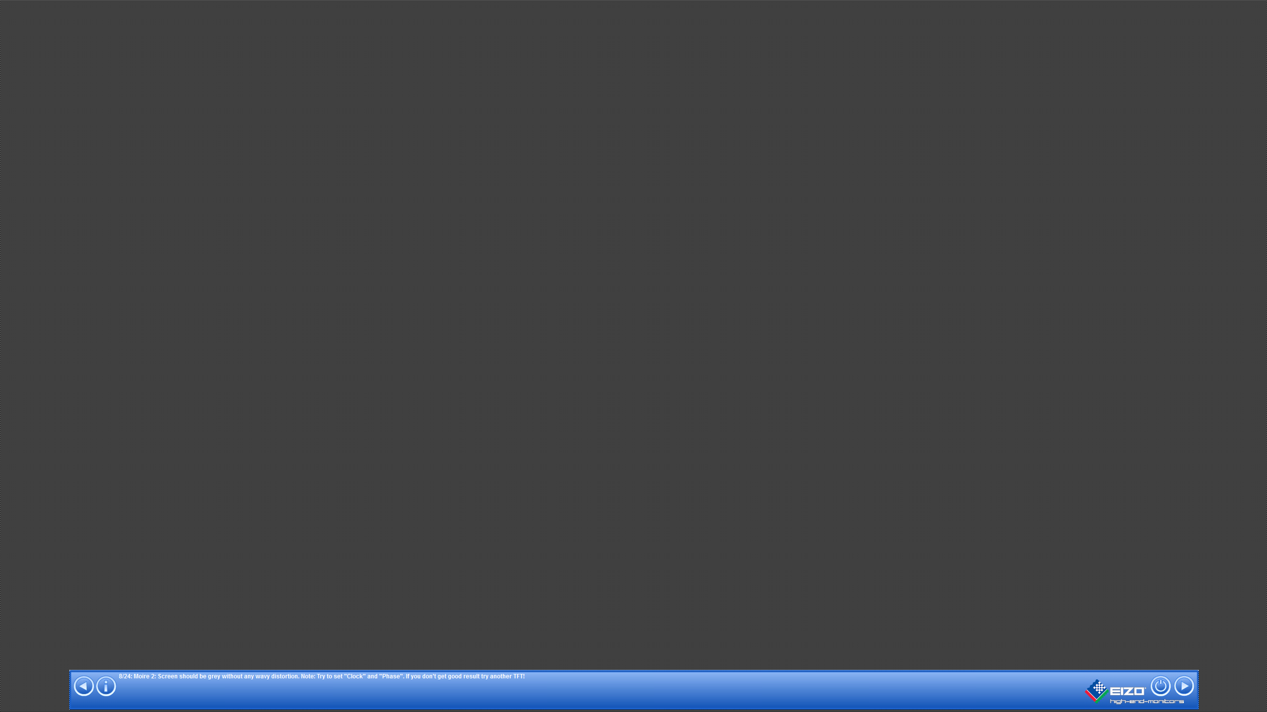

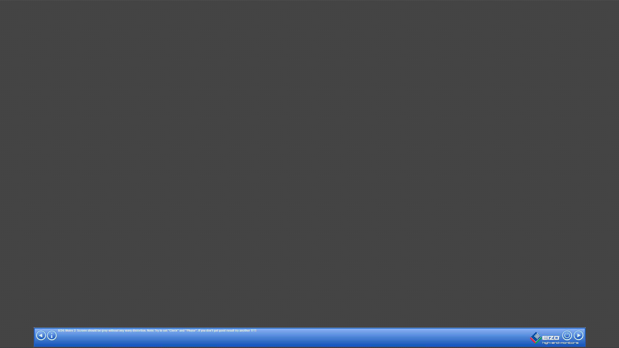

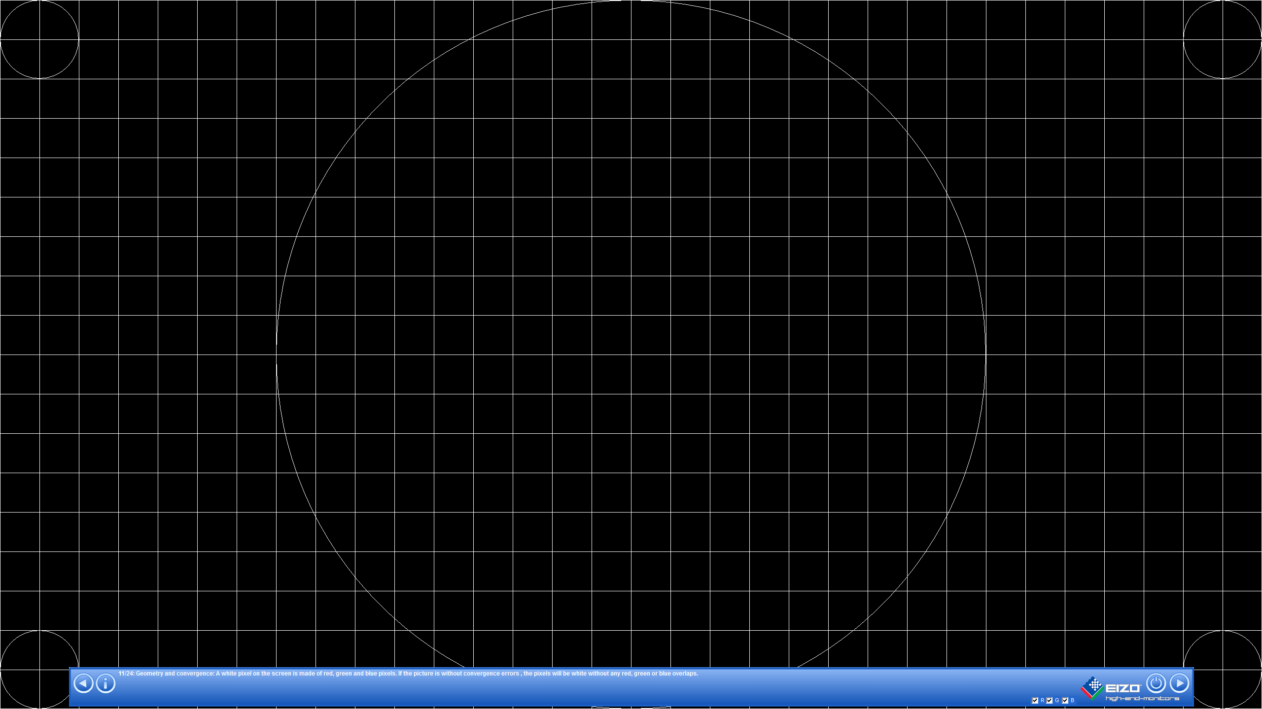

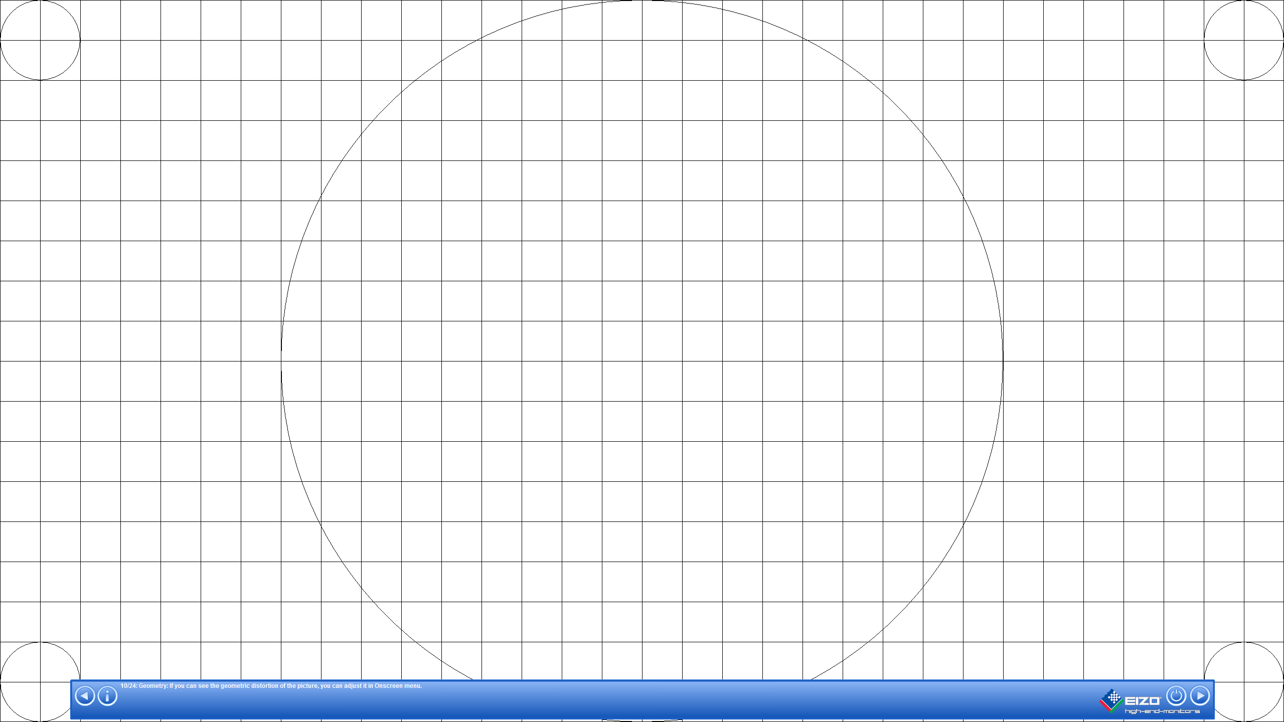

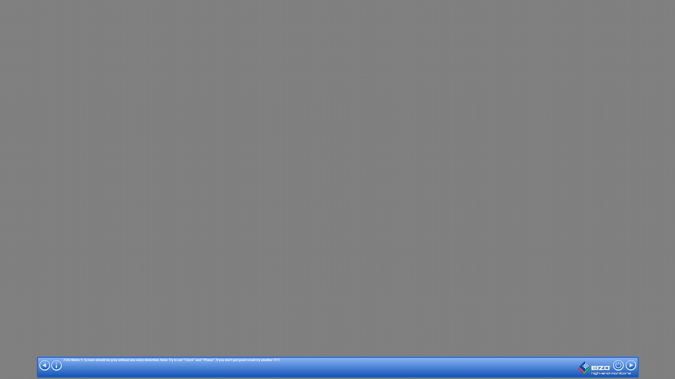

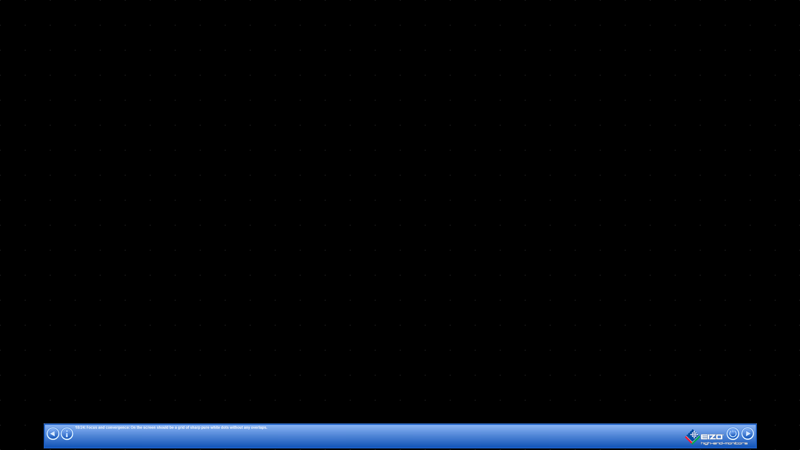

Was heisst "eigentlich" ?...bzw. eigentlich klingt nicht gut. Ggf. mal diverse Pics posten ...
Beide Links funzen leider nicht. Den "Clock & Phase-Test" findest Du auch im Eizo-Monitortest. Bei meinem Swift ist es egal, ob dieser mit 60,120 oder 144Hz taktet & ein sogenannter "Inversion-Effekt" kann ich an meiner Taskleiste nicht erkennen. Mein Abstand zum Moni beträgt ~60-70cm, aber auch wenn ich ganz nah
mit der Nase am Moni klebe, kann ich nichts erkennen. Ich nutze AERO mit einem Transparenzeffekt & kann wie gesagt nix erkennen. Falls möglich, dann wechsel mal das DP-Kabel & bei keiner Besserung stoße den Swift ab, lass diesen Austauschen oder alternativ leitest eine RMA ein ... :-)
Das würde nämlich nur mit der linken Hand gehen, also die Mausbewegung u. die rechte Hand würde den Turbobutton drücken. Wie gesagt ...einfach 2x hintereinander drücken & gut ist ... :-)
edit:
Poste mal von dem "Eizo-Monitortest" bitte folgende Pics ... :-)
Kann ich nicht bestätigen & für einen Wechsel sollte der Turbobutton 2x hintereinander gedrückt werden. Es wär auch äußerst unpraktisch, wenn man bspw. rechtshänder ist, die Maus rechts neben dem Keyboard platziert wurde & man da noch "das Mausfuchteln" praktizieren müsste.addicTix schrieb:Turbobutton hab ich jetzt auch verstanden wie der funktioniert, wenn sich auf dem Bildschirm nix bewegt dann wird bei einmaligem drücken nur die aktuelle Refresh-rate angezeigt, wenn sich z.B. der Maus-Cursor oder sonst irgendwas auf dem Monitor bewegt,
dann lässt sich bei einmaligem drücken die Refresh-Rate ändern...
edit:

Bei dem 'Clock and Phase'-Test stelle ich auch einen Darstellungsmangel fest. Der Bereich mit dem feinen grauen Muster prägt sozusagen auch dem seitlich benachbarten Bildschirm so ein Muster auf. Auf der Taskleiste - die bei mir am linken Rand ist - kann ich es am leichtesten erkennen, aber vorhanden ist dieses Phänomen auch auf dem Desktophintergrund zwischen dem Browserfenster und der Taskleiste.
Dieses Muster würde ich eher als "Raster" denn als "vertikale Linien" beschreiben. Ist auch ziemlich geringfügig ausgeprägt, also im Grunde nicht wirklich störend, da ja nur bei so einem ungewöhnlichen Bild in Erscheinung tretend. Trotzdem sollte sowas natürlich nicht sein bei einem derart teuren Monitor. (Den ich außerdem nicht anständig befeuern kann, grafikkartenmäßig ...)
