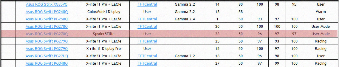

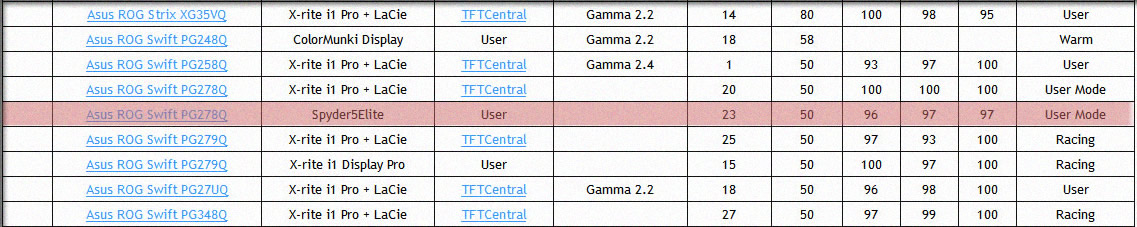

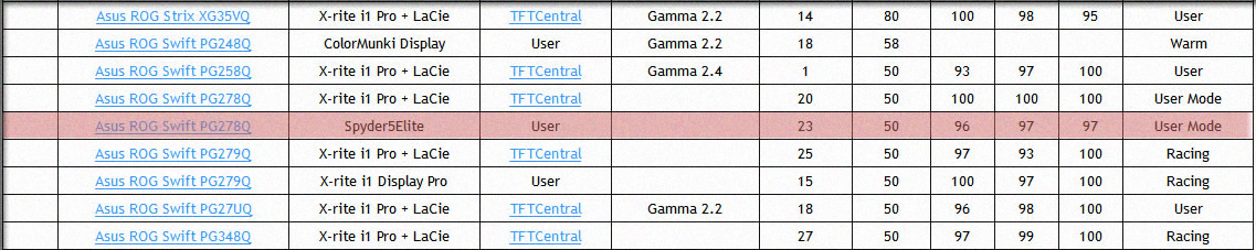

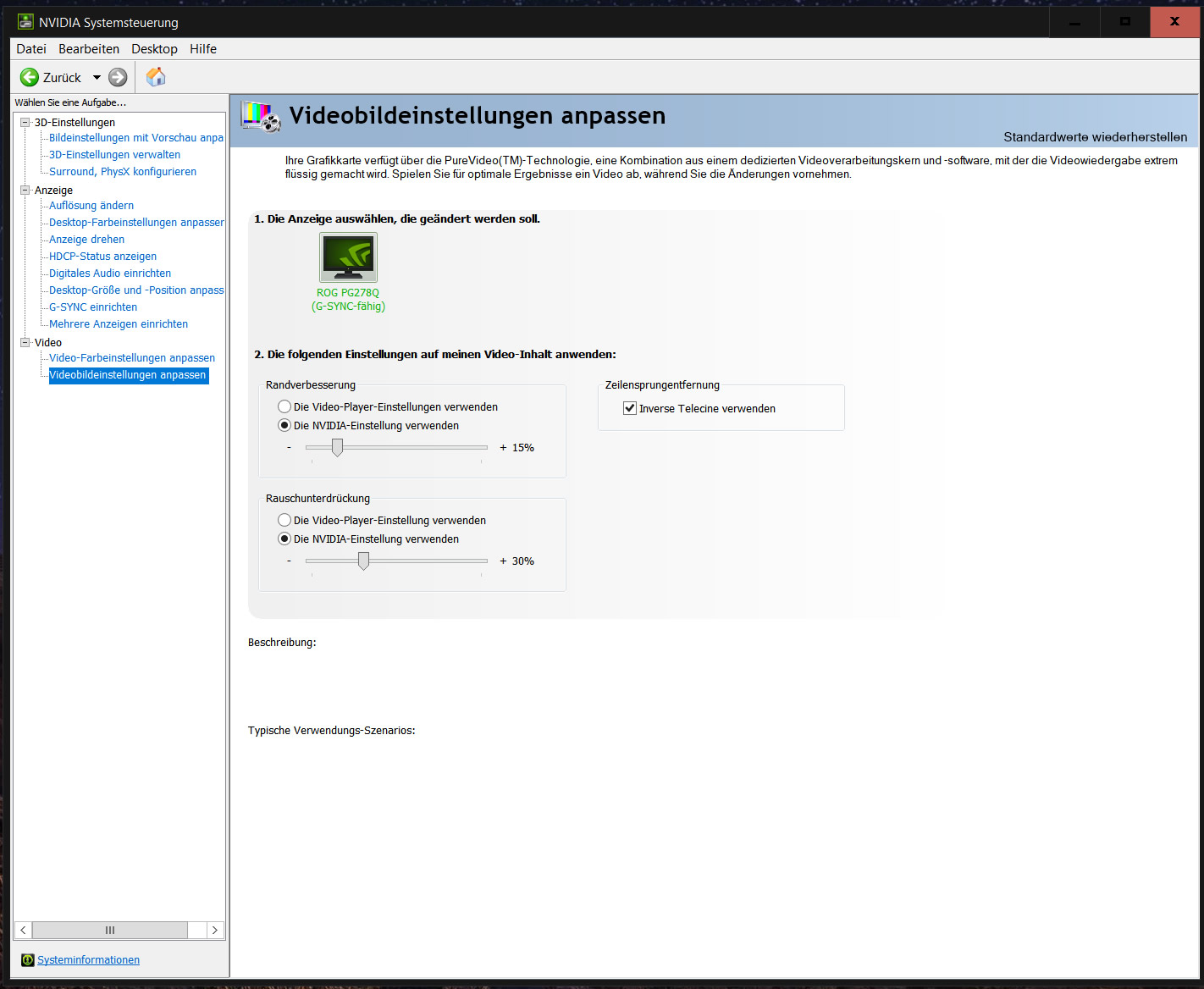

Sehr schöner Thread, der einem auch wirklich hilft, den Monitor auf die optimalen Werte, was Farbtemperatur und dergleichen angeht, einzustellen. Ich habe mir von TFT Central das folgende ICC Profil gedownloadet:

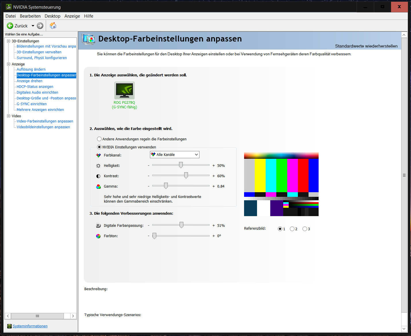

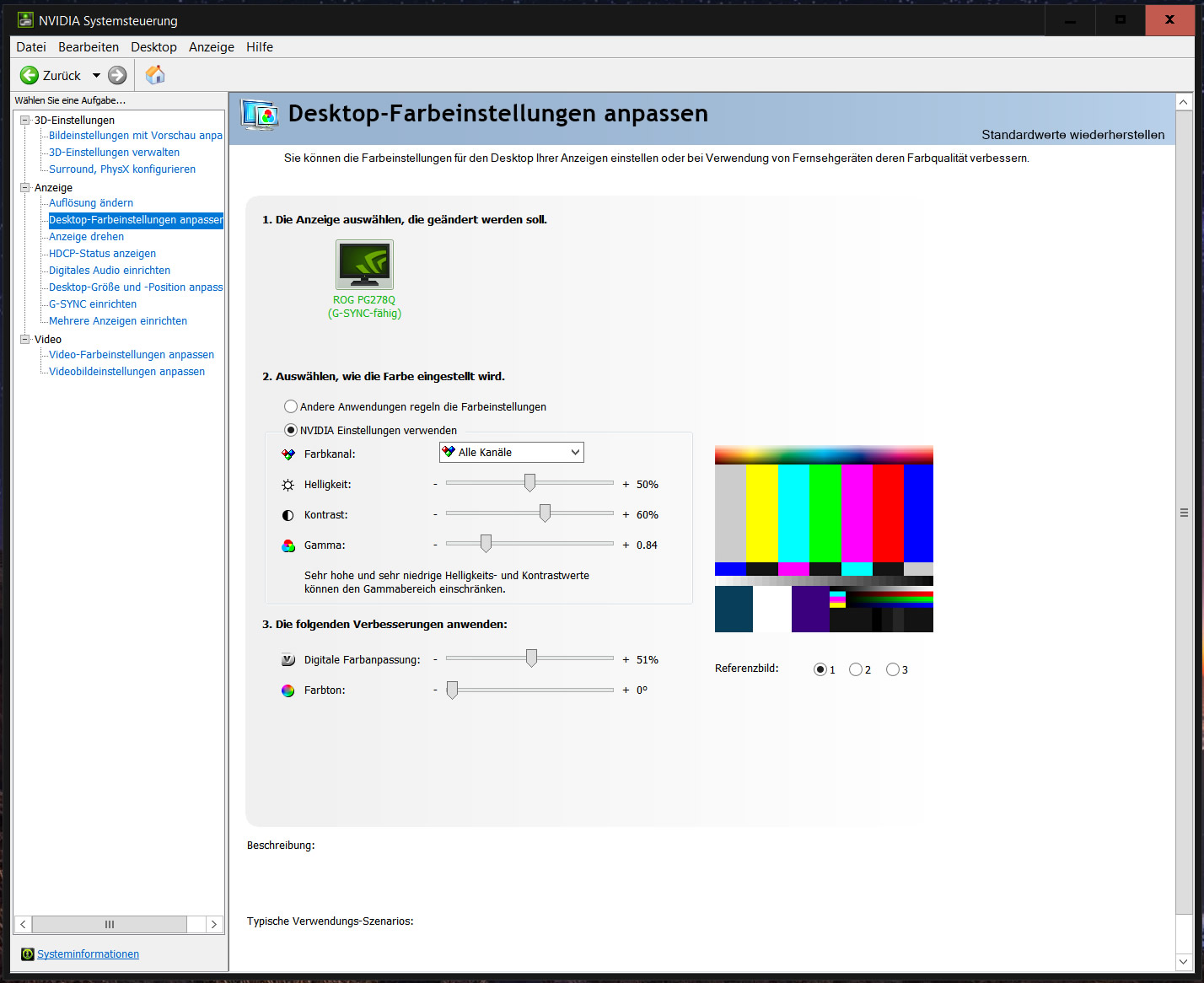

Und dann habe ich folgendes im Nvidia Control Panel eingestellt:

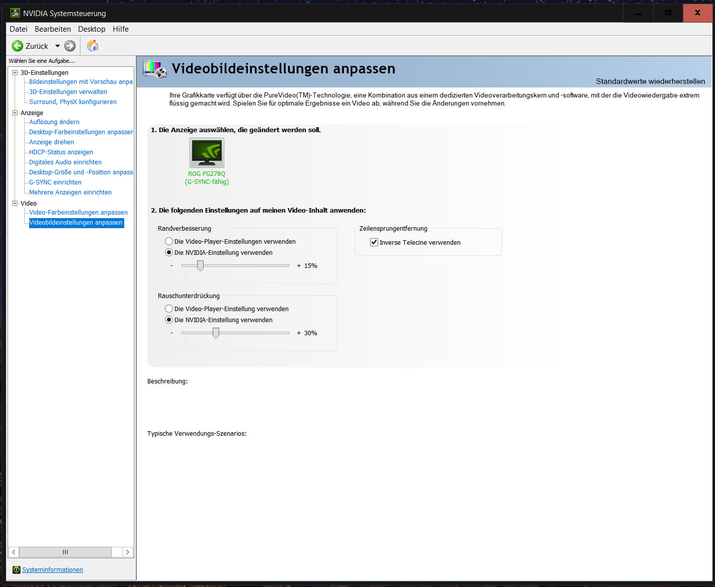

Im Menu Punkt Video Einstellungen habe ich dann noch unter Erweitert den Dynamik Bereich auf Voll [0 - 255] gestellt!
Am Monitor habe ich dann noch unter Farbtemp. Anwendermodus folgende Werte > R / 95 > G/ 95 > B/ 95 eingestellt
und dann auf Einstellungsprofil Warm geklickt! Damit habe ich eine sehr gute Farbwiedergabe am Monitor hinbekommen, bin wirklich erstaunt, was man aus diesem TN Panel rausholen kann, das hätte ich nicht gedacht!

Zotac2012 schrieb:Sehr schöner Thread, der einem auch wirklich hilft, den Monitor auf die optimalen Werte, was Farbtemperatur und dergleichen angeht, einzustellen. Ich habe mir von TFT Central das folgende ICC Profil gedownloadet:
