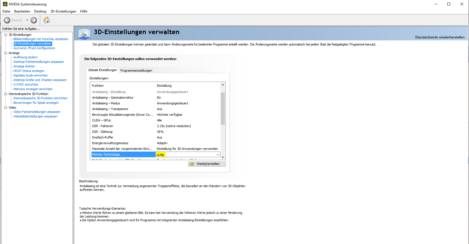

Wenn du auf die ULMB Taste klickst in dem Moment, was steht dann für eine Meldung auf dem Bildschirm?
@Sovereihgn
Der Swift sollte sich normalerweise immer ein-bzw. ausschalten lassen & ein Ziehen vom Stromkabel ist natürlich nicht normal.
@AbGedreht
Seit Sommer muss zuerst der ULMB-Mode im Treiber/NV-Systemsteuerung aktiviert werden & dann anschließend öffnest Du dein OSD vom Swift u. navigierst zur Bildeinrichtung & aktivierst den ULMB-Mode/Häkchen setzten. ULMB ist übrigens nur mit 120Hz "kompatibel", also vorher ggf. im Treibermenü
noch 120Hz einstellen, alternativ per Turbobutton. Erst dann ist der ULMB-Mode auch aktiv. Die schmale Betriebsleuchte wechselt dann die Farbe zu gelb & wenn man anschließend in das OSD vom Swift navigiert, wird der Modus per Text ebenfalls noch angezeigt ..."ULMB Mode DP 2560x1440@120Hz" ...:-)

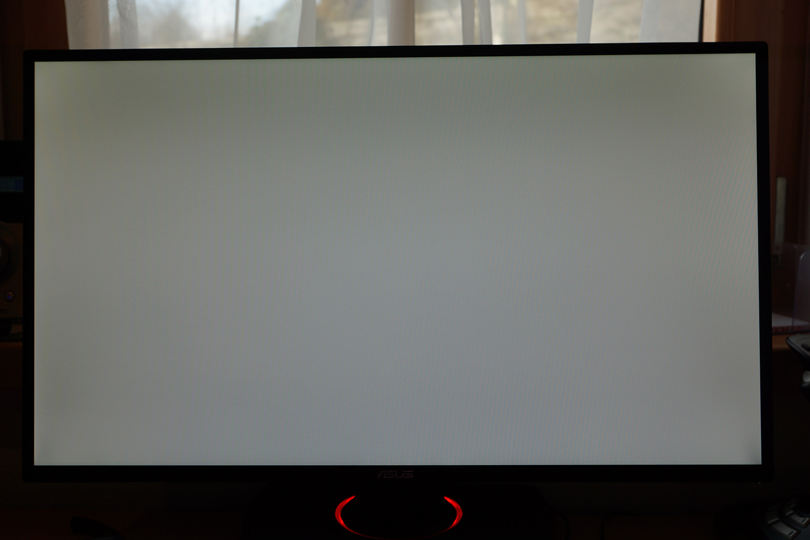

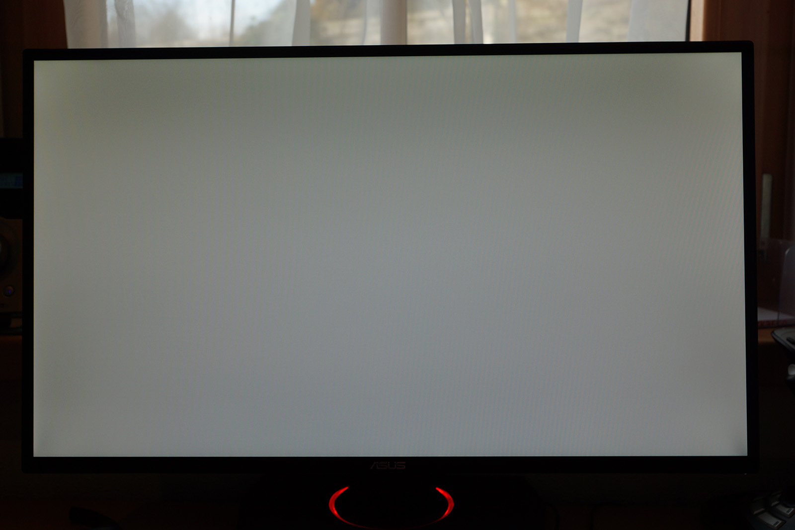

Ich würde gerne mal Eure Meinung zur Ausleuchtung hören. Mir ist klar, dass dies kein Monitor für die professionelle Bildbearbeitung ist. Mein PG278Q zeigt aber in der rechten, unteren Ecke eine leichte Abschattung. Diese ist je nach Blickwinkel mal mehr, mal weniger zu sehen. Das angehängte Bild gibt es in etwa realistisch wieder.
Wenn Ihr das mal mit einem Weissbild bei Euren Monitoren vergleichen könntet, würdet ihr mir einen großen Gefallen tun. Danke im Voraus. Ich würde einen unnötigen Austausch gerne vermeiden, wenn das mehr oder weniger systematisch bei dem Monitor ist.

PS: Die verlinkten Bilder zu dem Thema "Ausleuchtung" sind in dem Thread leider schon tot ....
ULMB ist im Treiber natürlich aktiviert, die ULMB Taste ist welche? :D
ULMB im Monitor-Menü sehe ich zum ersten Mal :>
Mein Ziel ist es eben ULMB Mode DP 2560x1440@120Hz, aber SEHR oft steht nur Normal Mode DP 2560x1440@120Hz dort.
Die gelbe LED leuchtet dem entsprechend auch nicht.
edit:
boah, der Menüpunkt im OSD macht ULMB total einfacher :D
Jetzt kann ich es manuell aktivieren, danke :D

AbGedreht schrieb:
...boah, der Menüpunkt im OSD macht ULMB total einfacher :D
Da siehst'de mal & vorher war der ULMB-Mode daher auch nie aktiv. Na ja, besser spät als nie & bitte, gern geschehen ...:D

ULMB hat davor auch schon funktioniert bzw war. sporadisch aktiv. Das merkt man ja wenn die Helligkeit auf einmal niedriger wird und die Bewegungen schärfer 😛
Ja das stimmt. Eventuell war es aber auch nur "Placebo", denn für den ULMB-Mode ist ein Switch im Swift-OSD unabdingbar bzw. zwingend. Wenn Du diese Einstellung vorher nicht kanntest, dann ...:p
Bin mir definitiv sicher, dass es ULMB ist. OSD hat es angezeigt, die Helligkeit war niedriger und habe es auch mit dem Auge bemerkt ;)
Der ULMB-Mode wird nur angezeigt, wenn auch ein entsprechender Switch/Wechsel im OSD vom Swift erfolgt ist & an der schmalen Betriebsleuchte sieht man das ebenfalls, diese ist nämlich dann gelb.
Die Vorgehensweise war dir doch unbekannt, zumindest hattest Du das so gepostet. ;) Ist aber auch egal & erfreue dich von nun an einem klaglosen Betreib vom ULMB-Mode ...:D

Als ich den Monitor erhalten habe, stellte ich als erstens die Werkseinstellungen zurück und anschließend nach paar Stunden habe ich dann in CSGO ULMB ausprobieren wollen.
Hab es im Treiber aktiviert, Spiel gestartet und es war aktiv. OSD, LED, etc alles so wie es sein sollte.
Irgendwann fing es dann eben mal an, dass ULMB sich teilweise nicht mehr aktivieren ließ, die LED wurde nicht gelb sondern weiß und bla bla bla.
Dann hab ich ja hier gesehen, dass man das im OSD auch aktivieren kann und seitdem mache ich es so, wenn es nicht selbständig aktiviert.
