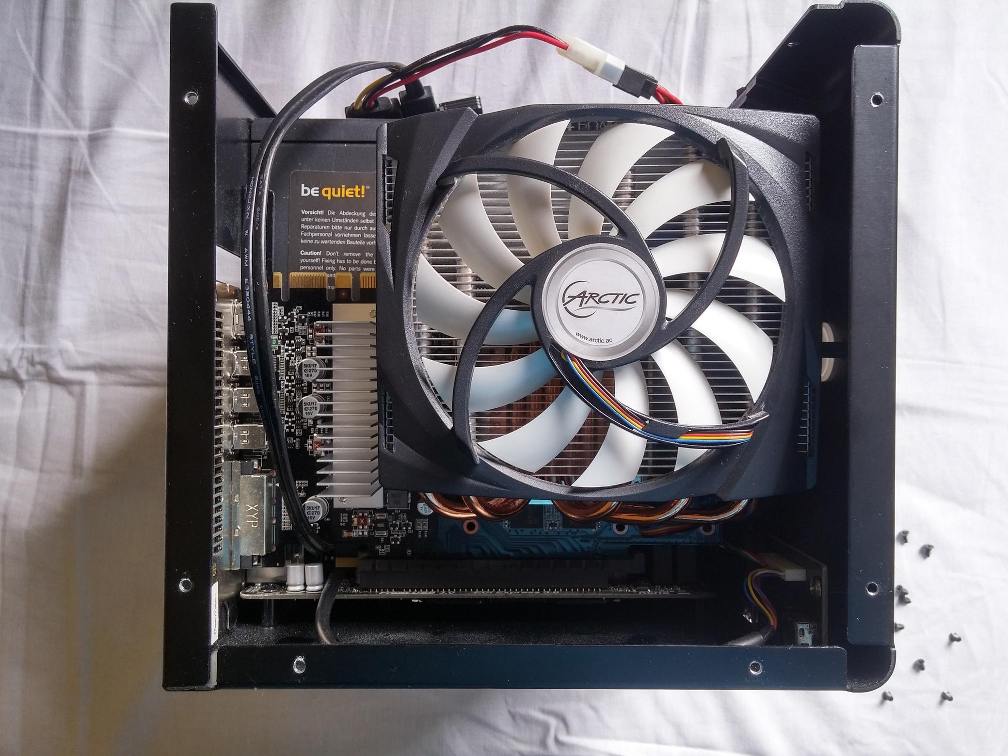

So, Abend.

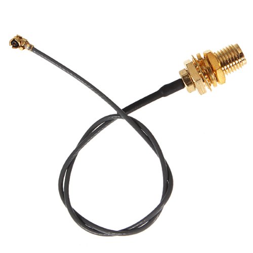

Mein Board (Asus H81t) hat einen mini PCIe Steckplatz,dort möchte ich die Intel 7260 Wlan + Bluetoothg mini Karte einbauen, allerdings weiss ich nicht wie man es am besten hinbekommt dass ich hinten am Gehäuse noch zwei Antennen anschliessen kann.
Die Pigtail Adapter habe ich mir schon besorgt.
Ich will definitiv nirgendwo am Gehäuse rumbohren oder frässen.Das ist aus ästhetischen Gründen Tabu.
Mir gefällt da aktuelle keine gescheite Lösung ein.
Der Akasa Euler hatte vorteilhafterweise hinten zwei extra Öffnungen für die Antennen.
Da würde ich schon fast die freien Bohrungen für den 60mm Lüfter dafür nehmen. Lüfterschrauben haben meines wissens 5mm. Beim Pigtail weiß ich das leider nicht, gegebenenfalls würde ich diese Löcher dann bissl aufbohren falls es nicht reichen sollte
Ich hab da noch ne andere Idee, hatte ich vorhin nicht dran gedacht.
Da ich ja auf externes Netzteil setzen werde, wird ja die Sfx Öffnung per mitgelieferter Abdeckung verschlossen und genau in der Mitter der Abdeckung befinden sich zwei grosse Öffnungen.Mit etwas Glück könnte ich dort die Antennen, also Verschraubung des Pigtail Kabels dran befestigen.
Siehe Foto http://media.bestofmicro.com/Gehause-ITX-Aluminium-Cube,A-6-382686-13.jpg
http://ecx.images-amazon.com/images/I/41USS89ovkL.jpg
Zusätzlich wäre unten links auch noch ein Loch frei, welches normalerweiese für die PicoPSU gedacht ist.

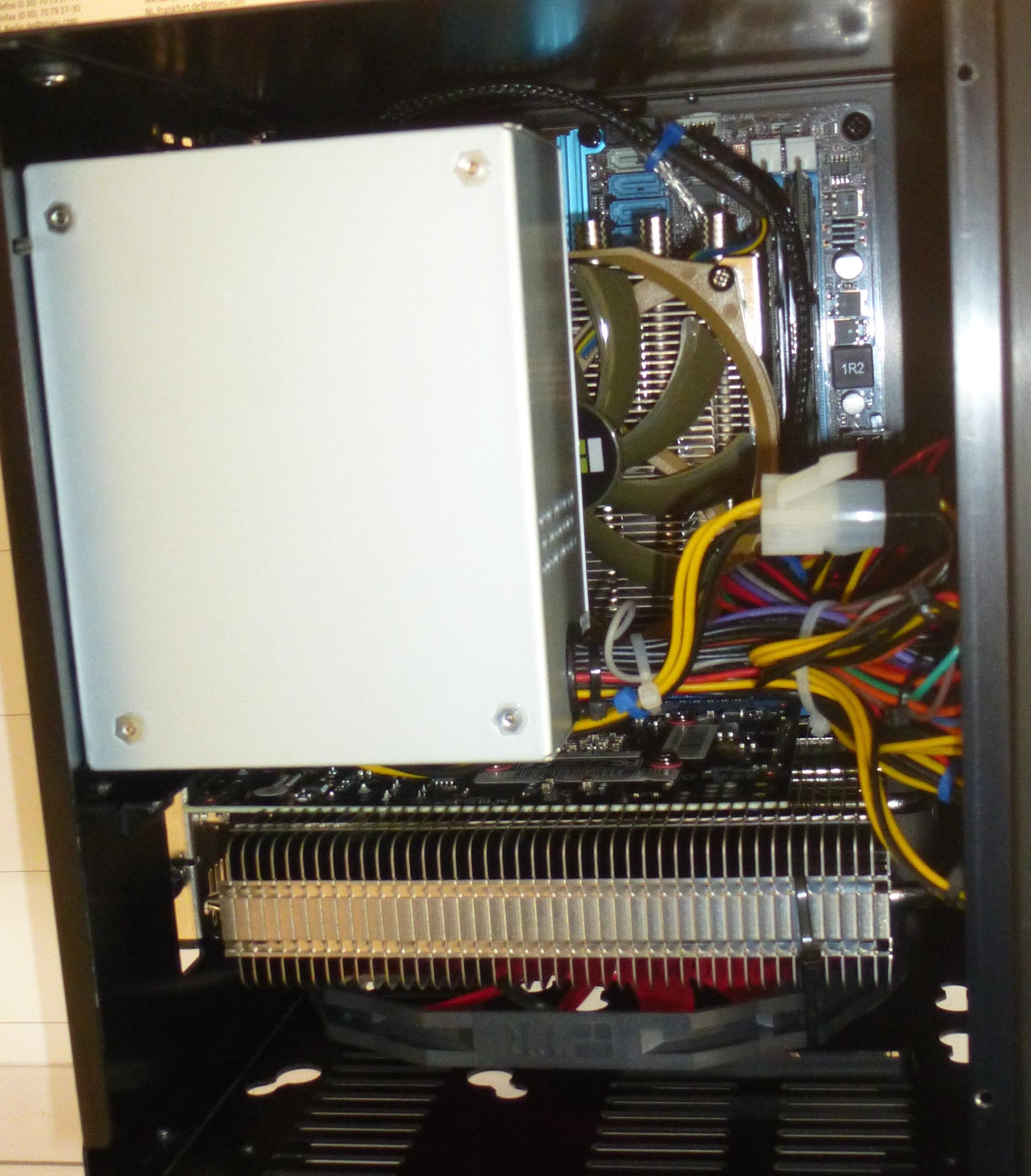

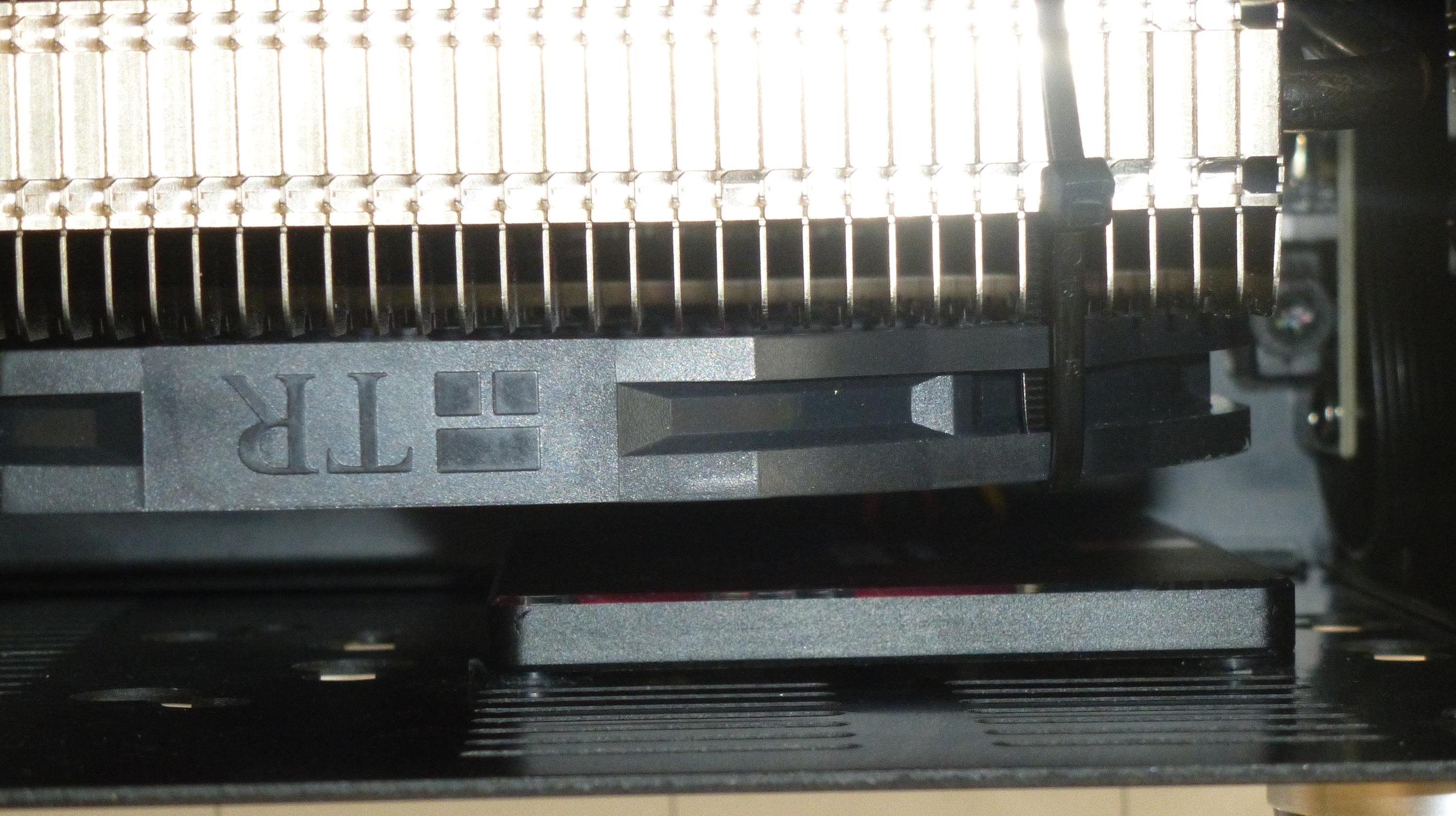

Aktueller Umbaustatus "Kompaktes, leises und leichtes Spielsystem für 1080p":
Neues Netzteil Chieftec SFX-350BS (Wahnsinn, völlig laufruhig), die Palit 750GTX KalmX mit Thermalright TY-14013R und jetzt auf dem Gehäuseboden montierter 840er Samsung SSD. Grafiktemps max. 46° C, CPU 54° C bei Dauerbelastung. BF4 und Wolfenstein flüssig mit hohen Grafikeinstellungen bei 1080p. Mehr braucht man fast nicht (die neue ASUS 970er STRIX passt leider nicht rein :D). Kommt demnächst noch eine zweite SSD dazu (Samsung 840 Evo).
Mit nem SFX-Netzteil ist so viel Platz im Gehäuse. Hatte den Coolcube mal mit nem ATX.

MrF0X hat ein paar Seiten zuvor aber sogar ein paar Bilder von seinem Alpenföhn Gotthard im Mini gepostet.
Praktisch ist also einiges möglich.

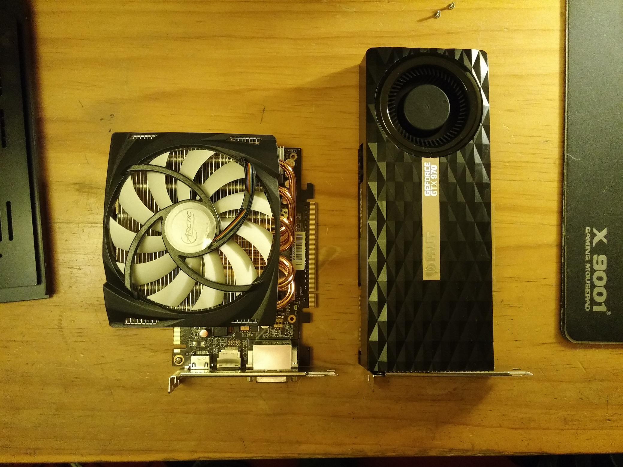

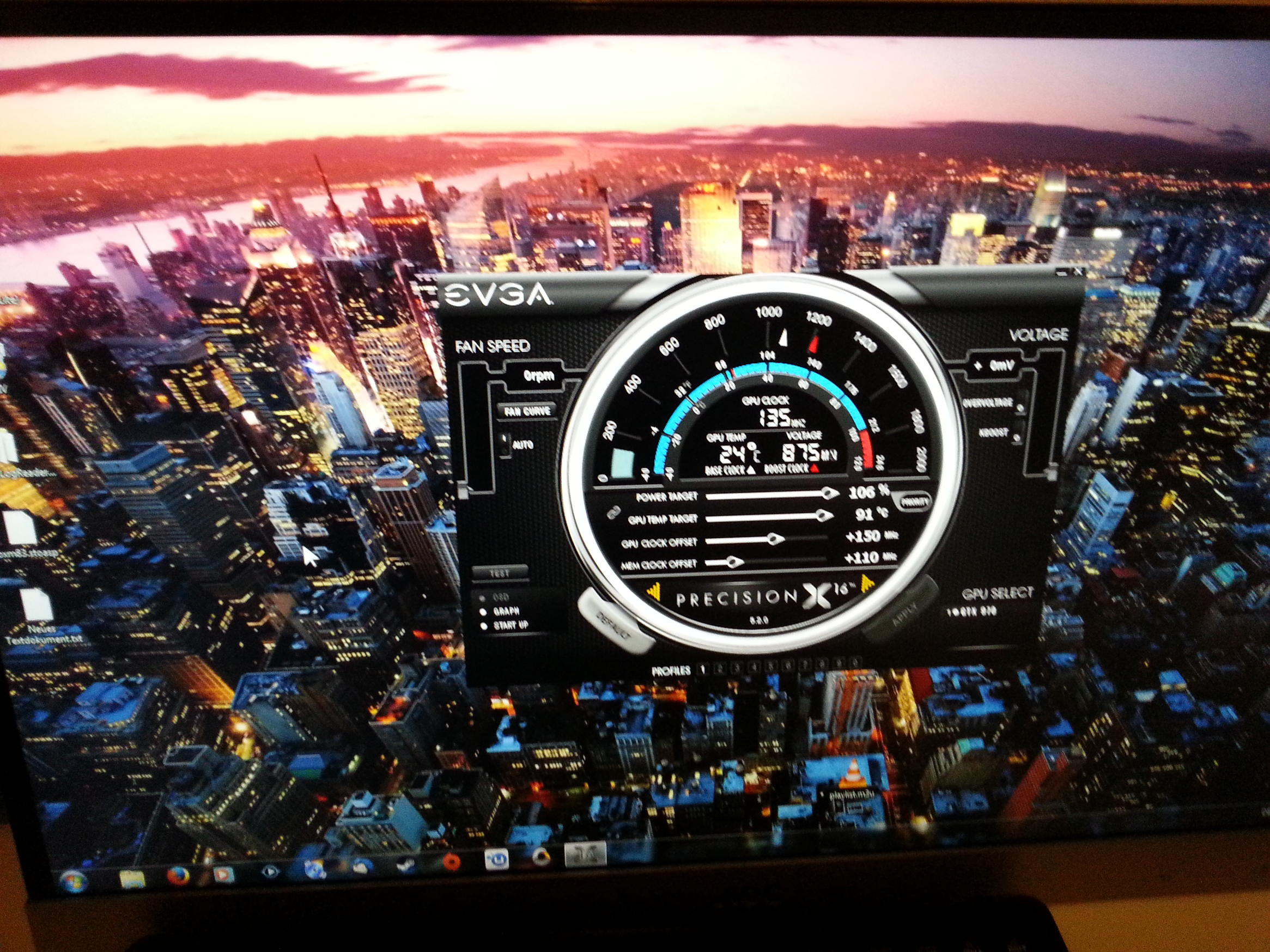

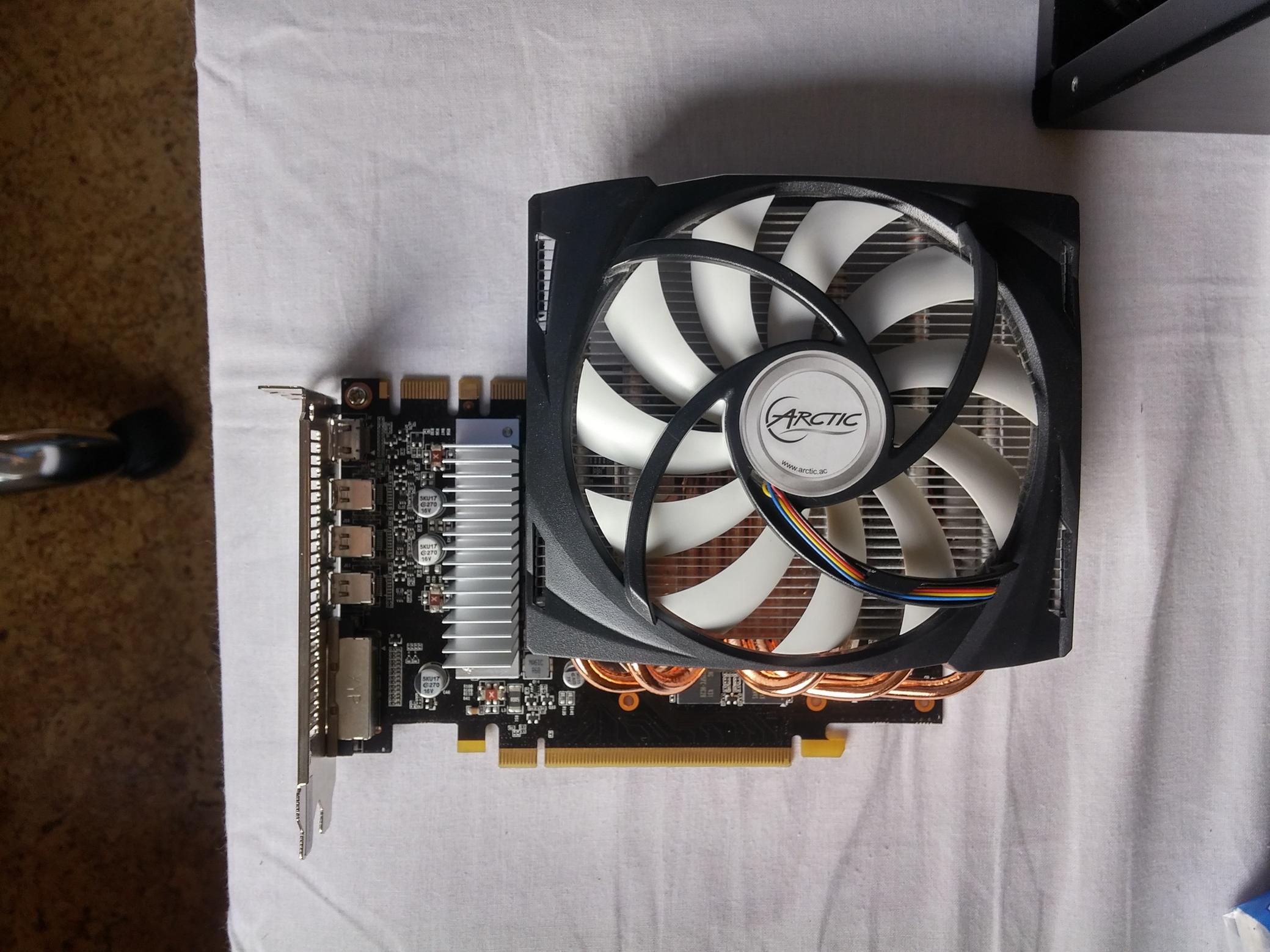

Hi Leute,

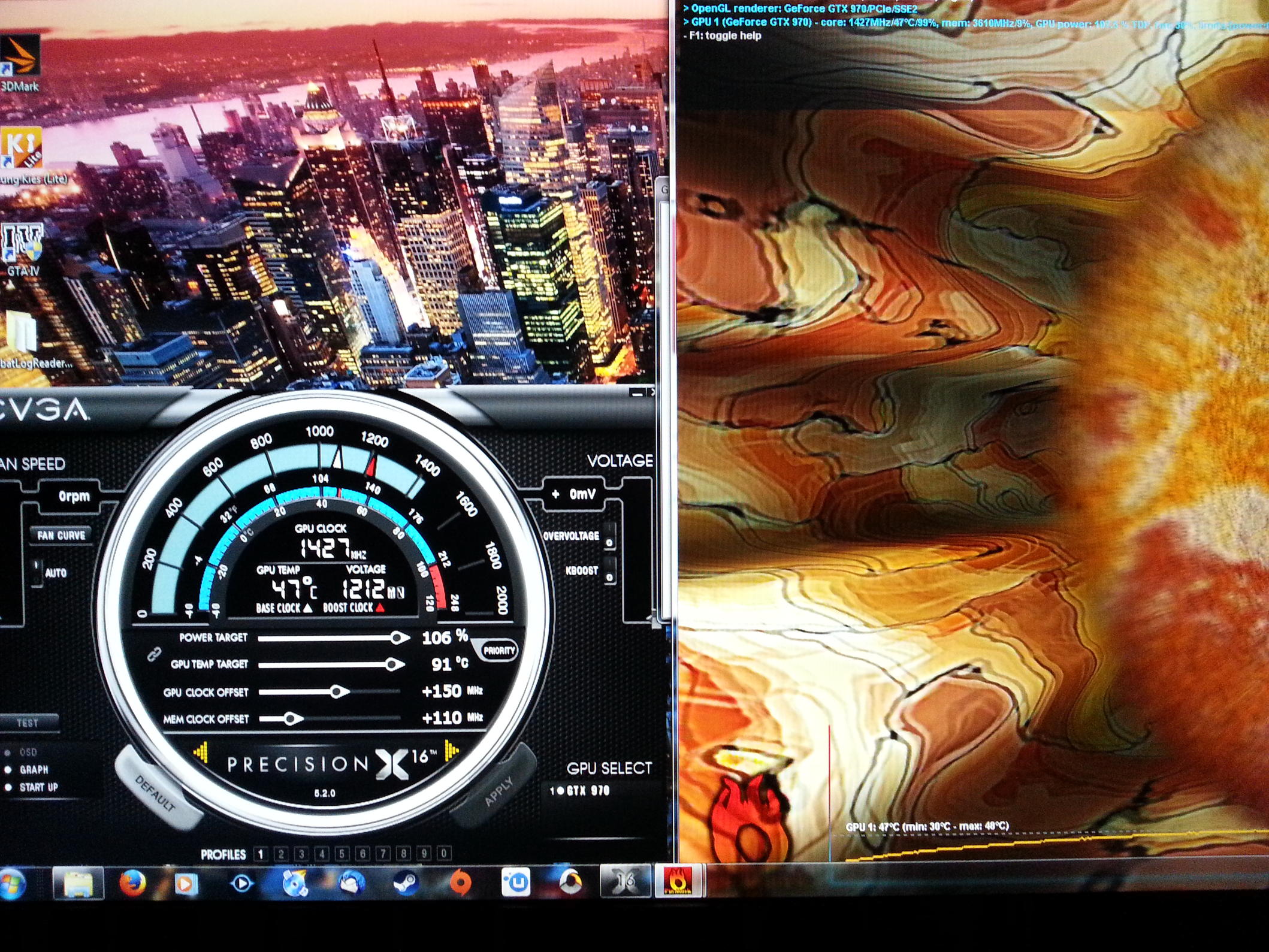

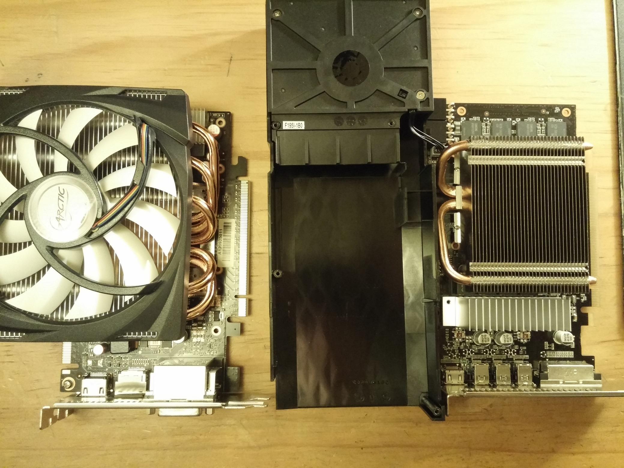

ich wollte nur mal schnell ne Rückmeldung geben, dass eine GTX 970 auch gut funktioniert im Coolcube. Ich hab mir die günstigste GTX 970 geholt, die ein kurzes PCB hat (Palit GTX 970), und meinen Accelero Mono Plus von der GTX 660 auf die neue Karte verpflanzt. (Der Palit Stock-Kühler war aber auch ein Witz.)
Und die Karte ist der Hammer. Doppelte Leistung im Vergleich zur 660 (3D Mark Firestrike: 8800 Punte) und das bei etwa gleicher Leistungsaufnahme. Ich bin noch etwas am Spielen mit den Settings im EVGA Precision X, aber im Großen und Ganzen bin ich echt happy. SO VIEL LEISTUNG IN EINEM SO KLEINEN WÜRFEL!!1
GTX660_GTX970.jpg GTX970.jpg GTX970_Accelero_Mono_Plus.jpg GTX970_Coolcube.jpg
