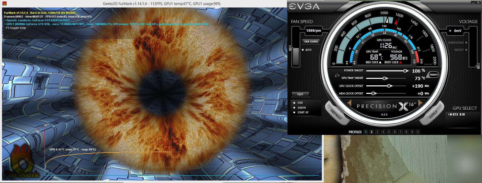

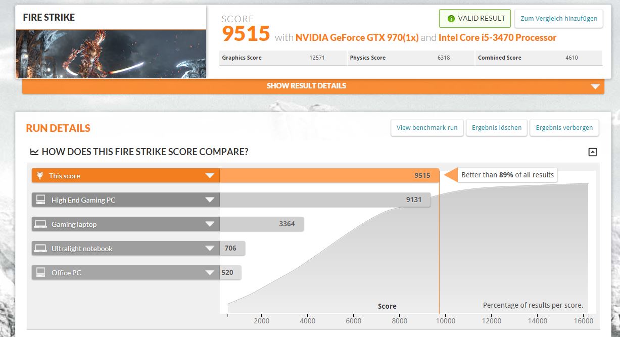

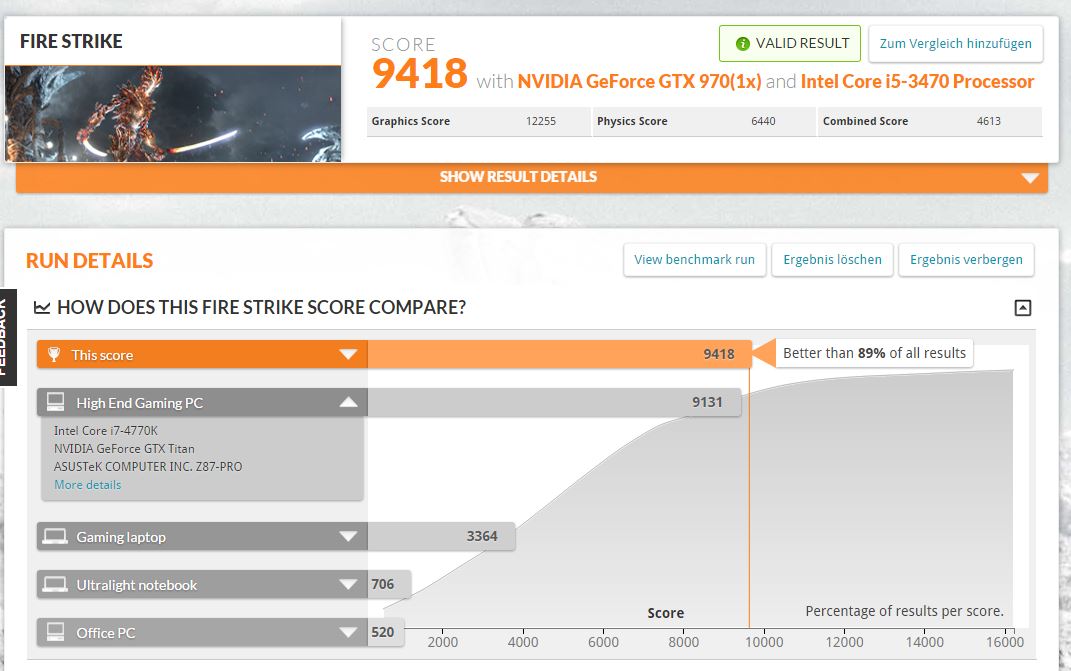

ich wollte nur mal schnell ne Rückmeldung geben, dass eine GTX 970 auch gut funktioniert im Coolcube. Ich hab mir die günstigste GTX 970 geholt, die ein kurzes PCB hat (Palit GTX 970), und meinen Accelero Mono Plus von der GTX 660 auf die neue Karte verpflanzt. (Der Palit Stock-Kühler war aber auch ein Witz.)
Und die Karte ist der Hammer. Doppelte Leistung im Vergleich zur 660 (3D Mark Firestrike: 8800 Punte) und das bei etwa gleicher Leistungsaufnahme. Ich bin noch etwas am Spielen mit den Settings im EVGA Precision X, aber im Großen und Ganzen bin ich echt happy. SO VIEL LEISTUNG IN EINEM SO KLEINEN WÜRFEL!!1
Anhang anzeigen 446457 Anhang anzeigen 446458 Anhang anzeigen 446459 Anhang anzeigen 446460

Jo, die 970 verbraucht definitiv weniger als die 760. Und sie bleibt auch ziemlich kühl. Ich bekomme die Karte kaum über 70° C. Frequenz und Power-Limit bleiben dauerhaft auf Anschlag. Lüfter dabei auf automatisch mit Custom-Lüfterkurve.

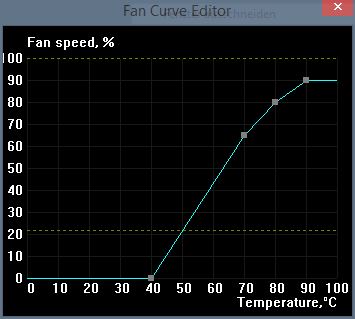

Bin also wieder auf dem Original-BIOS. Editieren der BIOS-Tables mit Kepler BIOS Tweaker geht wohl zur Zeit auch nicht, weil die ROM-Files durch eine Signatur geschützt sind um Veränderungen zu verhindern. Sonst hätte ich irgendwie versucht mir aus Stock- und OC-BIOS was zusammenzubasteln.
Leider lässt das Stock-BIOS keine Fan-Speed Werte unter 22% zu. Der Cube ist im Idle also nicht absolut lautlos, was mich schon ein bisschen ärgert. Ich hoffe die KBT Entwickler kriegen das noch hin mit der Signatur.

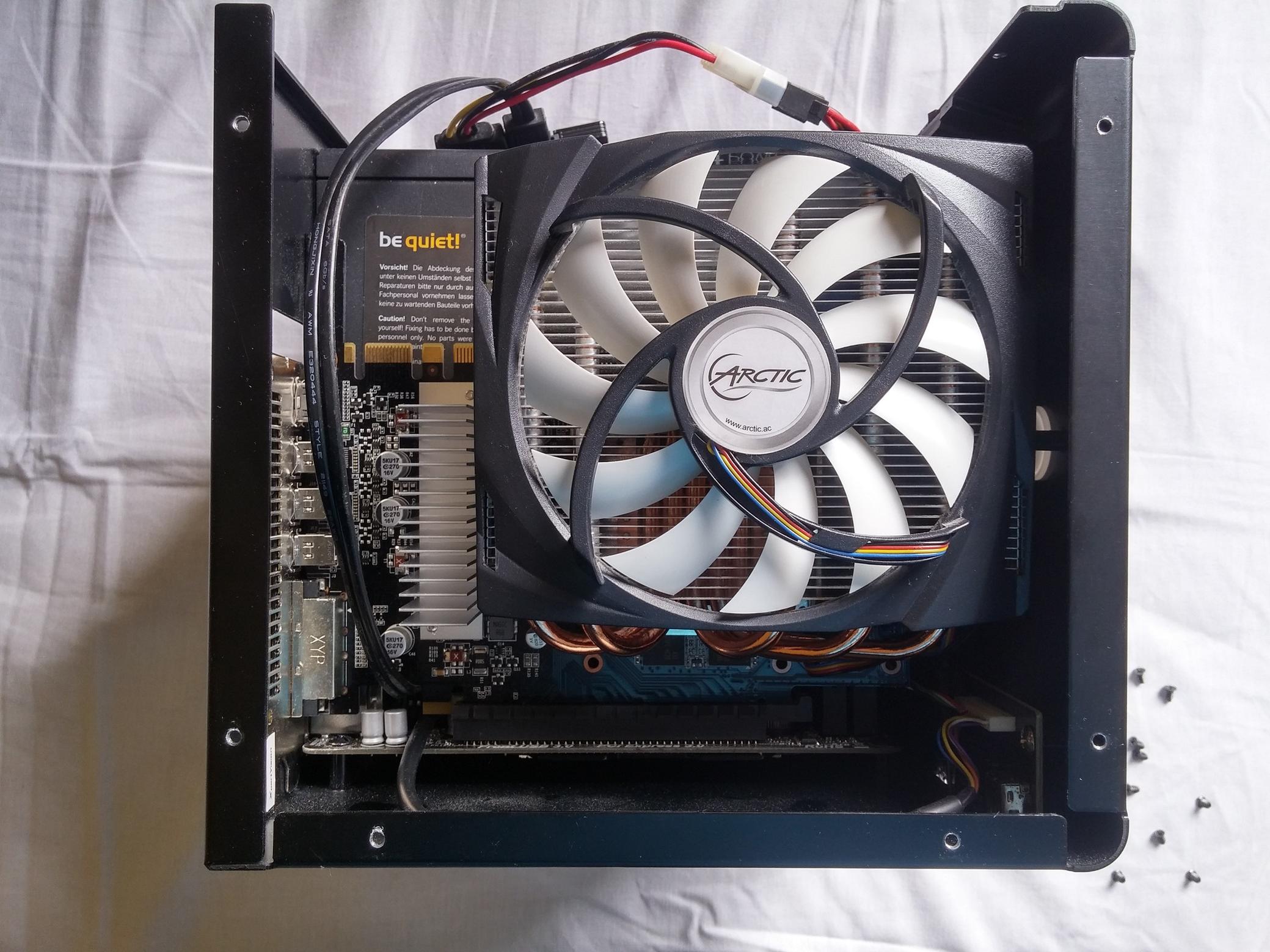

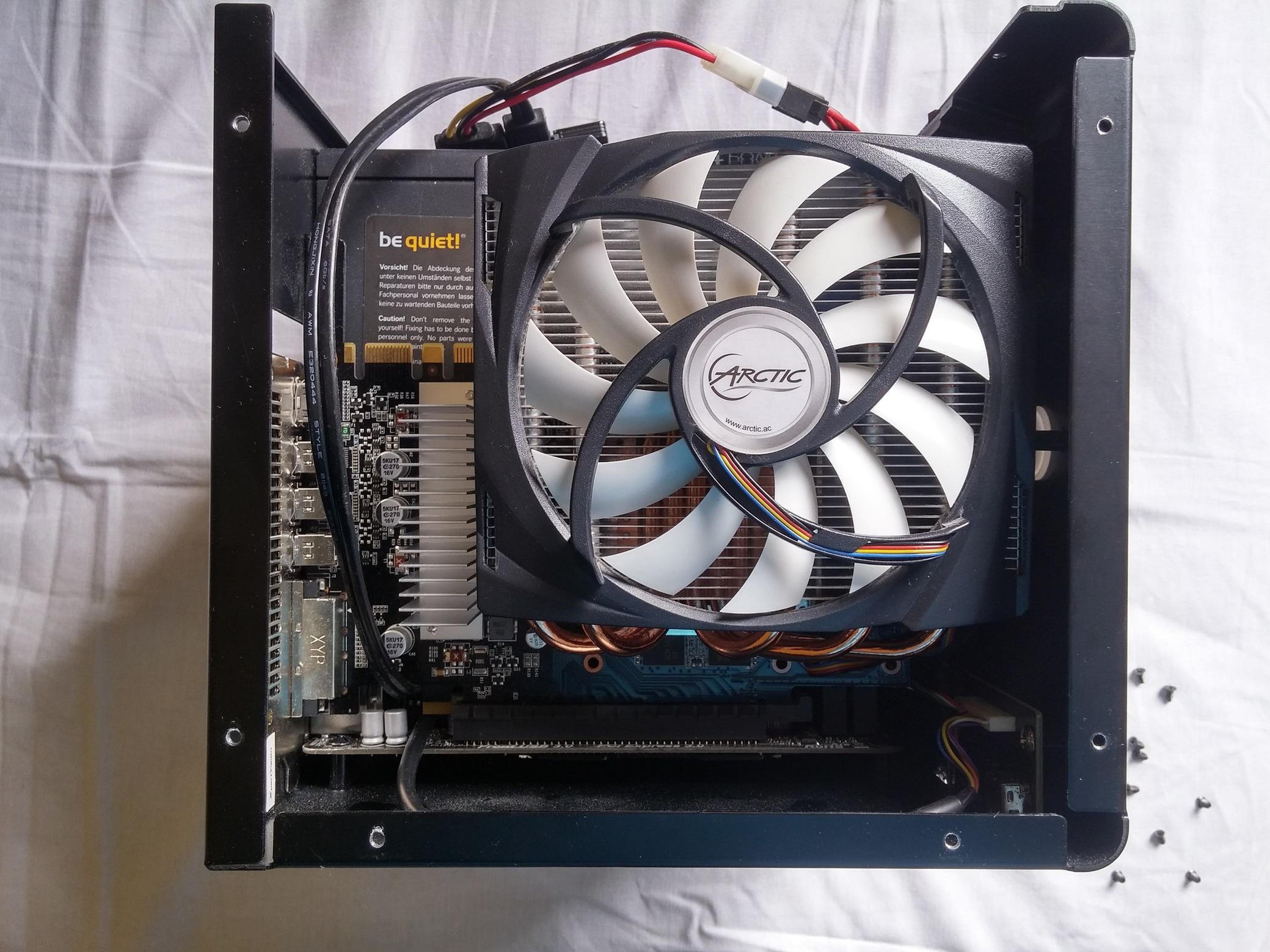

Aber die CPU-Temps sind jetzt etwas höher als mit der GTX 660. (über 60° C) Ich vermute das liegt daran, dass der Mono Plus etwas weiter hinten auf der Karte sitzt und somit mehr heiße Luft nach oben pusten kann. Der CPU-Lüfter ist jedenfalls merklich lautet mit der neuen Karte. Aber damit kann ich leben.
Schon mal probiert, den Graka-Lüfter unten raus blasen zu lassen? Hab ich so und finde es 1000 mal besser. Ich hab dann aber zur Unterstützung am Boden die Stege rausgedremelt und die Füße durch etwas höhere ersetzt und statt dem Mono-Plus-Lüfter einen Enermax Cluster drauf.
Unter Volllast mit Prime arbeitet meine CPU übrigens gegen 80°C und höher hin, das geht aber immer noch ohne Probleme... ich will halt, dass man ihn praktisch nicht hört, egal wieviel Last. Dafür nehme ich die höhere Temperatur in Kauf. Wahrnehmbar wird der CPU-Lüfter erst ab 67°C CPU-Temp, wirklich hörbar erst ab 78°C, trotzdem noch sehr leise. Das bedeutet für den alltäglichen Betrieb: normal werkelt das Teil eh nur so um die 50-60°C und ist dadurch immer lautlos. Sollte mal die Auslastung gegen 100% gehen, wird die Drehzahl aber gegen Ende genügend erhöht, so dass er immer noch im tolerierbaren Bereich mit sehr angenehmer Lautstärke bleibt.

Unter 35% Fan Speed dreht der Lüfter voll auf.
Ich kann keinen Lüfter sinnvoll über die Graka betreiben, wenn es nicht das originale Lüfterpärchen ist, dann läuft der Lüfter konstant mit einer Drehzahl, Steuerung zwecklos. Also der Mono Plus geht gar nicht. Da der Enermax als Gehäuselüfter nicht den kleinen Stecker hat, habe ich sogar so einen Adapter besorgt, mit dem man Lüfter mit großen Stecker an kleine Stecker anschließen kann - war auch zwecklos. Immer eine feste Drehzahl im oberen Drittel. Ich greife jetzt mit Speedfan die Temperatur ab und hab den Lüfter ans Mainboard angeschlossen. Speedfan regelt den PWM dann darüber. Funktioniert einwandfrei. Auch wieder so eingestellt, dass man ihn sehr lange nicht hört, er die Temperatur aber auf maximal 80°C halten kann, falls die Karte ausgelastet ist (und das immer noch nur bei angenehmem dezentem Luftrauschen).

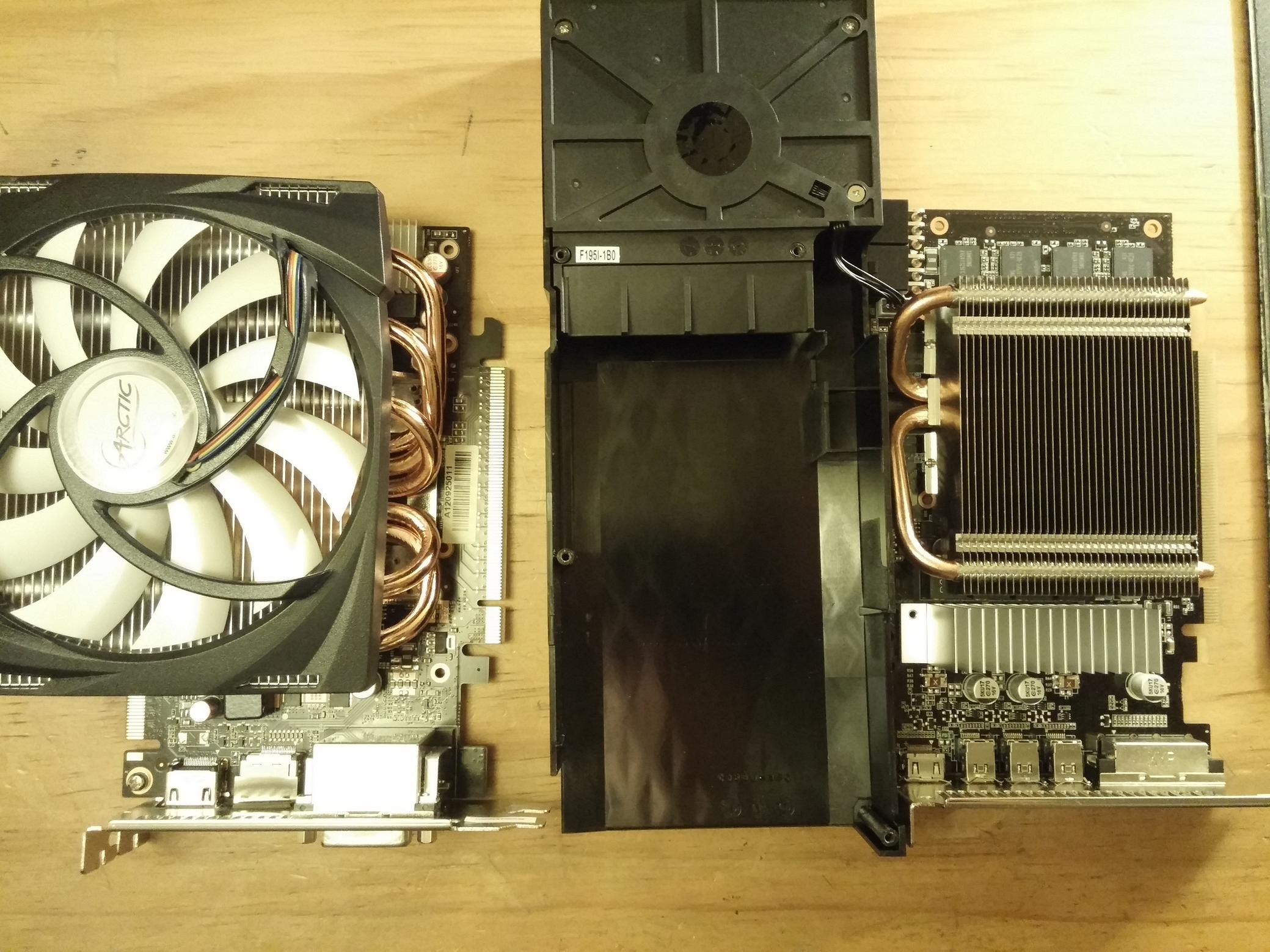

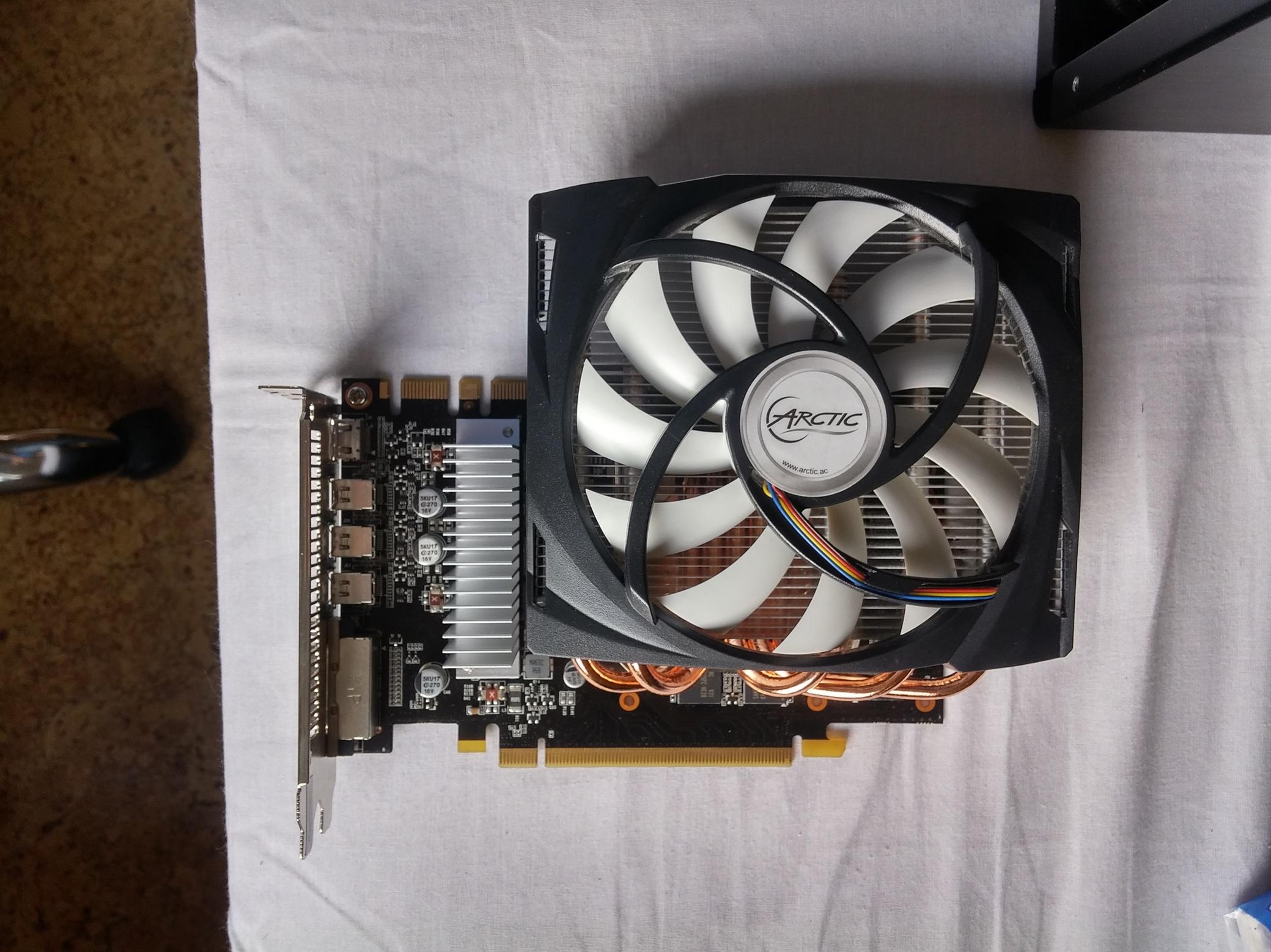

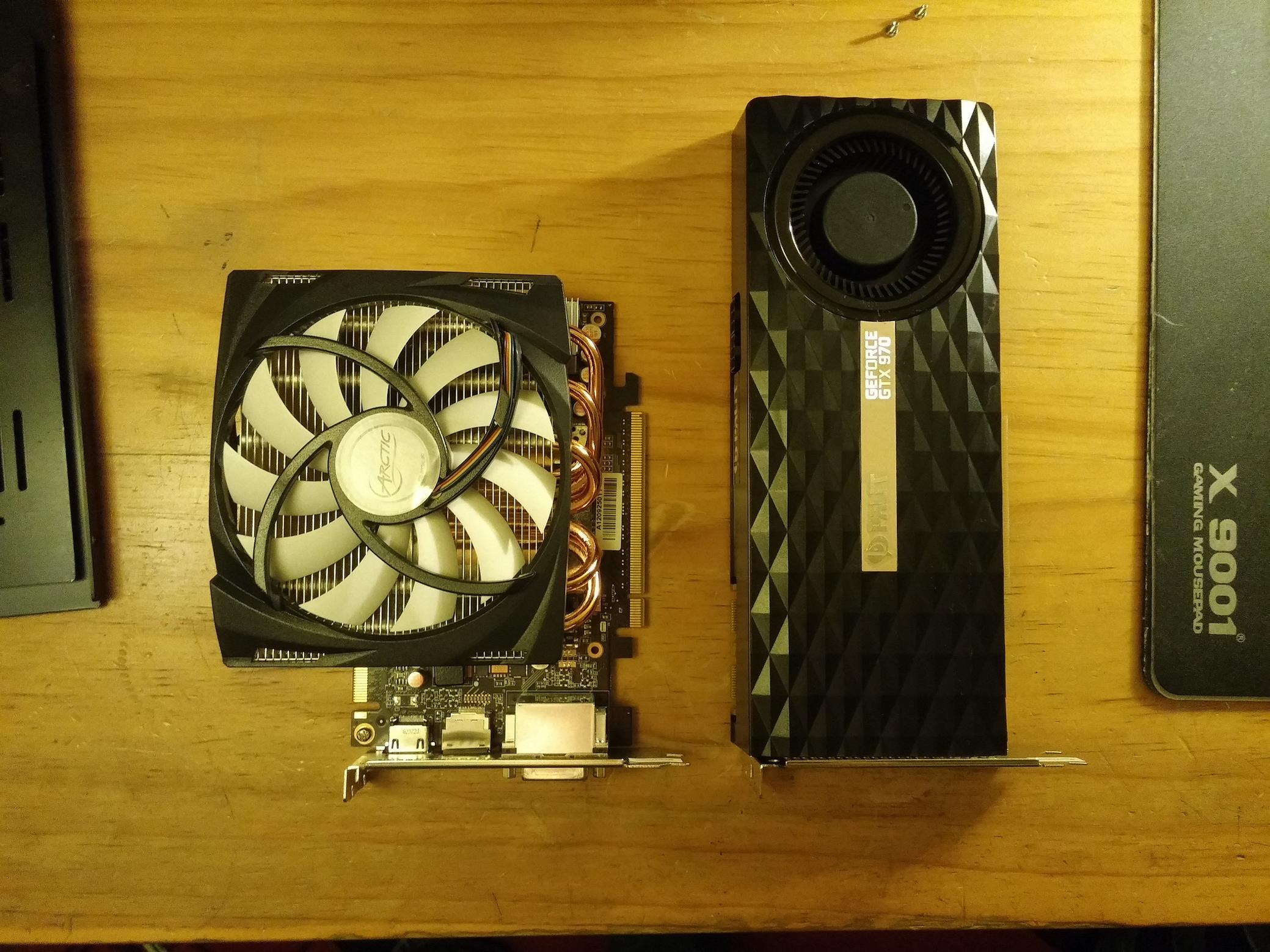

ich habe meine Zotac GTX 760 jetzt durch die Zotac GTX 970 ausgetauscht. Zuerst mit dem Standardkühler getestet, ob sie auch läuft - als wäre es eine Maßanfertigung :-D es passt auf den Millimeter rein und eine Aussparung ist so perfekt gelegt, dass die kleine Platine vom Gehäuse-USB genau rein passen würde ;-) Die original Lüfter sind eigentlich ziemlich leise, muss man sagen, völlig ohne rattern. Aber da sie die warme Luft reinblasen, war bei Furmark plus prime natürlich innerhalb weniger Minuten die CPU-Temperatur über 90°C
Egal, Kühler runtergerissen, Flüssigmetall und den Accelero Mono Plus mit dem Enermax Cluster drauf... die GPU pendelt sich jetzt bei 70°C ein, was bei der 760 ungefähr 80°C waren. Jedoch ist mir ein bisschen unwohl, da bei der 970 die Rams mit an den Kühlkörper angebunden waren. Die GPU hat zwar nur 70°C, jedoch wird das Gehäuse am Boden wärmer und irgendwie "riecht man die Hitze", wenn ihr wisst, was ich meine...

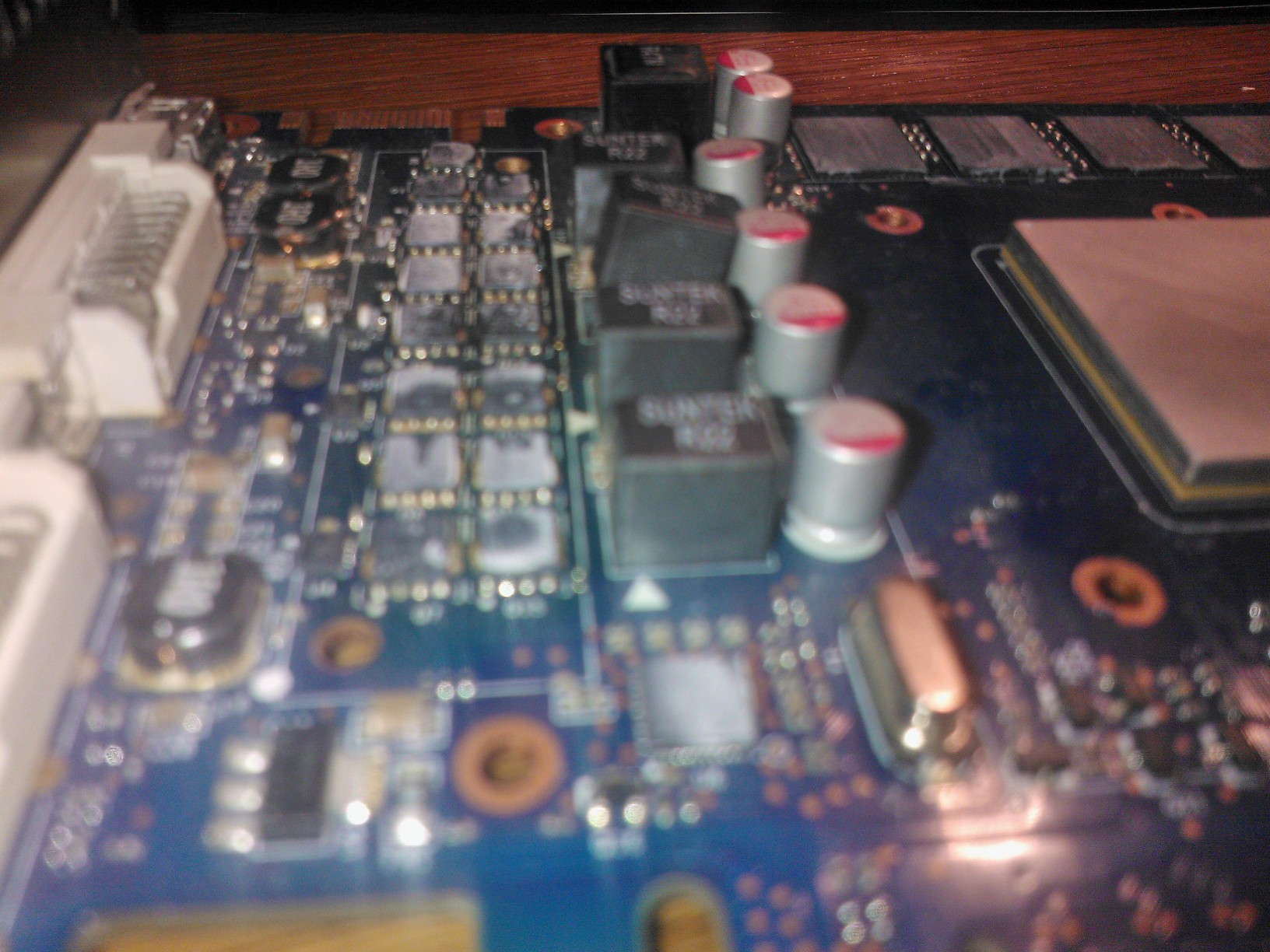

Habt ihr Klebekühlrippen auf die Speicher gemacht?
