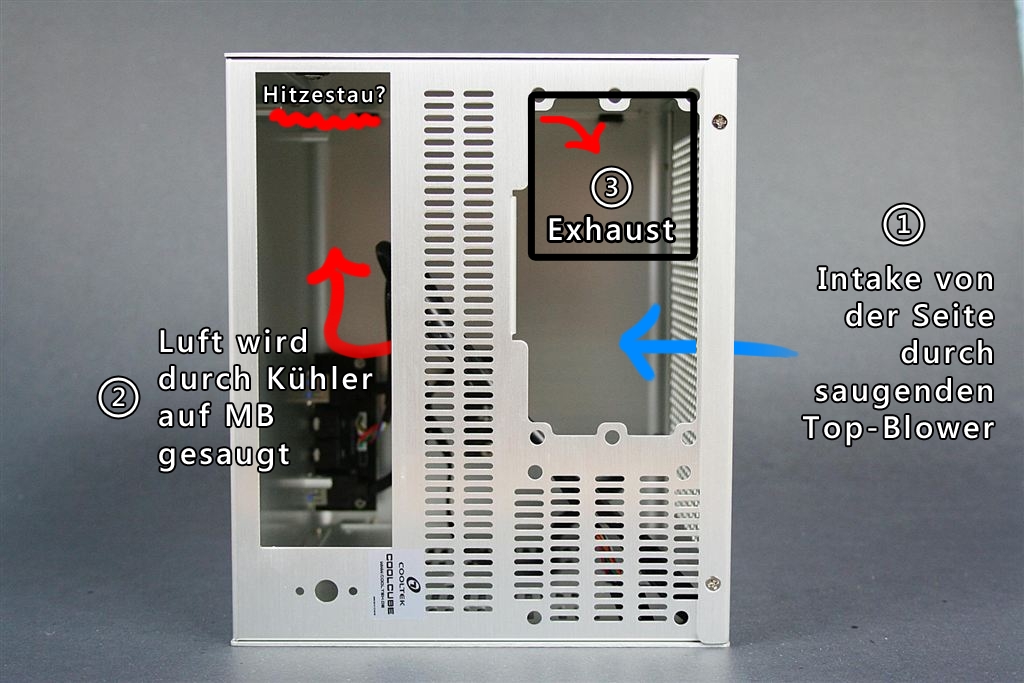

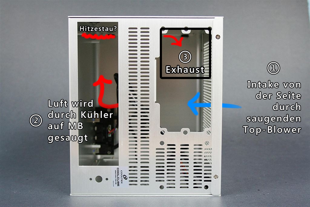

Ich bin momentan in der Planungsphase eines HTPC mit einem Coolcube Mini.
Allerdings mache ich mir da noch so einige Sorgen, was den Airflow angeht.
Vorraussetzungen:
- i3-4130 mit 54W TDP
- MSI B85I mITX
- Kein SFX, sondern ein externes Netzteil
- Thermalright AXP-200 oder Noctua NH-L12
Ich habe mal ein paar Überlegungen gemacht, wie der Airflow in dem Gehäuse aussehen könnte und folglich grafisch skizziert (siehe Anhang).
Variante A:
1.) Der Top-Blower sorgt dafür, dass kalte Luft durch das Meshgitter der Seite eingesogen wird.
2.) Die Luft wird durch den Kühler direkt auf das Mainboard gepustet, erhitzt sich und steigt nach oben.
3.) Die warme Luft wird durch einen 80mm Exhaust-Fan an der Stelle des Netzteil nach Außen befördert.
Problematik
: Zu viel Intake, kaum Exhaust. Die erwärmte Luft steigt vom Sockel aus nach oben und staut sich. Jetzt ist es Aufgabe des 80mm Lüfters, die Wärme aus dem Gehäuse zu transportieren.
Allerdings mag das einige Schwierigkeiten mit sich bringen, weil die Luft nun wieder gegen die Richtung des Intakes fließen muss.

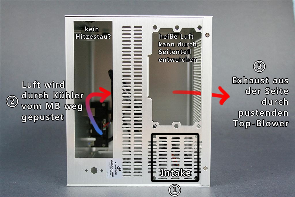

Variante B:
1.) Ein 60mm Lüfter an der unteren Rückseite und die Lüftungsschlitze der Bodenfläche ermöglichen den Intake kalter Luft.
2.) Die Luft wird vom Top-Blower am Sockel eingesogen und entgegen das Mainboard durch den Kühler hindurch befördert.
3.) Die erwärme Luft wird in Richtung des Seitenteils gedrückt und kann dort durch die Löcher/Perforierung entweichen.
Problematik: Die Luft wird nicht mehr auf das Mainboard gepustet und kann dieses daher nicht mehr effektiv kühlen.
Allerdings ergibt sich dadurch ein kompromissfreierer Airflow: kalte Luft wird unten eingesogen und erwärmt durch den Top-Blower vom MB aus in Richtung des Seitenteils gepustet. In diesem Modell arbeiten Intake und Exhaust bei der erwärmten Luft weniger gegeneinander. Der Fluß in Richtung des Seitenteils ermöglicht so vermutlich ein besseres Entweichen der Luft im oberen Bereich.
Ich bin mir noch nicht sicher, welche Variante ich wählen möchte.
Eigentlich gefällt mir B vom Konzept her besser, weil ich damit auf den Kamineffekt in Kombination mit einer großen Fläche für den Exhaust setzen kann.
Einzig und allein das Mainboard dürfte hier ein wenig wärmer werden. Dafür kann aber wohlmöglich der Hitzestau behoben werden, was die Temperatur tendenziell wieder ein wenig in Einklang bringen dürfte.
Ich habe überlegt, direkt zum Noctua NH-L12 zu greifen. Durch dessen trichterförmige Anordnung (92mm gepaart mit 120mm Lüfter) könnte ich die Luft konzentriert beim Sockel einsaugen und dann in voller Breite (vllt. sogar mit einem 140mm) auf die Seitenfläche aufteilen.
Was meinst ihr dazu?
Und wie habt ihr den Airflow in eurem Gehäuse geregelt?
PS: entschuldigung für den umfangreichen Roman, aber ich würde vorab ganz gerne mal ein paar Einschätzungen hören, bevor ich jetzt wie wild irgendwelche Hardware bestelle :D
Grüße,
Shazbot
Und wie habt ihr den Airflow in eurem Gehäuse geregelt?[/B]
Bei meinem normalen Coolcube pustet der Top-Blower ins ATX-Netzteil und das befördert die Luft nach draußen. Kann aber nicht sagen, ob die Luft von unten oder durch die Löcher in der Rückseite ins Gehäuse gesogen wird.
An deiner Stelle würde ich Variante B wählen. Ich glaube kaum, dass sich das Mainboard sonderlich erwärmen wird. Zumal der CPU-Kühler ja auch die Luft vom Mainboard wegsaugt. Zumal du ja nur einen i3 verbauen möchtest.
Den Lüfter für den "Intake" halte ich für völlig überflüssig. Das Gehäuse ist "löchrig" genug.
Ich bin mir noch nicht sicher, welche APU verbaut werden soll. Vom aktuellen Budget her solls der i3 werden. Wenn aber mehr bei rum kommt, dann vielleicht sogar ein A10-7800. Bei dem würde ich dann auch wieder von einem effektiven Kühlsystem profitieren - ja dieses sogar benötigen, da ich dann auch etwas stärkeren RAM verbauen würde.
Der NH-L12 scheint mir momentan noch die vernünftigste Wahl zu sein. Bei dem hab ich nämlich direkt zwei leise Lüfter inklusive. Der NT-06 Pro als Beispiel ist sogar teurer und hat nur einen SilverStone Lüfter montiert...
Ziel ist es nach wie vor, den Rechner so leise wie möglich auszulegen.
Die Sache mit den Lüftern ist auch nur eine Überlegung, also eher eine Sicherheitsmaßnahme um den Intake/Exhaust beim jeweiligen Modell sicherzustellen. Ob ich die wirklich brauche, wird sich dann zeigen.

Wegen der Kühlung würde ich mir wirklich keine Sorgen machen. Ohne Netzteil ist der kleine Coolcube noch luftig genug. Selbst der A10-7800 hat nur eine TDP von 65W. Ein NH-L12 wäre da übertrieben.
Was du machen könntest (was ich aber auch nicht für nötig halte), ist einen Lüfter mit Kabelbindern o.ä. an der perforierten Seiten anbringen.
Naja, ob der übertrieben wäre?
Ich will mein System so leise wie möglich haben, wenn nicht sogar direkt lautlos.
In dem Zusammenhang käme mir halt der Noctua in den Sinn. Alternativ ein AXP-200, bei dem ich nach Bedarf noch einen normalen 140mm installieren könnte (hätte sogar noch ein bis zwei SW2 auf Lager).
Die 65 TDP müssten da eigentlich gut zu bändigen sein.
Einen weiteren Lüfter an die Seite zu klemmen habe ich mir auch schon überlegt.
Aber was wäre dann wohl die notdürftigste Maßnahme, falls ich tatsächlich Probleme mit den Temps bekommen sollte.
