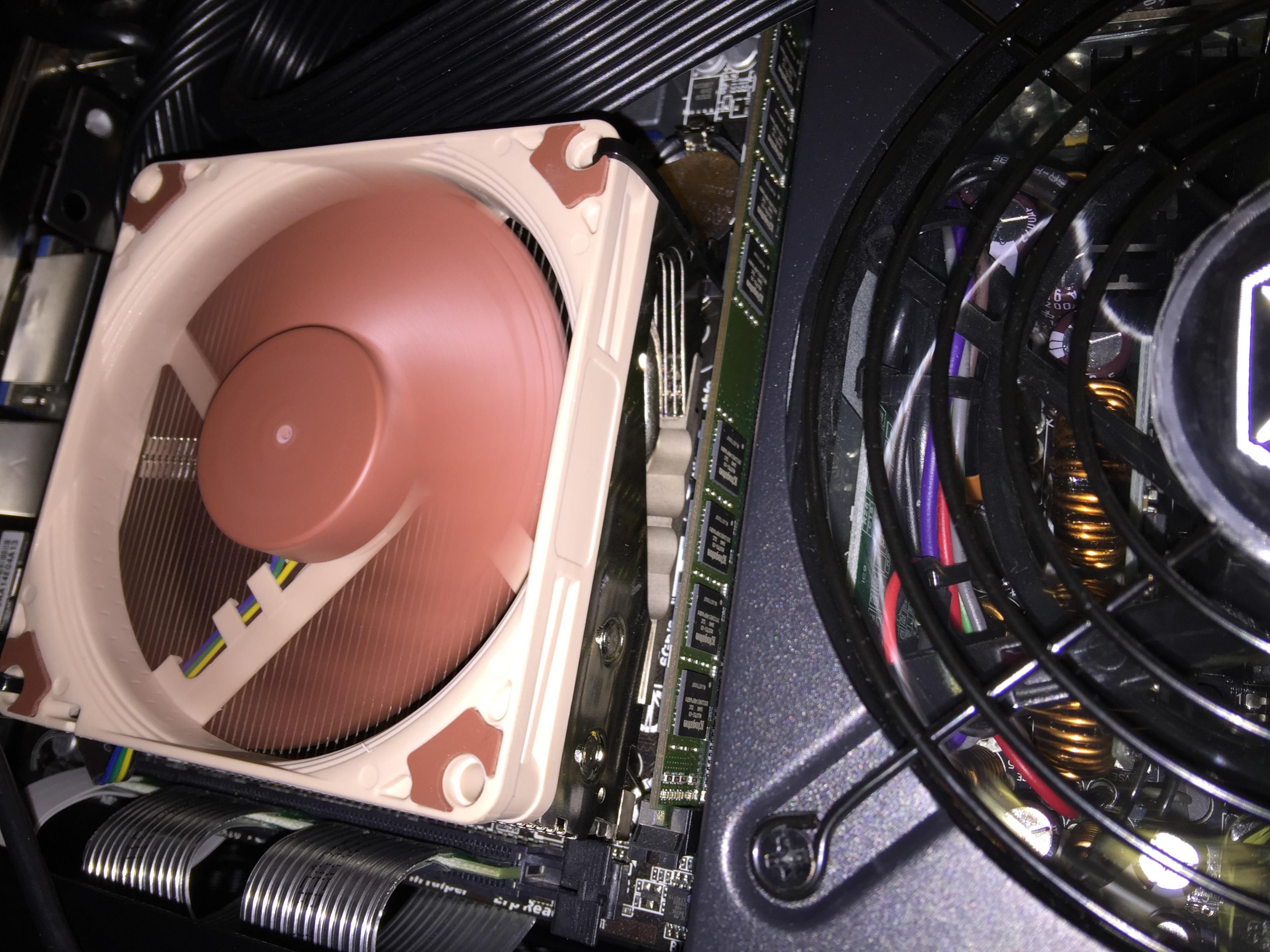

@Eingang: Wenn dein C7 parallel zum RAM verläuft, wie kann dann eine Öffnung auf den RAM zeigen? :freak:
Entweder ist dein RAM links, dann sind die Öffnungen oben und unten oder dein Board hat den RAM unten, dann müssten die Öffnungen links und rechts am C7 sein.

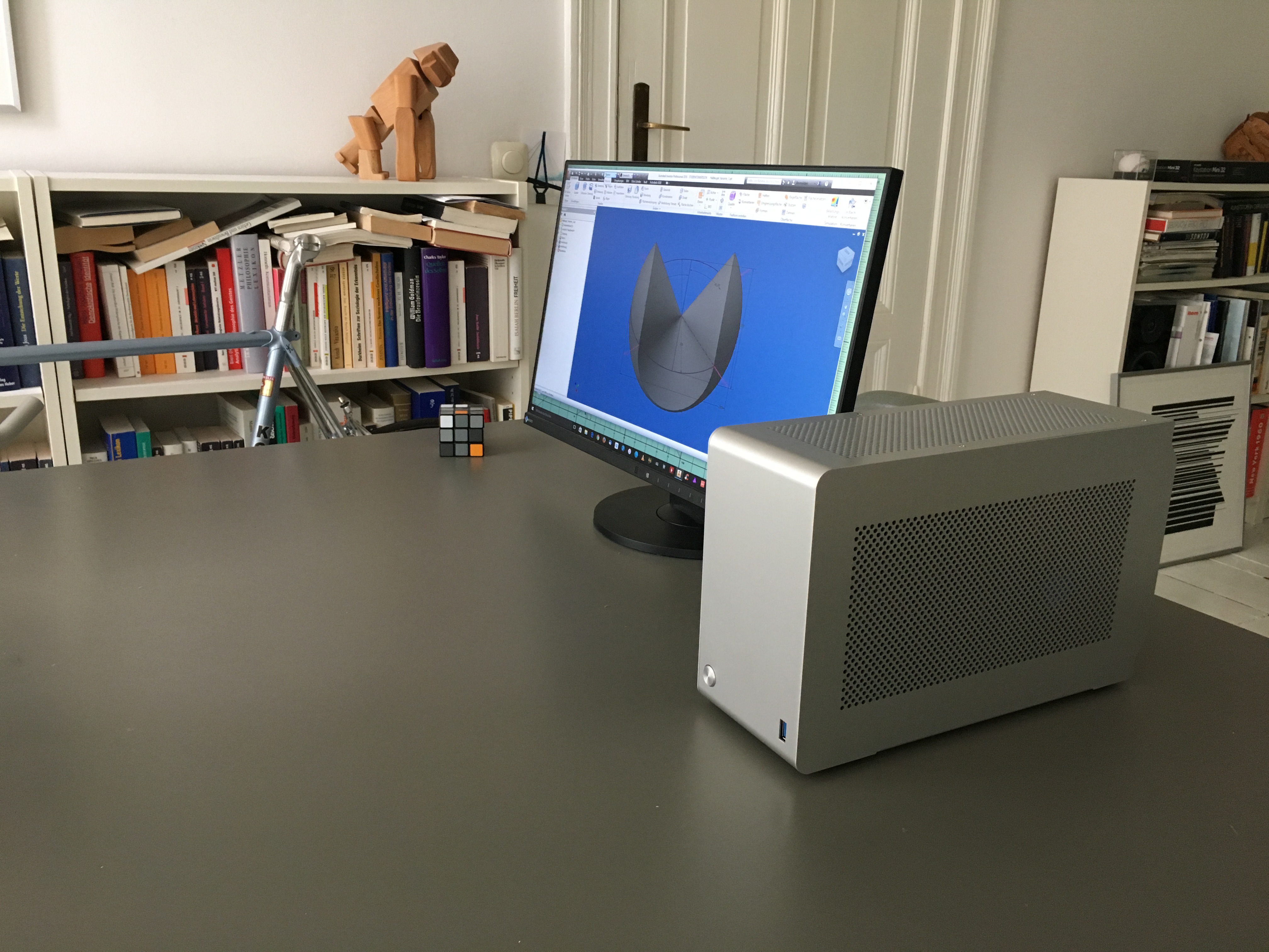

Danke Daniel, für die kleinste CAD Workstation der Welt?!:p

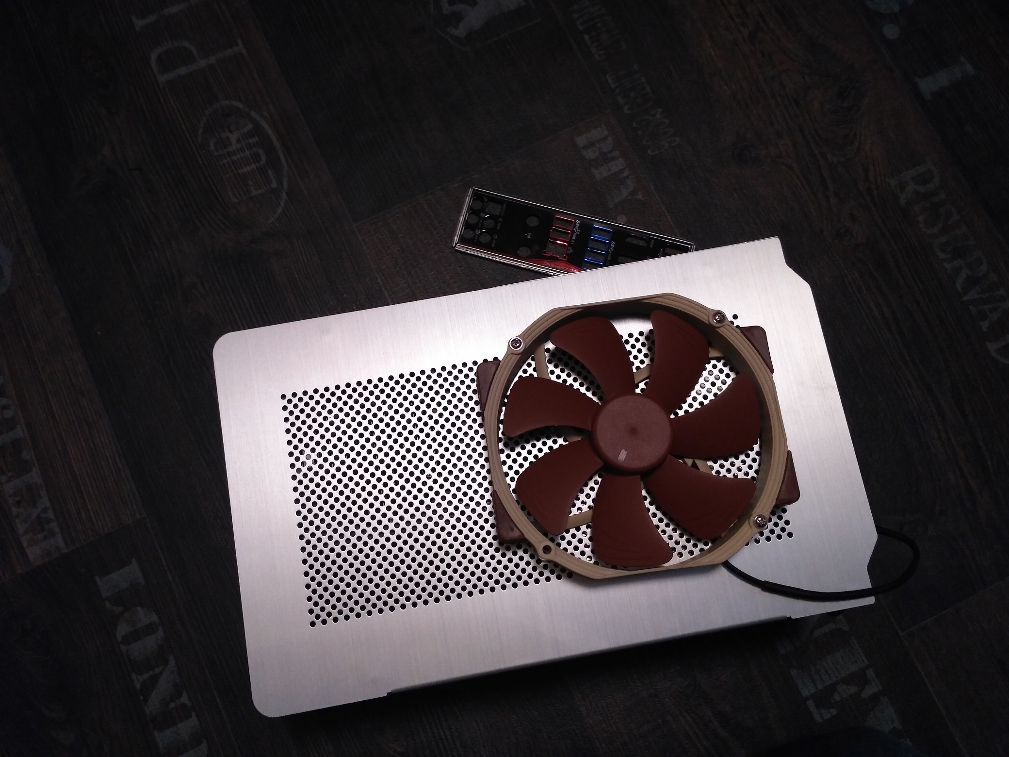

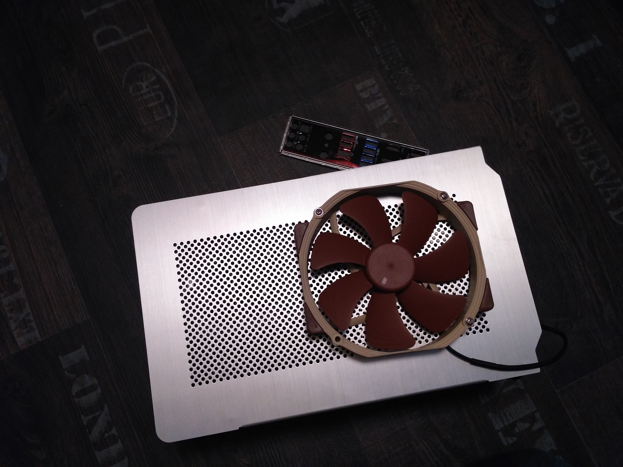

Der Samuel 17 kam heute an...
Ich musste ihn gebraucht erwerben, neu ist er nirgendswo lieferbar.
Nach dem auspacken bemerkt das er grob das selbe ist wie der C7. Also vom rein optischen Volumen der Lamellen her, also der Raum den rein die Lamellen einnehmen.
Beim C7 geht etwas Lamellenplatz durch die Heatpipes flöten, dafür muss bei Samuel der Lüfter leider draußen bleiben.
Als Lüfter kommt mein alter nf-a15 zum einsatz - "den größten 120mm lüfter". Bei meinem Ram musste ich den Gartenzaun entfernen, wollte ich eigentlich nicht.
(das wird aber noch getuned, ursprünglich wusste ich ja das ich ihn nicht anschrauben kann und wollte das was in den ram reinragt abflexen - hab aber grad keine geduld ^^
(keine flex zuhause, musste jetzt erst sonstwohin))
Den Lüfter nicht auf den Kühler geschraubt (passt eh nich...), sondern per mutti und schraube einfach in den Deckel. Kabel durch weggelassene I/O Blende geführt. Durch etwas drücken und zufall passten sogar 3 Löcher überein - ich musste also nix anpassen.
Temps:
Idle: 41°C bei 333rpm
Last(eine runde GPUPI): max 82°C, max 1018rpm, 47,8 dbA, 1,232V@4,4Ghz, delid
Ziel erreicht
Fotos(idle):

@Konrad Zuse
Ohne Peripherie wird das arbeiten an der Workstation aber ganz schön schwierig :)

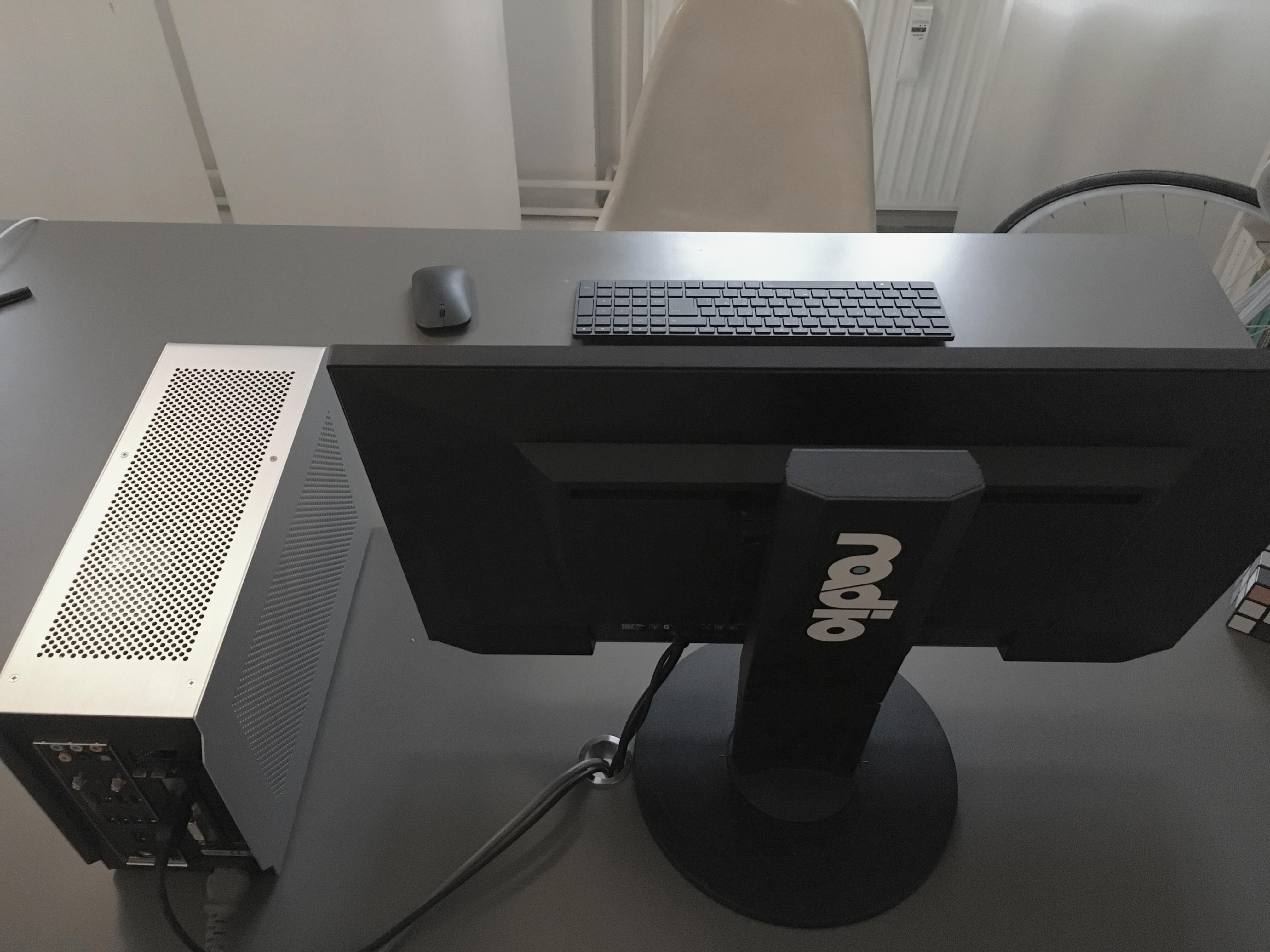

AW: [Sammelthread] DAN A4-SFX verbaute Hardware und Testergebnisse
Der Mann ist hart im Nehmen. Er radelt schließlich ohne Sattel. :D
Das ist mir auch aufgefallen. ;)
Sind eigentlich Kabel am DAN oder handelt es sich hier um fake news? :D
akuji13 schrieb:
Für die Phantasielosen unter uns ;) hier noch die alternativen Fakten:
Übrigens, da steht kein Fahrrad!
Das DAN A4 funktioniert komplett kabellos :D
Siehe Foto.
