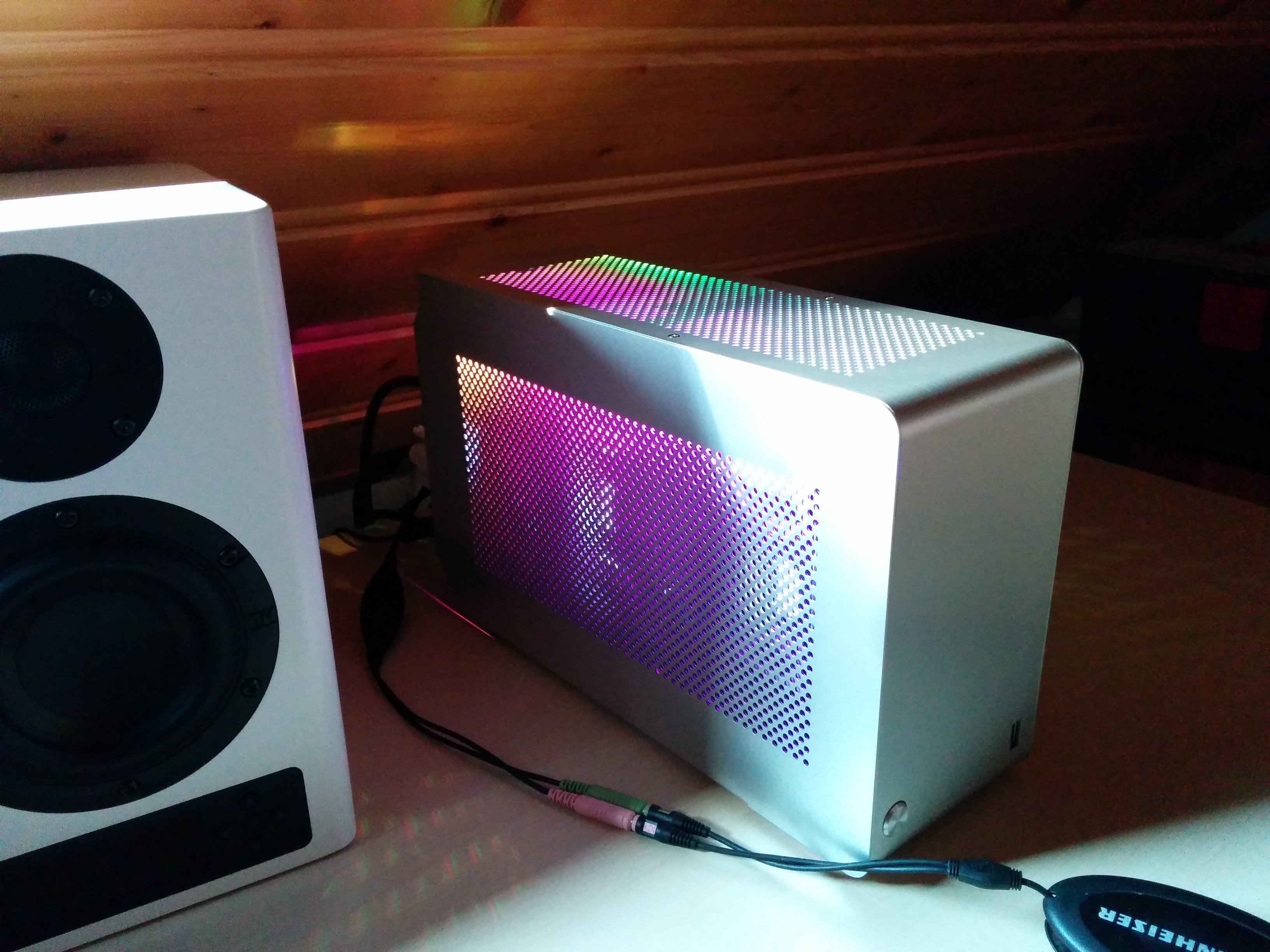

AW: DAN A4-SFX das kleinste Gaming-Gehäuse der Welt
Ich habe meinen Beleuchtungsmod fertig
30x WS2812 LEDs die mit einem Arduino Nano als LED-Controller intern über einen USB2.0 Header angeschlossen sind. Das ganze lässt sich nun mittels COM-Schnittstelle ansteuern.
Hier ein Video
Ich finde das sieht richtig super aus
Hier ein Video
wow, das sieht echt gut aus
ist ja vorallem zum Glück abschaltbar

@met:
Sieht wirklich super aus! Ein Kandidat für die Hall of Fame.
