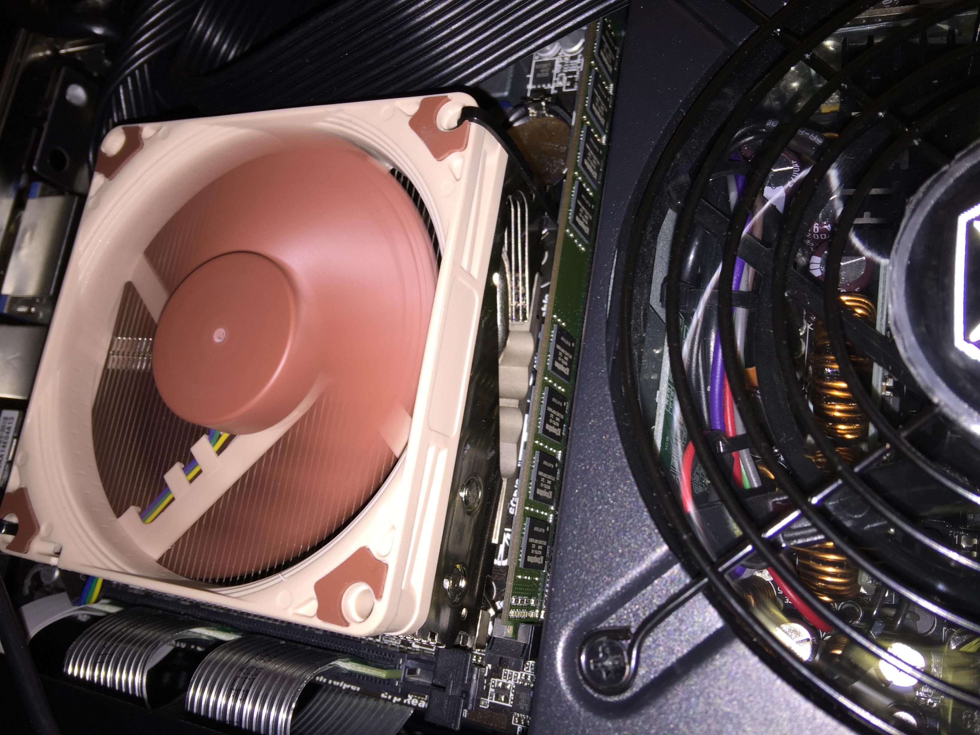

nun ich habe mir auch den C7 gekauft und möchte die oft beschriebenen Luftgeräusche mindern. Es macht den Anschein, als wenn der Noctua A9x14 dafür die beste Wahl ist.
Kann mir bitte jemand verraten was der beste Weg ist den Lüfter vom C7 zu zu bekommen und den Noctua A9x14 zu montieren. Dankeschön.
Den Lüfter rauszuhebeln ist kinderleicht, narrensicher und eine Sache von Sekunden.
Was die Befestigung angeht, schau mal das Bild. Ist auch ganz leicht, 2 Binder reichen aus und der Lüfter sitzt fast perfekt.

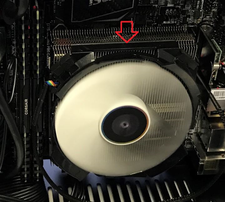

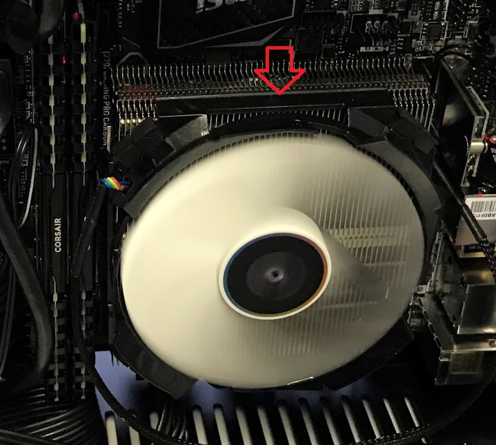

Danke für eure Antworten, ich sehe, einige von euch haben den Lüfter vom C7 getauscht. Hat es viel bei euch gebracht? Hat es sich gelohnt? Ich denke, die Lösung mit den Kabelbindern ist für mich am besten. Leider sehe ich nicht wo der Kabelbinder auf dem Kühler greift. Über ein Bild würde ich mich freuen. Ich habe momentan keine Zeit das MB auszubauen, würde dennoch gern den A9 installieren.
Pustet der A9 bei euch ins Gehäuse rein, wie der Lüfter vom C7, oder heraus?
Gehebelt habt ihr hier?

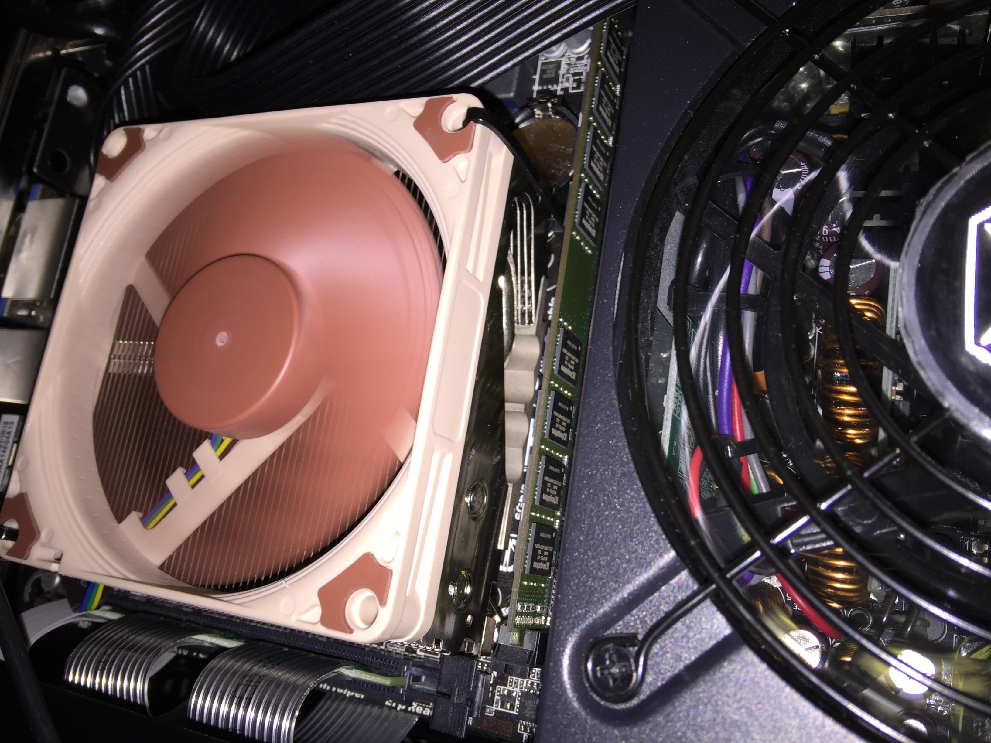

Hier noch ein paar Bilder von der Befestigungslösung des Noctua-Lüfters mit dünnem Draht:
Die Enden könnte man bei Bedarf noch richtig kürzen und den Draht näher an die Lamellen drücken, aber mir reicht es so :)
AW: [Sammelthread] DAN A4-SFX verbaute Hardware und Testergebnisse
Könnte als gekauft Lösung durchgehen. :)
Kannst du die jetzt so aus- und einhaken oder musst du sie um den Lüfter zu tauschen wieder komplett aufdrehen?

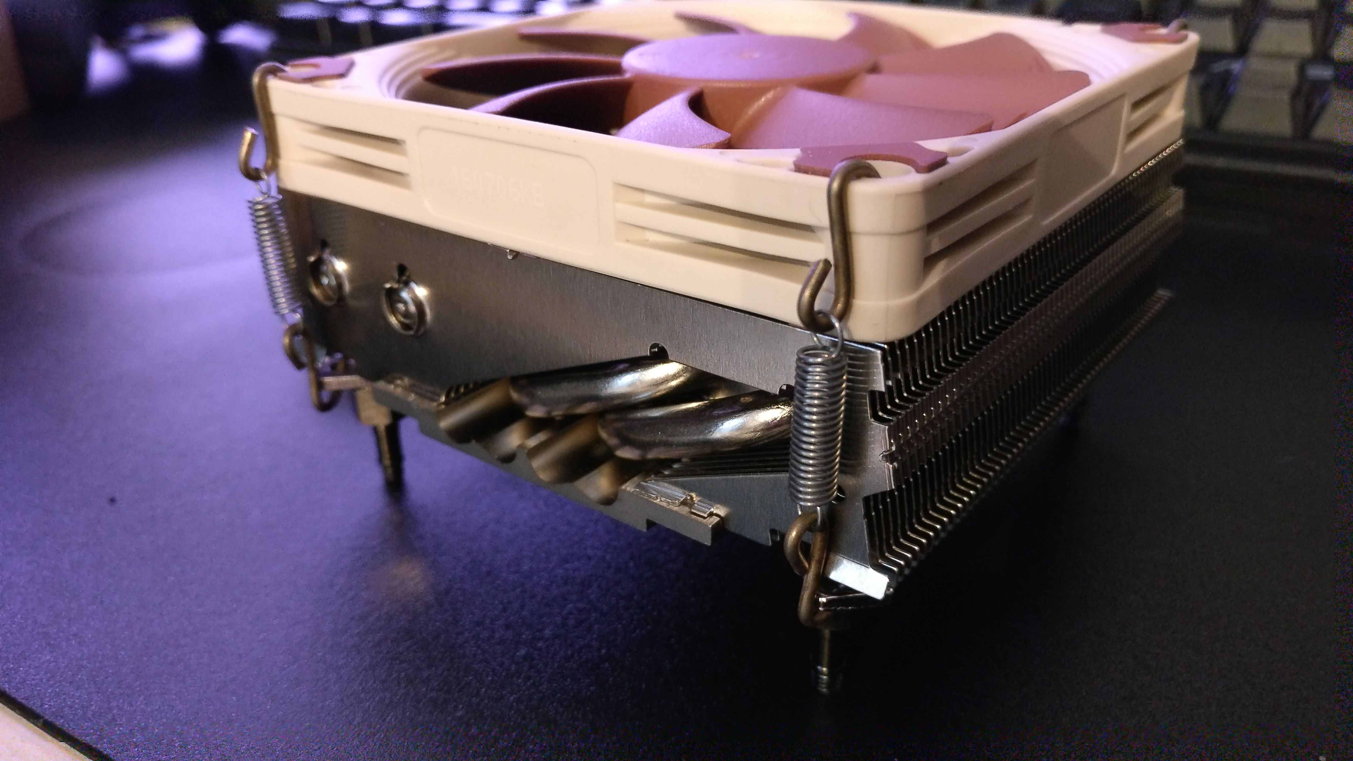

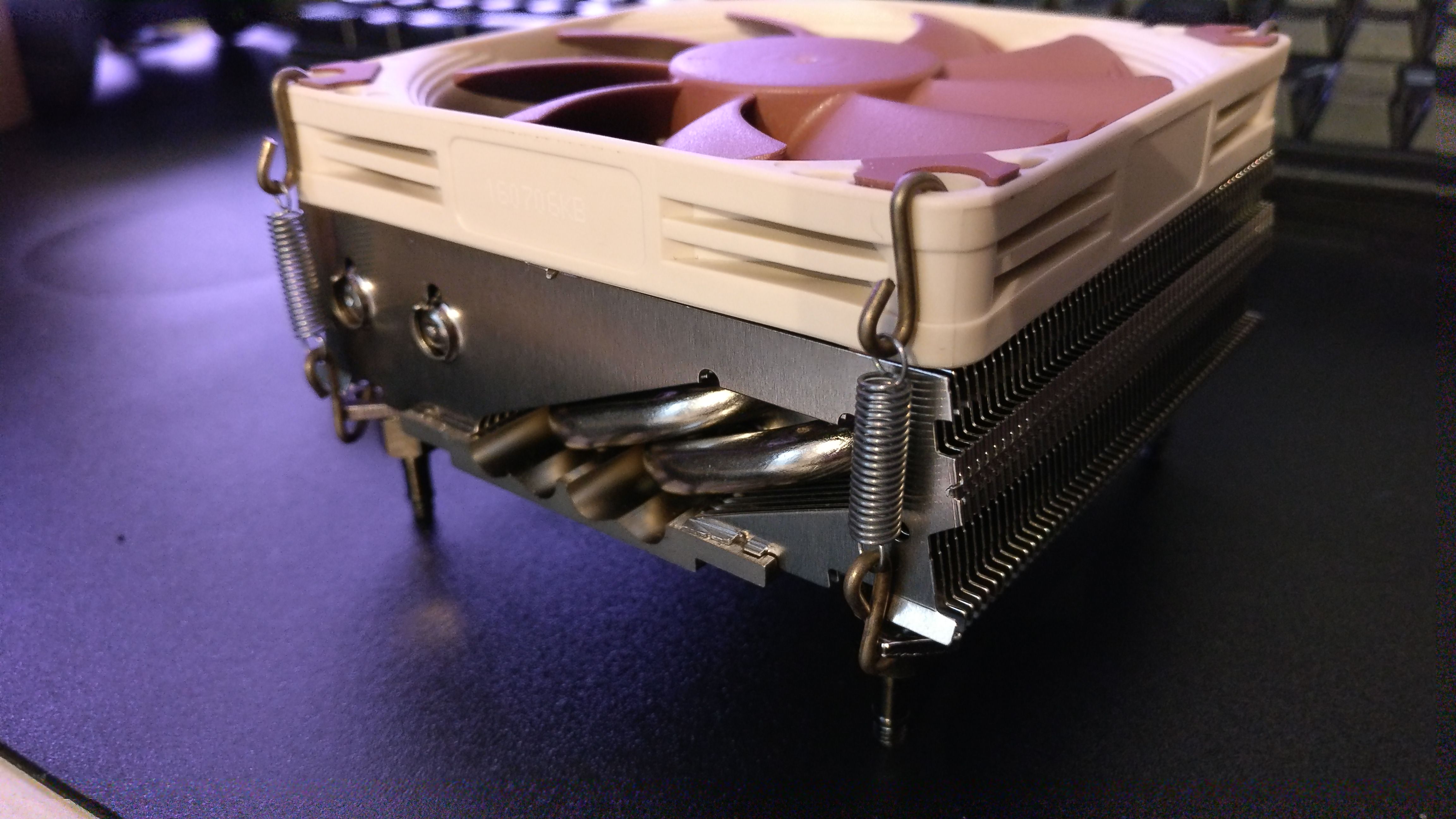

Hier mal meine Befestigung dank eines Tipps mit Federn:
Ich wollte nicht mit dem Dremel an den T318 und hab mir im Baumarkt kleine Federn erstanden. Das hält wirklich Bombenfest. Eine Einspannung ist mir nicht so gut gelungen aber das sieht man bei Deckel drauf eh nicht.

Man muss sie wieder aufdrehen.
Deswegen habe ich die Enden auch nicht zu stark gekürzt ;)
Man könnte sich aber sicherlich auch für den Lüfter passende S-Haken hinbiegen.
Vielleicht mag das mal jemand probieren, der ebenfalls umbauen will :)
Ich habs wie @met gemacht: S-Haken und kleine Federn. So kann ich jederzeit den Lüfter aus- und wieder einhängen. Fand die Methode optisch auch sehr ansprechend.
Sieht auch gut aus. :)
Die Lösung muss man allerdings auch u. U. vom Kühler abhängig machen, so wäre das beim T318 gar nicht möglich.
