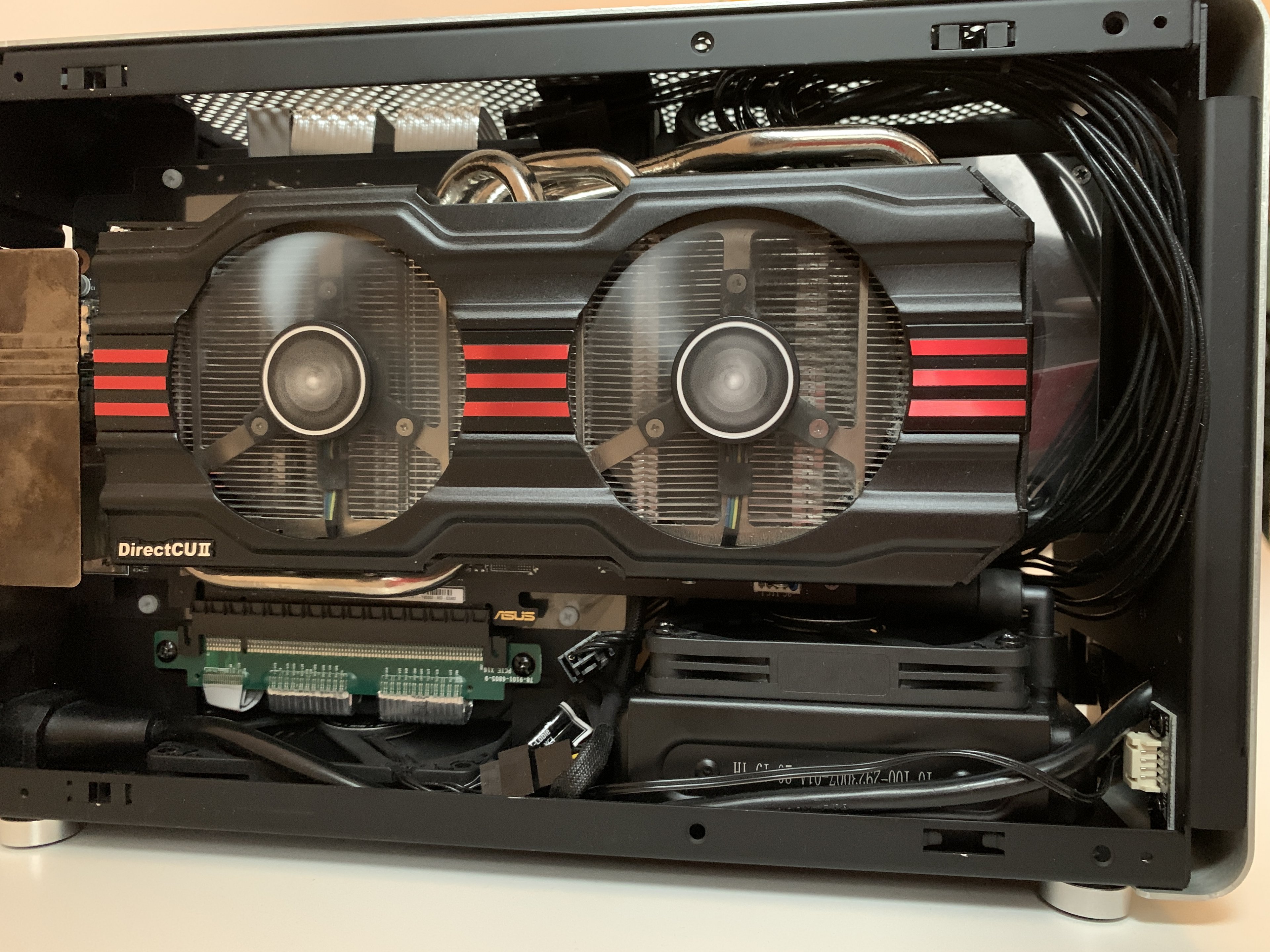

Hier mal ein Beispiel von PC Games Hardware, durch das ich darauf gekommen bin: PCGH Ghetto-Mod.
Du baust nur die Plastikverkleidung der Kühlung mit den Lüftern ab. Auf den blanken Kühlkörper montierst Du zwei 80er Lüfter. Vielleicht passen auch zwei 92er oder ein großer 120er/140er. Ich hab das mal ganz plump mit Tesa Powerstrips gemacht, weil der Kühlkörper keinen guten Halt für Kabelbinder oder sowas hatte. Die Dinger haben die Lüfter sogar über Kopf festgehalten :p Die Lüfter schließt Du ans Mainboard oder die Grafikkarte mit nem Y-Kabel und ggf. Adapter an. Es ist eben Ghetto, weil es eher ne Bastellösung ist. Aber die Kühlleistung eines "normalen" Lüfters ist natürlich besser, wenn man die Lüfter richtig platziert bekommt, als die Grafikkartenlüfter.
Wie lange hast Du die Karte schon? Ich würde es nur machen, wenn Du eh keine Garantie mehr hast, weil diese dadurch erlöschen kann, je nach Hersteller.
Wenn Du schon dabei bist, die Karte zu demontieren, oder auch ohne auf den Ghetto-Mod zu setzen, kann auch das Wechseln der Wärmeleitpaste und der Wärmeleitpads die Temperaturen verbessern. Dabei ist eben immer auch die Frage, wie lange Du die Karte noch nutzen möchtest und wie sich für Dich ganz persönlich der Aufwand und die Kosten für Paste und Pads lohnt...

Ich kann es Dir nur für eine Zotac GeForce GTX 1070 Ti Mini sagen, bei der ich es so gemacht habe. Die Lüftersteuerung hat mit einem Adapter für die Grafikkarte nicht funktioniert (war immer 100%), also habe ich die Lüfter (zwei 80er beQuiet PureWings 2) mit einem Y-Kabel an das Mainboard angeschlossen und eine feste Lüfterdrehzahl festgelegt, die quasi nicht höhrbar war beim Betrieb, aber genügend Kühlleistung gebracht hat. So würde ich es, glaub ich, auch wieder machen.
Entscheidend ist eben, dass man genau gucken muss, was auf den Kühlkörper passt. Wenn Du eh noch einen 120er hast, kannst Du es ja damit testen. Das schadet ja nicht. Wichtig ist eben auch zu gucken, wie dick die Karte dann wird. Nicht, dass sie nicht mehr ins Dan Case passt...
Es kann fummelig sein und Vorsicht ist auf jeden Fall angebracht, damit die Originallüfter nicht beschädigt werden und die Karte. Die Lüftersteuerung der Zotac konnte nach dem Umbau auch mit den Originallüftern nur noch 100% von sich geben. Es war zwar irrelevant, weil ich nach dem Ghettomod n Arctic Accelero Mono Plus draufgepackt habe und sowohl die Steuerung als auch die Lüfter zu laut sind, über mich selbst hab ich mich aber trotzdem geärgert :freak:

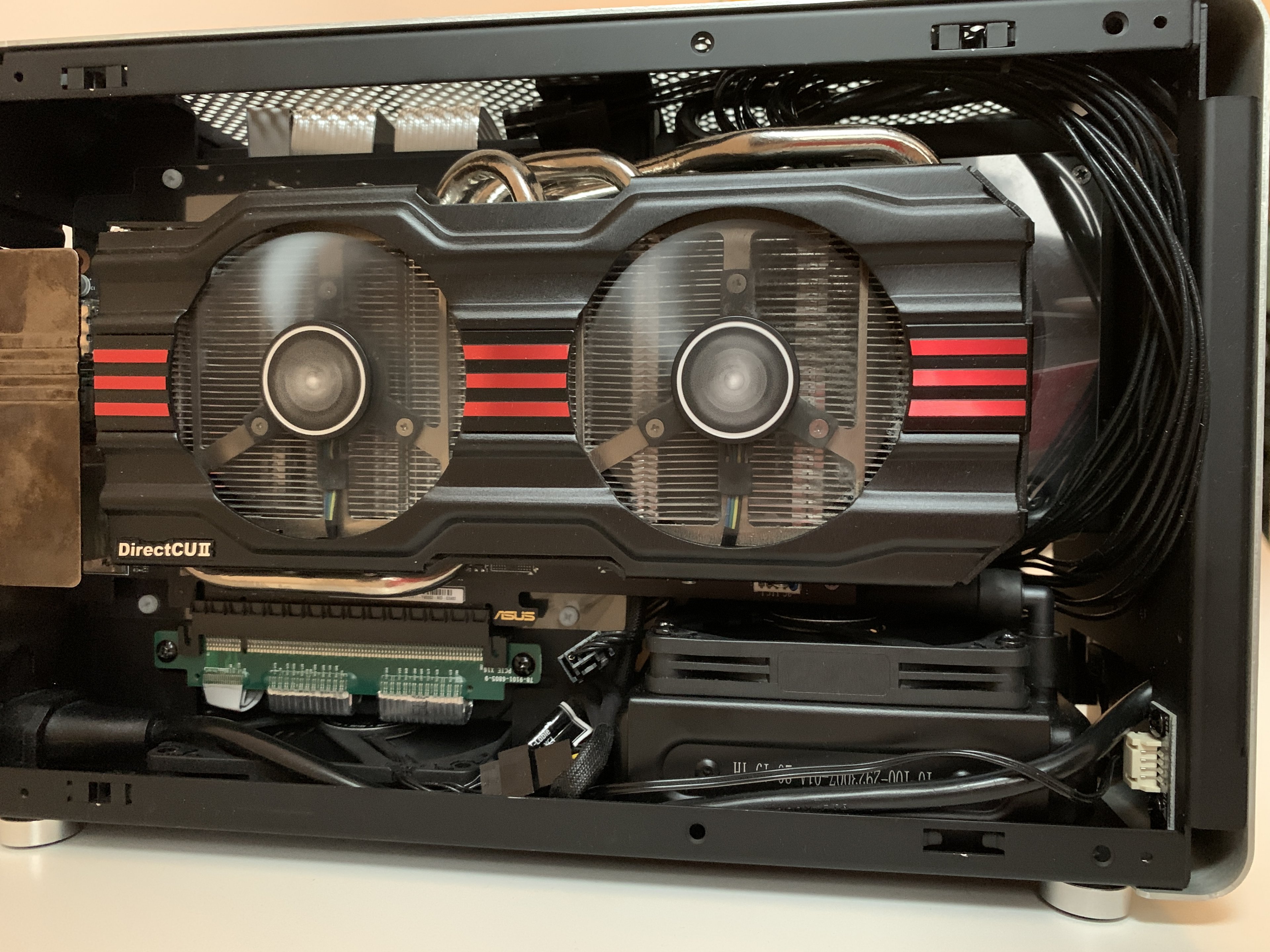

Ich hab gestern die unsleeved Kabel und den 645lt bekommen und über 3 Stunden versucht das ganze reinzubauen. Aber egal wie ich die Kabel und die beiden Tubes verlegt habe wurde der Lüfter auf dem Radiator immer blockiert.
Ich hab dann das Netzteil um 180° gedreht und alles war in 15min angeschlossen und das Gehäuse wieder zu. :confused_alt::confused_alt:
Die CPU zeigt jetzt im idle ca. 55° an. Im SIV-Tool wird für die (ich vermute es) Pumpe (Position CPU) ~5.500 RPM angezeigt. Ist die Zahl normal? Oder ein Anzeigefehler?
Man hört ein leises "Summen".
Der Lüfter auf dem Radiator läuft, ist aber nicht zu hören. Genau wie der Lüfter unter dem Mainboard. Wenn ich die beiden Lüfter anhalte ist das Geräusch weiterhin da. Ich vermute, dass es sich dabei um die Pumpe handelt.
Kann man die RPM der Pumpe(?) irgendwie reduzieren um das Geräusch möglicherweise zu eliminieren?
Im SIV steht für die Position CPU: 0% = 5.533 RPM, aufsteigend bis 100% = 5.579 RPM 💩

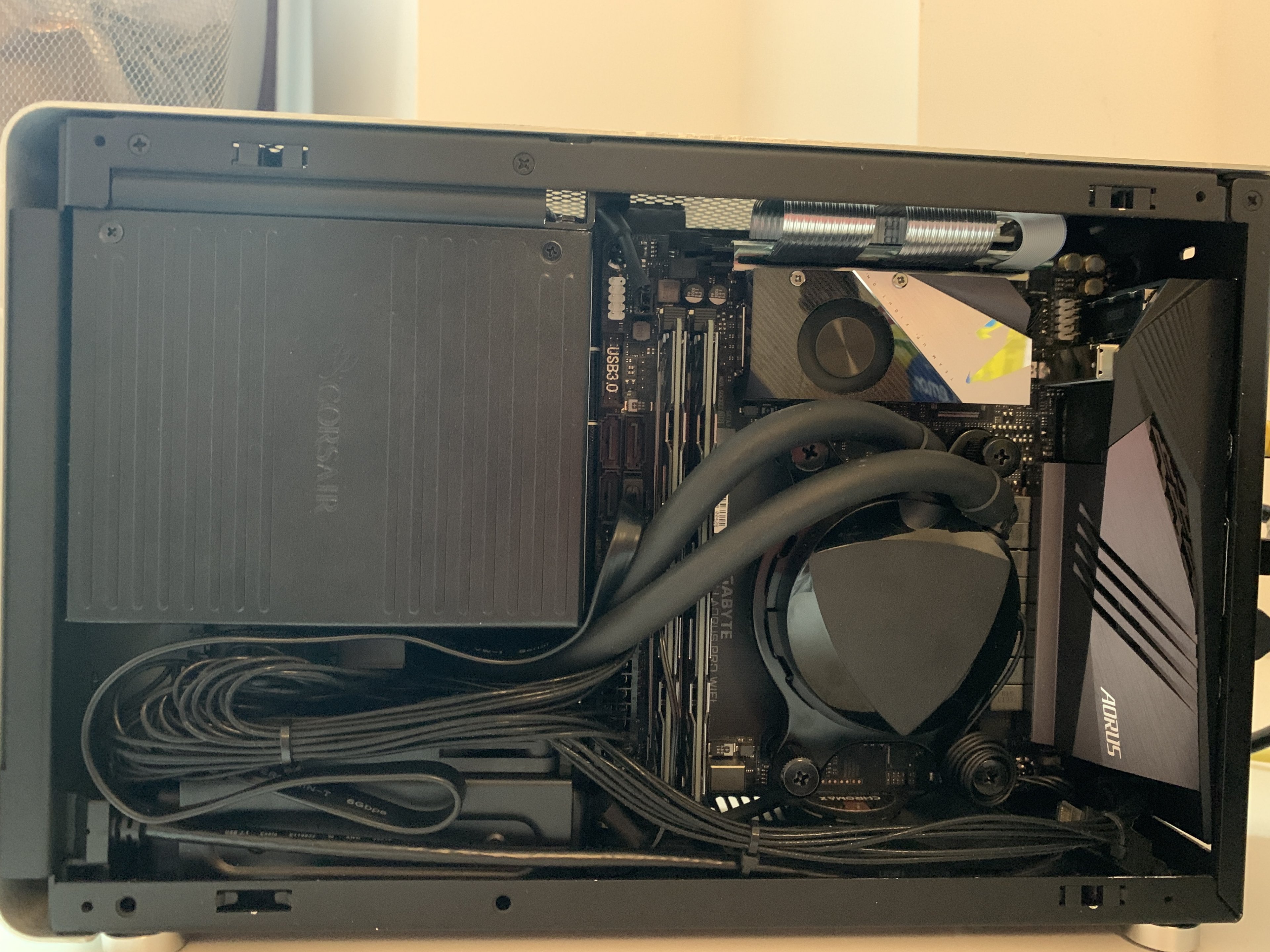

Kannst Du vielleicht Bilder vom offenen Case machen? Ist der Lüfter einsaugend am Radiator?
Laut Datenblatt bei Caseking hat die Pumpe 2.800rpm. Ganz lautlos wird sie ganz sicher nicht sein. Soweit ich weiß kann man sie nicht regulieren. Auf der Asetek-Homepage wird auch nur die eine Drehzahl angegeben.
Ich hatte mal ne H75 2018 von Corsair. Dort hat es auch ein paar Tage gedauert, bis sie quasi ihren "leisesten" Zustand erreicht hat und alles eingeruckelt war.
Die Temps im Idle sind natürlich nicht so pralle. Da muss auf jeden Fall noch irgendwo noch der Mops fett sein :confused_alt:

@Sebi19582 Anbei die Bilder 🤓
Die Lüfter sind beide mit dem Aufkleber nach oben = einsaugend? montiert.

Sieht an sich gar nicht schlecht aus mit dem gedrehten Netzteil ;) Sonst sieht es ja auf jeden ersten Blick alles okay aus.
Mit wieviel rpm läuft den der Lüfter am Radi? :confused_alt:
@Sebi19582 Ich hab den Lüfter auf dem Radiator und dem unterm Mainboard mit einem Y-Kabel an einen Anschluss angeschlossen. Deswegen sehe ich nur eine Zahl für beide Lüfter. Beide laufen mit ~750 RPM bei ca. 55°.
Der Lüfter unterm Mainboard wird aber ungleich lauter wenn ich die Drehzahl z.b. auf 1.200 drehe. Während der Lüfter auf dem Radiator weiterhin so gut wie nicht zu hören ist macht der Lüfter unterm Mainboard gut Lärm.
Bei beiden Lüftern handelt es sich um NFa9x14 pwm. Die Pumpe hängt am CPU-Fan-Anschluss.
Das Netzteil ist btw. im idle bei 55° im no fan mode unterwegs (ohne dass ich da was dran gedreht hab).

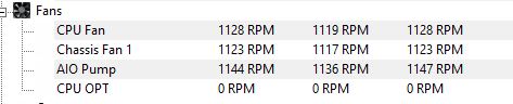

Ich habe dieselben, sie sind bei mir allerdings outtake. Aber ich bin ja auch Luftkühler. Allerdings laufen sie bei mir ohne Last (siehe Bild) ab 1130rpm, was für mich quasi unhörbar ist. Deswegen ist es mein Minimum.

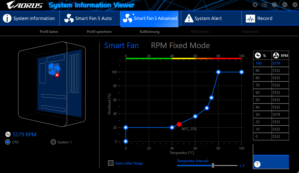

Das einzige was jetzt noch offen ist ist die Anzeige der 5600 RPM. Wenn 2800 RPM das technische Maximum ist kann es sich ja nur um einen Anzeigefehler handeln. Es wird einfach der doppelte Wert angezeigt. !?!

Steht der CPU-Fananschluss im Uefi auf PWM oder Volt? Vielleicht liegt es daran...

Ich hab im UEFI die Steuerung der Pumpe von PWM auf Volt geändert. Das Summen ist weg weil die Pumpe nicht mehr konstant auf 100% läuft. Die RPM werden entsprechend der Load angezeigt. Jedoch in einer range von 0 - 5600. Bei 30% load werden mir 2300RPM bei 58° für die AiO angezeigt. Für die niedrigen temps (44°- 48°) musste die Pumpe mit 100% laufen.
Mit der seltsamen Anzeige kann ich leben. Hauptsache das Summen ist weg. Danke dafür!

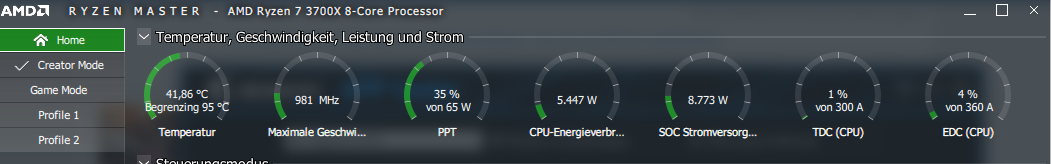

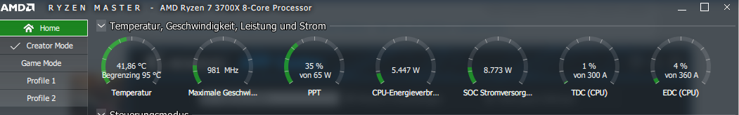

Die Werte aus dem Ryzen Master:
Jetzt sind es im idle ca. 42° und beim Browsen ca. 46°. Der Lüfter unter dem Mainboard ist noch abgeklemmt.
Die Werte im System Information Viewer passen aber nicht 100%ig dazu. Die liegen immer ca. 3-4° über den im Ryzen Master angezeigten Werten. An welchen Werten orientiert ihr euch?
