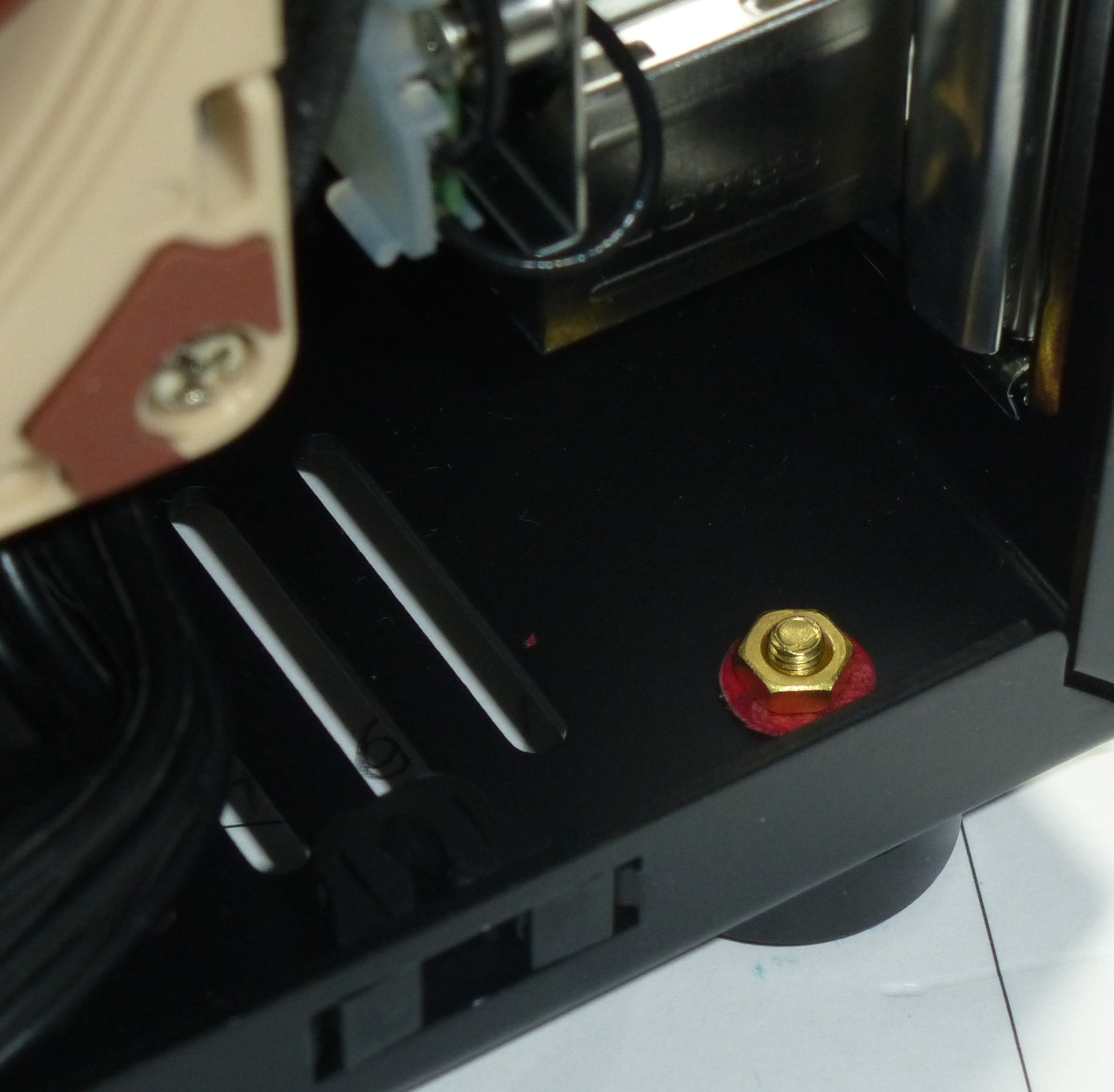

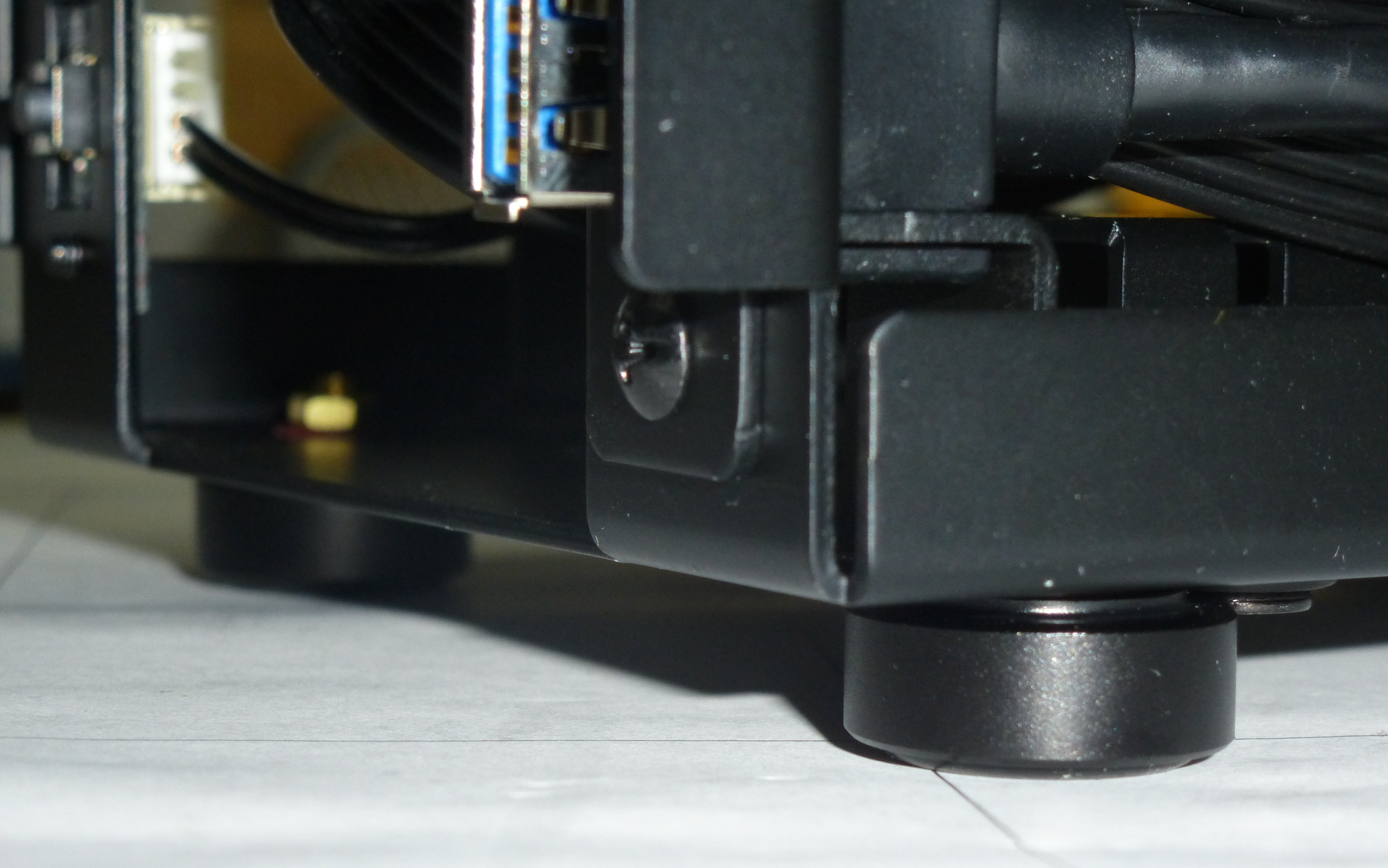

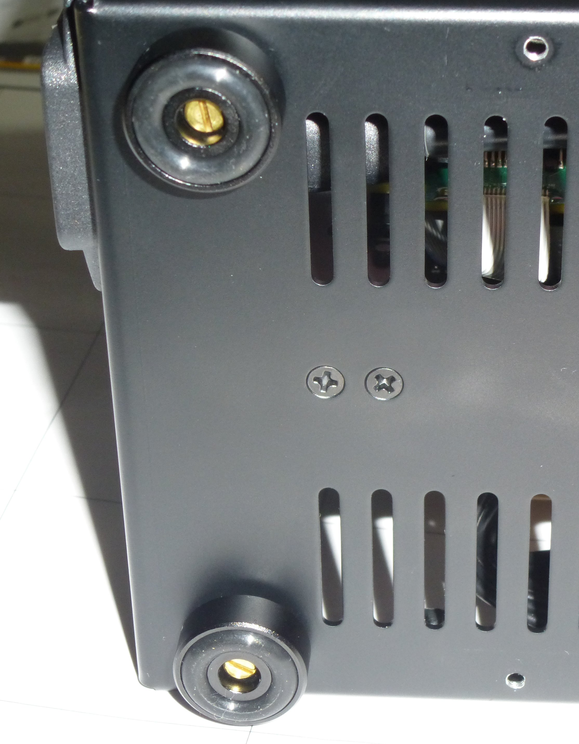

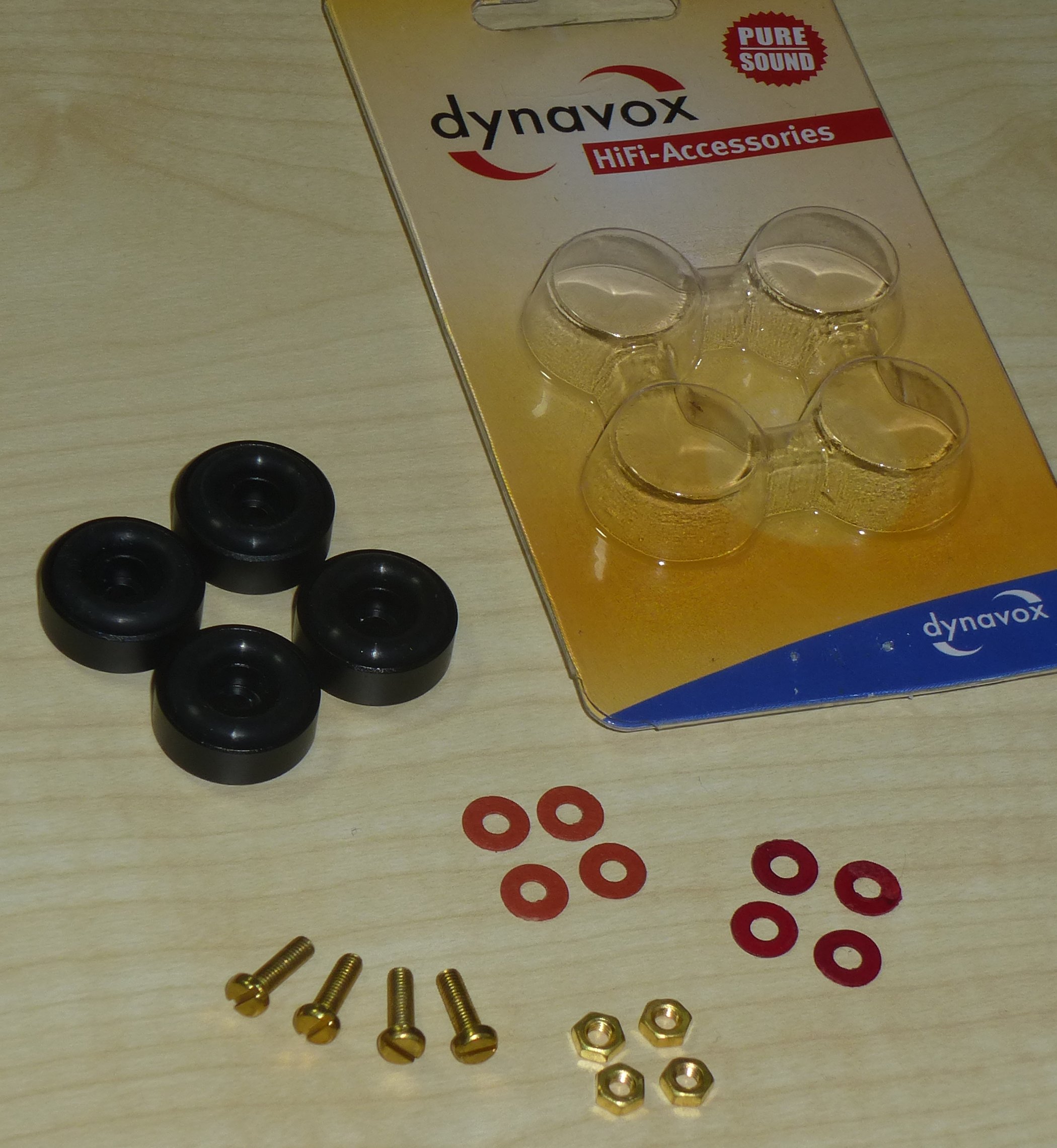

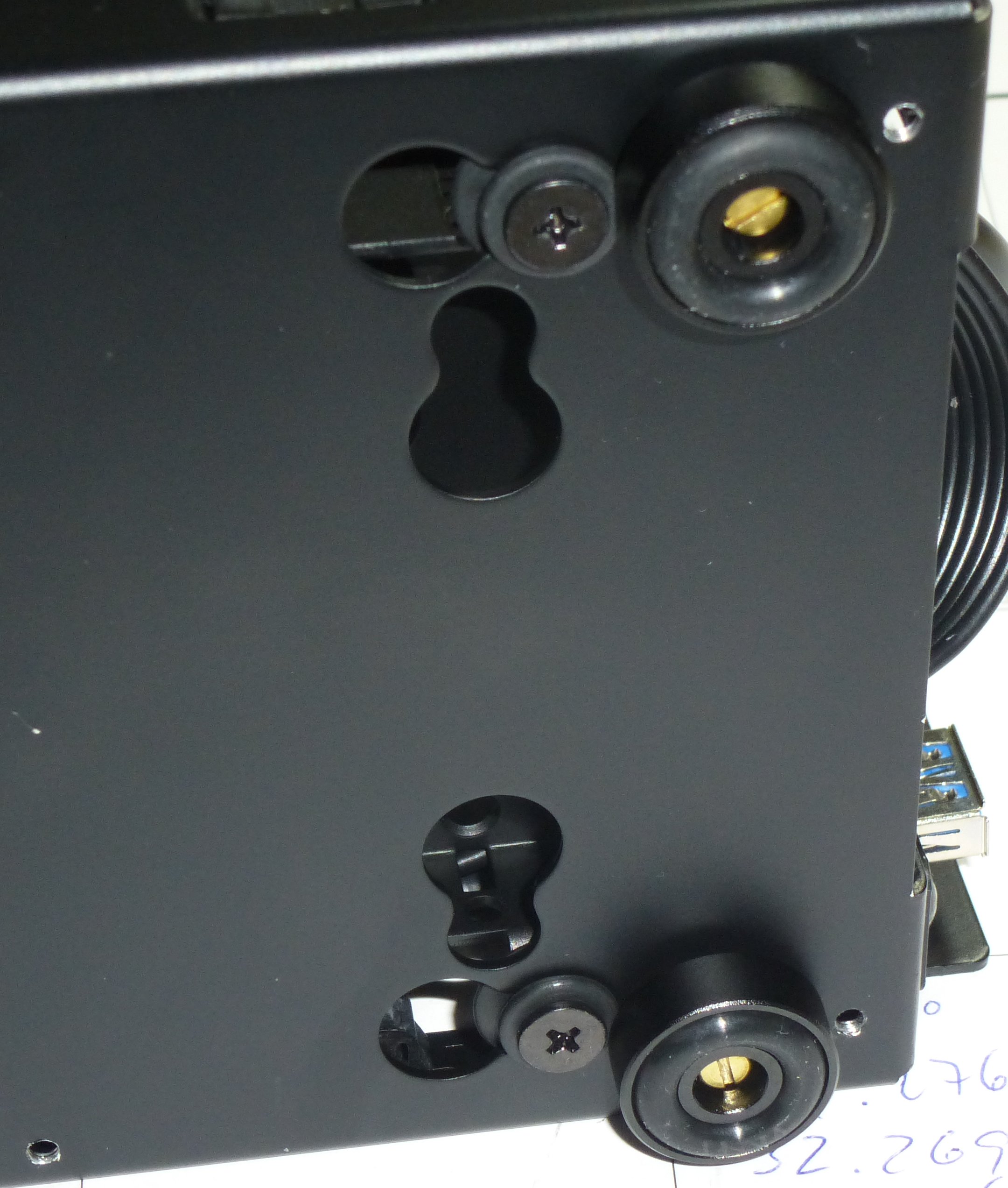

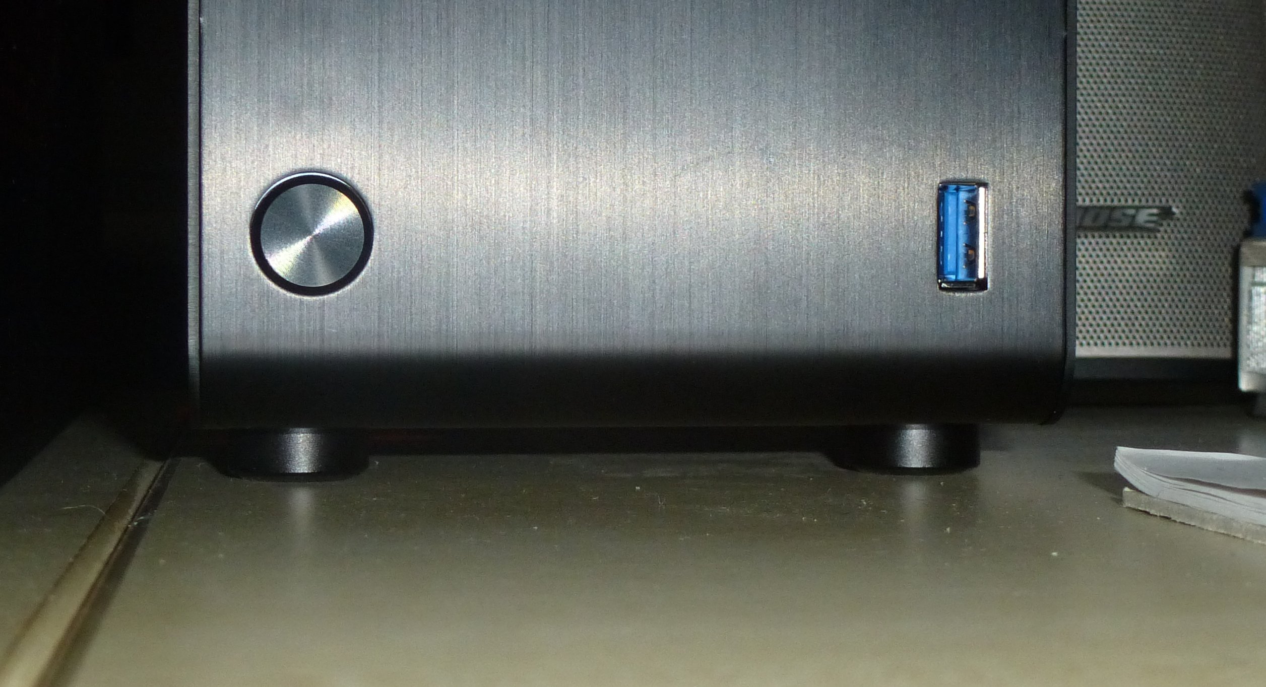

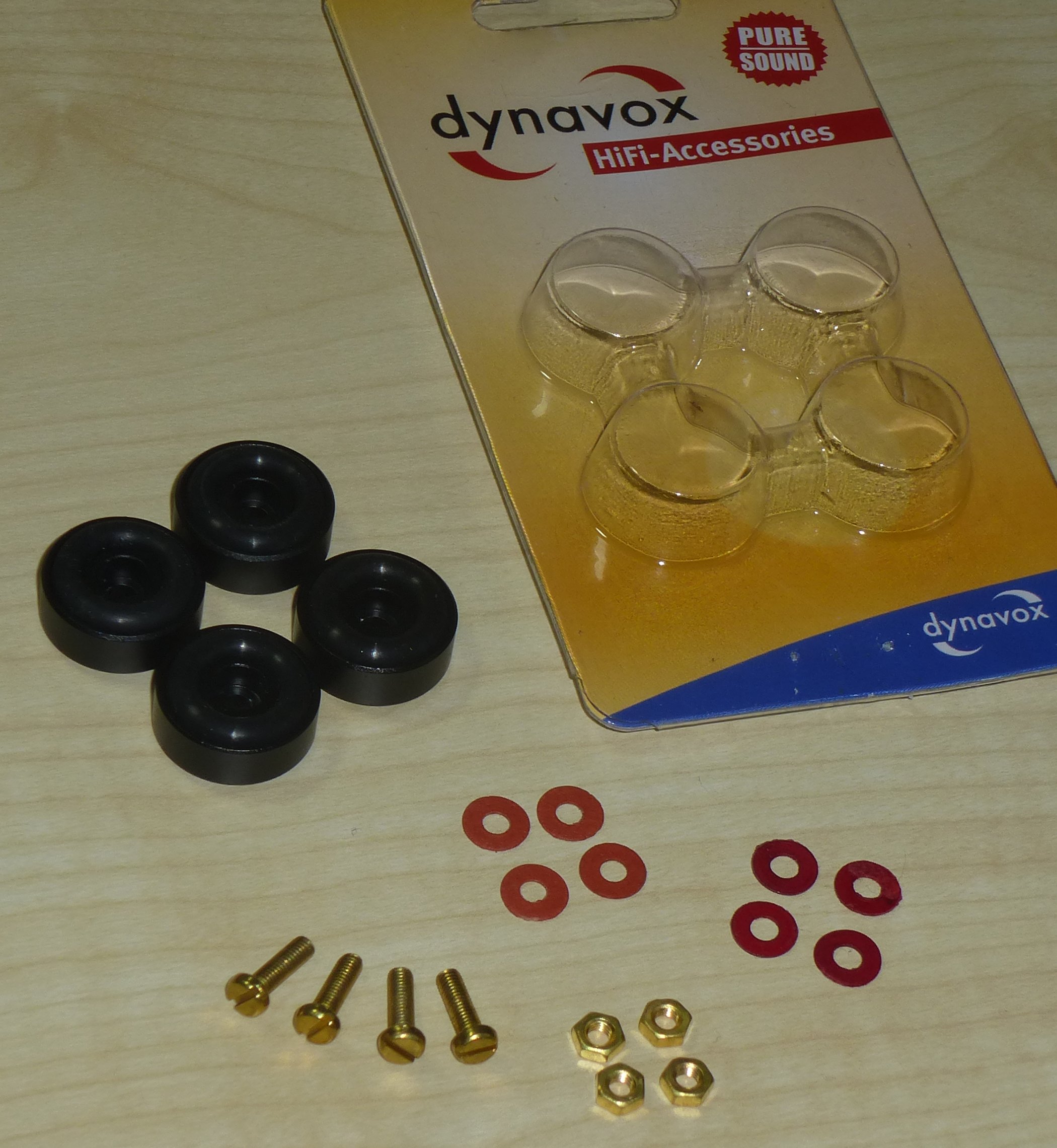

So, habe jetzt sehr schöne Hifi-Füsse mit Gummidämpfern montiert. Das DAN steht damit bombenfest. Die Füsse sind recht winzig (20 x 8 mm) - passend zum DAN A4. Sie sind von der Firma Dynavox und haben die Artikel-Nr. 207270, z.B. in der Bucht bei http://www.ebay.de/itm/272252071077?_trksid=p2057872.m2749.l2649&ssPageName=STRK%3AMEBIDX%3AIT
Man braucht Gewindeschrauben dazu (nicht mitgeliefert). Ich habe welche in der Größe M3 x 10 mm besorgt, sie passen perfekt. Großer Vorteil ist, man braucht am Gehäuse nix bohren oder dremeln. Die Montage ist ein klein bißchen fummelig, weil man auch nicht so gut rankommt (und insbesondere das Lösen der Originalfüsse... die Schrauben sind sehr festgeknallt), aber mit einer Pinzette und einer kleinen Zange geht das schon. Das Endergebnis kann sich echt sehen lassen:

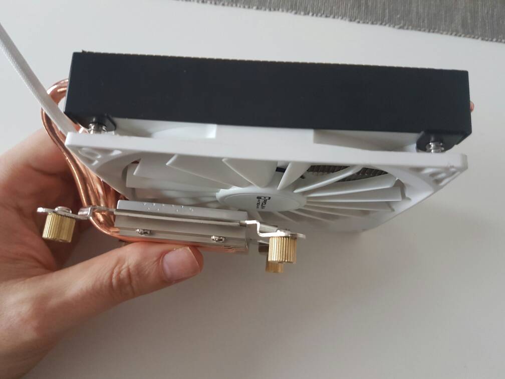

Hier noch ein Bild vom Nexus MOD:

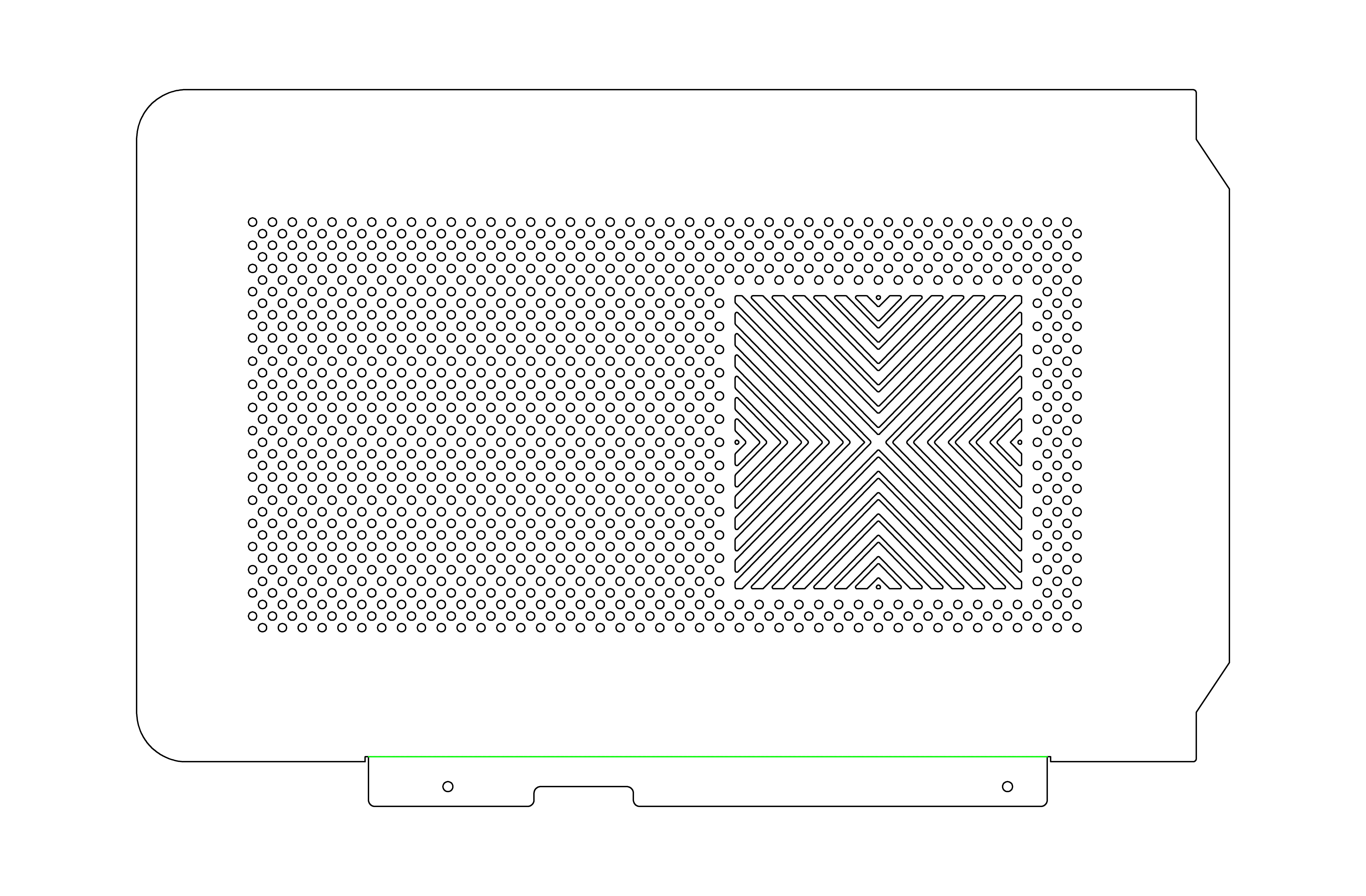

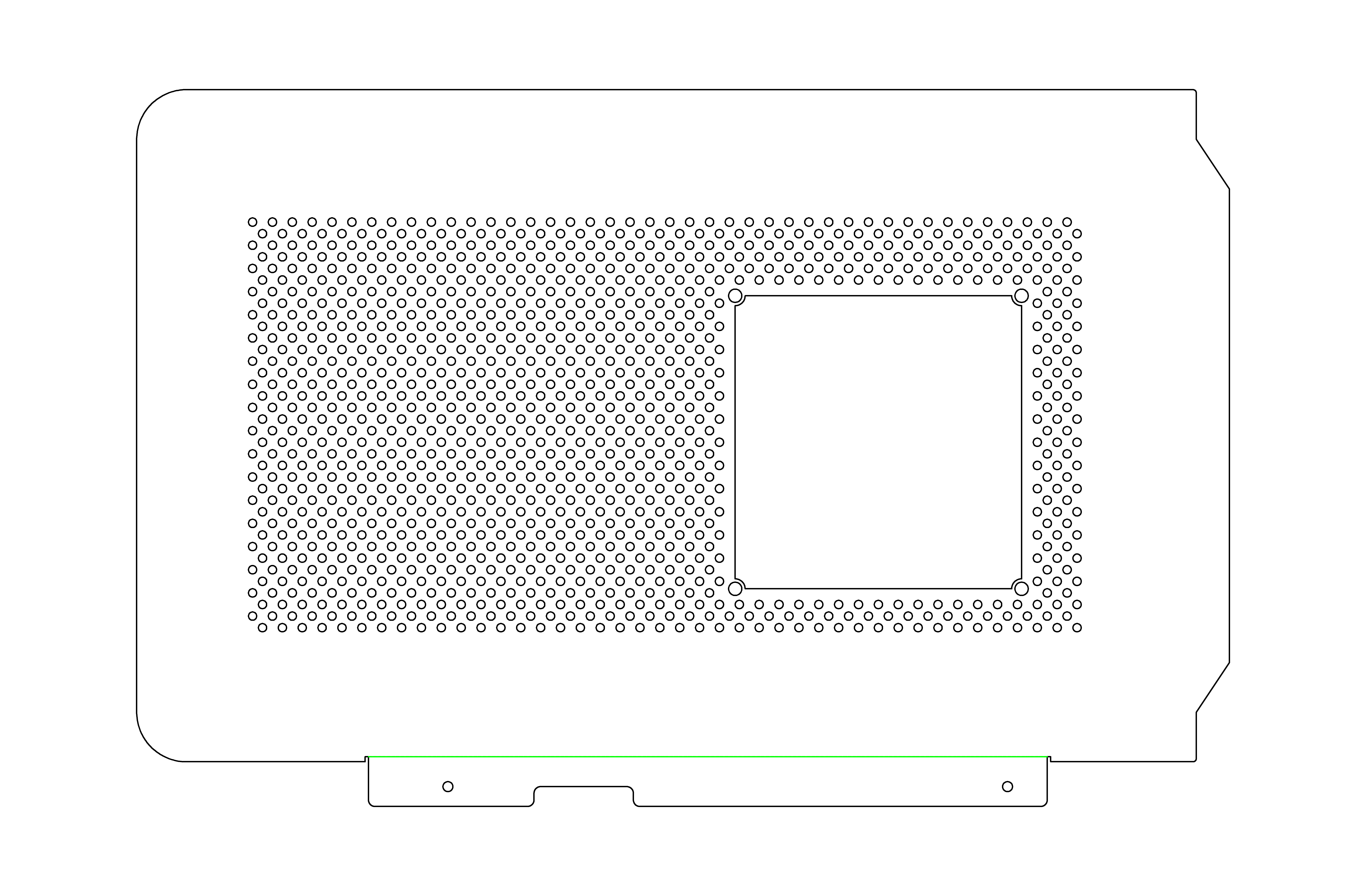

Könnte so ein Design schon helfen um Luftverwirblungen zu vermeiden, oder sollte es wohl noch gröber sein?
Denn das könnte ich die nächsten paar Tage/Wochen mal auf der Arbeit lasern, kanten und testen
Eventuell aber auch diese Variante und dann ein Gitter im Abstand von vielleicht einem cm mit Abstandshülsen befestigen.
Sorry das mit dem Gitter und der Hülse kann ich auf die schnelle nicht grafisch darstellen hab zu Hause gerade kein Solidworks installiert, könnt ihr euch aber bestimmt vorstellen was ich meine ;)
die Grafiken zeigen die fertige Datei zum lasern natürlich ungekantet.

also ich finde das erste Bild ziemlich hübsch
ich weiß gerade nicht mehr in welchem Thread, aber Dan wollte ja noch transparente Seitenteile anbieten
Acryl und Glas
und um die Kühlleistung zu verbessern hat er auch teilweise die Fläche gebrochen
dein Entwurf ist ziemlich gut
AW: [Sammelthread] DAN A4-SFX verbaute Hardware und Testergebnisse
Spricht was gegeben größere Löcher? Vierfache Lochgröße und schon würde sich das gut in die restliche Optik einpflegen
im Prinzip kann man fast jedes Muster rauslasern, wer möchte kann ja einfach mal mit paint etc. darin etwas malen, denn falls ich welche lasere, probier ich natürlich gleich mehrere
Oder ein Vierblättriges Kleeblatt. Auf diese weise müsste man nur das Alu rausfrären was hier Löcher miteinander verbindet.

So muss der Nexus gemoddet werden:
Die Finnen zwischen CPU Auflage und Heatsink lassen sich abschrauben. Allerdings hält diese Einheit durch Schrauben auch gleichzeitig die Halterungen für den Sockel, daher gibt es drei Möglichkeiten:
1.) (Moddingerfahrung) Finnen mit nem Dremel entfernen.
2.) (preiswert) Die Finnen weglassen und die Schrauben den anderen Weg herum durchstecken und mit einer Mutter sichern.
3.) (teuer aber einfach) Thermalright AXP 100 kaufen und das Rentention-Kit von diesem verwenden. Dieses passt perfekt.
Anhang anzeigen 606776Anhang anzeigen 606777Anhang anzeigen 606778Anhang anzeigen 606779Anhang anzeigen 606781Anhang anzeigen 606782
Habe dieselben Füsse in silber hier. Bei Amazon kosten die Silbernen 6,99€. Die Schwarzen kosten dort derzeit 10,99€.
https://www.amazon.de/DynaVox-20727...7925&sr=8-1-fkmr1&keywords=dynavox+mini+füsse
:daumen:
Gut zu wissen, dass die Löcher nicht aufgebohrt werden müssen.

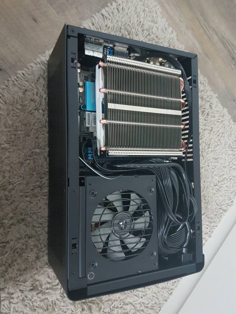

Also Hab mal so grob meine erste Variante fertig mit dem DAN case.
Aber es kommt mir definitiv ne andere Kühlung rein irgendwie :freak: finde es net kühl genug. IDLE im windoof 23-25grad.
steht am Schreibtisch knappen Meter von der Heizung entfernt (die steht auf 3.5 ^^) also hier ist es im Raum Unterwäschen temp. :cool_alt:
Werde mich neben bei um meine Hauptkühlung kümmern,wird etwas dauern aber ich werde bestimmt noch mal anderen Lüfter zu dem ITX 30 kaufen. der Standard ist net so pralle glaub ich. Und der passt auch nur Grad so mit etwas drücken und mein ram liegt schon am Kühler dran irgendwie , hoffe da passiert nix :confused_alt: ....
also rein von messen her passt jeder Lüfter der bis 120mm und net dicker ist als 25mm sofern man auf dem ITX30 gut festmachen kann.
Weiß man ja erst Hinterher.
