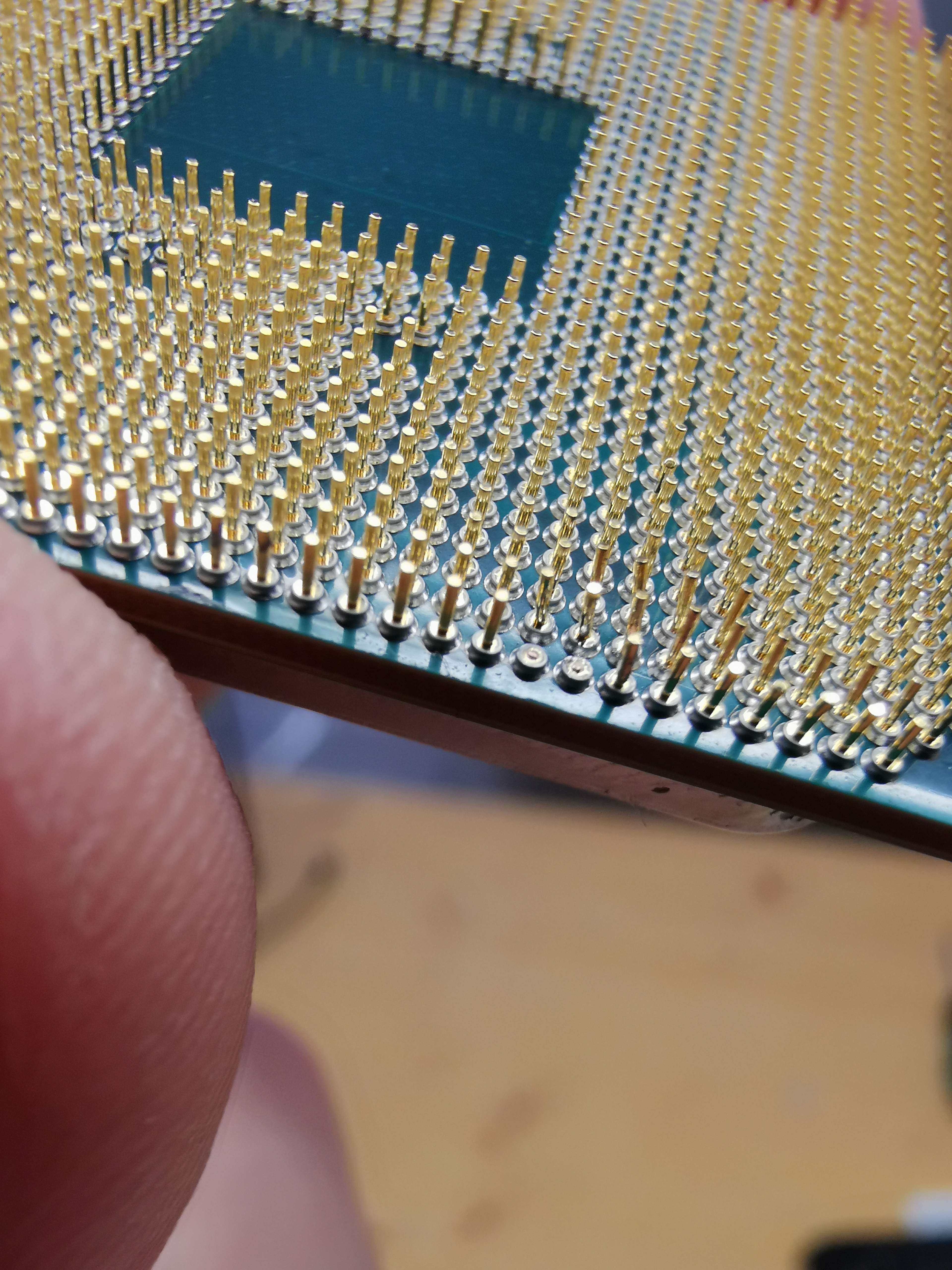

Nachdem ich mir einen Piepser geholt habe bin ich drauf gekommen warum das System nicht starten will... Fünf Piepser sind die CPU... Den ryzen nochmal ausgebaut und festgestellt woran es wohl liegt...
Uffff.
F
Ist das der 5950X? Dann hast du ja immerhin noch Garantie/Gewährleistung ohne Beweislast.
EDIT: Ah ist wohl der 3600
Das Gerücht das ich nen 5950 im Dan case verbauen will... Hält sich sehr hartnäckig 🙃
Ne, is der 3600. Ein gebrauchter, mein alter... Aber trotzdem ärgerlich, weil ich halt selber schuld bin. Wenigstens weiß ich jetzt woran es liegt... Nachdem ich das ganze Dan case auseinander genommen habe... Und ne 30 Euro Grafikkarte gekauft hab...
Hilft nix, aus Fehlern lernen und jetzt freu ich mich das trotzdem hoffentlich alles läuft wenn die neue CPU ankommt...
