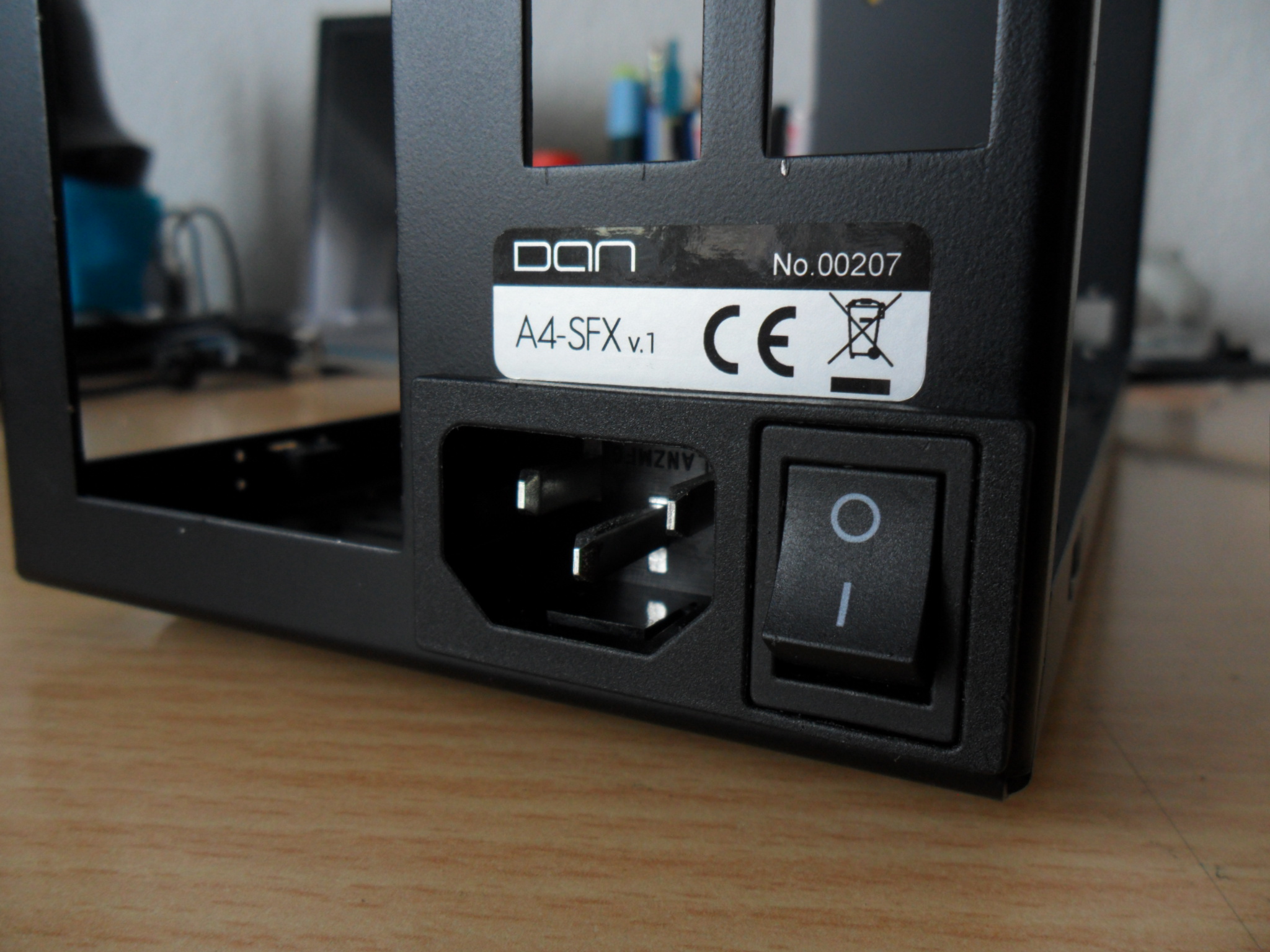

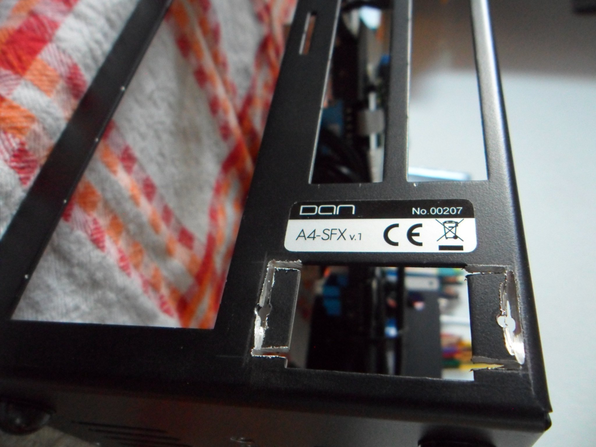

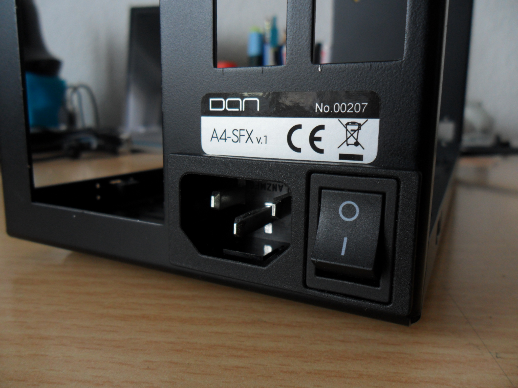

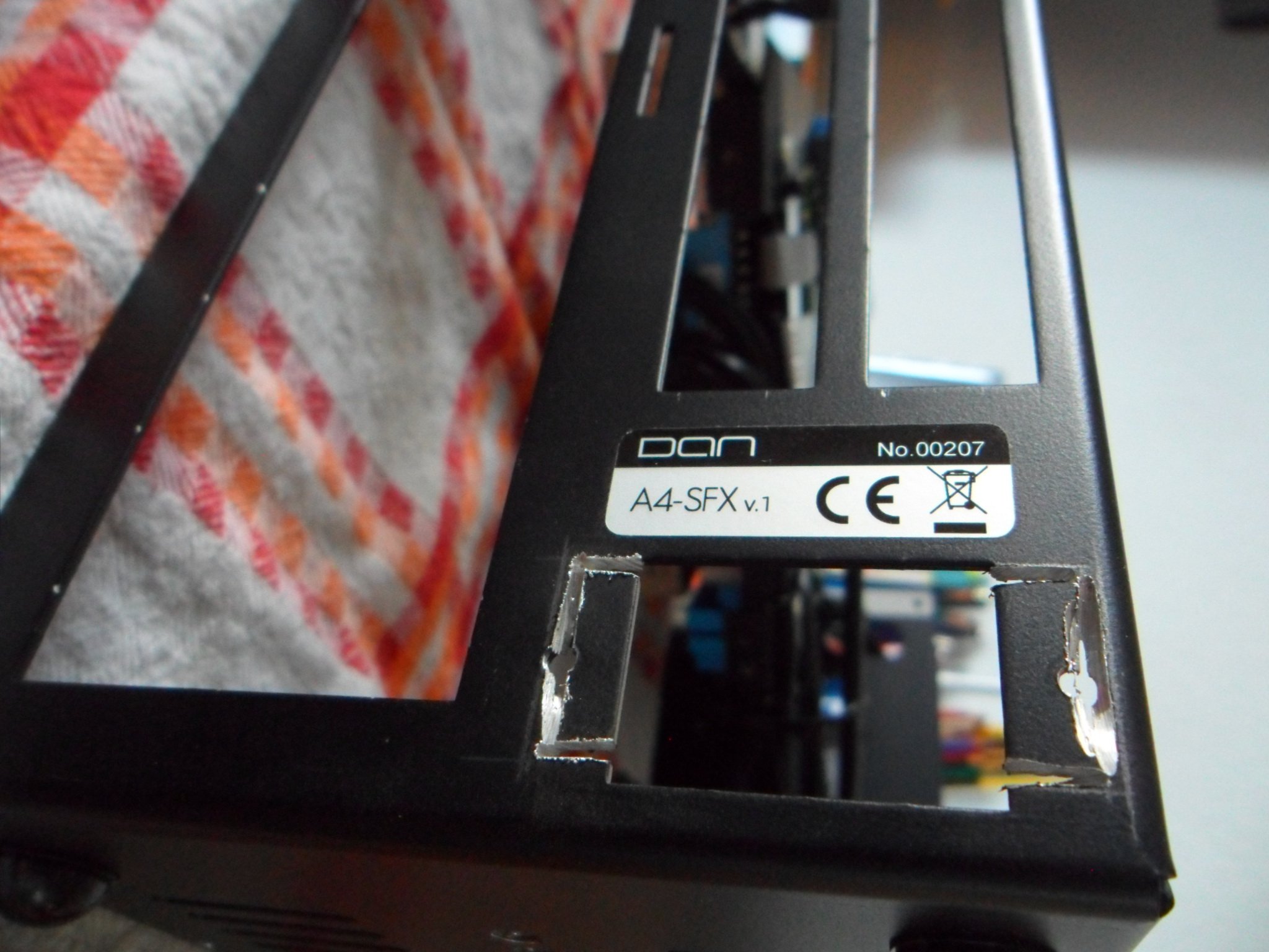

Seit wann werden Mainboards ständig mit Strom versorgt? Der Rechner ist aus und Maus, Tastatur und LED Beleuchtung auf dem Mainboard laufen weiter. Das gefällt mir gar nicht und das würde ich gerne ausschalten... Netzteil ausschalten ist keine Option beim DAN Case =)
Hallo eldübel, das würde ich so nicht sagen. ;) Schau mal was ich mir da gemacht habe, denn aus ist eben aus.
Reaktionen: Zitterrochen, SebiLegend, pietcux und 2 andere
Reaktionen: Zitterrochen, eldübel und pietcux
@majinwalkman
Danke, hatte auch schon an etwas ähnliches gedacht. Aber dann würde das Slotblech der Grafikkarte auf die Buchse stoßen, womit sich diese dann nur noch bedingt befästigen liese. Zusätzlich wäre das einzigartige DAN-Label nicht mehr vorhanden da die Buchse den entsprechenden Platz einnehmen würde. ;)
Finde das Case von @bigdaniel gut gelungen und wollte es damit nur minimalst Verändern. :D
