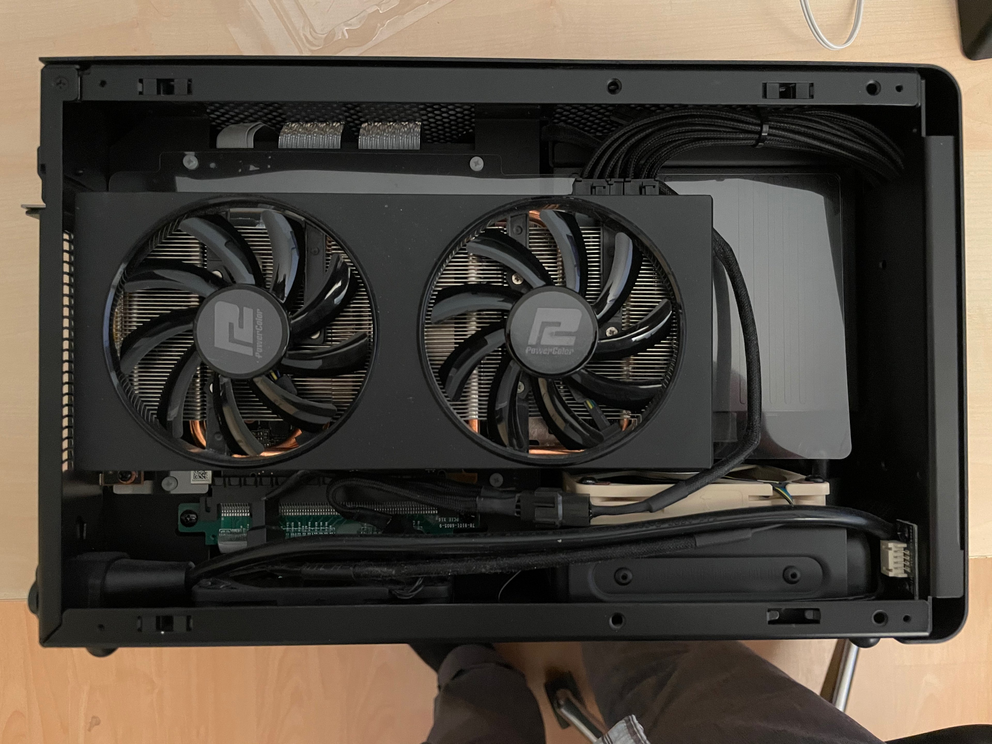

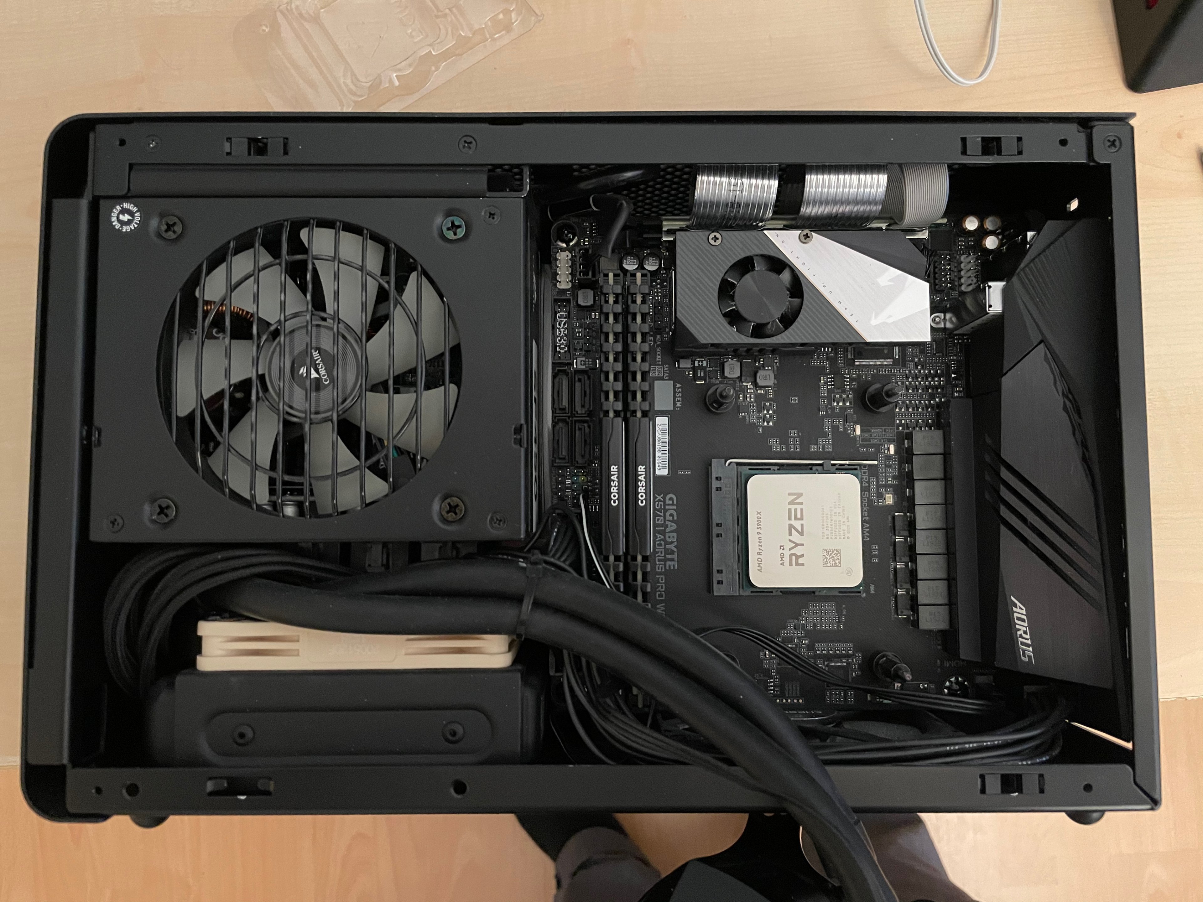

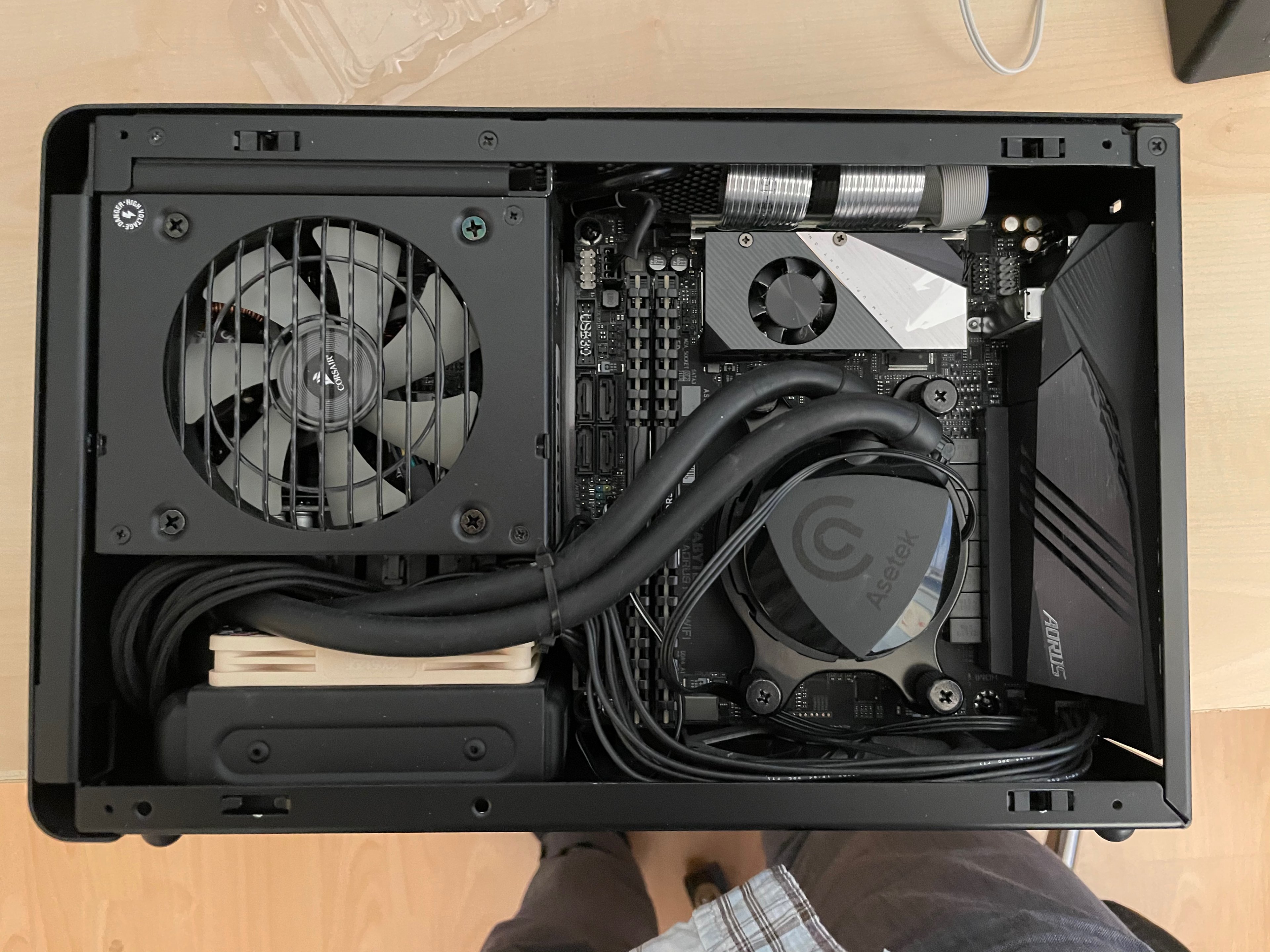

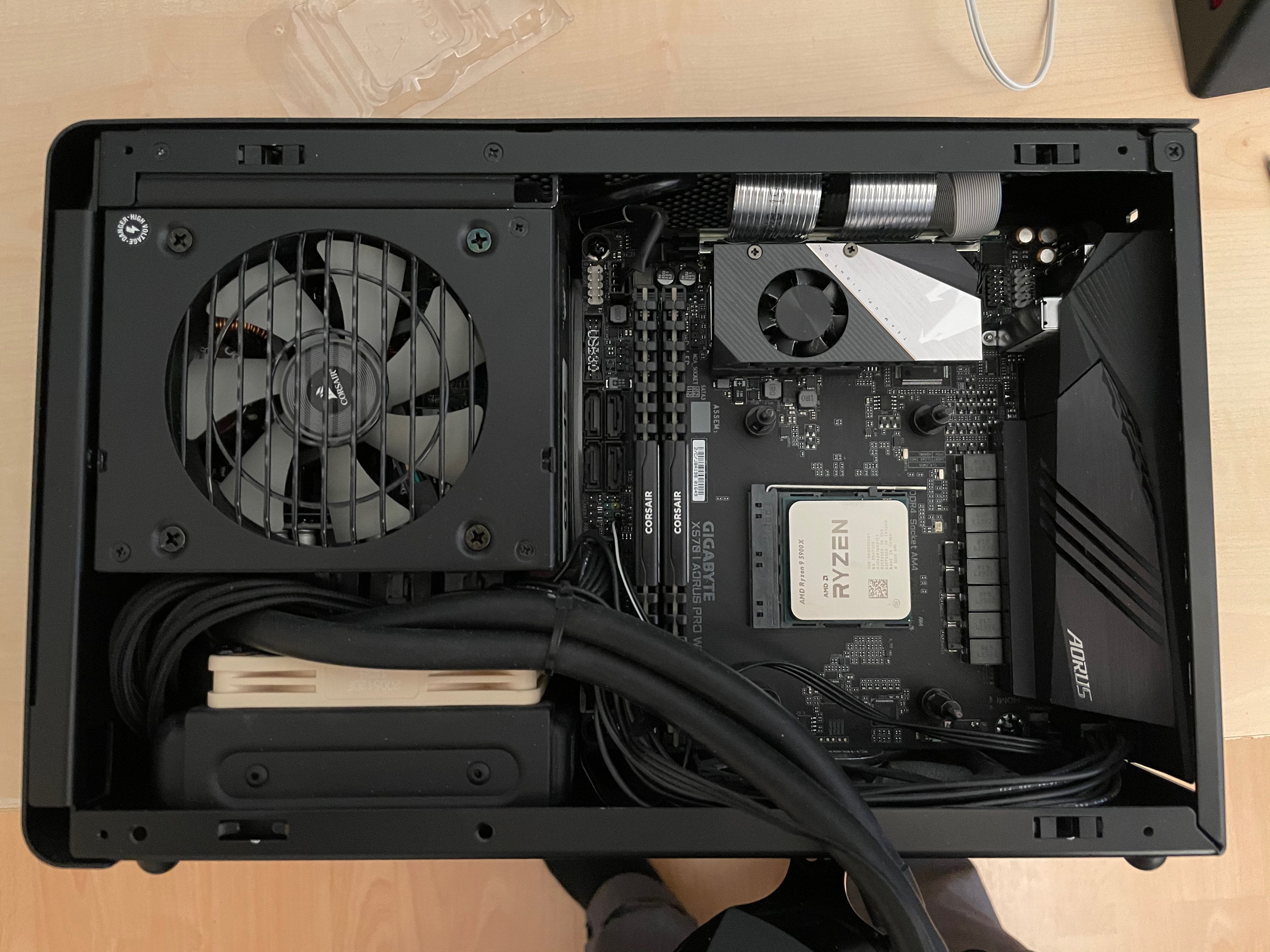

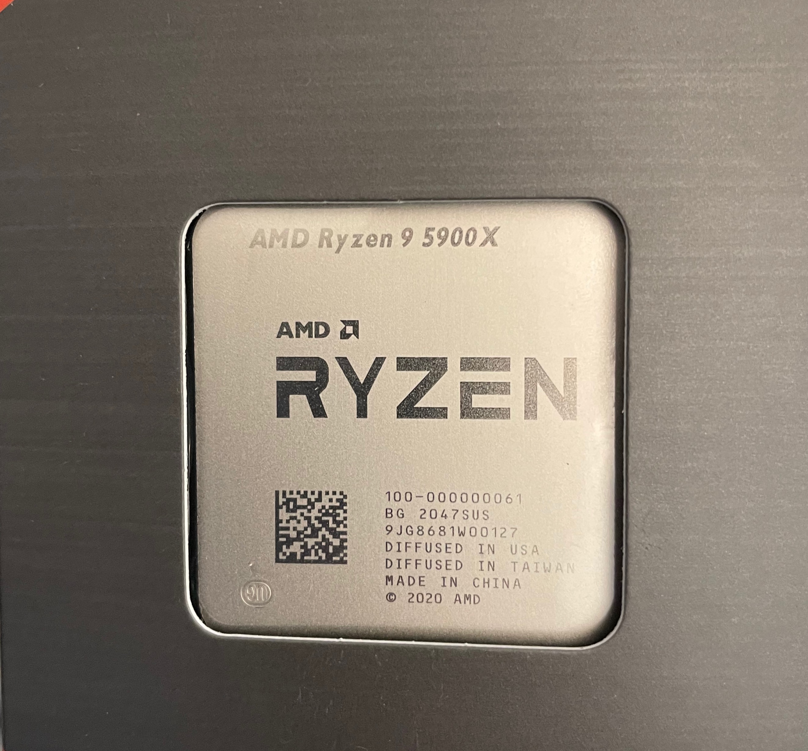

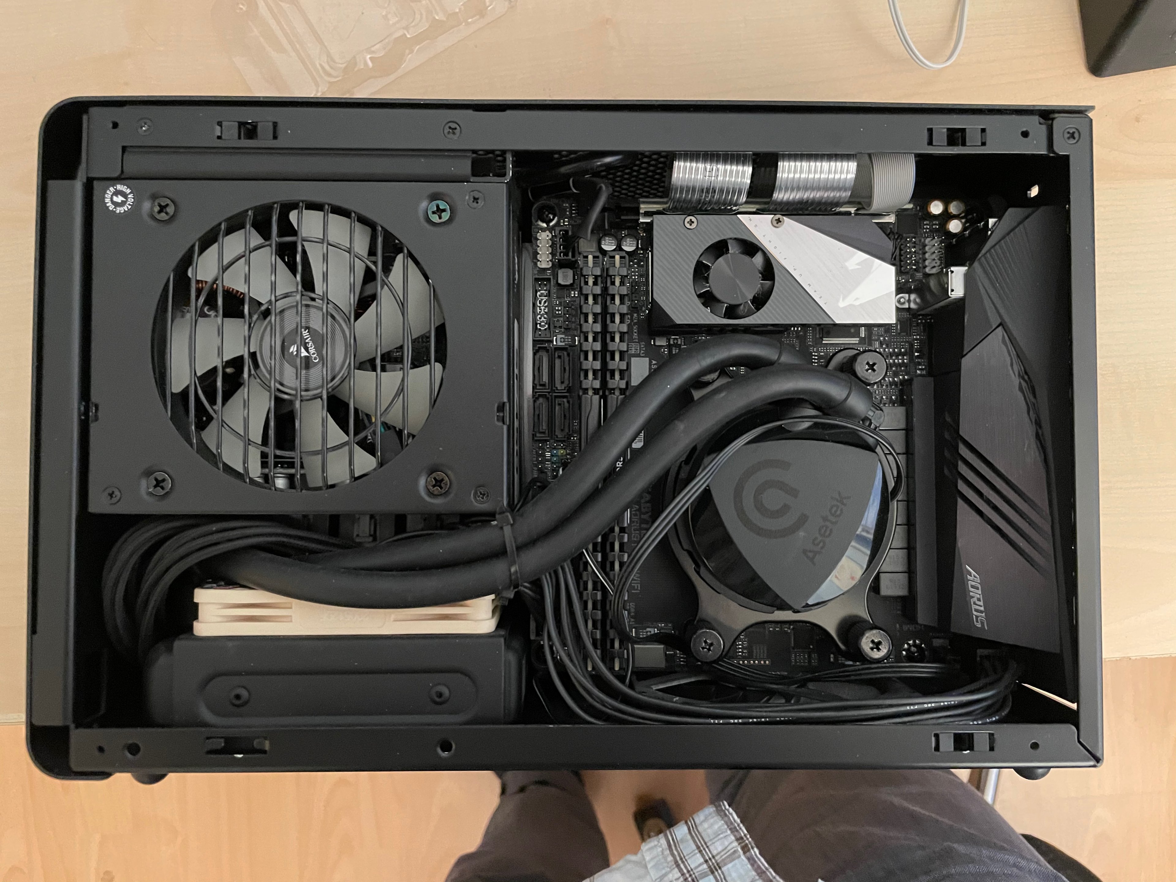

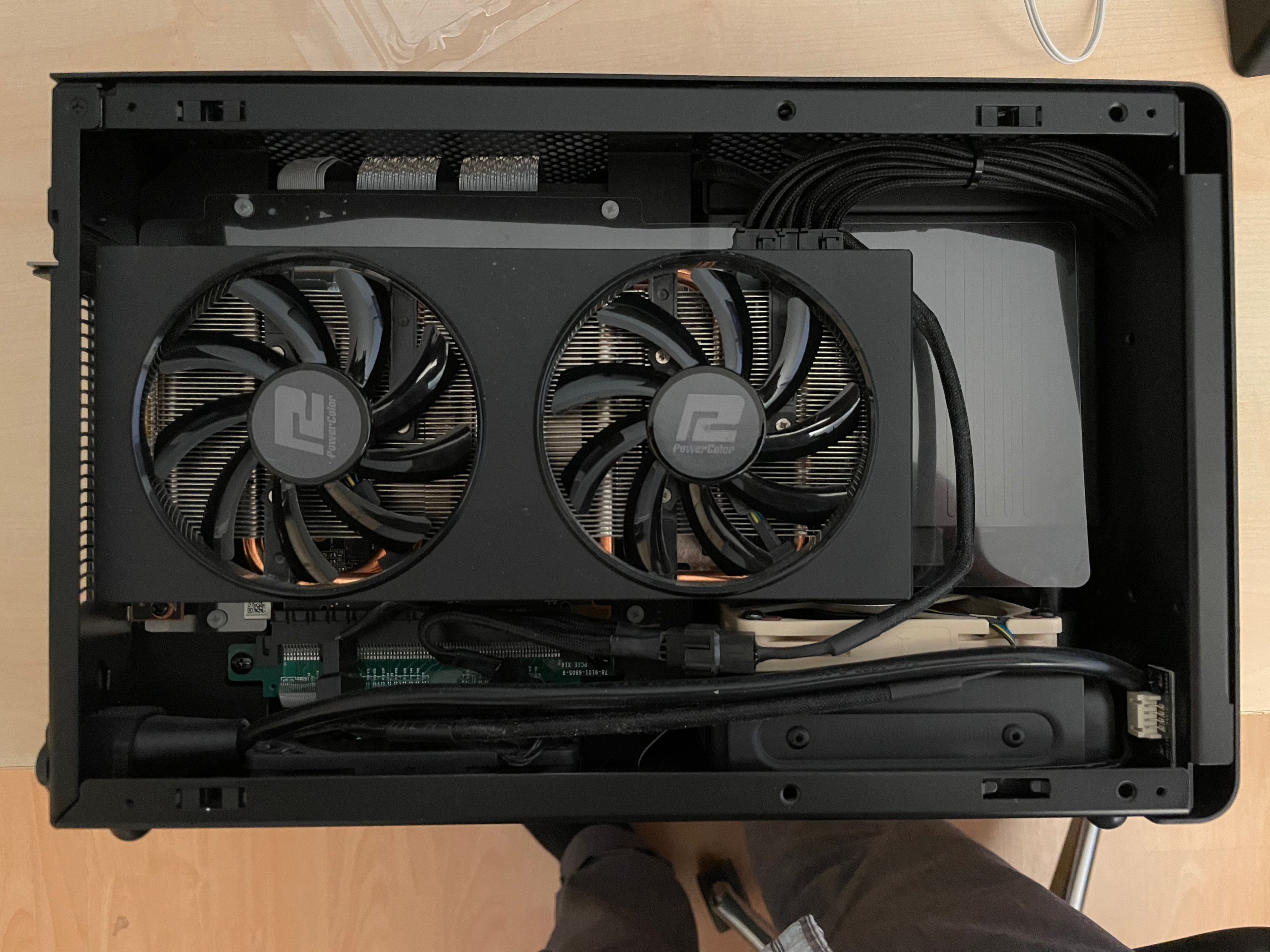

Moin, ich habe einen Ryzen 9 5900x in mein DAN A4 gebaut und der Läuft im Eco-Mode. Gestern nach 4h Valorant spielen war die Maximale CPU Temperatur bei 80°C bei aktuellen 71°C. Meine GPU ist eine AMD RX 5700XT und ich habe die Asetec AiO auf der CPU sitzen.
Ich poste nachher noch ein paar Bilder.
Reaktionen: Hovac, Bullz, Siffi2 und eine weitere Person

Das gute Stück, der Ryzen R9 5900x
Rechner auf
Der neue Gast macht es sich bequem
Hier noch ein Bild von der Grafikkartenseite
Reaktionen: Bullz, SebiLegend und Postkutsche
