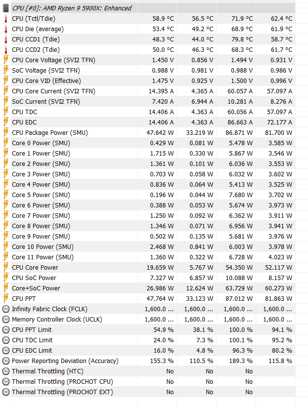

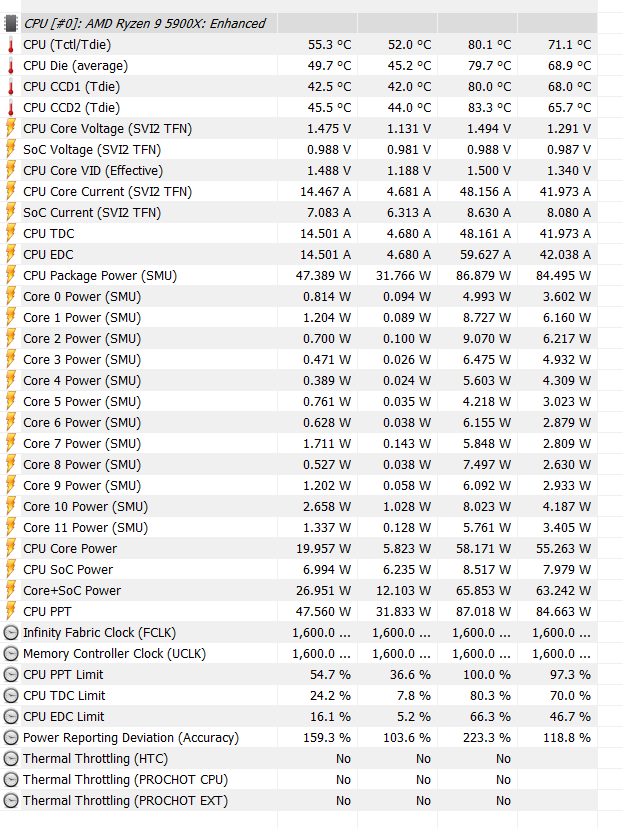

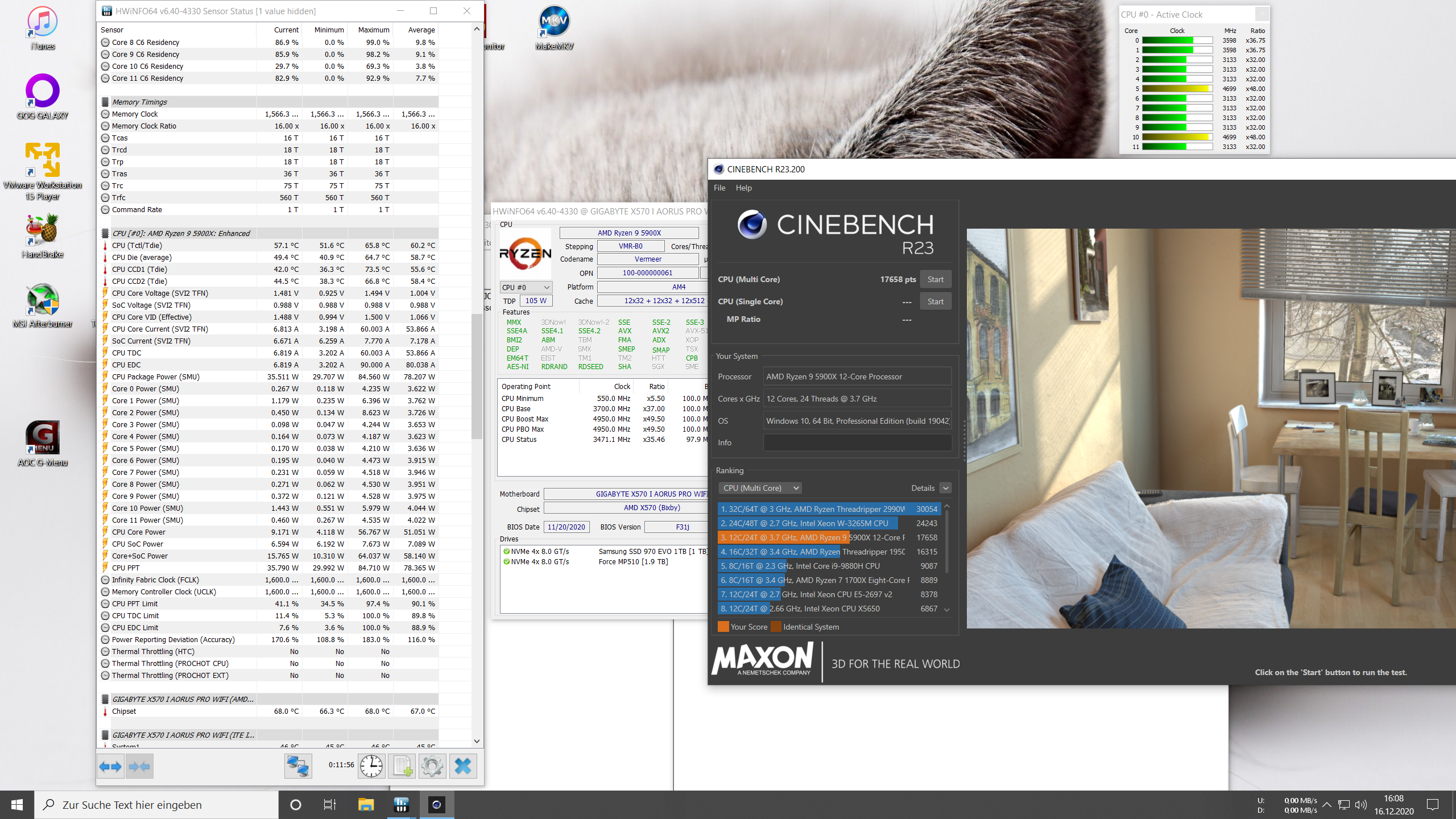

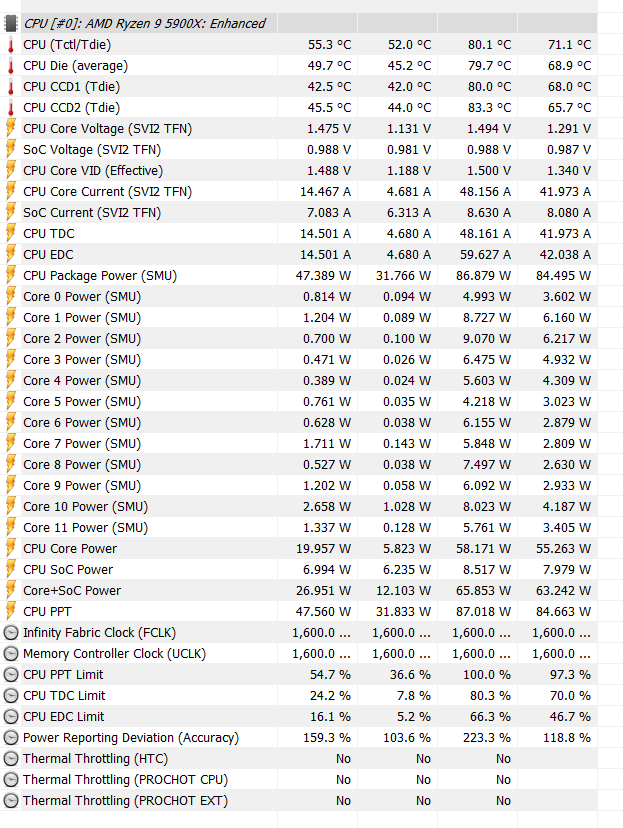

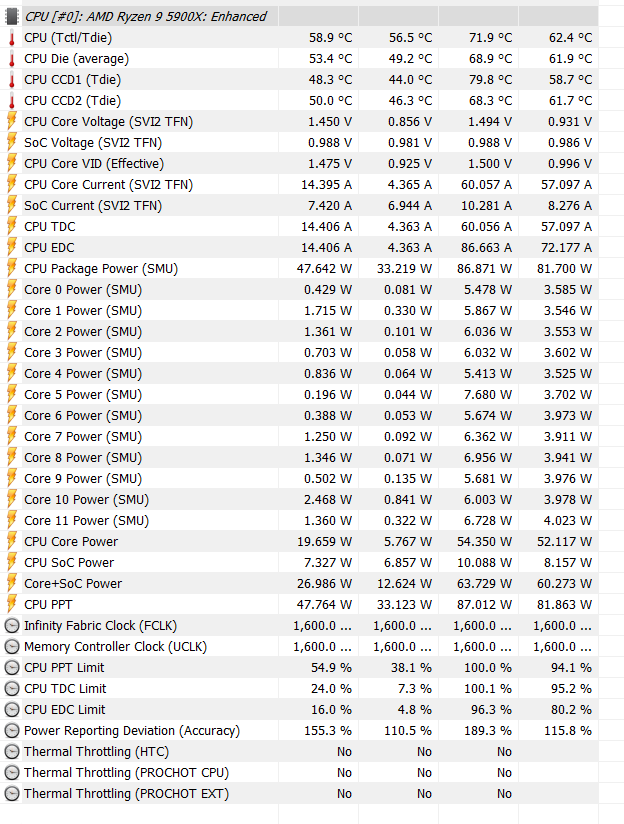

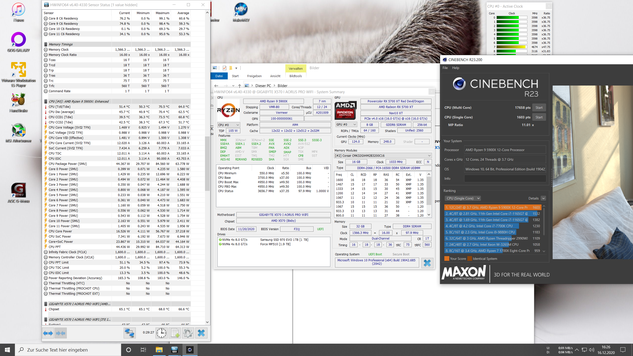

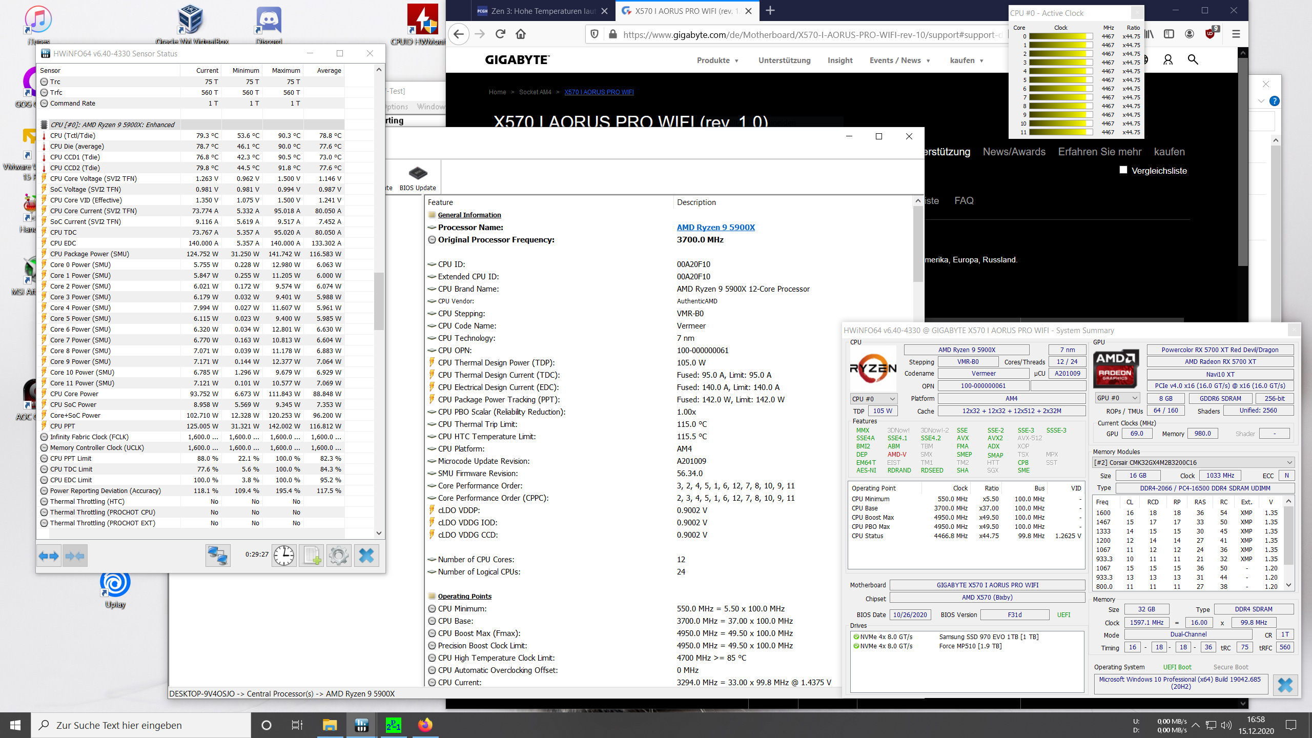

Wer glaubt durch den ECO-Modus einfach einen 20°C Temp Drop zu bekommen versteht Ryzen nicht.
Wie auf den Bildern zu erkennen ist befindet sich der 5900X Im 105W Modus im Temp Limit. Das bedeutet der Prozessor taktet runter um nicht noch heißer zu werden. Durch das aktivieren des ECO Modus bleibt der Prozessor von sich aus kühler, weil die Leistungsaufnahme niedriger gedeckelt ist. Durch die reduzierte Temperatur wird der Prozessor also probieren höher zu Takten (dies kann sogar zu mehr Punkten als im Default führen). Erst wenn der Prozessor seinen höchst möglichen Takt erreicht hat und die Kühlung es schafft ihn in diesem Zustand unter das Temp Limit zu bringen purzeln die Temperaturen.
Im Computerbase Review wurde eine stärkere Kühlung als die 92mm AIO genutzt. Die Kühlung im CB-Test schafft bereits im Default die CPU unter dem Temp Limit zu kühlen und gleichzeitig den Max Turbo zu fahren. Hier wird also die TDP Reduzierung sofort in bessere Temperaturen umgesetzt. Bei der 92mm AIO wird ein Teil der TDP Reduzierung in mehr Takt umgewandelt und erst dann in bessere Temps.
ACHTUNG: Nicht jede CPU ist gleich. Review-Seiten bekommen meistens golden Samples die recht kühl bleiben und sich sehr gut takten lassen.

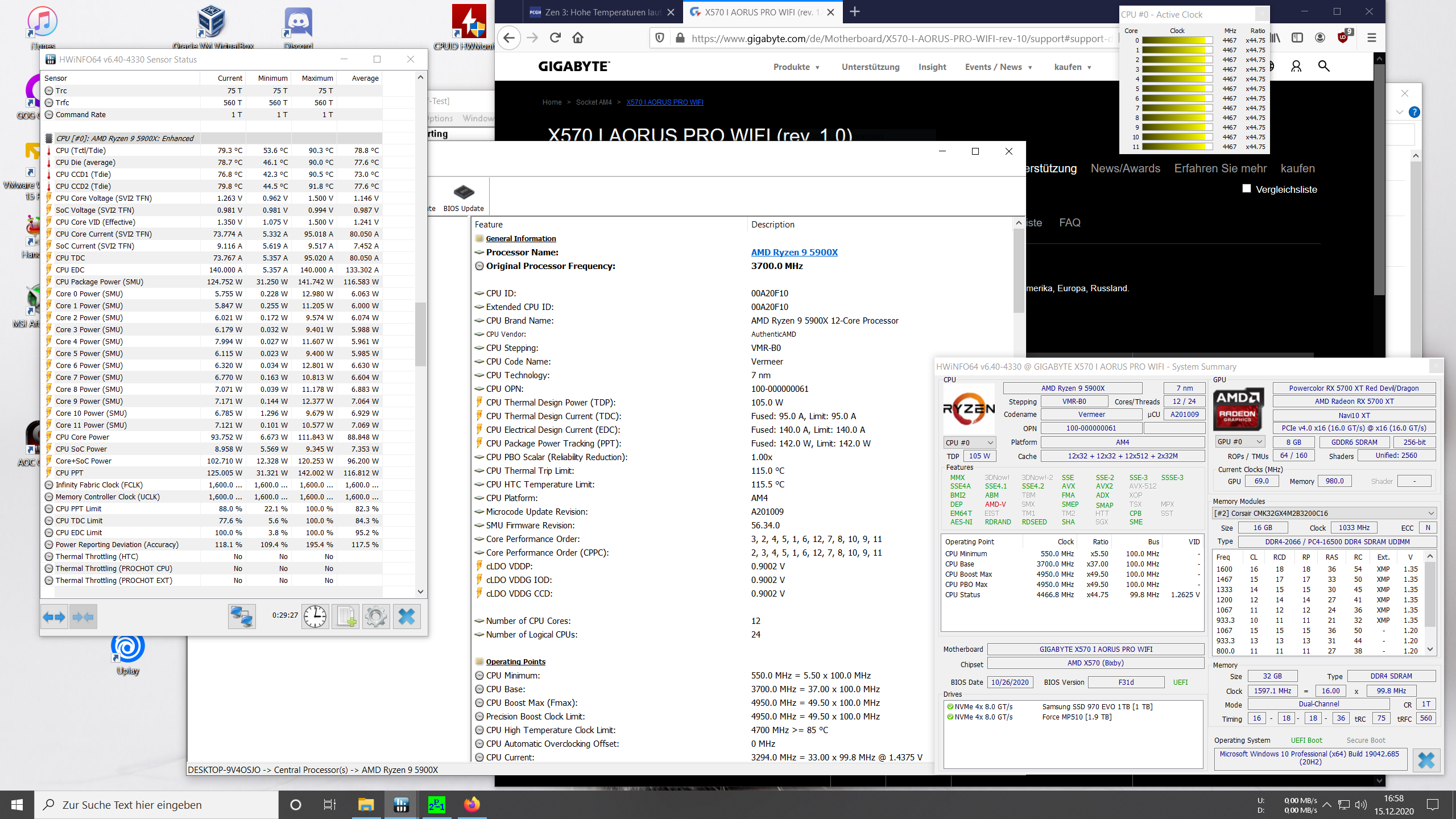

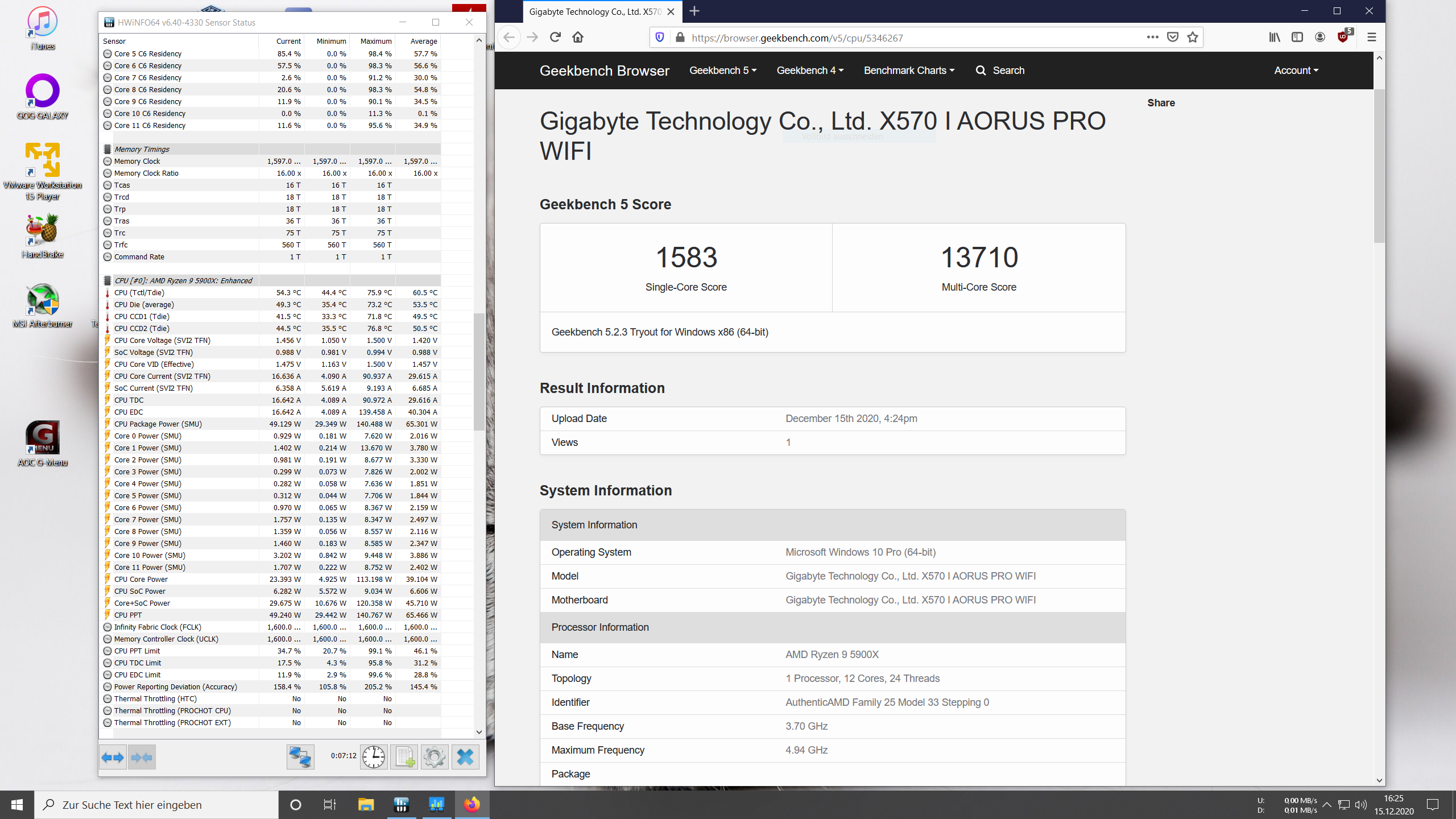

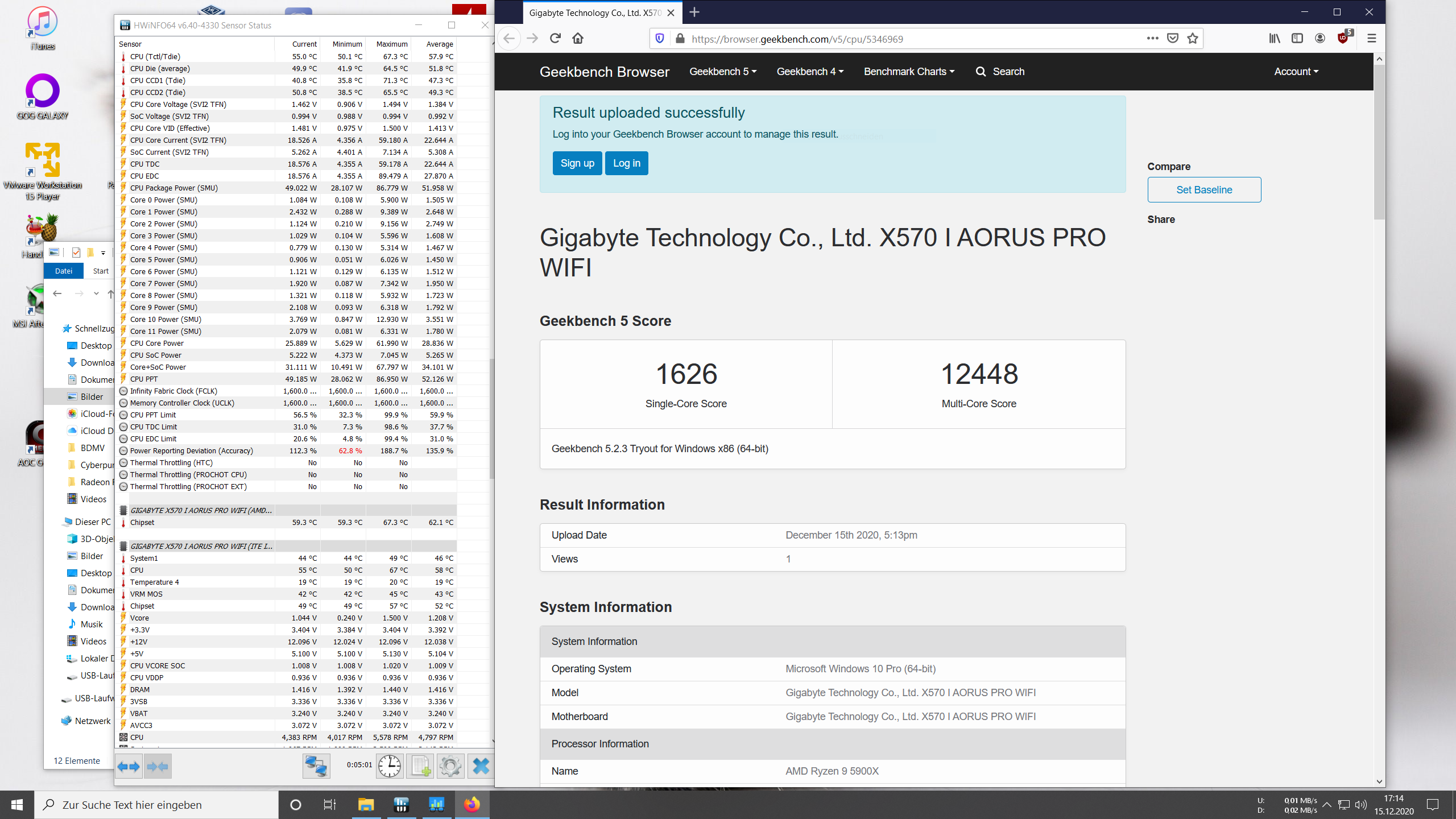

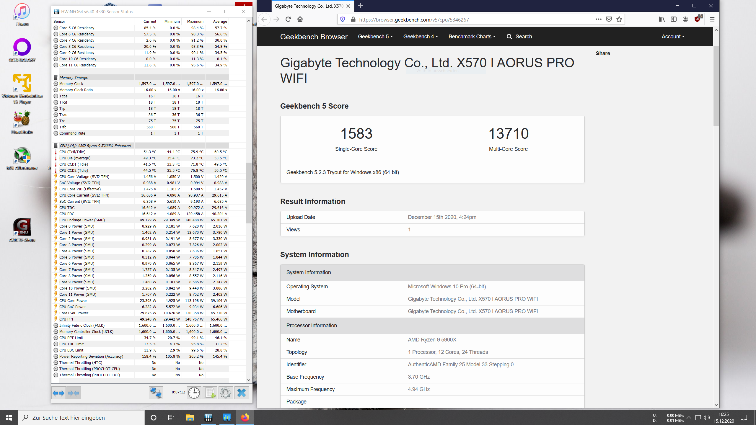

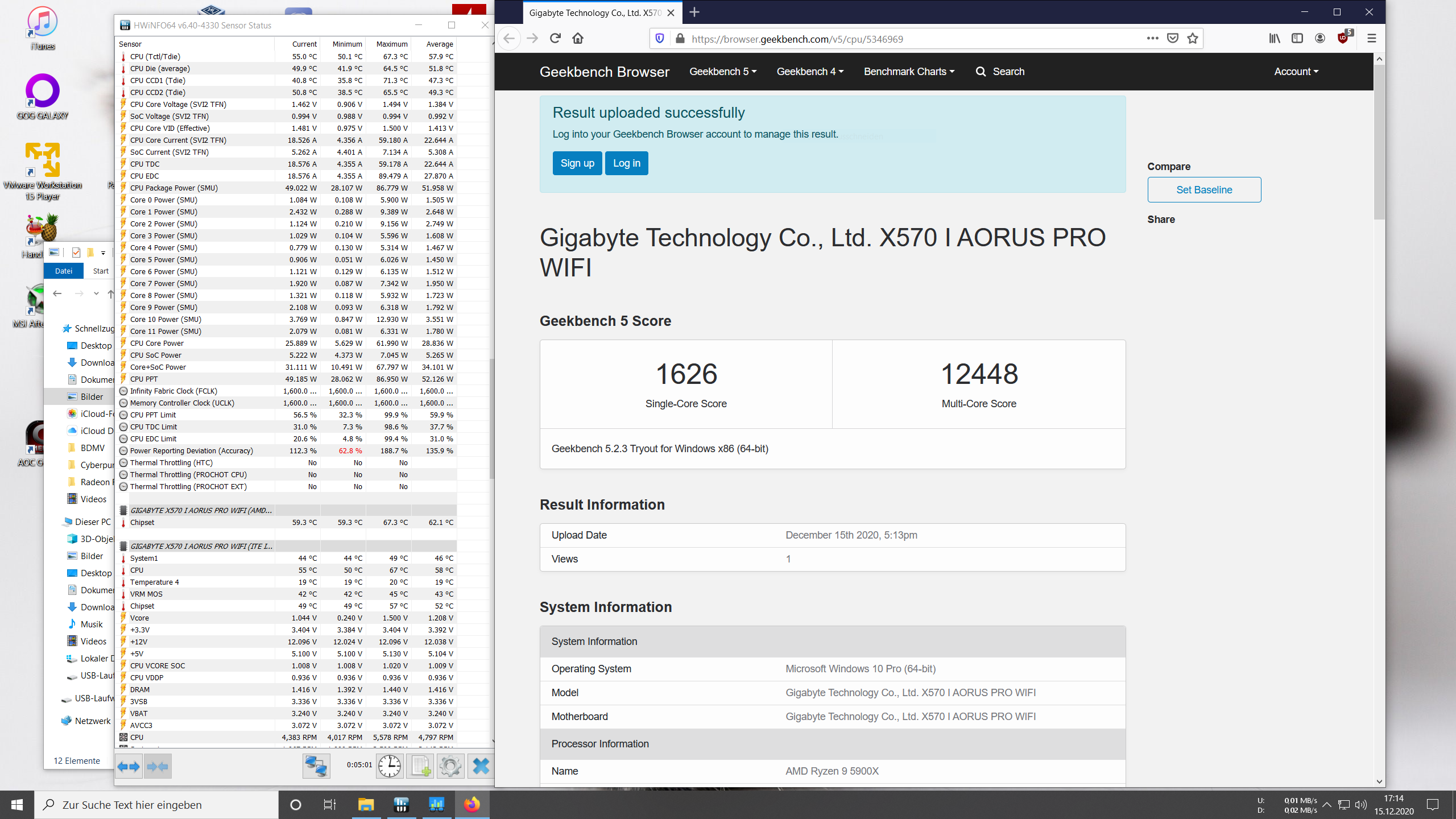

vielen dank dank. Was mich aber wundert warum schlägt das thermal throttling nicht an ?
https://www.computerbase.de/forum/t...testergebnisse.1651725/page-135#post-25036619
Bild: Geekbench 5 Normal 105W TDP
Wenn man es nicht am thermal throttling erkennt müsste man auch die durchschnittliche Frequenz anzeigen lassen die am CPU anliegt um zu erkennen ob sie eventuell runtergetaktet hat ? Man muss das dich irgendwie nachvollziehen können auf wieviel % die CPU von ihren 100 % gelaufen ist. Oder sagen wirs anderes wie weit sie von ihrem max Boost takt entfernt war ?

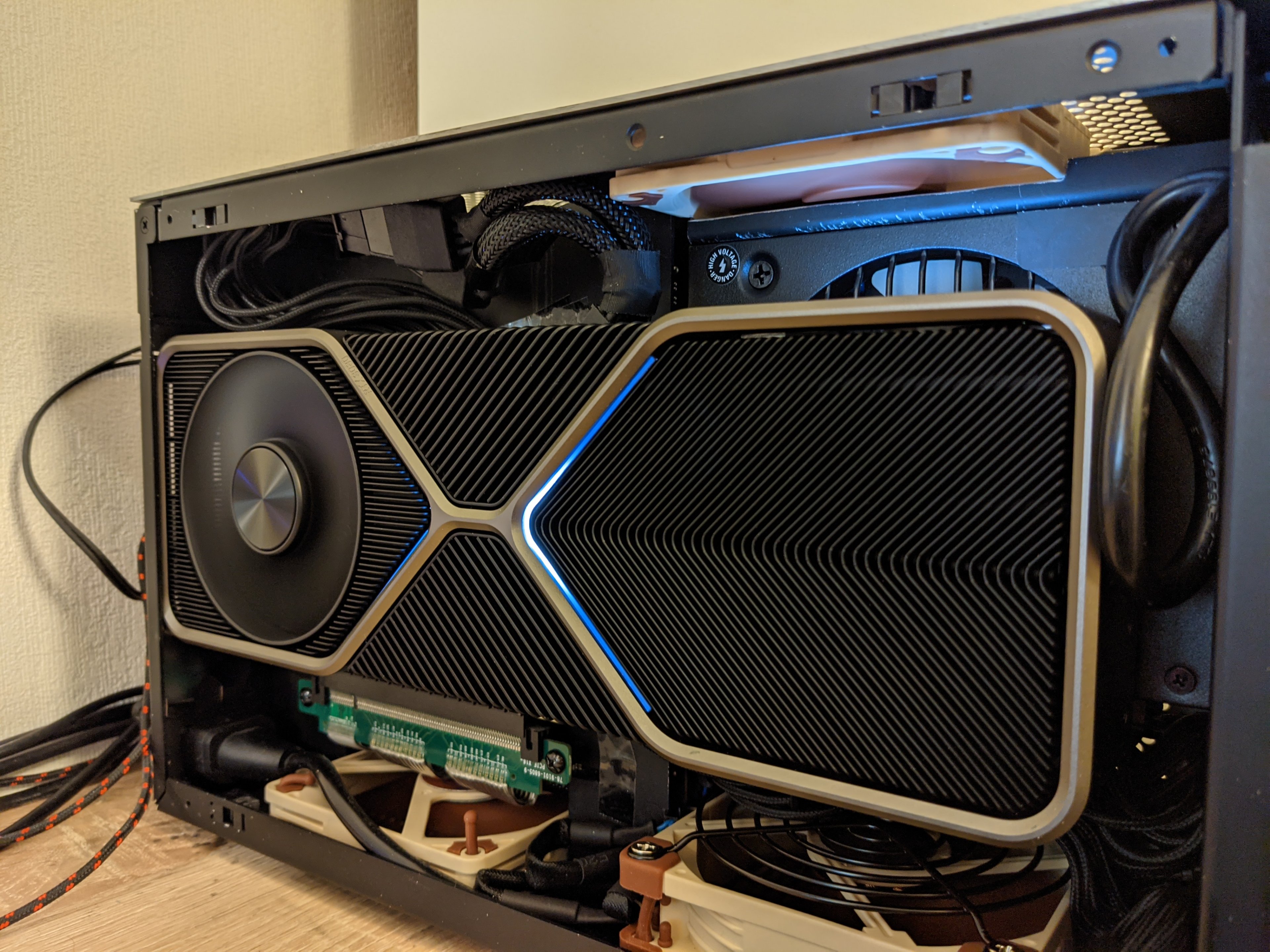

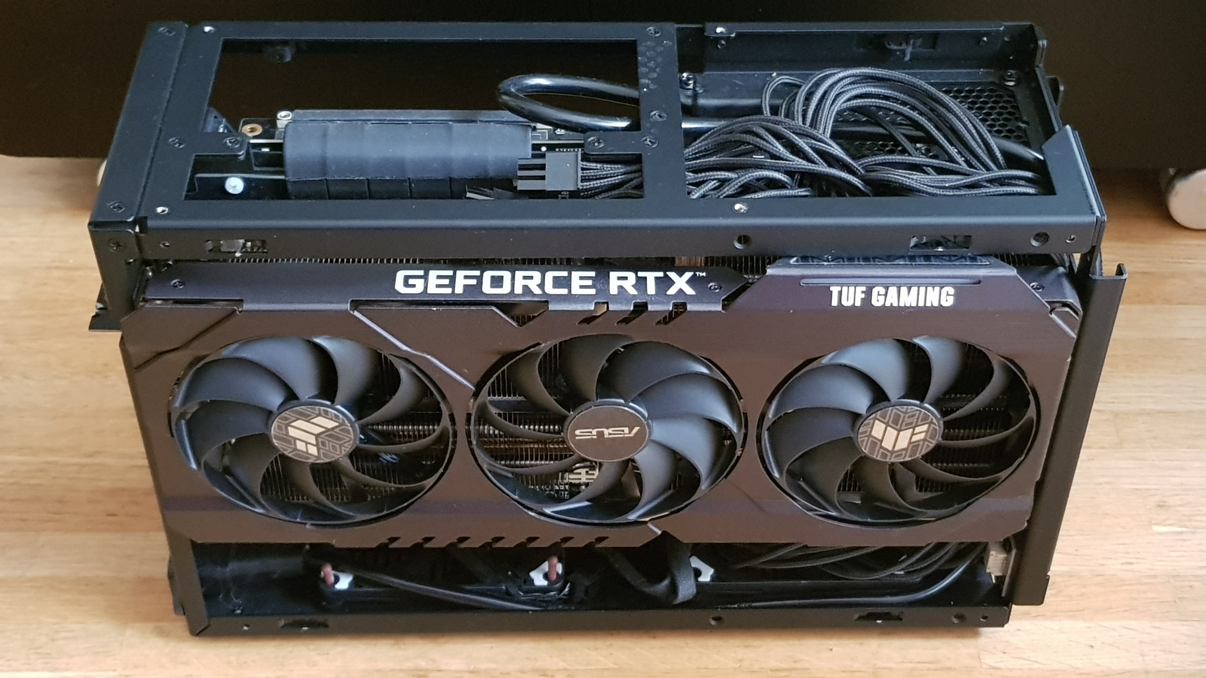

Hab heute mal den freien Tag mit der Feile verbracht, um noch einen Lüfter oberhalb des Netzteiles zu verbauen. Das alles ist provisorisch und wird noch schöner gemacht. Soll jetzt aber erstmal testweise so laufen.
pietcux
- Juli 2007
- 1.859
Mensch ich hab auch noch einen ungenutzten 92er rumfahren. Gute Idee. Wie laut ist das ganze im geschlossenen Zustand?
Hab grad erst deine Arbeit an Lüfter und Netzleitung gesehen, bist ja ein Meister an der Feile! Alle Achtung. Das geht ja wohl auch nur mit gedrehtem Netzteil.
@StevenRegal
sehe du hast nicht nur nen Lüfter ober den Netzteil sondern einen 25 mm Lüfter auf der Unterseite des Gehäuses. Du müsstest du in Summe Traumtemps haben für die Gehäusegröße ? GPU hast anscheinend laut anderen Beitrag eine 6800 und welche AMD CPU ?
