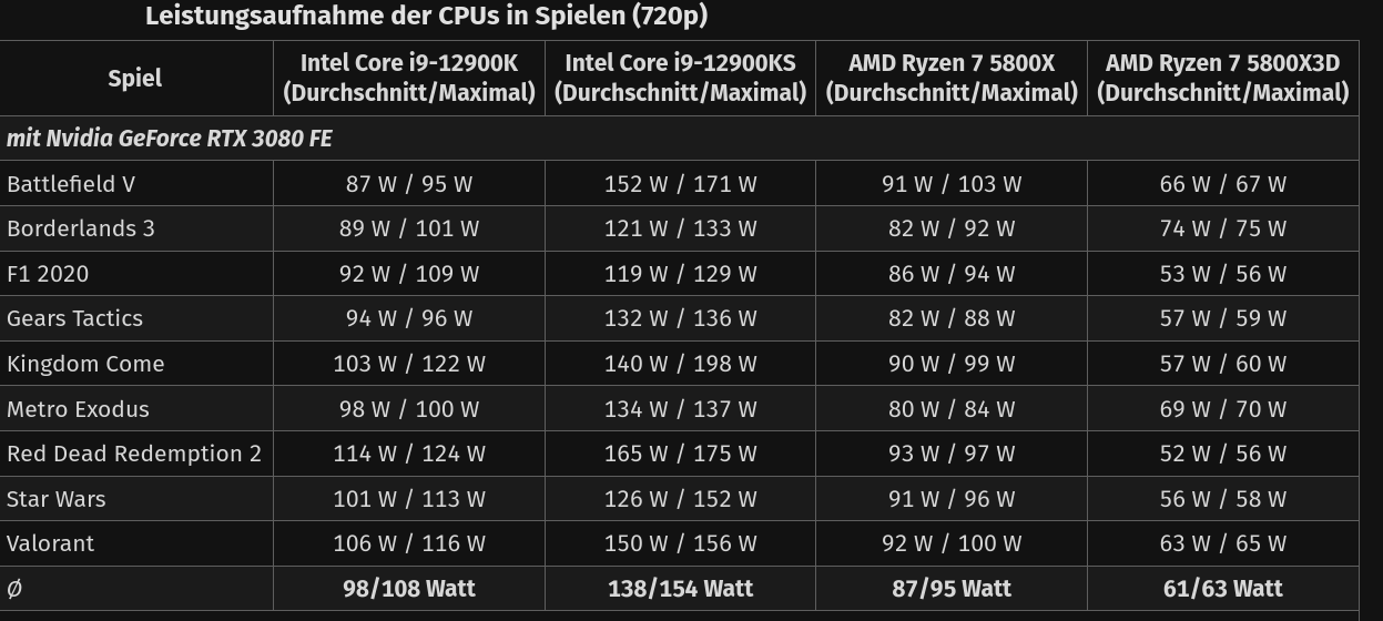

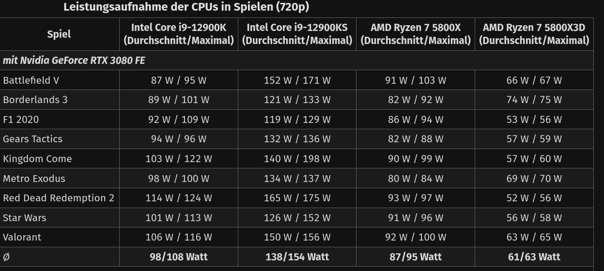

laut test wird es wohl gehen. ich habe auch einen 3700x mit dem l9a. mit seinen 65W*1,35=88W unter volllast wird es zwar etwas lauter, aber definitiv kühlbar.
