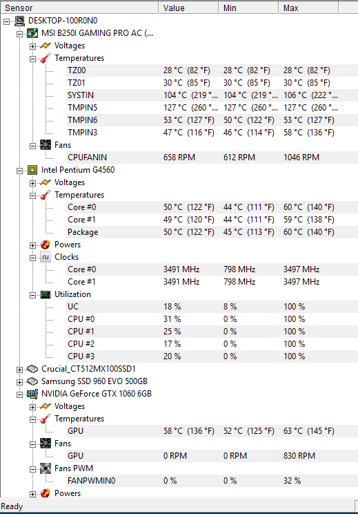

Hallo DAN-Case User,
habe ein Problem mit unten stehendem Setup.
Meine FPS droppen bei Overwatch teilweise von zuvor 140-150 auf 40-50. Habe die Auflösung schon auf 1600x900 gestellt, allerdings mit 144Hz, da ich darauf nicht verzichten möchte.
Ist die CPU dafür zu schlecht? Da die GPU gerade mal mit max. 60% ausgelastet ist.
Hier mal ein Screenshot von HWMonitor nach dem spielen.
Glaube die Min 798 Mhz vom CPU sind das Problem.
Wird irgend etwas im Case zu warm, sodass der Prozessor runter taktet?
Hoffe ihr habt Ideen woran das liegen könnte, will mir da jetzt vorerst nicht einfach auf gut Glück einen i5/i7 kaufen und nachher hab ich das selbe Problem...

Bevor ich mir 'ne größere CPU kaufe, würde ich mal mit der Lüfterkurve anfangen und die etwas bearbeiten.
Ich weiß ja nicht, wie sich der Kühler des Cryorig C7 auf die Lautstärke auswirkt, aber 1300 - 1400 rpm sollten beim Spielen erträglich sein. 900 rpm im Idle sind es auf jeden Fall. Abgesehen von den beiden Sensoren, die dreistellige Werte ausgeben, was eindeutig Unsinn ist, sind die Werte ja unauffällig. Ein Versuch ist es trotzdem wert. Bin gespannt ob und was dabei rauskommt.
Dass die CPU runter taktet, wenn sie nix zu tun hat, ist völlig normal. Man sieht ja auch die 3,5ghz maximaltakt bei maximal 60 Grad CPU Temperatur, was auch sehr gut ist.
Meiner Meinung nach ist da alles ok, Temperatur, Taktrate und auch die rpm des Lüfter, denn warum sollte er schneller drehen, wenn die Temperaturen ok sind.
Kannst zum testen die Grafikeinstellungen mal ganz niedrig einstellen, dadurch siehst du genau, wieviel die CPU in dem Spiel schafft. Wenn dir das dann zu wenig ist, brauchst du wohl mindestens ein i5 mit 4 echten Kernen.

@Zerber: Grafikeinstellungen sind schon komplett auf niedrig in Overwatch + die Auflösung runter auf 1600x900.
Ich kann mir halt einfach nicht vorstellen, dass die CPU dort keine konstanten >100 FPS schaffen soll.
Außer eben irgendwas anderes läuft dabei schief... Aber Ja, die Temperaturen sehen ja eigentlich gut aus.

Was heißt ausschlaggebend... Das ist die Lüfterkurve nicht direkt, aber irgendeinen Grund muss es haben, warum der G4560 auf 800 MHz drosselt. So langweilen kann er sich eigentlich nicht. Die Lüfterdrehzahl ist schon eine erste Anlaufstelle, nicht nur dabei.
Das ist doch aber nur die min Zahl.
Die wird wohl nur im Idle anliegen. Macht mein i7 7700k genauso
Kann man natürlich in den Energieeinstellungen in Windows anpassen das er nicht runterregelt
Eben, unter Last dreht er ja auf ~1000 hoch und hält den Prozessor ja anscheinend auch Kühl genug, dennoch brechen die FPS ein :freak:

Edit: Sowas wie bei den AMD/FX-Boards kann das aber nicht sein? Dass der Spannungswandler auf dem Mainboard zu heiß wird und deswegen der Prozessor runter taktet? Wobei da ja die Lösung ist, einen Top-Blow-Kühler zu verwenden, was ich bereits tue.
