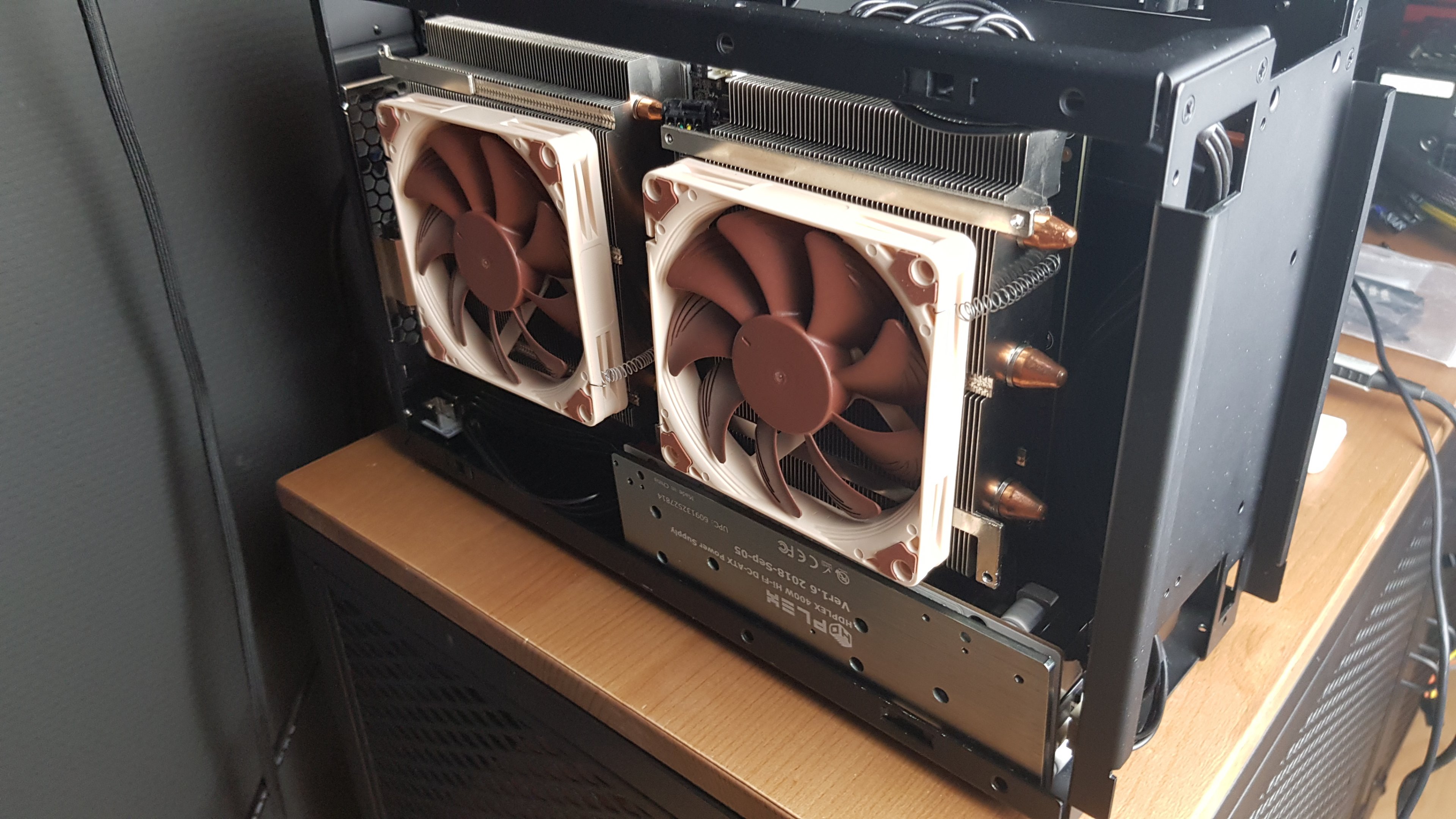

Servus zusammen,

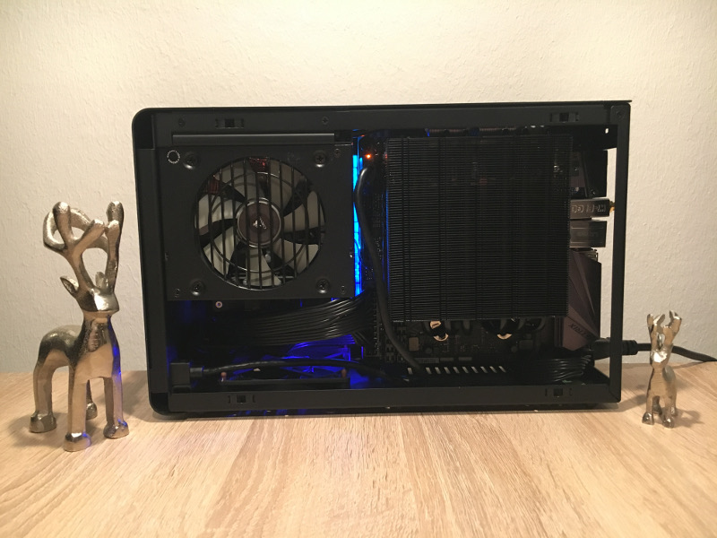

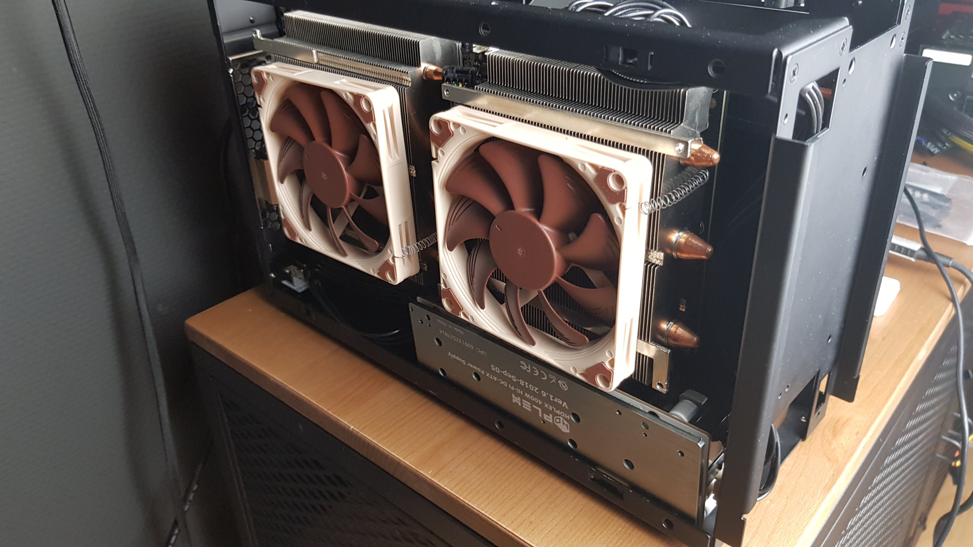

ich darf mich jetzt auch den glücklichen Dan A4 SFX Besitzern zählen und bin wirklich begeistert.
Bin auch wirklich erstaunt, dass der Einbau größtenteils problemlos ablief. Aber dazu gleich mehr.
Erstmal die verbaute Hardware:
DAN A4 SFX v2 (Nr: 01234 :D)
Asus ROG Strix B450-I
AMD Ryzen5 2600
Corsair Venegeance LPX 16GB DDR4-3200
Samsung 970 Evo 500GB
Asus ROG Stric GTX 1060 OC
Corsair SF 450
Alpenföhn Black Ridge mit Noctua A92x14
Das Kabelmanagment ist noch nicht perfekt, aber die Feiertage kommen ja irgendwann und dann gibt es noch kürzere Kabel.
So jetzt zu meinem oben angesprochenen Problem:

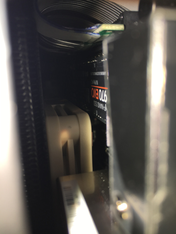

Der Black Ridge und das Asus B450-I sind soweit gut kompatibel, bis auf den Alukühler(?-Blende?) der M.2 SSD. Der Lüfter, egal ob Original oder Noctua stößt einfach am SSD-Kühler an, weshalb sich der Black Ridge nicht montieren lässt.
Lösung: den Kühler einfach weglassen. Man sieht ihn ja sowieso nicht und ich denke nicht, dass er Temperaturmäßig viel ausrichten würde.
Hier mal noch ein Bild auf dem man denke ich schon erahnen kann wie knapp die ganze Geschichte ist.
Werde bei nächster Gelegenheit auch mal die Temperaturen testen und dann hier mitteilen.
Reaktionen: NMA, Shaav, Blaze1987 und 5 andere
Wow, hätte nicht gedacht, dass der Black Ridge so auffällig unauffällig sein wird. :)
Die Seriennummer hat auch was! :D
Ja finde den Black Ridge auch optisch klasse. Da muss man auch mal ein Lob an @bigdaniel aussprechen, da der Kühler wie angegossen ins Case passt.

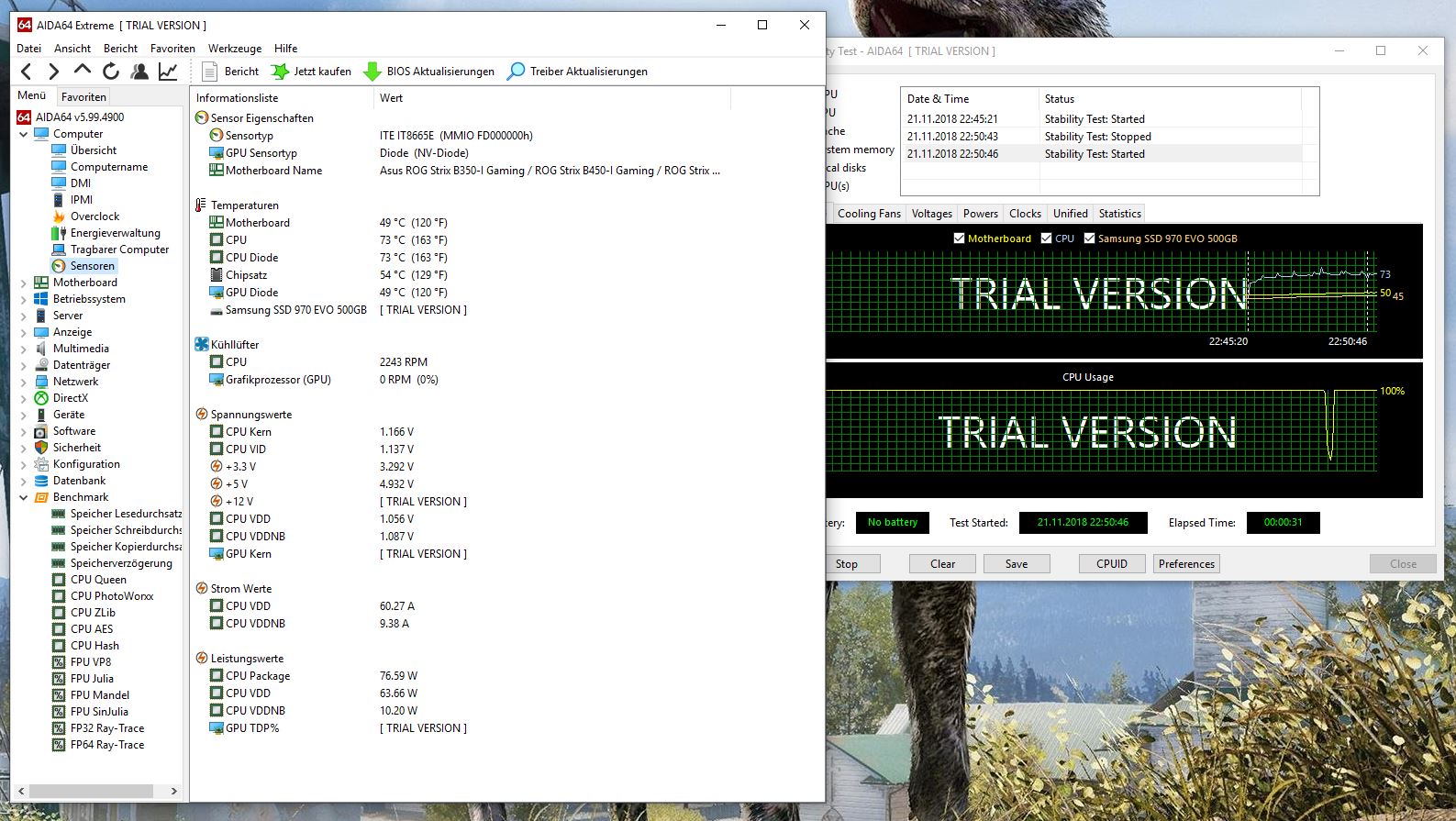

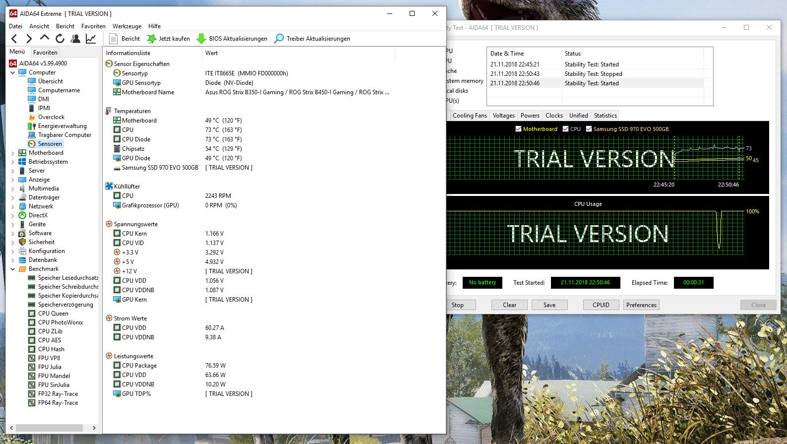

Habe dann gestern Abend mal einen kurzen Test mit Aida64 gemacht. Vielleicht noch zur Info. Habe den Noctualüfter, anders als von EKL vorgesehen, montiert. Bei mir zieht er jetzt die "kalte" Luft von Außen durch den Kühler und bläst sie auf Mainboard. Vorher war der Lüfter so montiert, dass er die Luft durch den Kühler nach außen pustet, also vom Mainboard weg.
Hier jetzt die Ergebnisse:

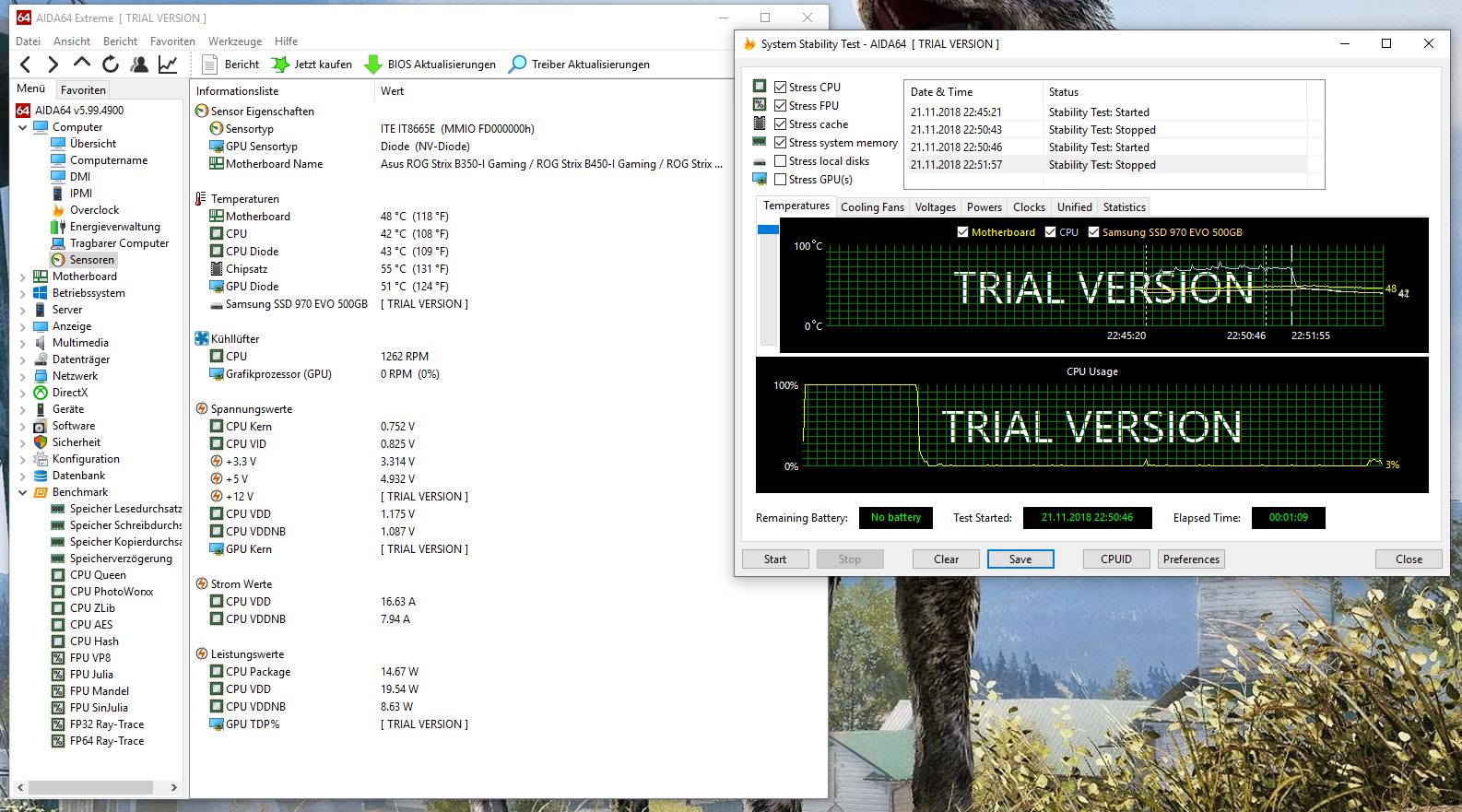

Habe dann nach dem Test 5 min gewartet bis sich die Temperatur wieder stabilisiert hat und nochmal ein Bild gemacht:
Raumtemperatur 21°C.
Hoffe das sind verwertbare Ergebnisse. Falls ich nochmal irgendwie/-was anders testen soll, sagt es mir einfach. Was besseres ist mir auf die schnelle am Abend nicht eingefallen.^^

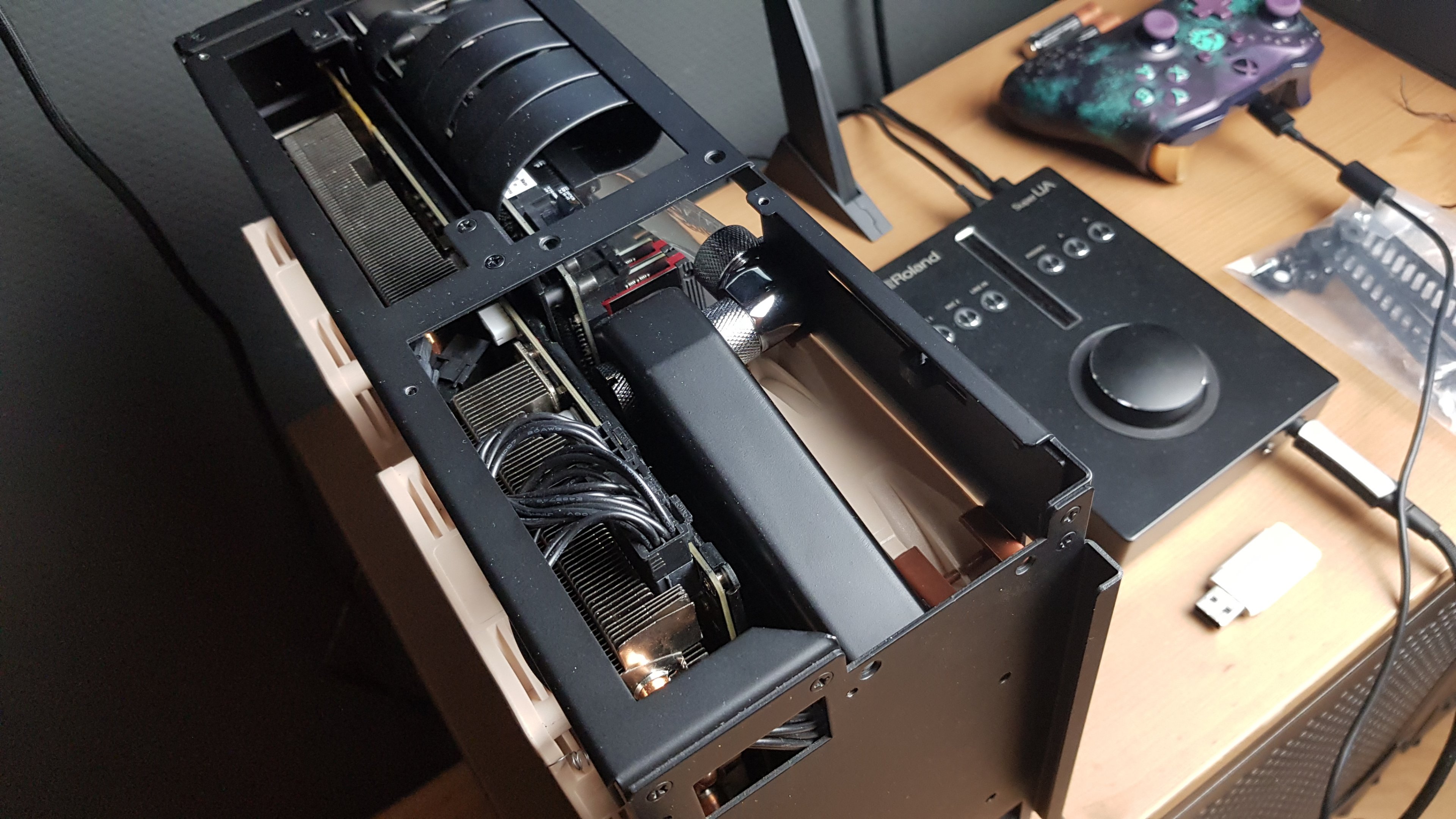

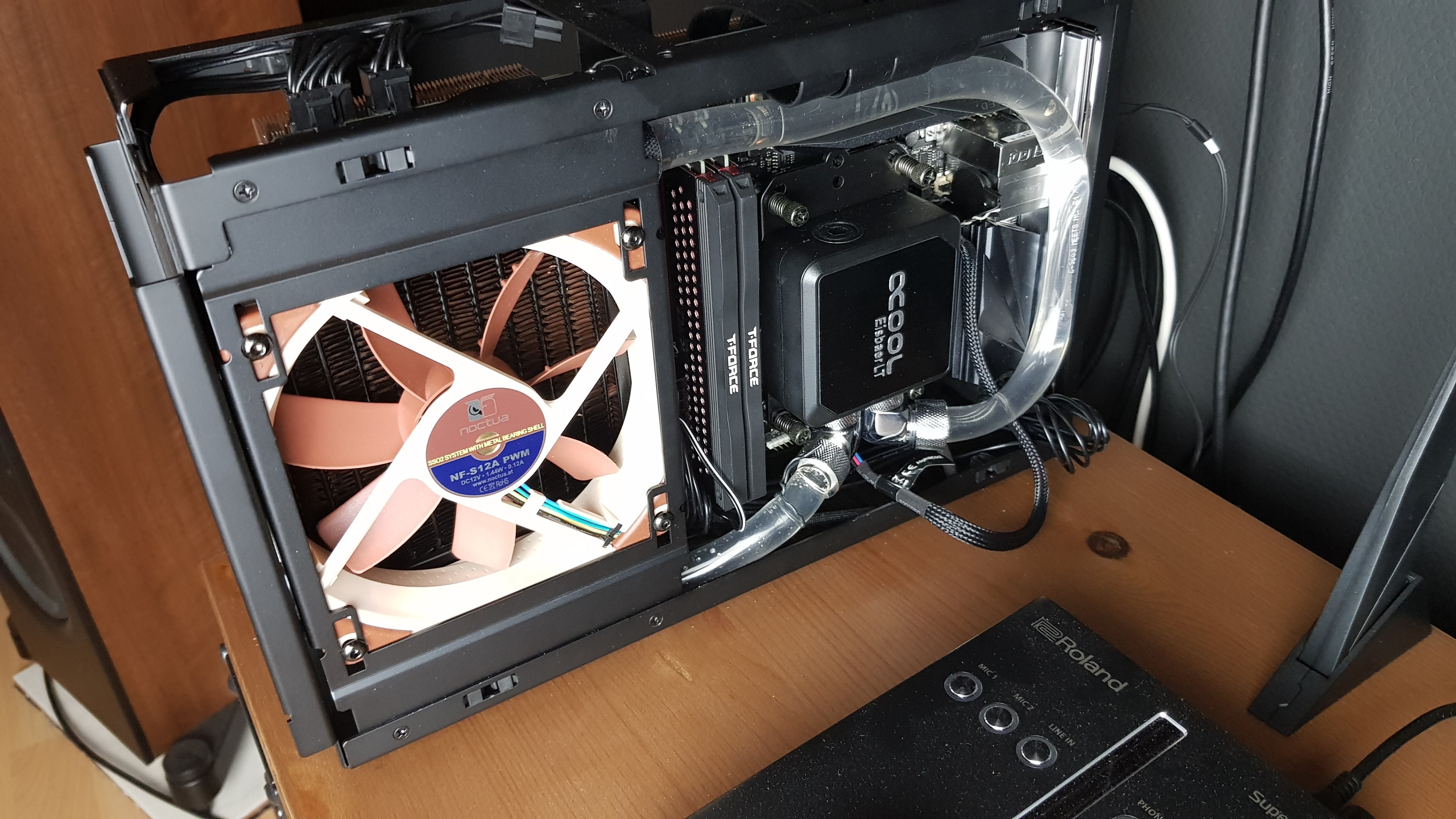

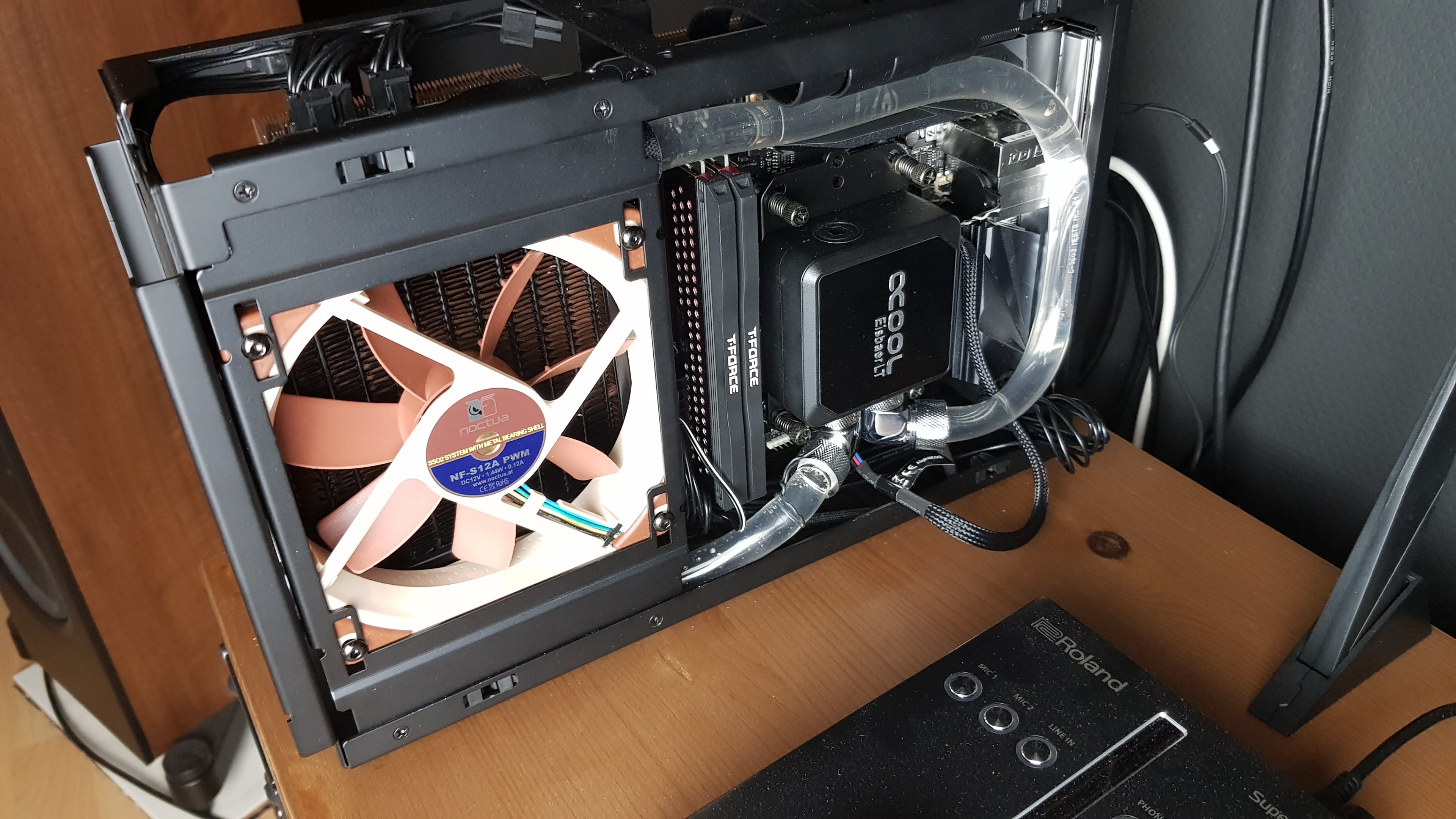

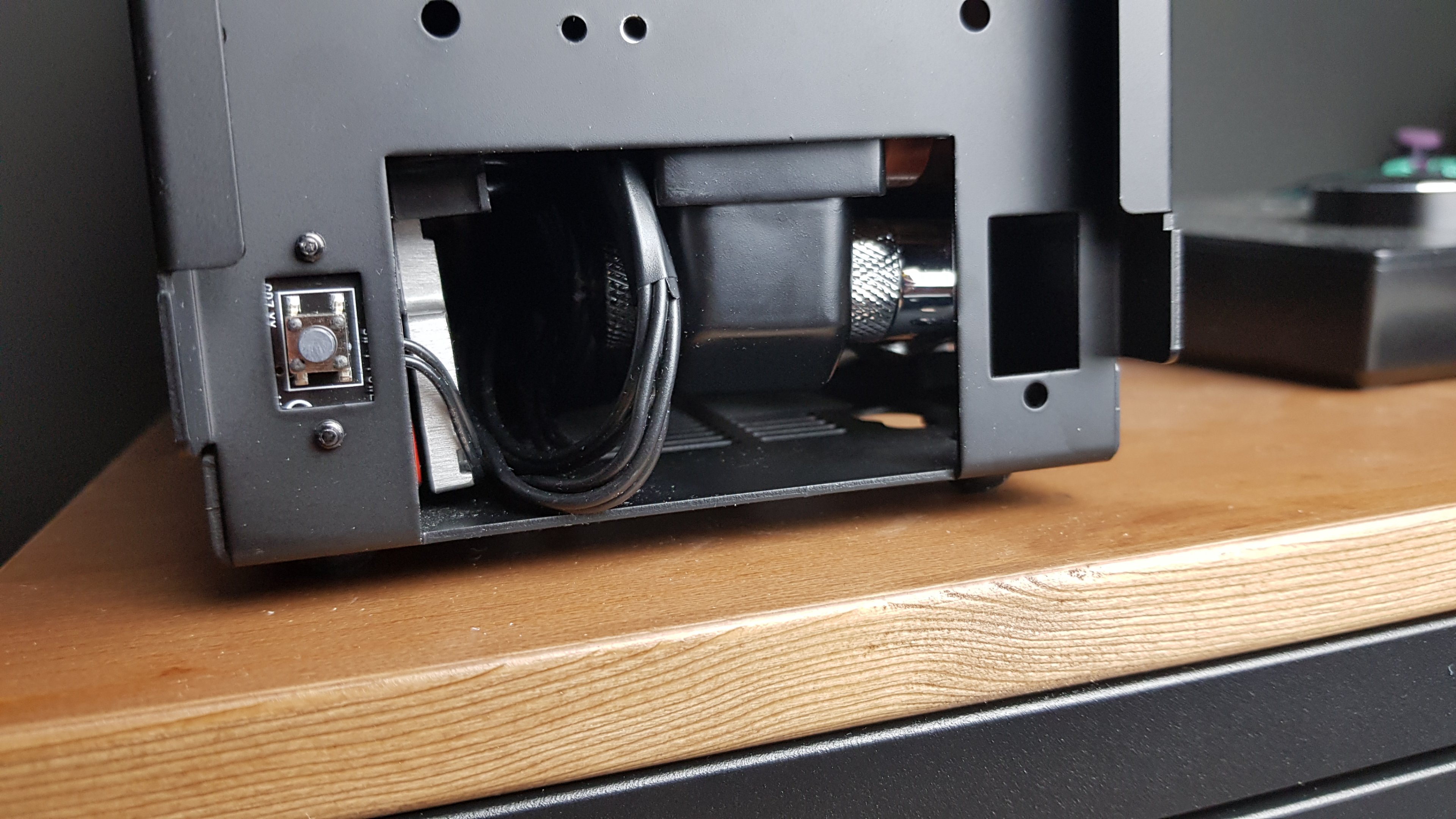

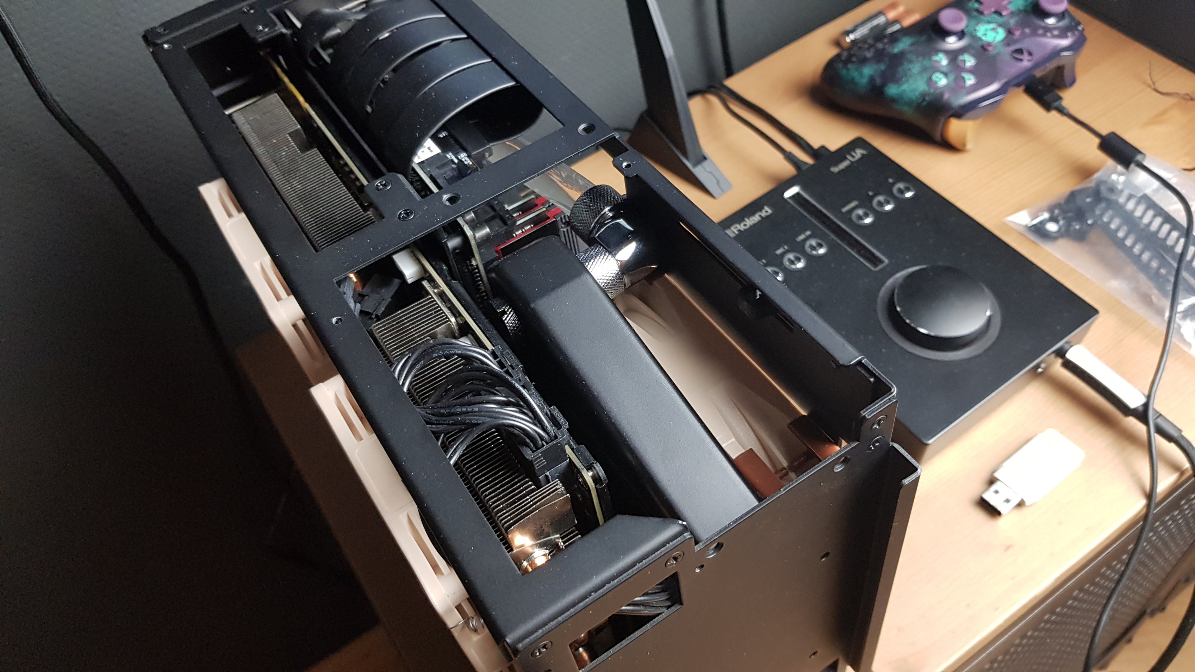

So, ich muss zwar nochmal ran und 2 Verlängerungen und einen neuen Temperatursensor einbauen (hab das Kabel abgerissen...) aber hier haben wir meine 120mm Custom+AiO Kühlung im Dan A4.
Bestehend aus einem 30mm X-Flow Radiator (besser für die schlauchverlegung wie ich finde), einem Noctua S12A den ich herumliegen hatte, einem 14,3/9,4 schlauch von Tygon und halt die Eisbaer LT Solo und 90 Grad anschraubtüllen.
Wenn die Pumpe auf 7v oder ca. 1600 RPM läuft ist sie tatsächlich leise. Dafür musste sie aber auf den Fan Header da der Pumpen Anschluss nicht unter 60% geht was ca. 2000 RPM während und extrem nervig ist.
Das Netzteil liegt unter der Grafikkarte und profitiert so vom Airflow. Wenn ich eine kürzere und Dual Slot Grafikkarte hätte würde ich auch schauen das Netzteil an die richtige Position zu schrauben.
Vielleicht ne 2080. Ein 1080 tausch oder so habe ich noch nicht gefunden :lol:
Mit den Verlängerung sollten auch die 2 sehr grenzwertigen Biegungen verschwinden. Einen genauen Temperaturtest mache ich erst mit einem neuen Temperatursensor.
Aber ein Stresstest und The Witcher 3 zeigten mir schonmal einen wesentlich besseren Geräuschpegel als mit dem L9A.
Achja. Das Befüllen war durchaus etwas aufwändig aber doch relativ gut machbar. Habe aber ein wenig Luft im Kreislauf gelassen da mir ja der Ausgleichsbehälter fehlt.
Reaktionen: NMA und johnny.de
