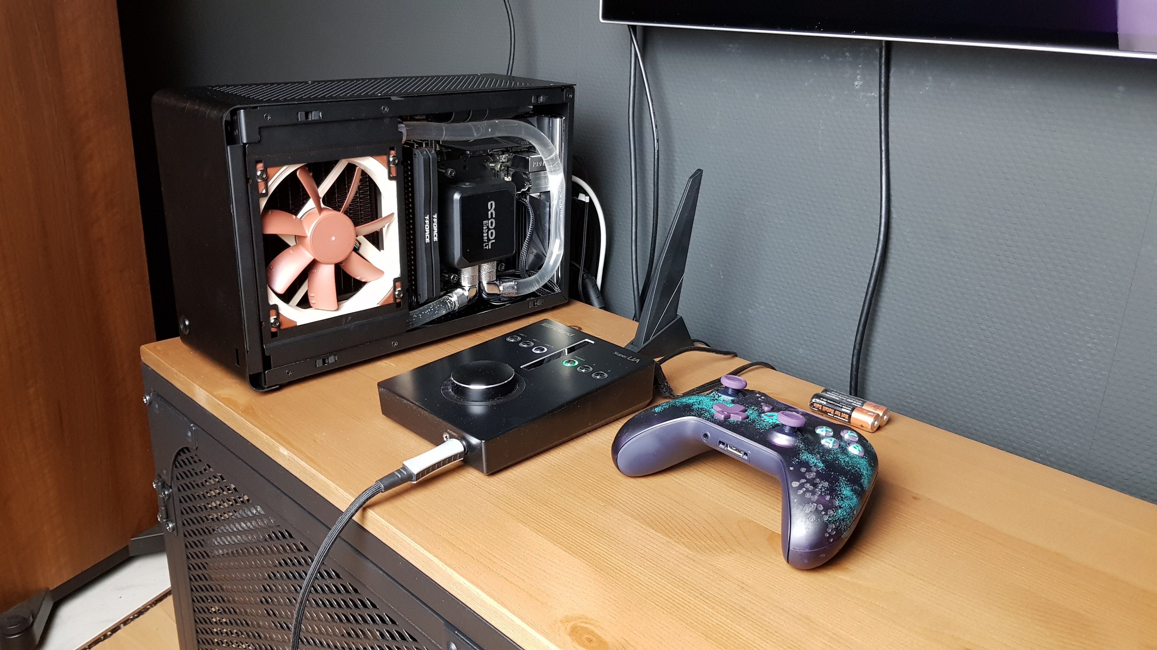

Habe jetzt das System nochmal überarbeitet. Neuer Temperatursensor und 2 Verlängerungen bei der Pumpe um die Knicke zu umgehen. Außerdem Lüfter jetzt im Push Betrieb (auch wenn der S12 besser im Pull ist)
Schwarze Schläuche wollte ich zuerst auch machen aber dann ist mir aufgefallen das ich da nicht durchschauen kann. Das wiederum erschwert mir das befüllen da ich nicht sehen kann wo die Luftblasen sind.
______
Erster Temperaturtest im offenen aufbau - The Witcher 3 Novigrad (Platz des Hierarchen) und dazu den Stress Test von CPU-Z aktiv für jeweils 100% auslastung.
Bei ca. 900 RPM Lüfter und 7V(1600rpm Pumpe/super leise!)kommt das Wasser auf max. 40 Grad und die CPU stoppt bei ca. 63 Grad. (CPU ist auf 4000mhz allcore und 1,2V fix gesetzt).
Wäre also sogar noch Luft für OC wenn ich wollte ^^

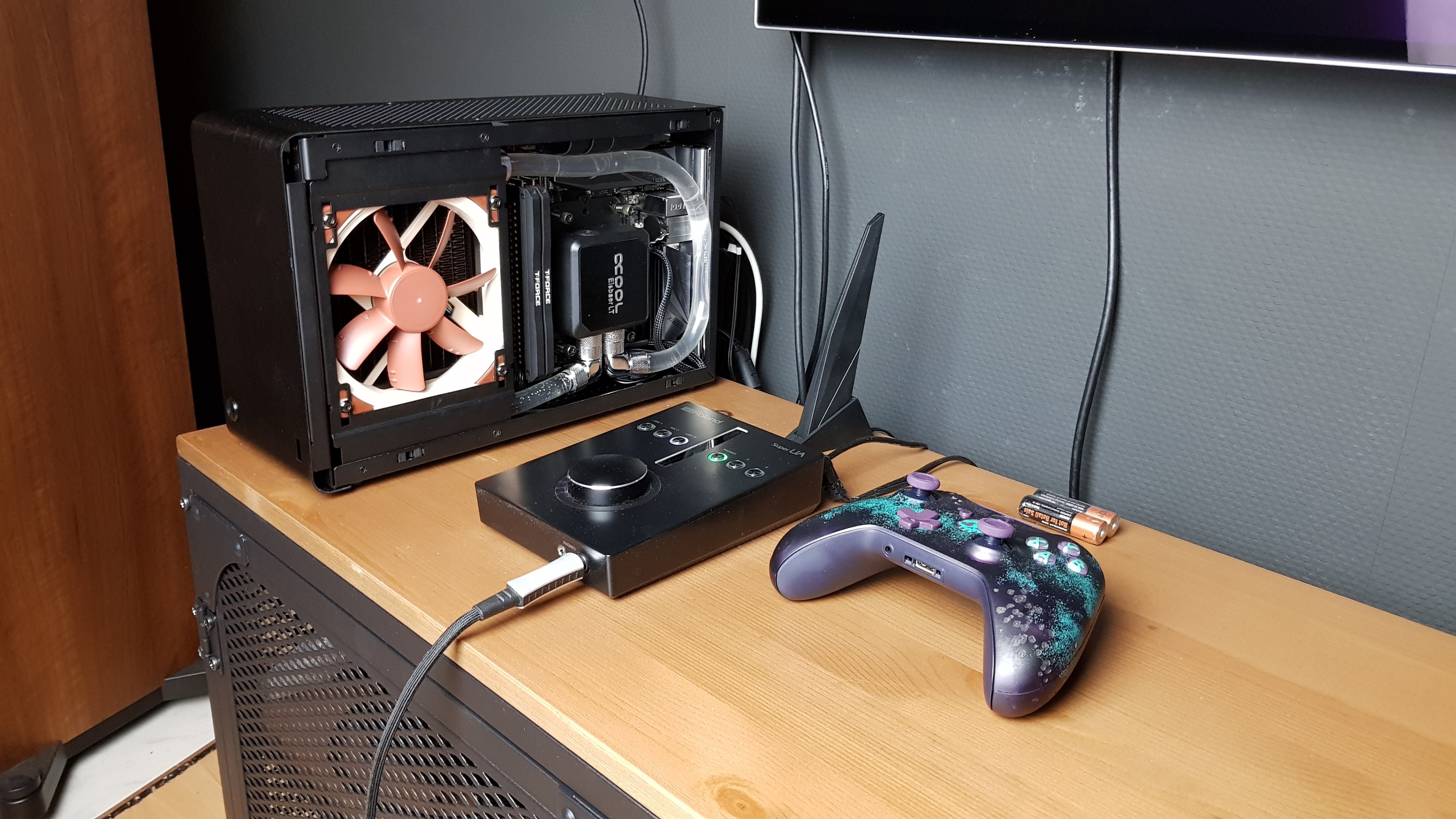

______
