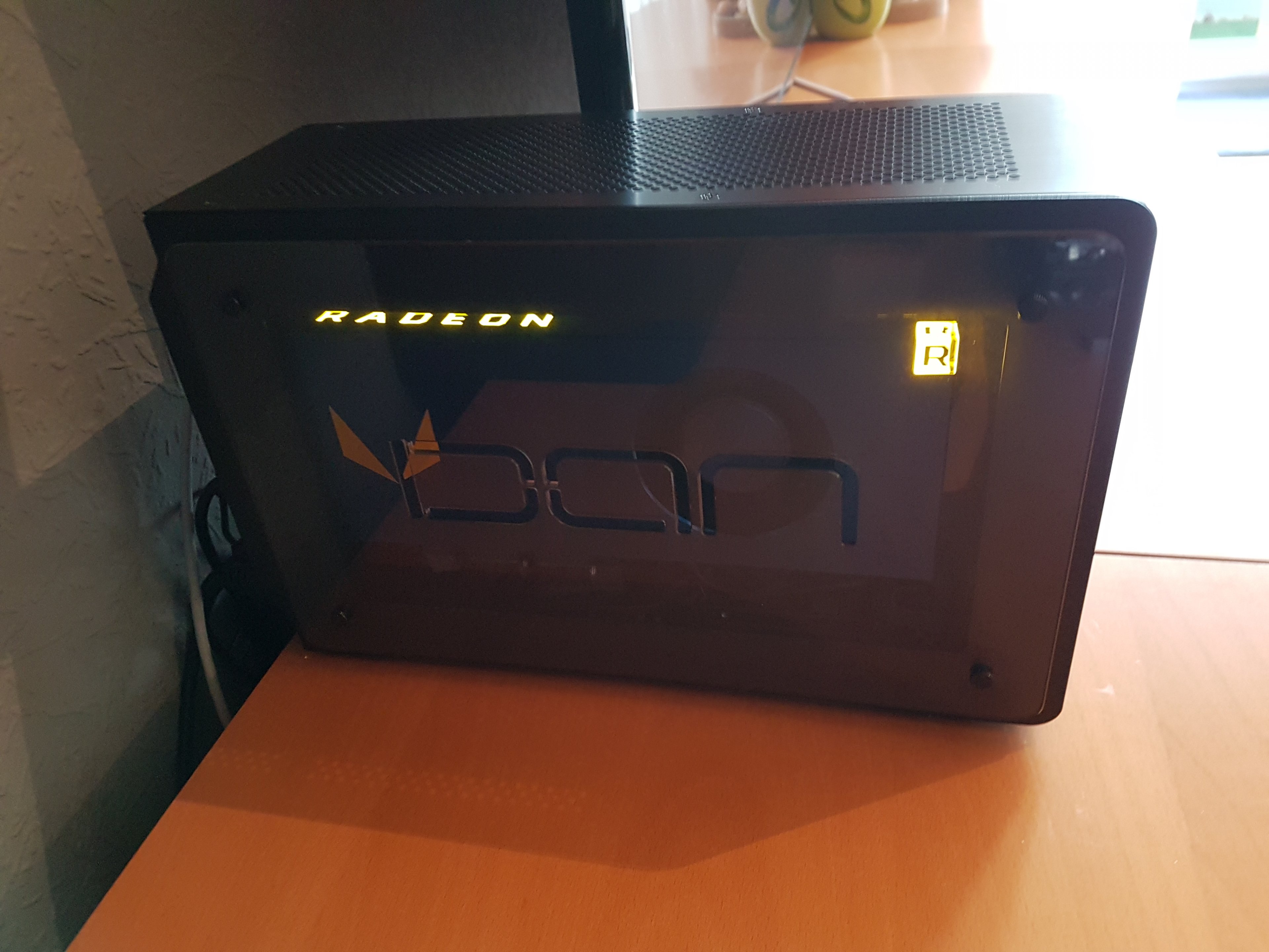

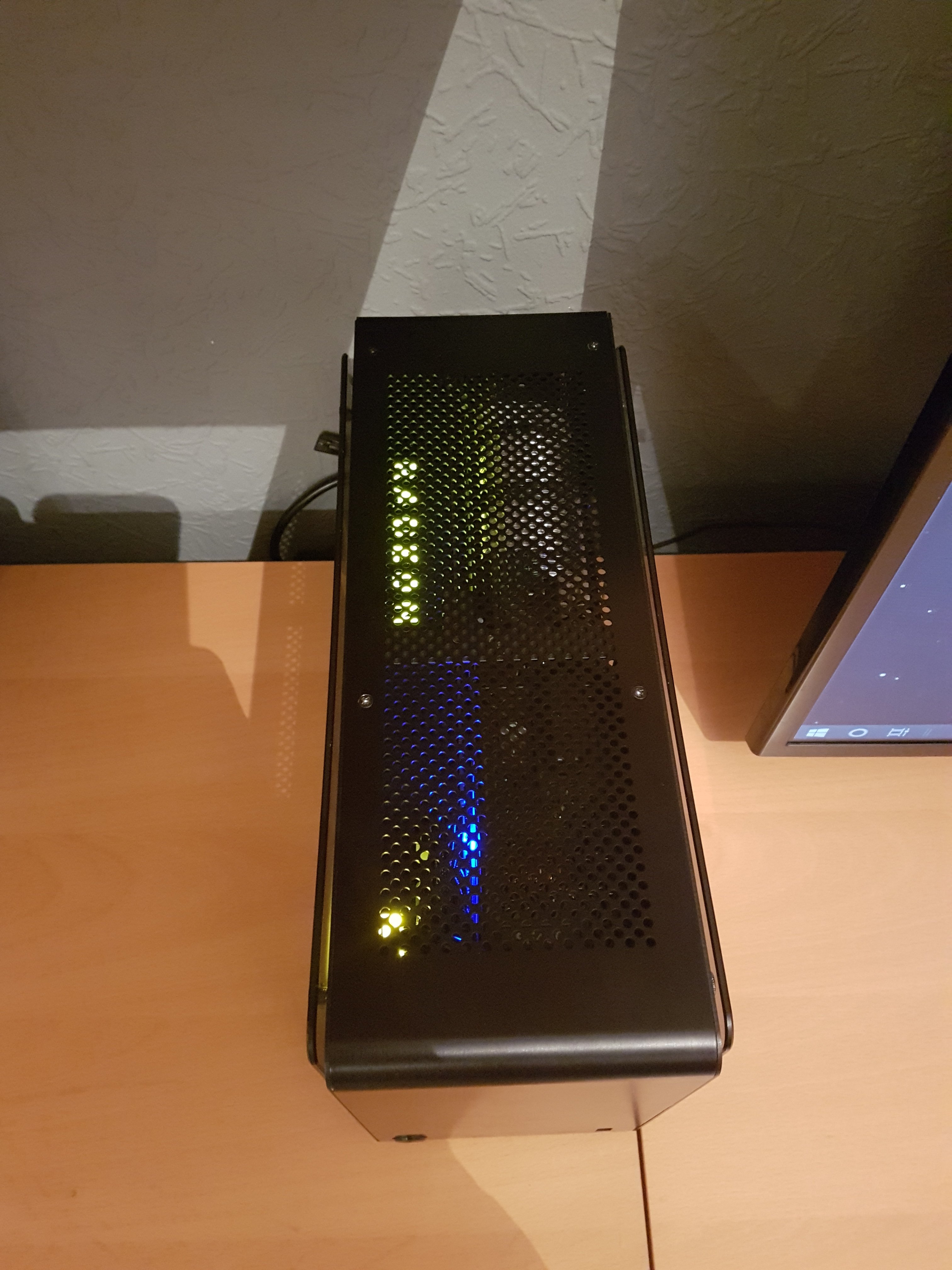

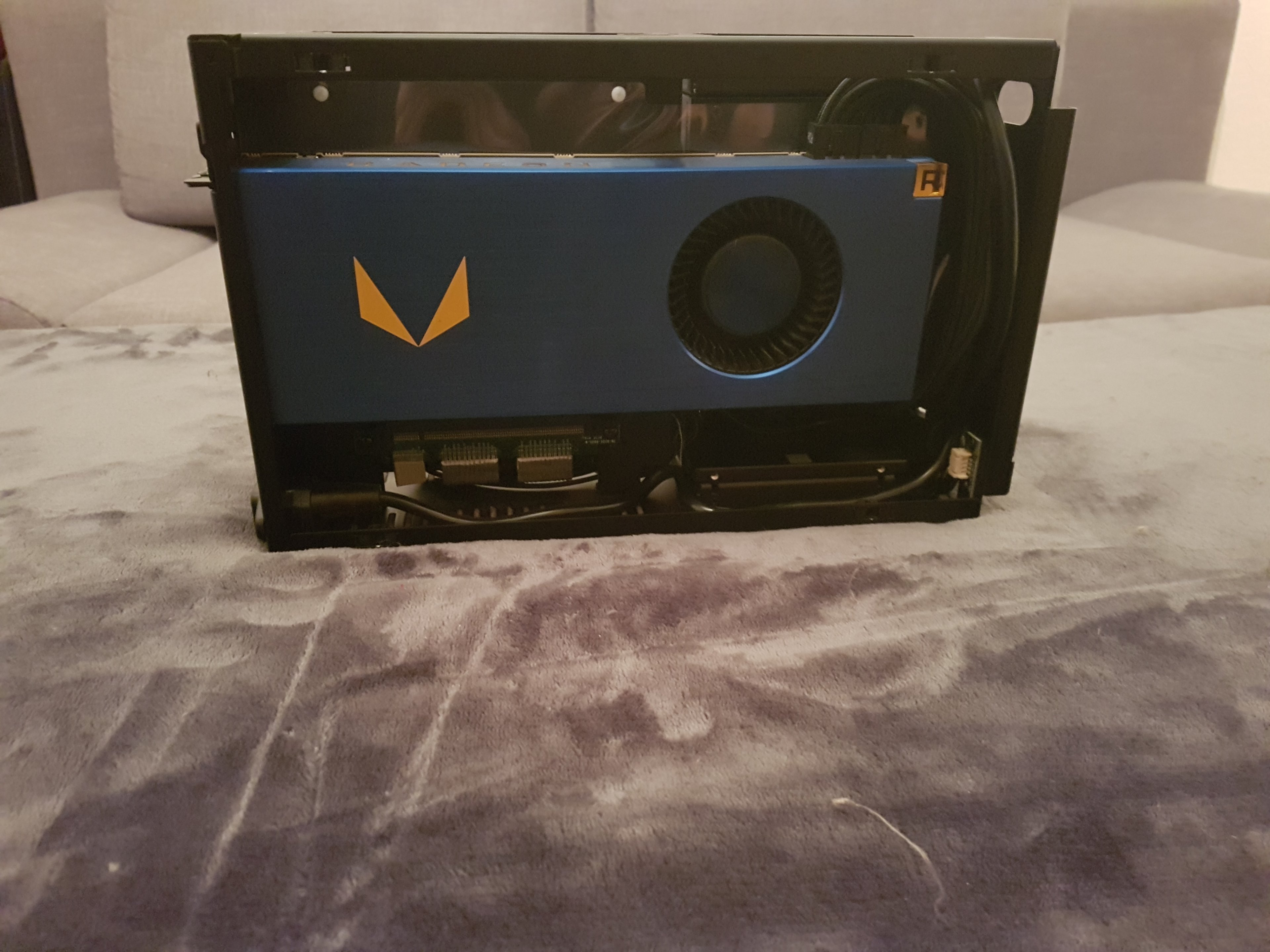

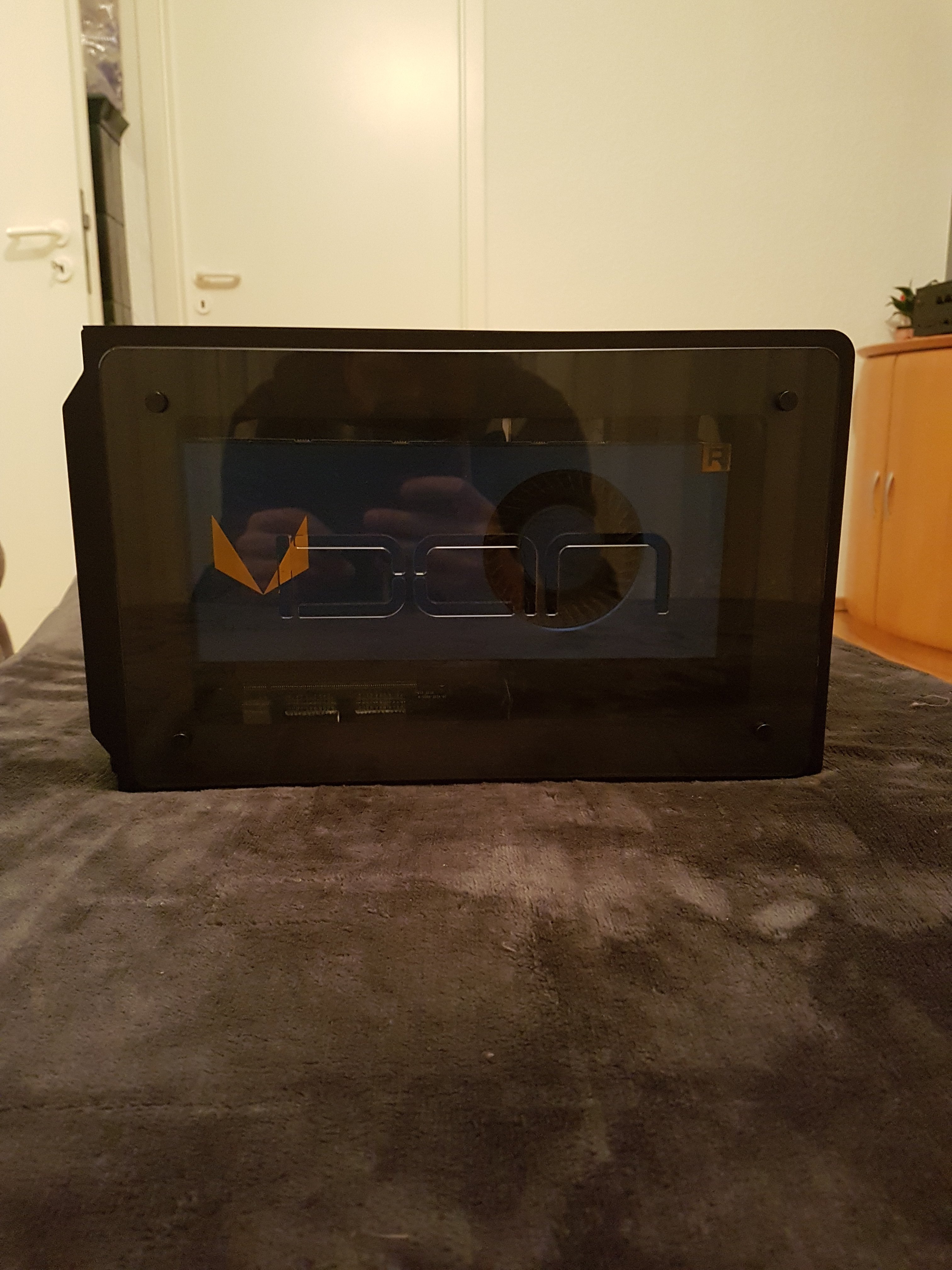

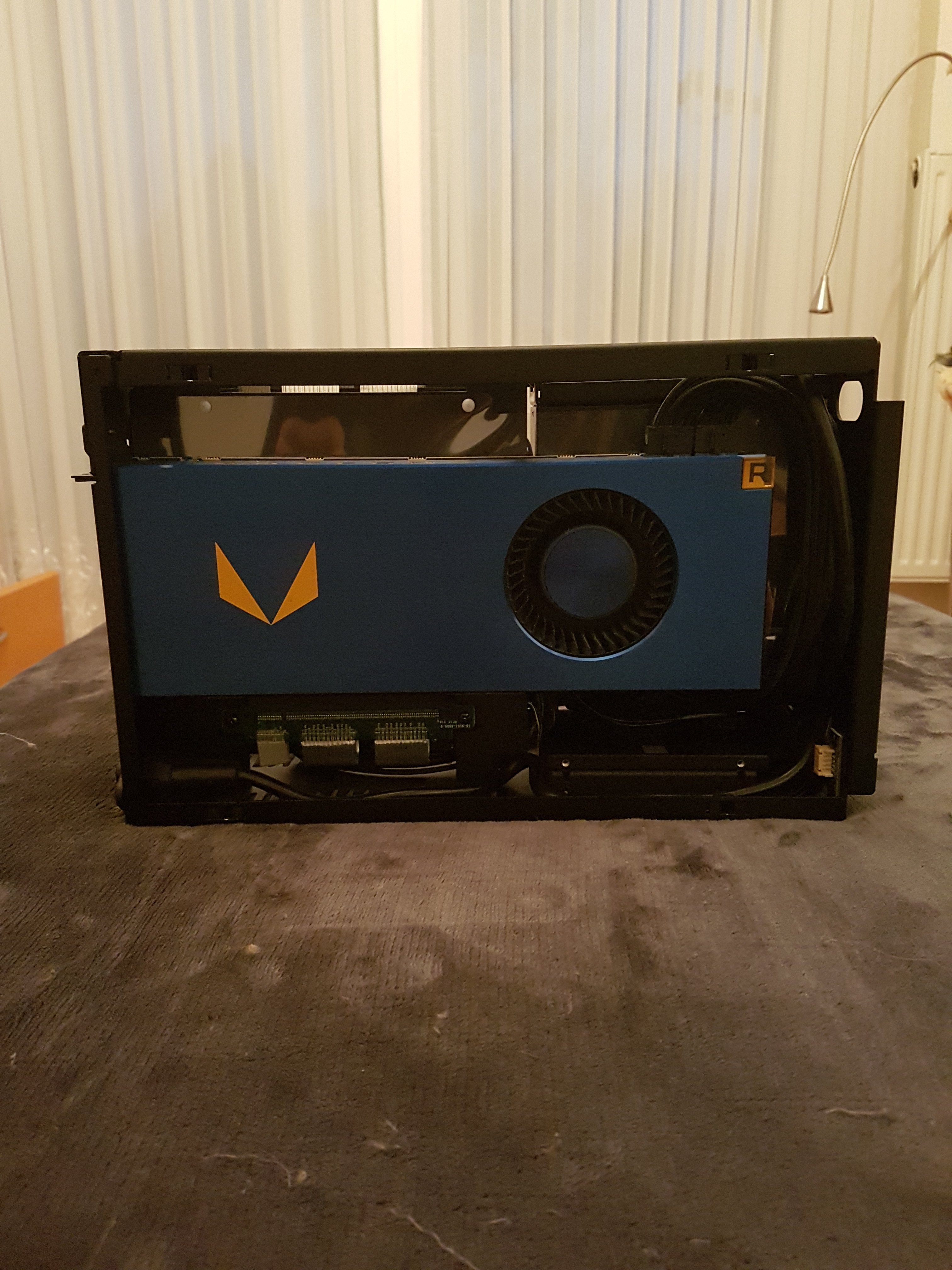

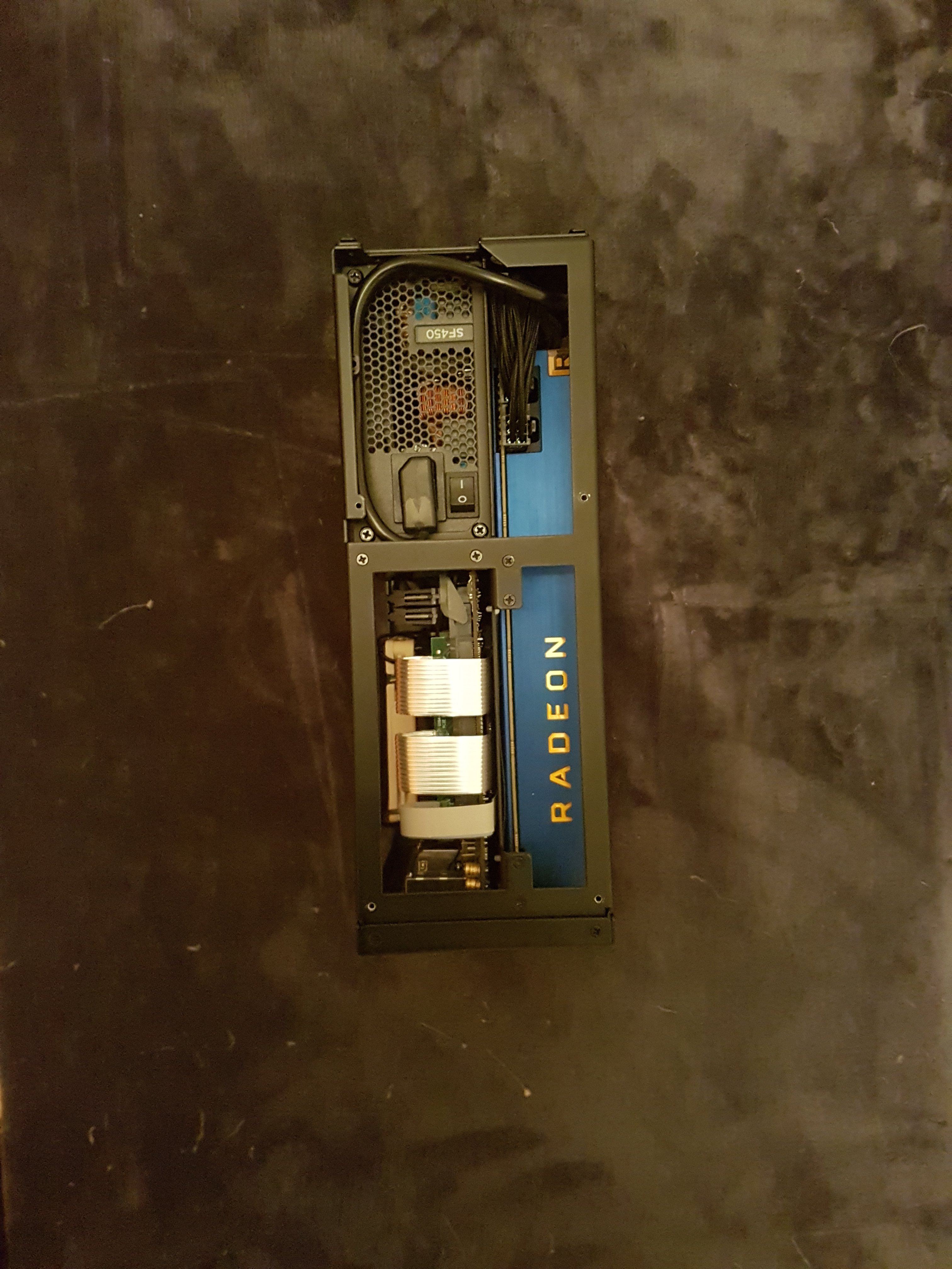

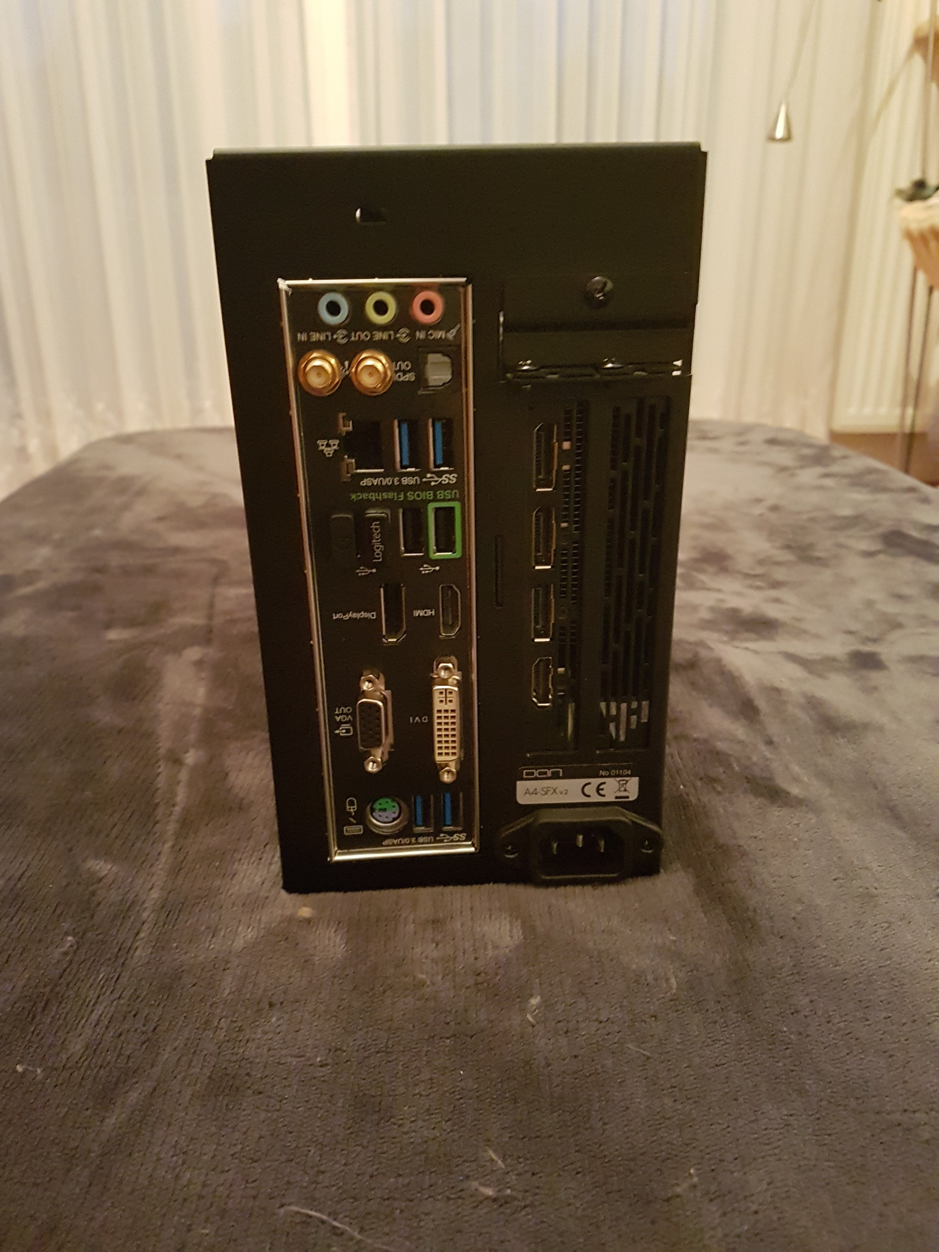

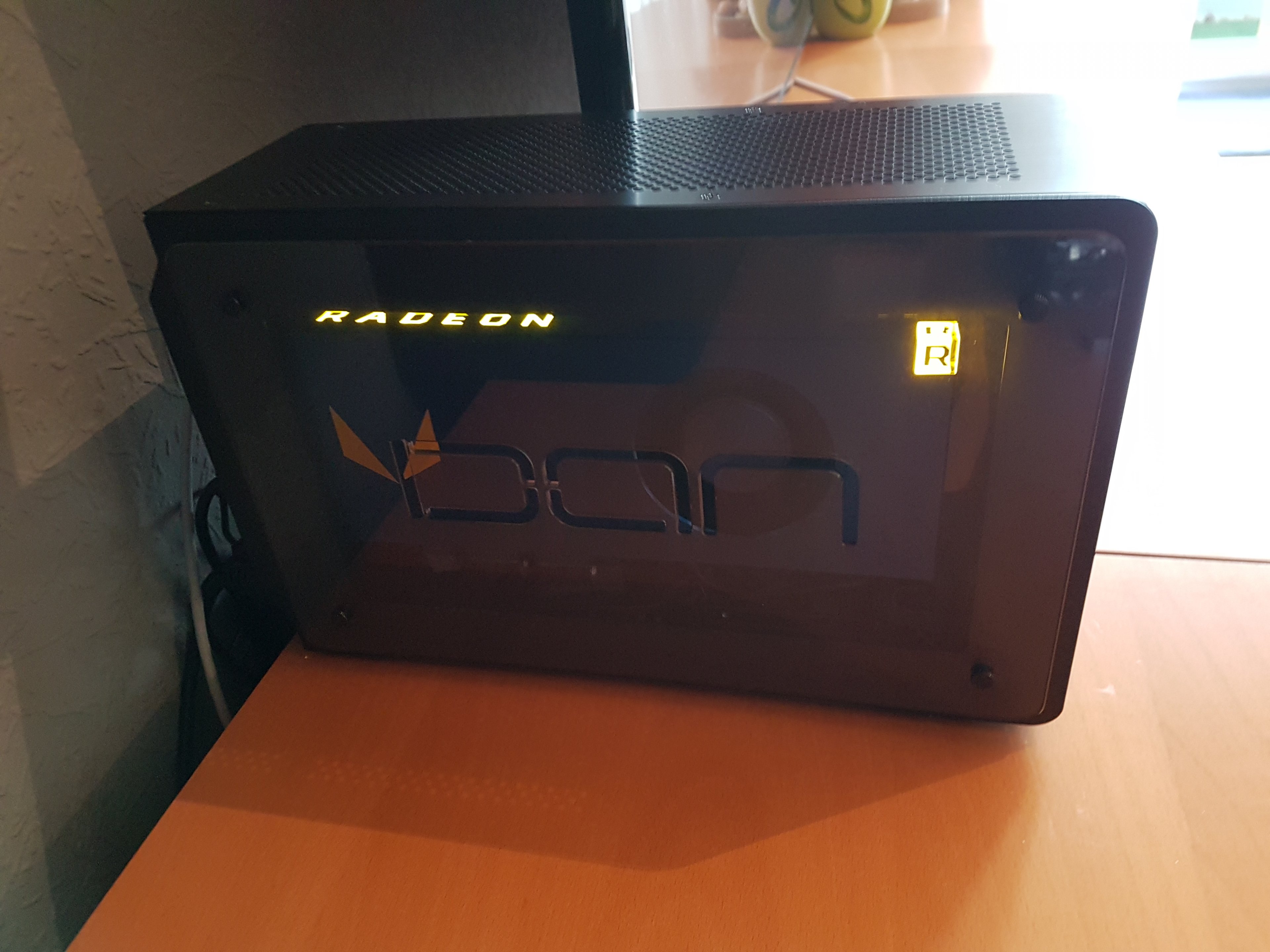

Impressionen der neuen GPU im DAN-A4 V2... Leider nur Handy Fotos und gegen das Licht.
Mach bei guten Wetter demnächst mal schönere...
Der Airflow ist wirklich wesentlich besser für das Corsair SFX 450 geworden.
Vorher bei der EVGA 1080 FTW2 GAMING ICX hat das Netzteil noch 5 Minuten Lärm gemacht.
Nun ist instant Ruhe!
Daher ist ein Radiallüfter wesentlich besser für das DAN-A4 und schwer zu empfehlen, falls bei euch das Netzteil auch zu laut war.
Ich bin begeistert 🤩!
Bei ersten UV Versuchen bin bei der Vega Frontier Edition bei 150 W Verbrauch.

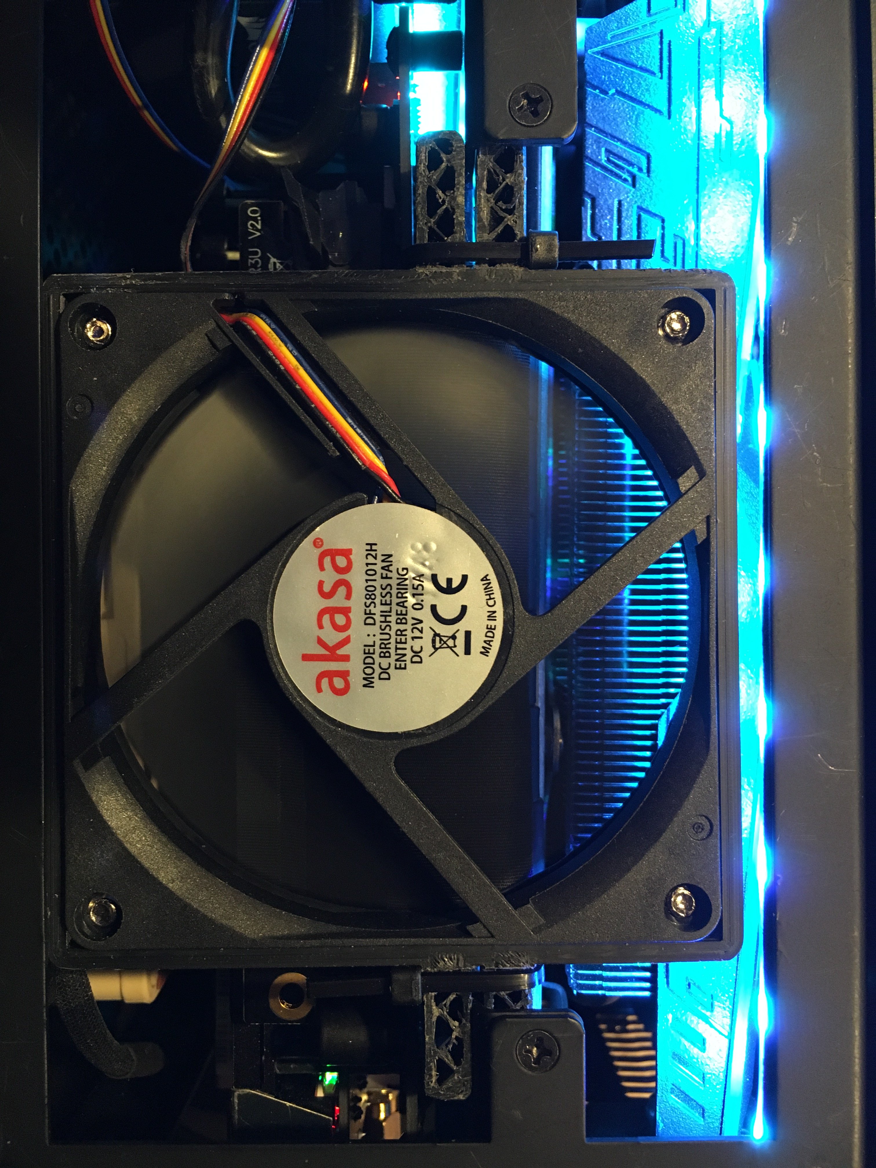

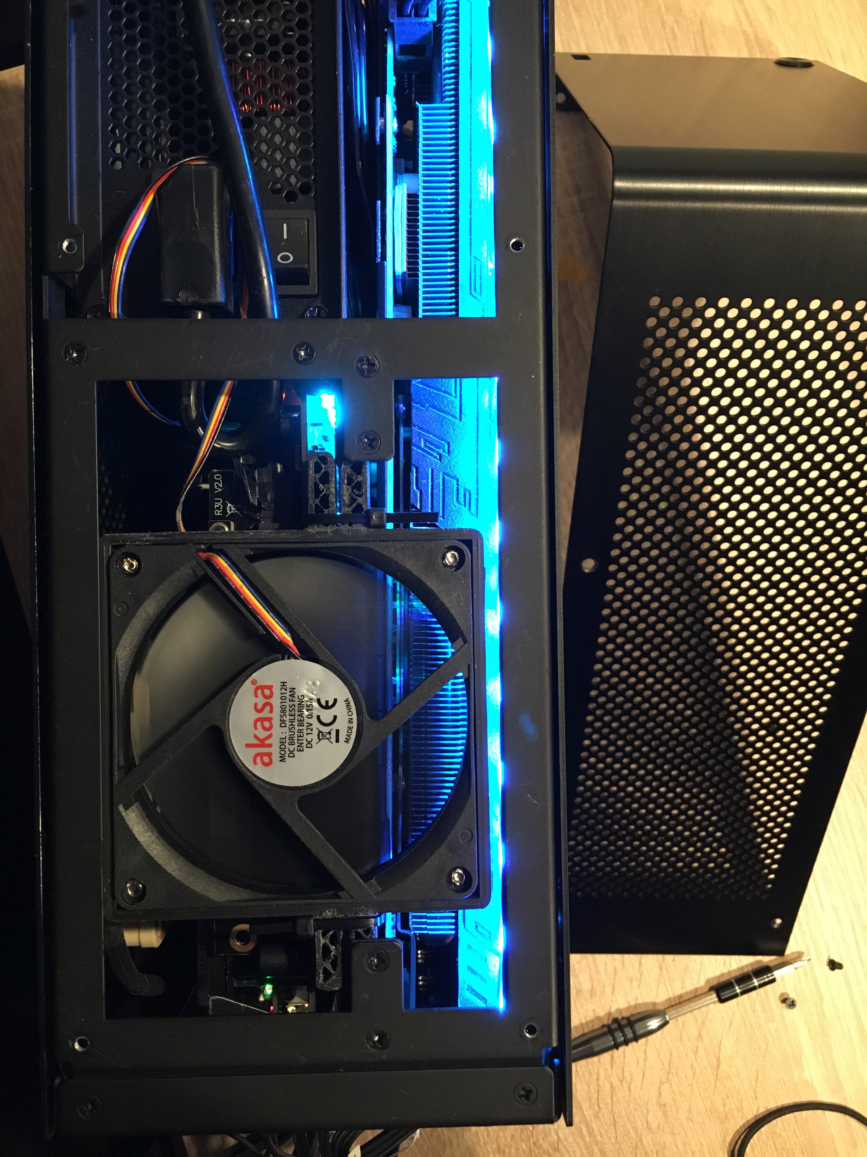

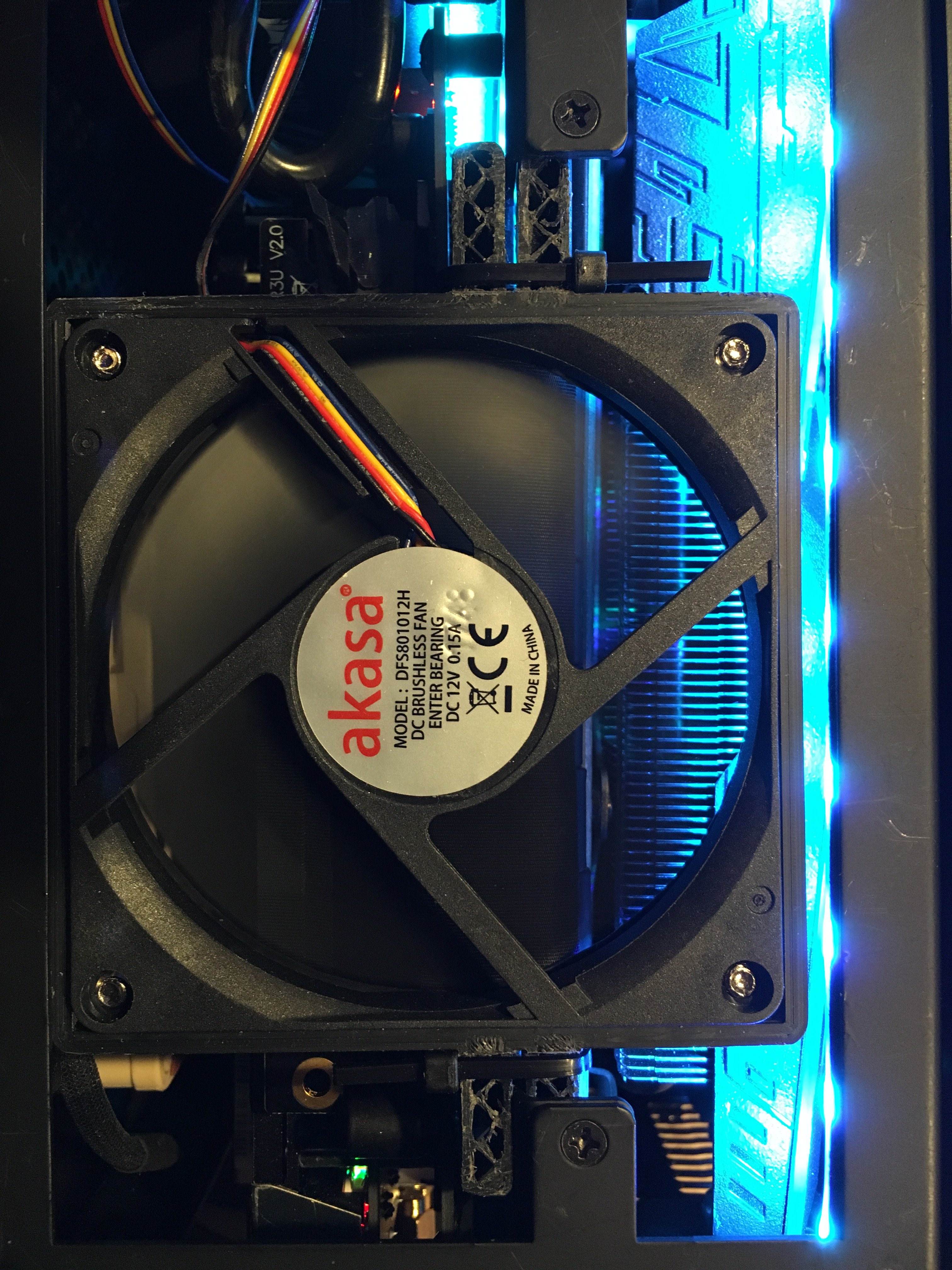

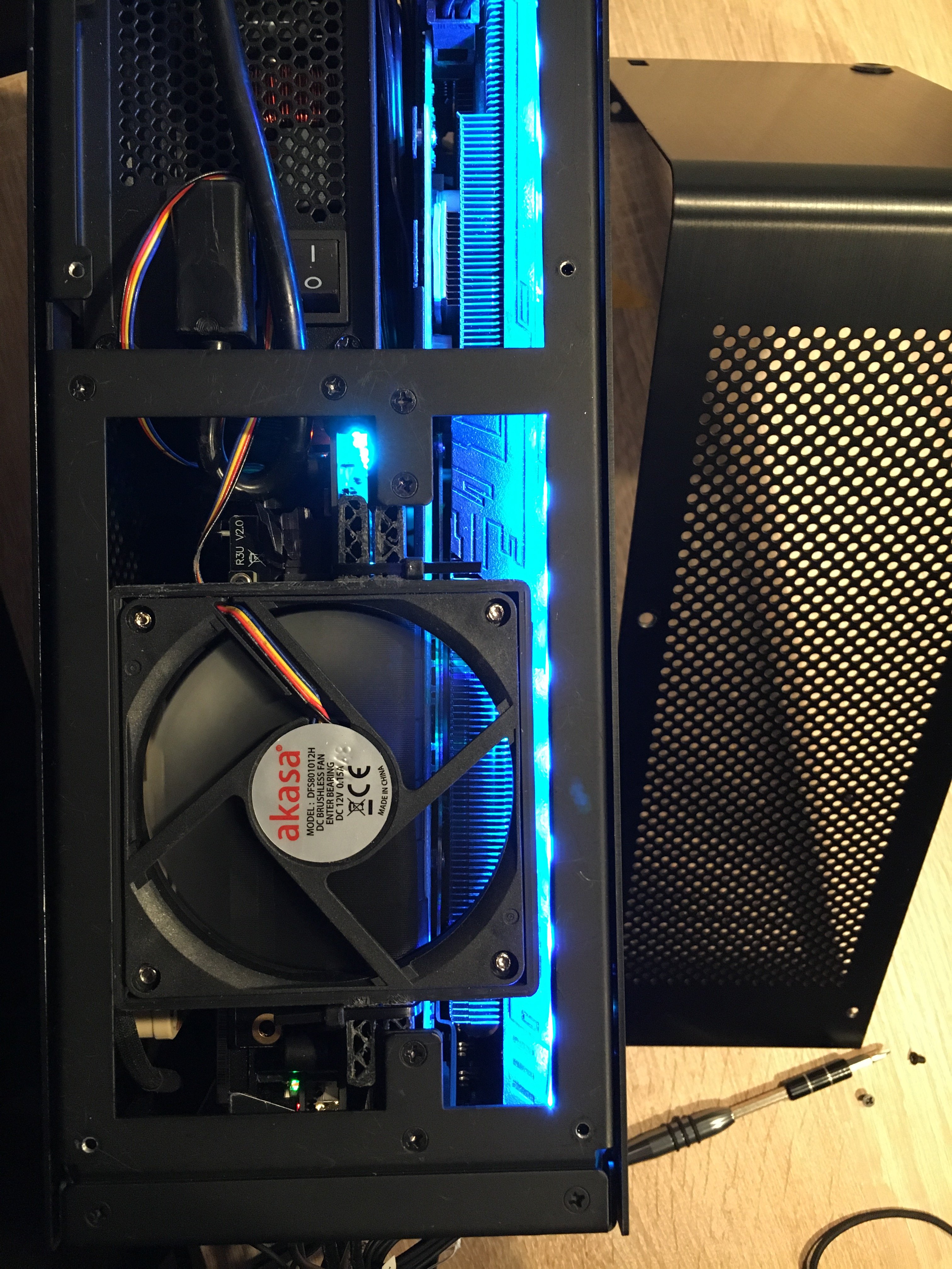

Ich habe hier auf Thingiverse noch einen interessanten Adapter gefunden, um den Akasa Slimfan (80mm x 10.8mm) unter den Deckel zu mounten. Scheint nur etwas Gefummel nötig, damit das PCIe-Riserkabel nicht am Lüfter schleift.

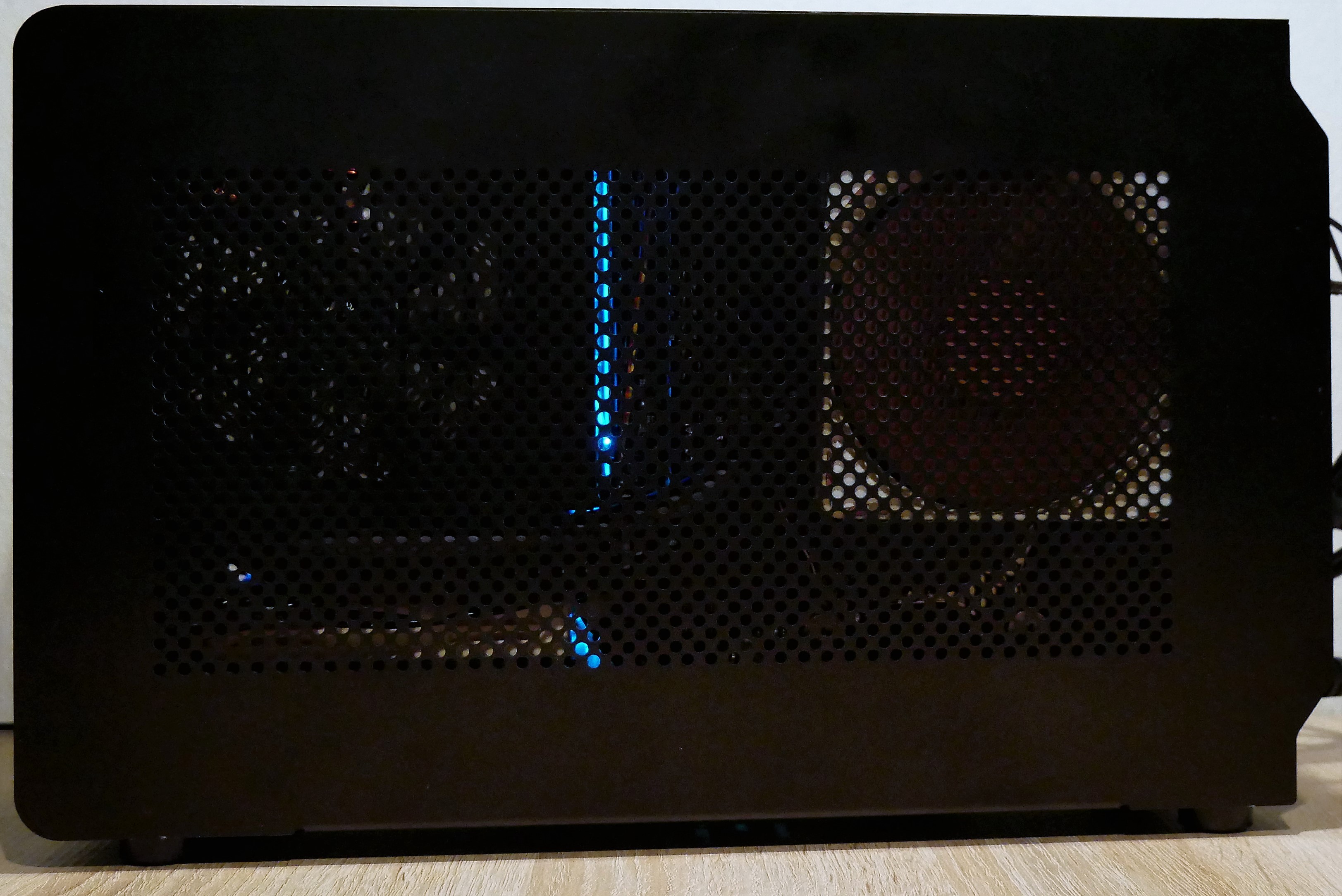

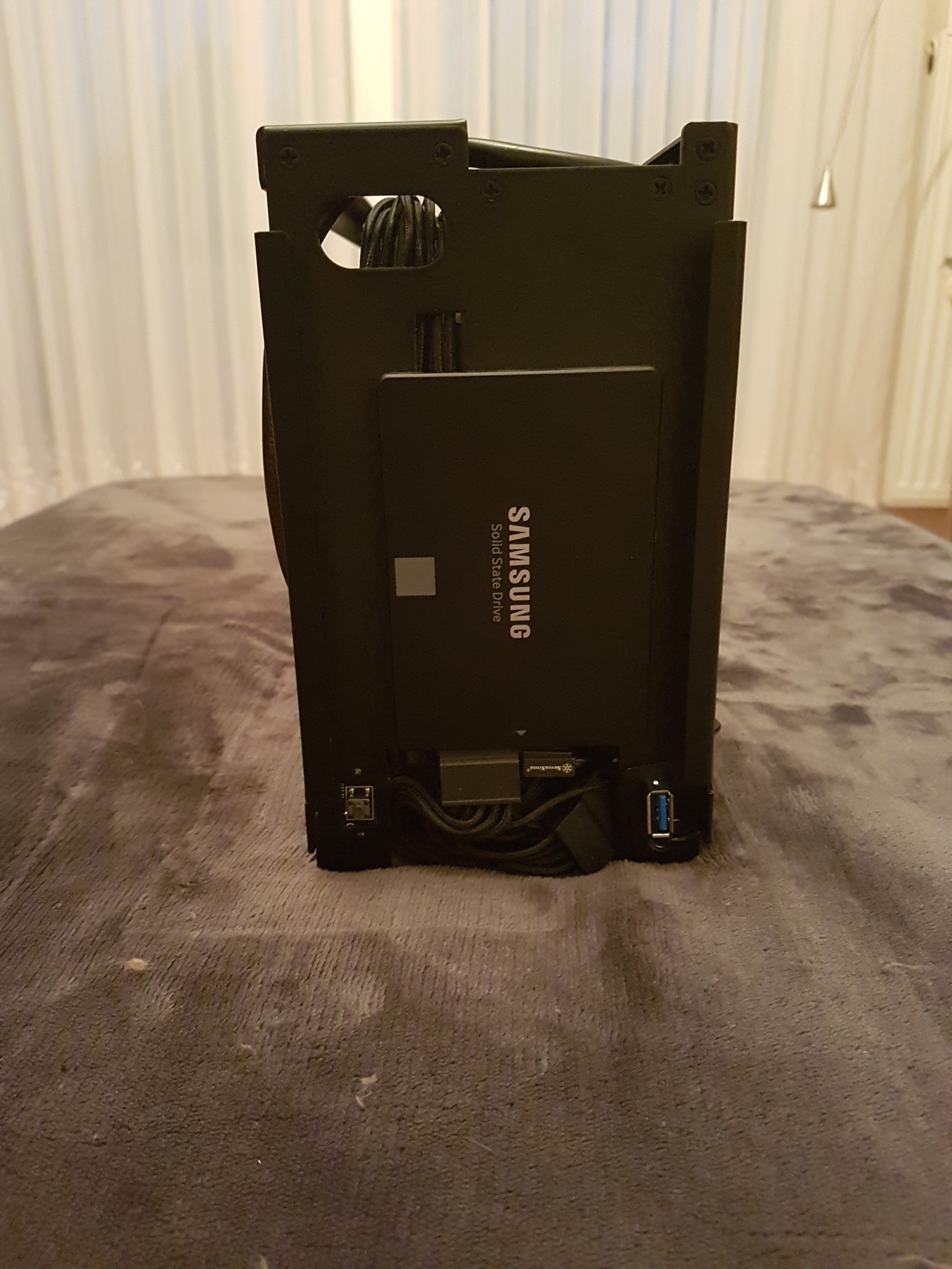

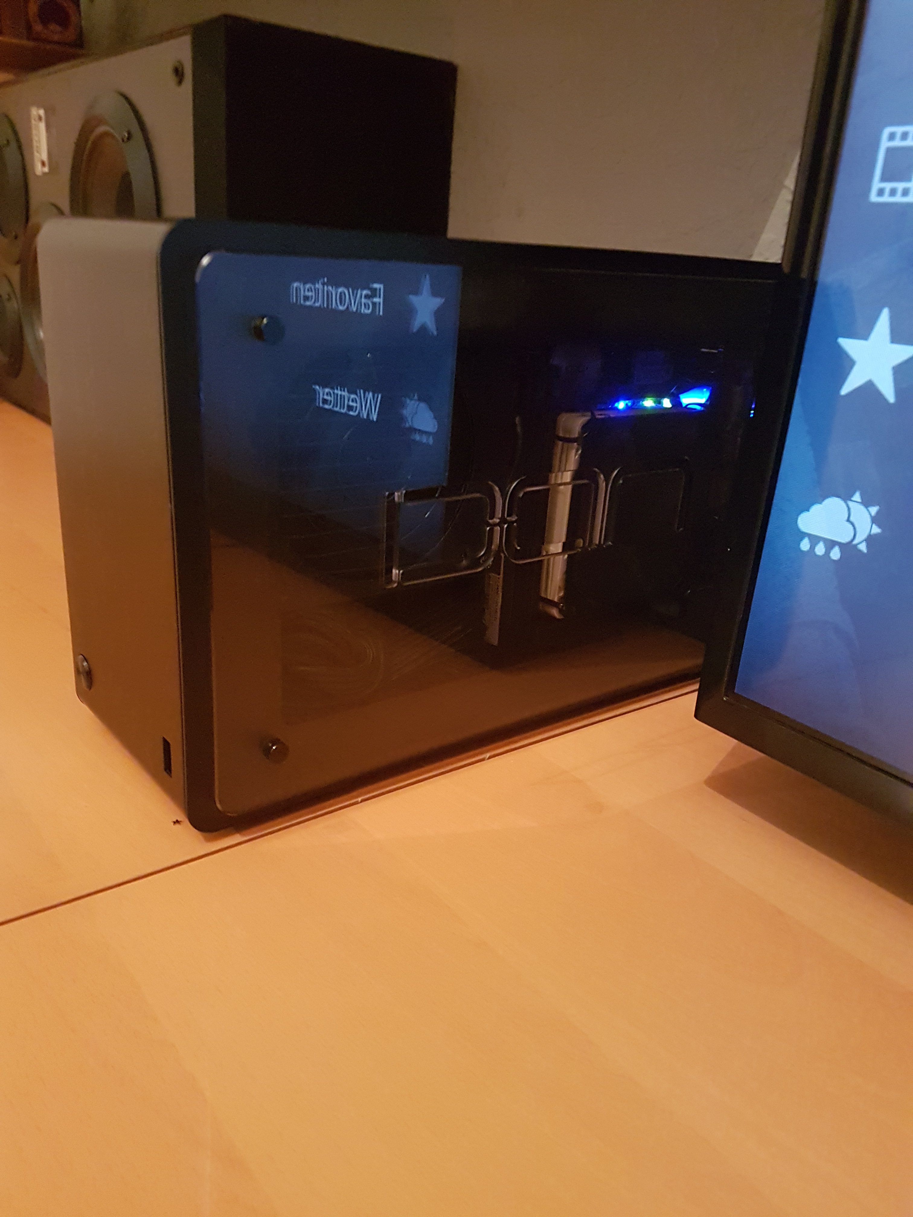

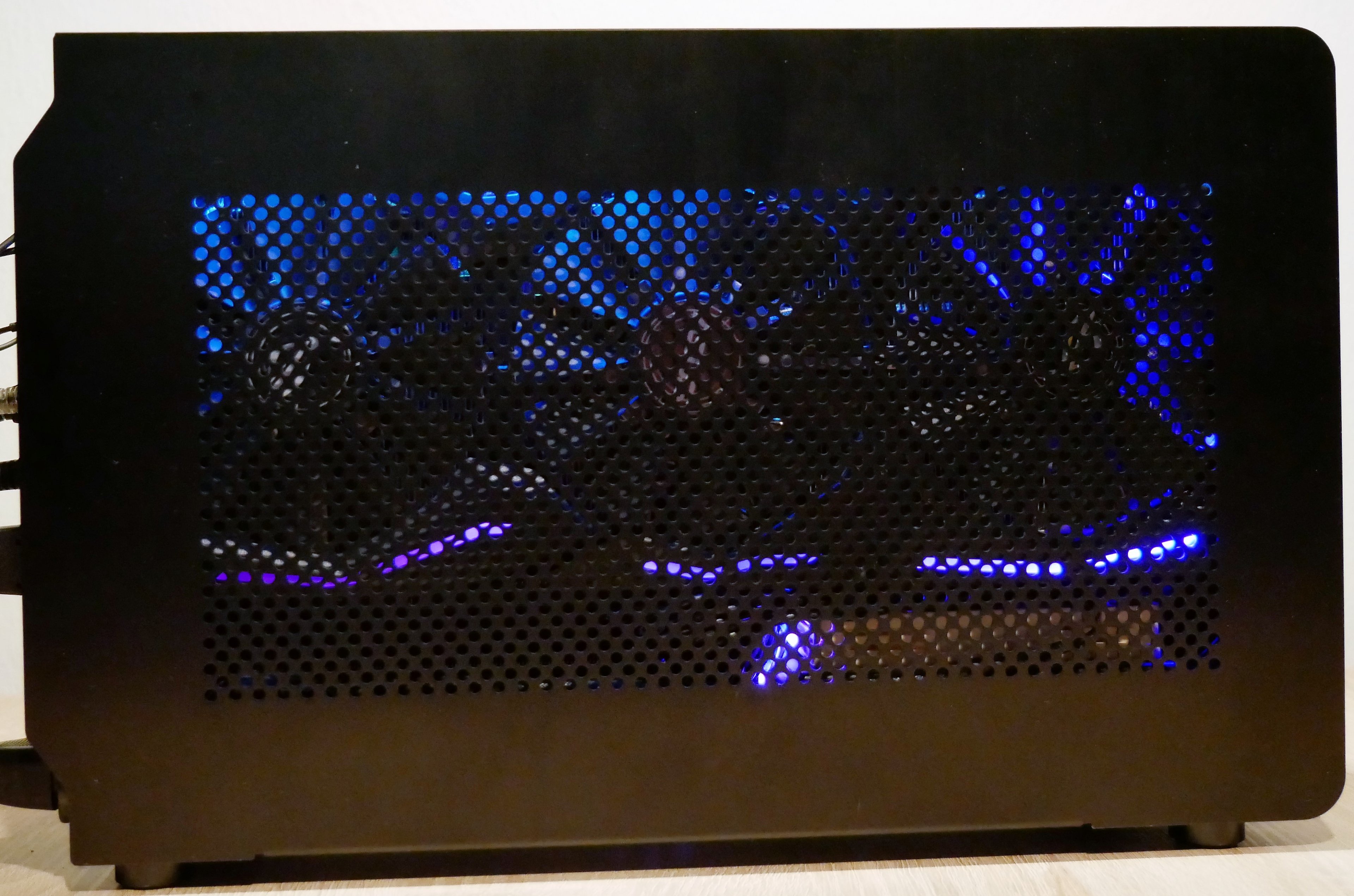

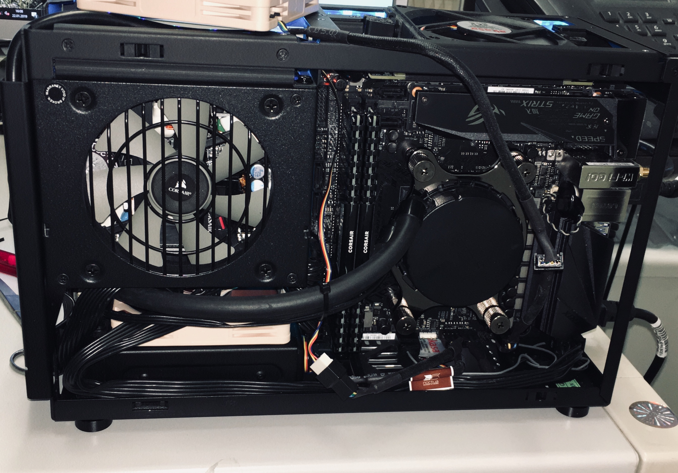

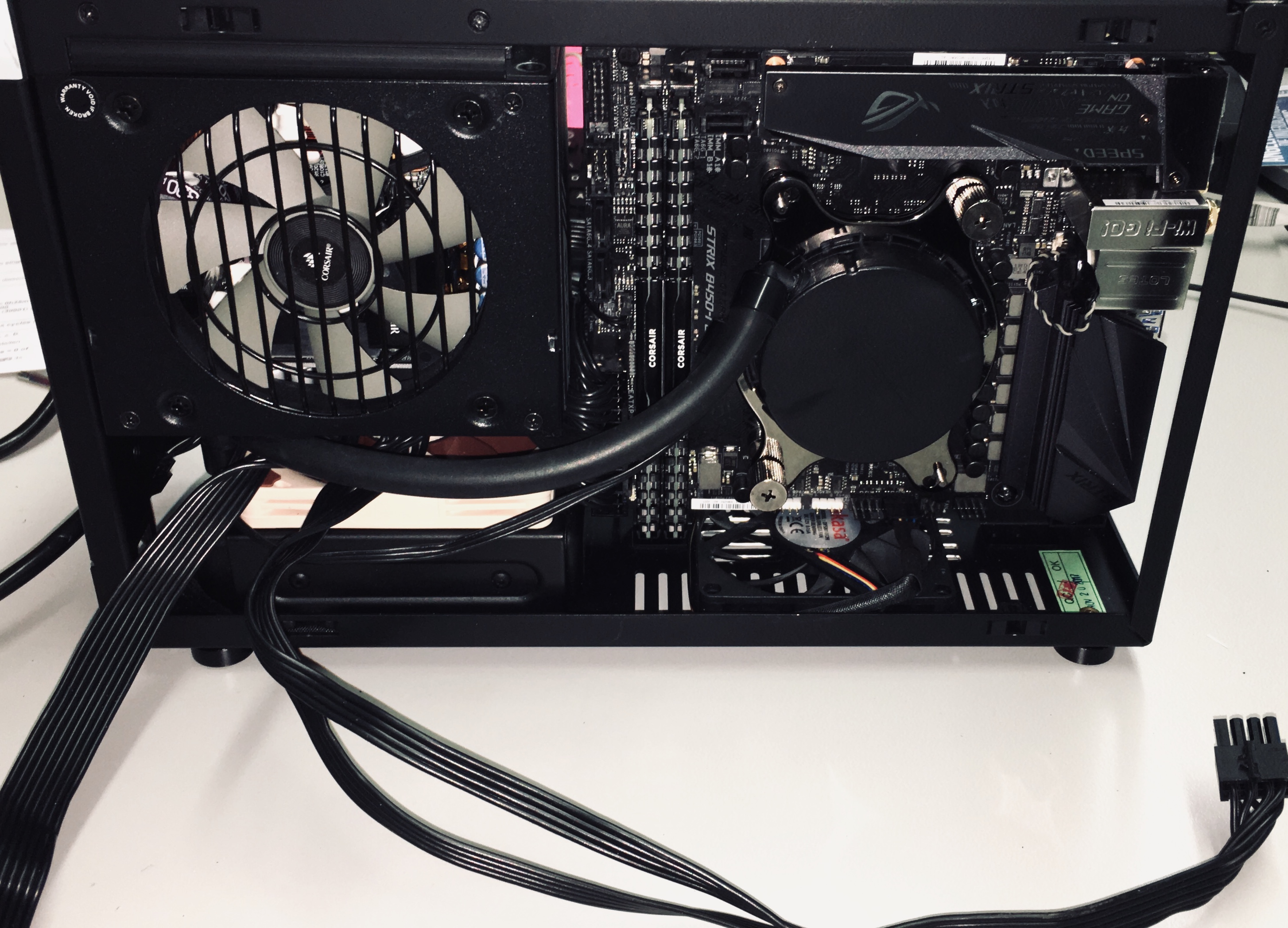

So. Nachdem ich alle Pin Belegungen durch gegangen bin, um den Noctua NF-A9x14 (Standard Version und der vom LH-NA) als Netzteil Lüfter für das Corsair SFX 450 inkl. 4 Pin zu 2 Pin Adapter zu verwenden, habe ich eben den Standard Lüfter wieder verbaut.
Immerhin mit einen zusätzlichen Staubfilter.

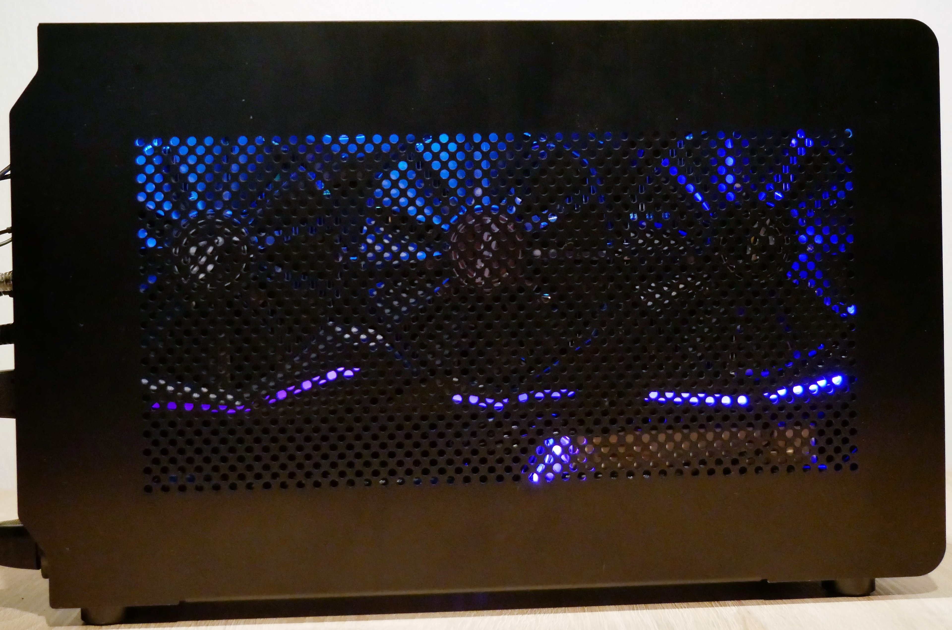

Jetzt bekommt noch der LP53 inkl. Noctua NF-A9x14 einen Staubfilter verpasst.
Mal ein paar Temperaturen & Verbrauch bei Metro 2033 Redux (höchst mögliche Einstellungen inkl. 4 K und höchste SSA Einstellungen):
Intel Core i7-4770S: 45 Watt @ 45 C idle und 65 C Last
AMD Vega Frontier Edition: 130 Watt (- 40 PowerTarget / 1300 MHz GPU / 1000 MHz HBM2 und 2000 rpm) @ 69 C GPU / 80 C Hotspot & HBM2
Samsung 860 Evo 1TB M2: 45 C
3x Samsung 850 Evo 1TB SATA 6 GBs: 55 C
Jetzt wird noch das Sleeve Cable Kit von Corsair verbaut und das sollte es vorerst gewesen sein.
Musste das abgewinkelte USB Kabel mit dem Kabelbinder befestigten, da wie andere berichten, dieses sonst zu weit rausgeht an der Front. Mehr als schade.
Die dazugehörige Blende ließ sich nicht befestigen, daher hatte ich es ohne probiert und direkt das Gewinde für die Schraube durch gedreht.
Bilder mache ich am WE dann nomma.

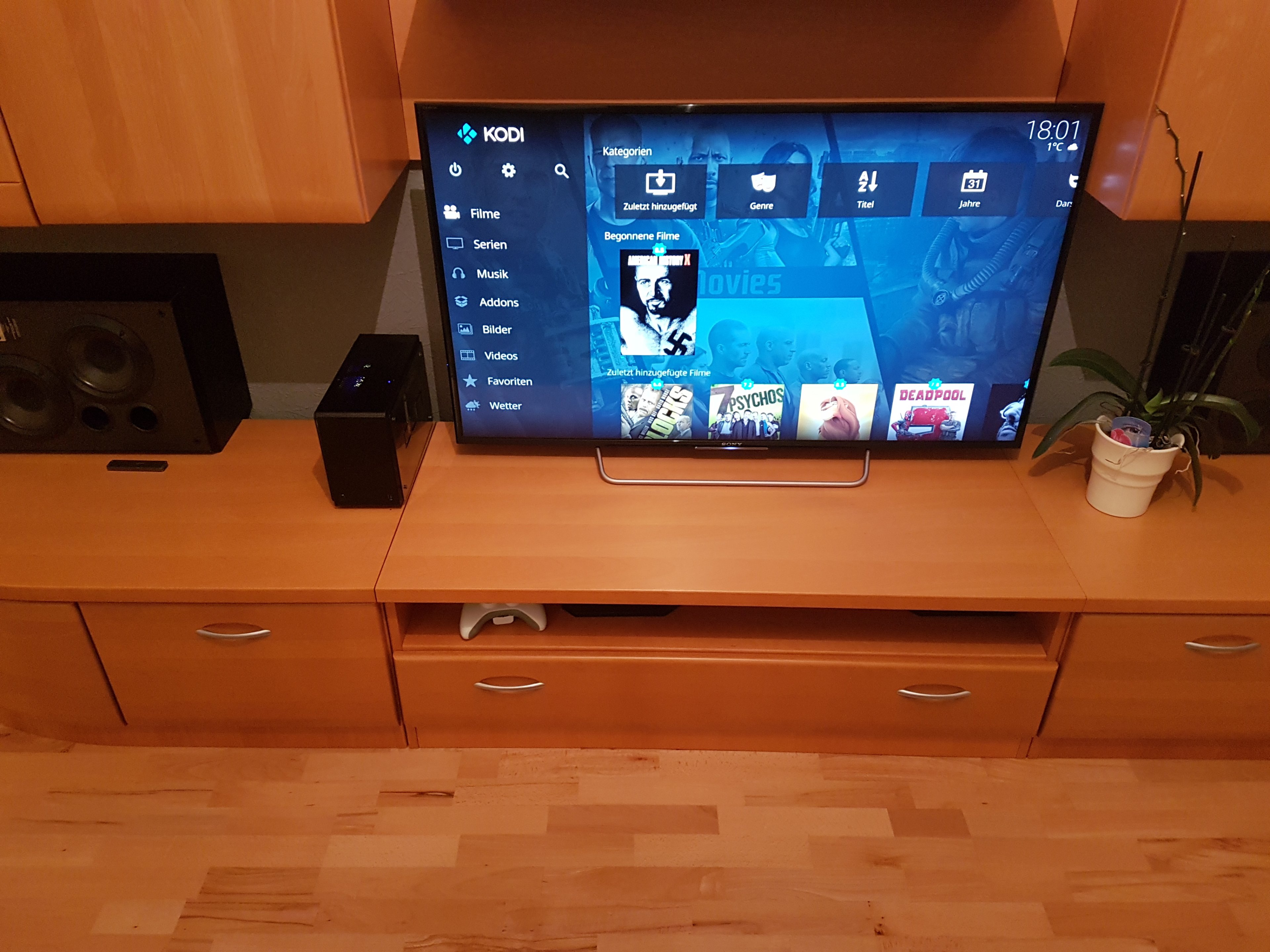

Update mit Schnappschüssen, leider wieder zu dunkel geworden, grummel...
(Schnappschüsse hinzugefügt.)

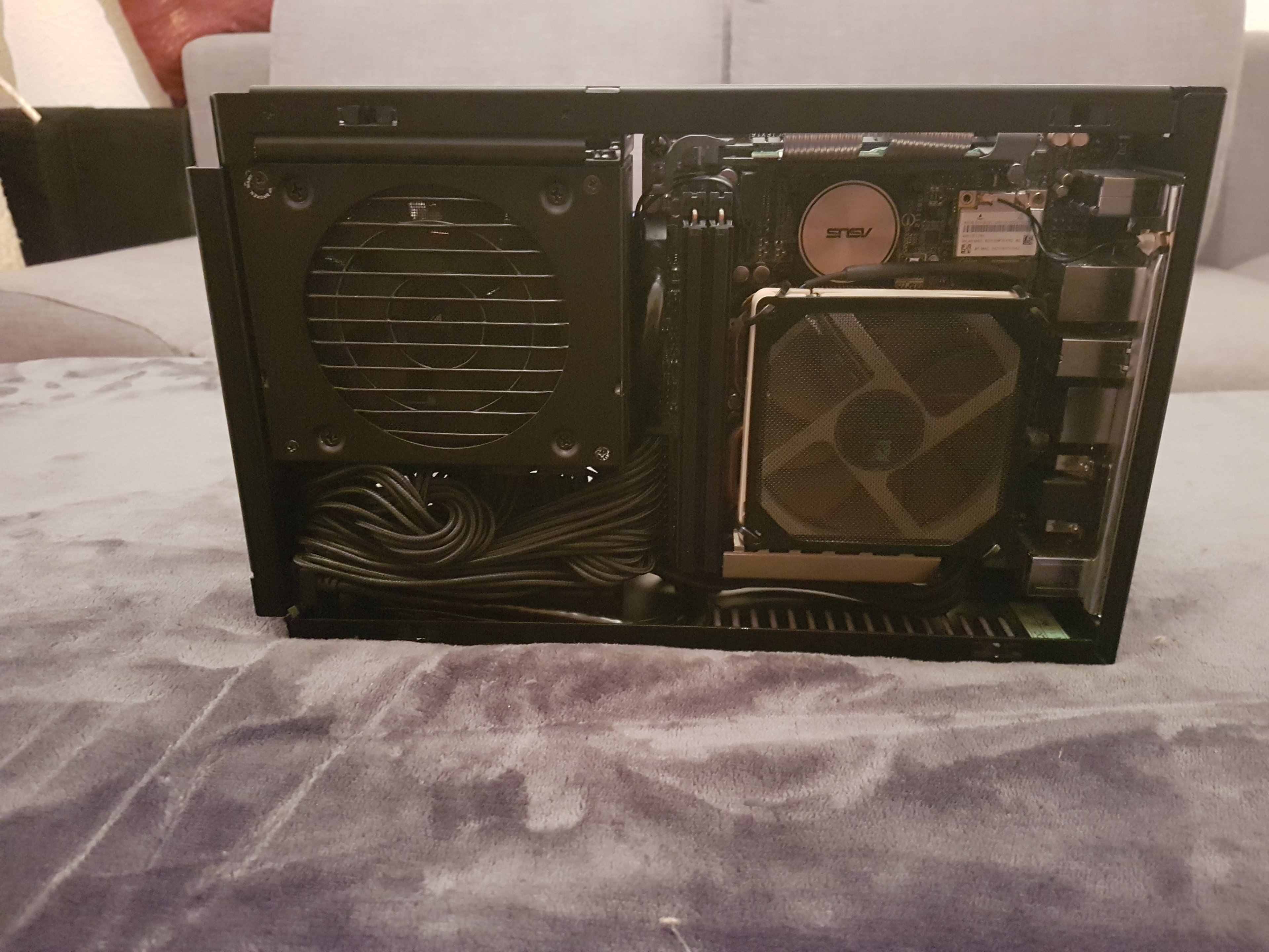

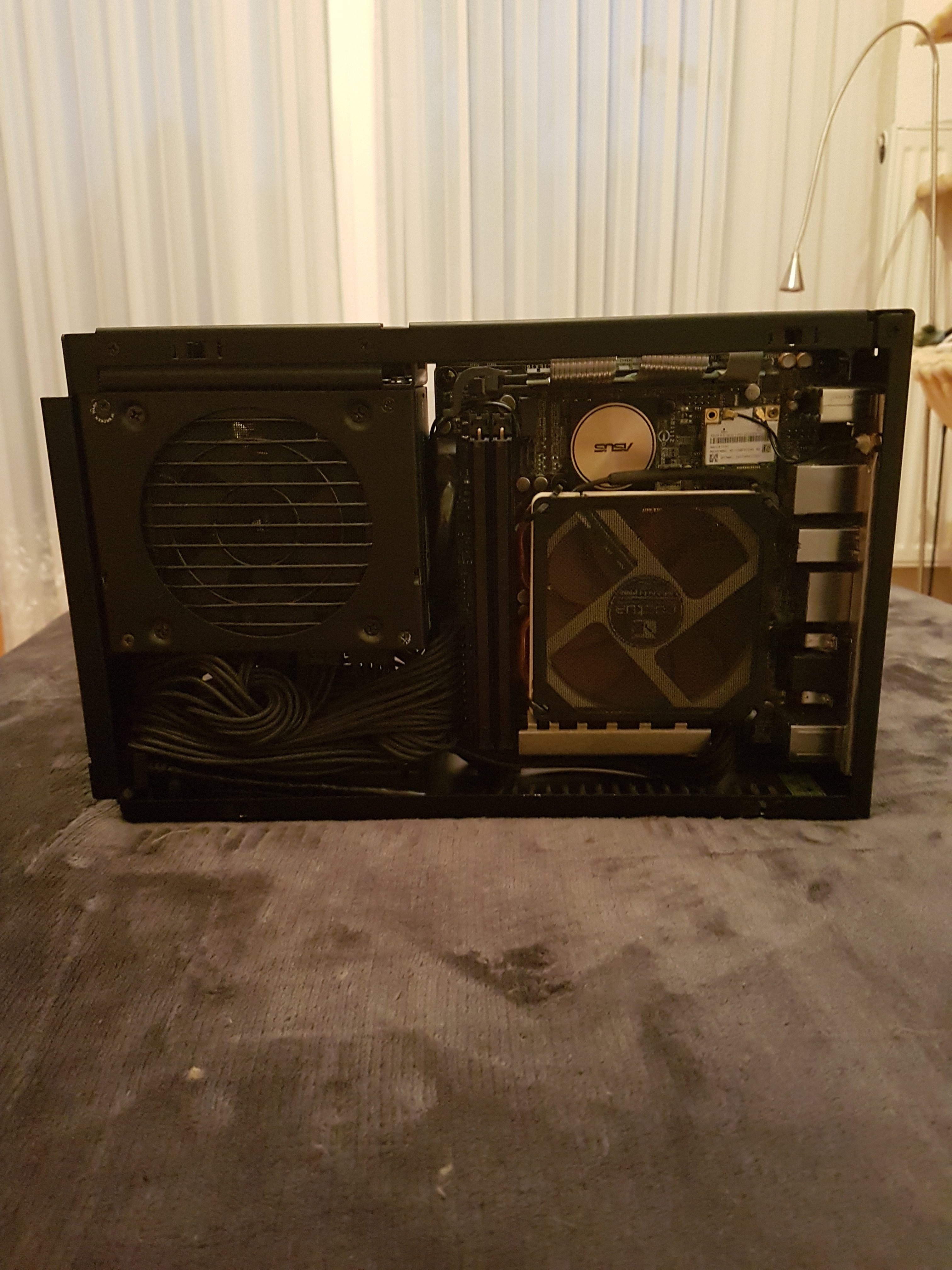

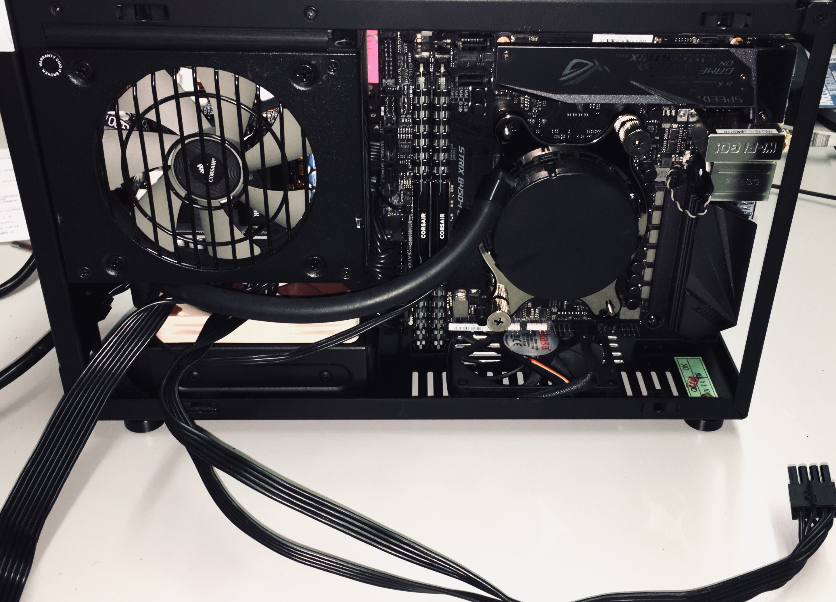

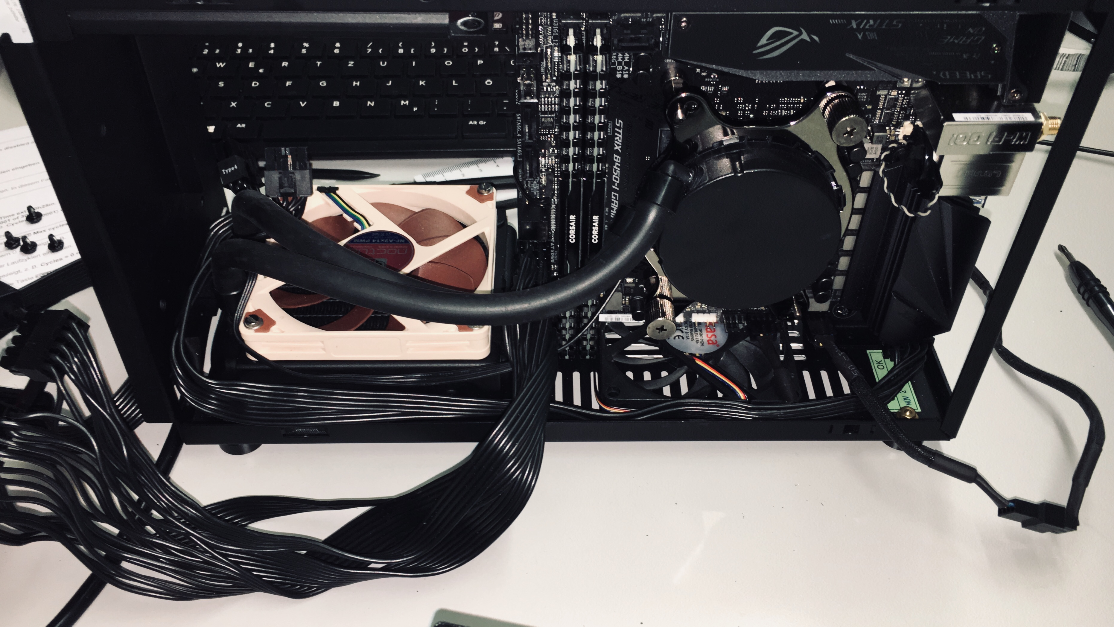

Echt toll geworden! Muss zugeben so ein Windowkit wäre schon auch noch was feines. Möchte aber meine originalen Seitenteile nicht zerschneiden.
Ich fande die Idee ziemlich gut und da ich eh schon das "neue" Kabel nachgerüstet habe in meiner V2, dachte ich probieren geht über studieren. Ich gebe zu ein bisschen Gefummel ist es sicherlich. (Man sollte Spass am tüfteln haben.) Aber ich bin ganz zufrieden.
Und weil ich mit dem Black Ridge irgendwie nicht warm geworden bin und ich beim bekannten Anzeigenmarkt eine gebrauchte Asetek 545LC gesehen habe, kam eins zum anderen.... Also dass der Einbau kompliziert wird dachte ich mir ja schon, aber dass ich das Netzteil 10mal raus und reinbauen musste, konnte ich mir nicht vorstellen und als die Grafikkarte dazu kam, waren es noch 3 mal... Als nächstes brauche ich unbedingt neue, kürzere Kabel.
Meine Gedanken beim schiessen der Bilder:
"Joar wird eng, aber geht schon"
"Warum ist dieses Netzteil eigentlich so groß..."
"Na endlich!"
Und noch 2 Bilder vom geschlossenen Zustand:
Achso neue Füße habe ich bei der Gelegenheit auch noch installiert (die irgendwo hier erwähnten Dynavox). So gibt es mehr Bodenfreiheit und der Noctua der Wakü und der Askasa Slim im Boden können so besser ansaugen. (so die Theorie)

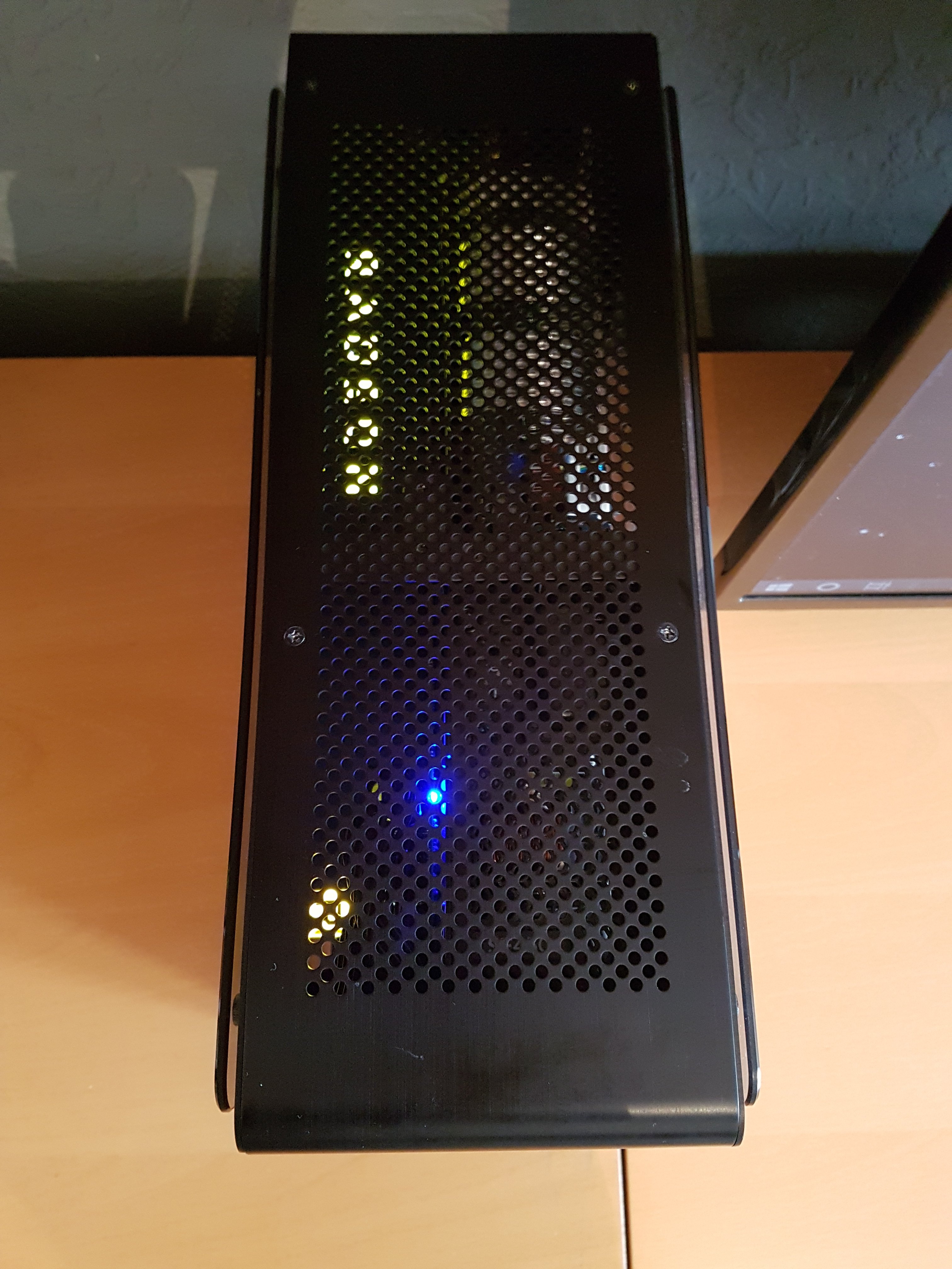

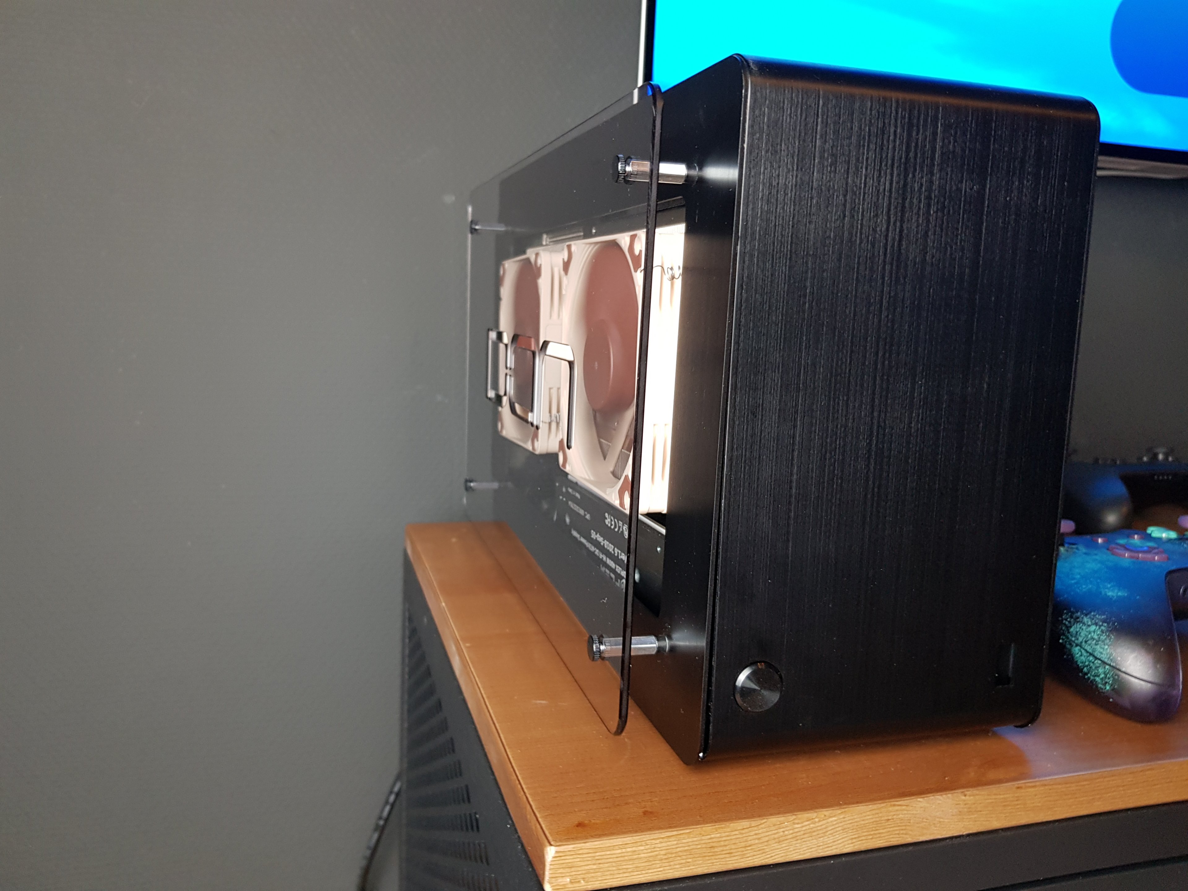

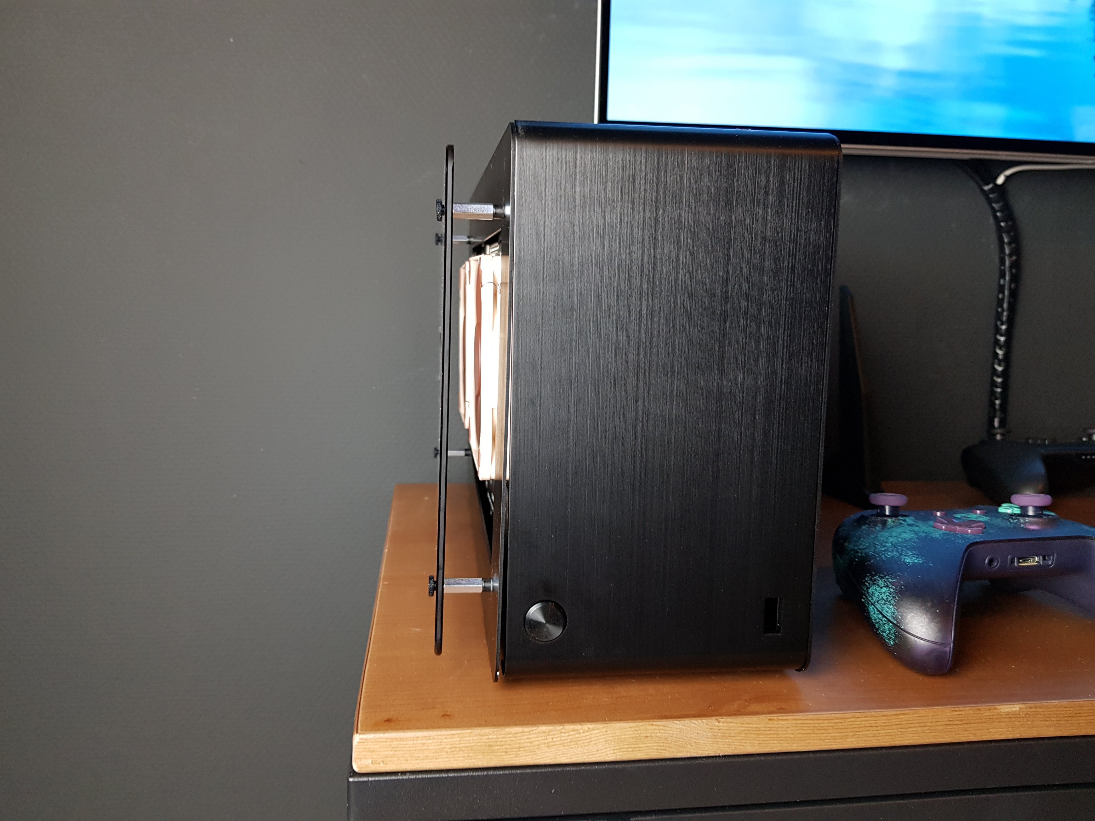

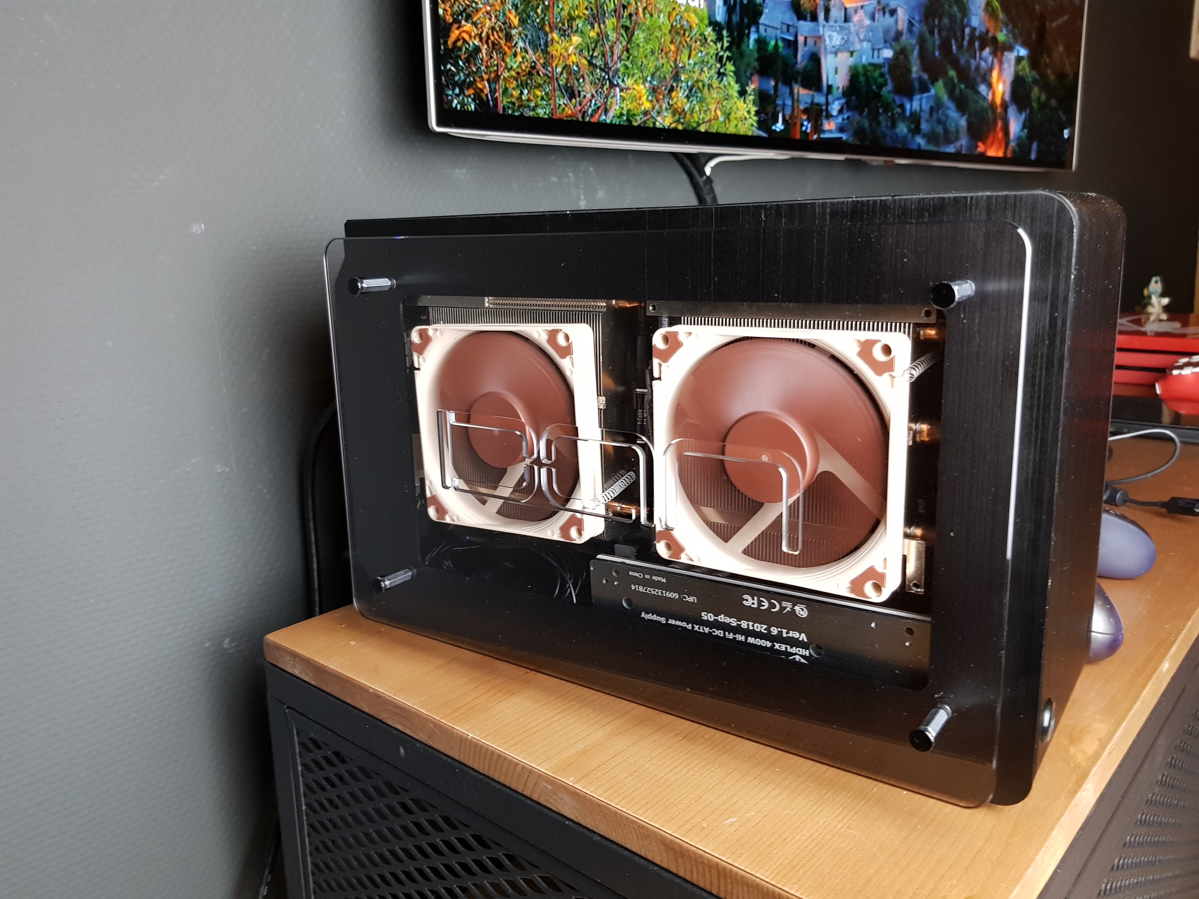

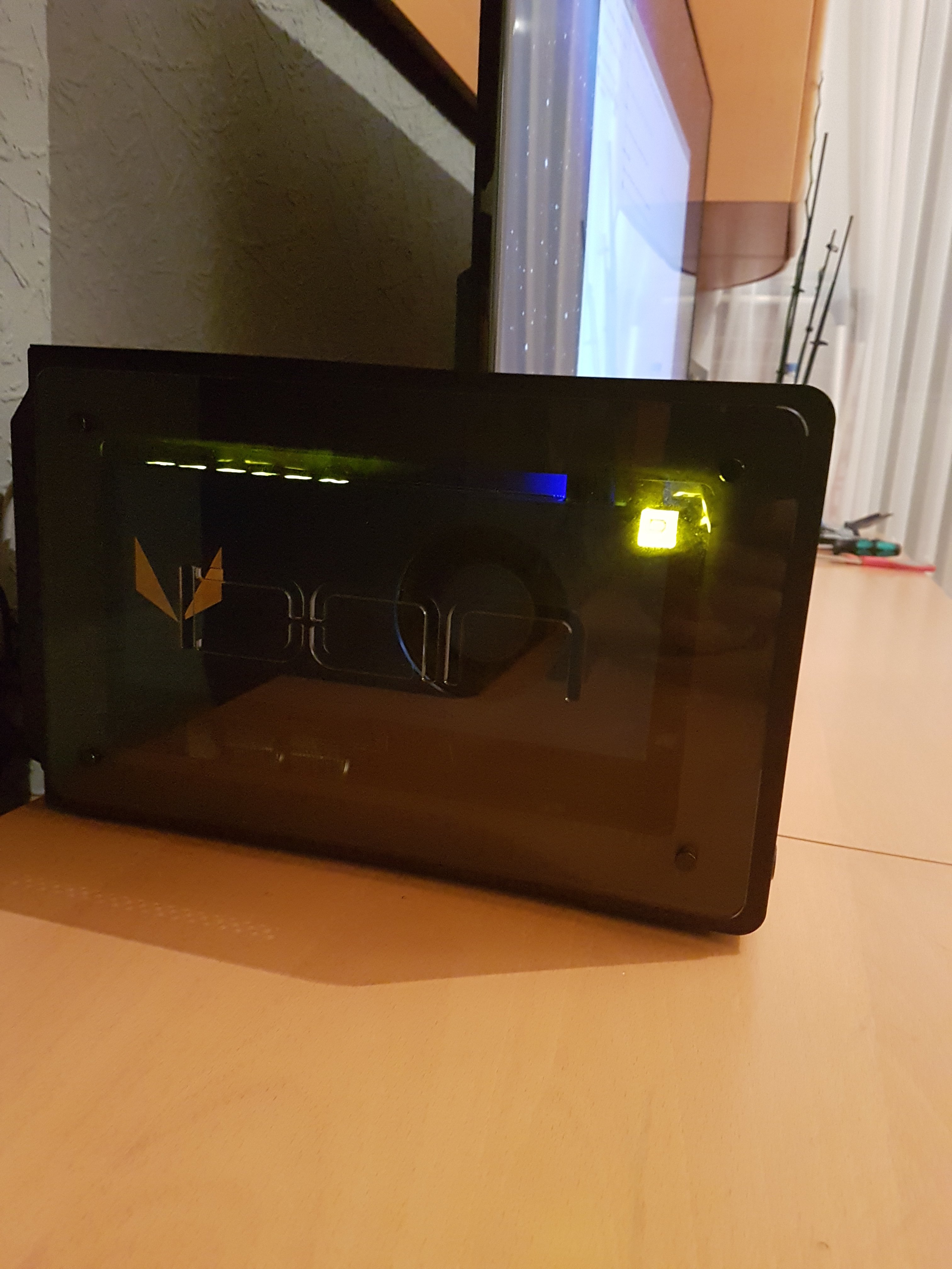

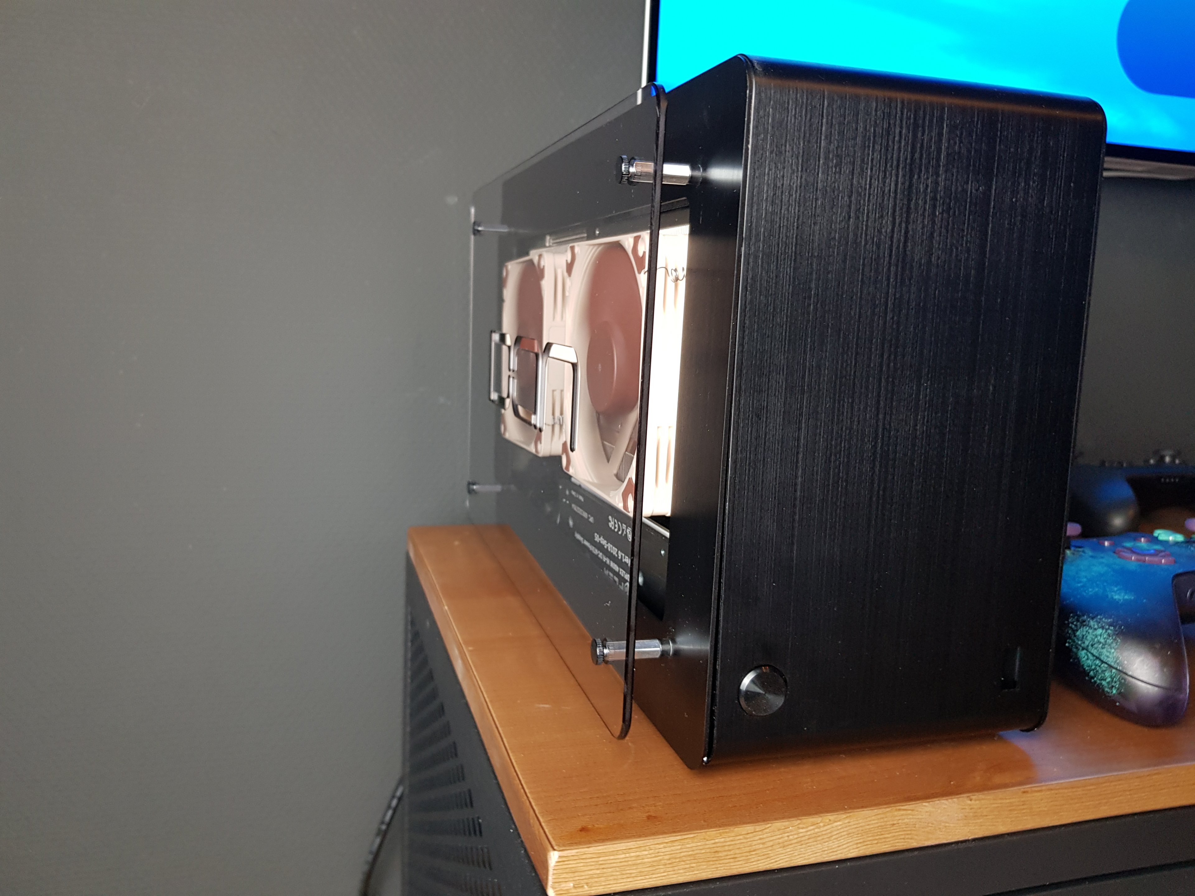

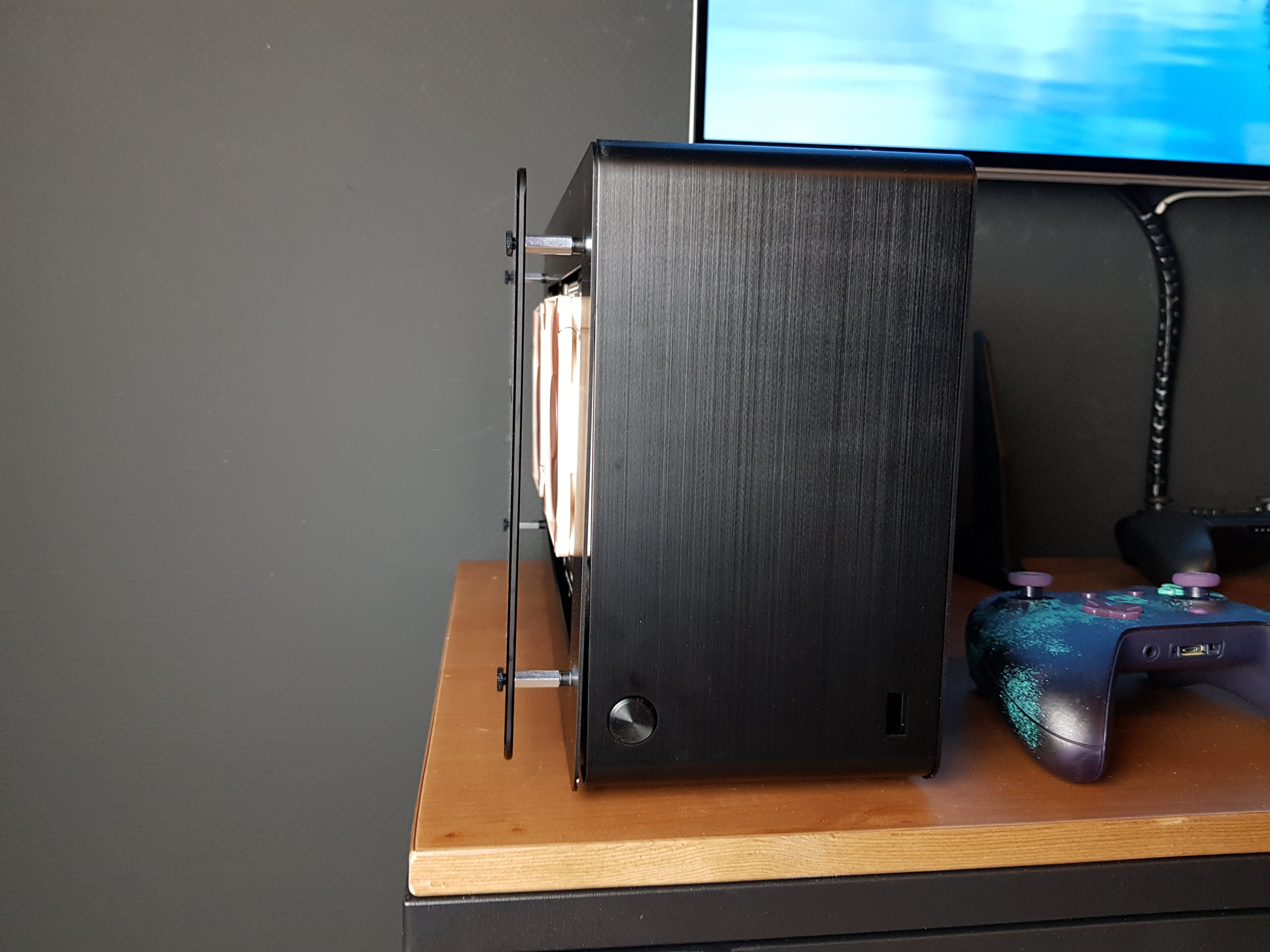

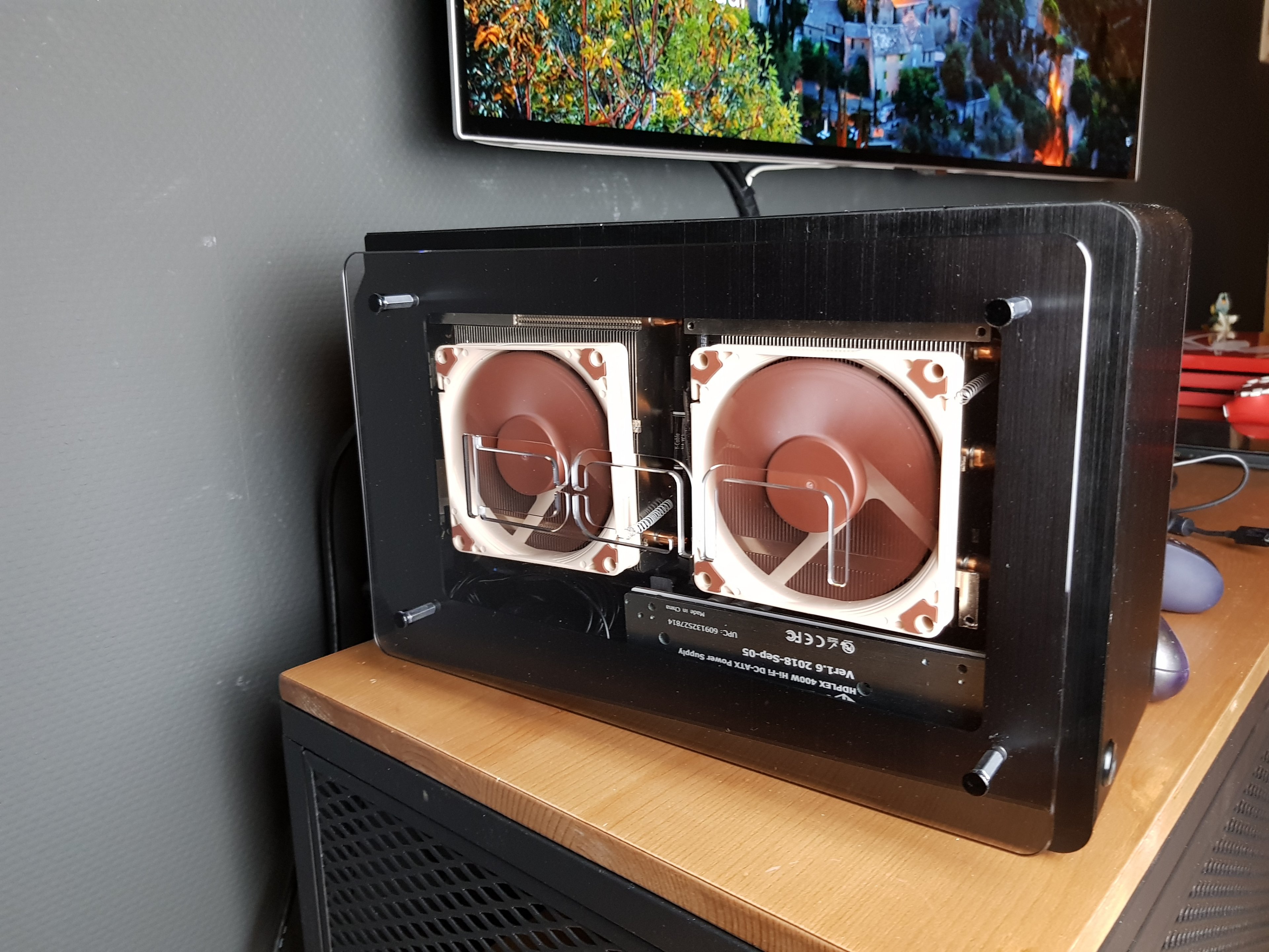

Da ich an ein DAN A4 Window für die GPU seite gekommen bin hat sich was neues ergeben
Die Abstandshalter sind halt etwas zu lang. Muss man welche mit ca. 1cm organisieren und ggf. schwarz lackieren. Solange ich die GPU nicht wechsle ist das aber trotzdem schonmal nice.
P.s. Steht unten ab weil das Netzteil da etwas unschön hängt.

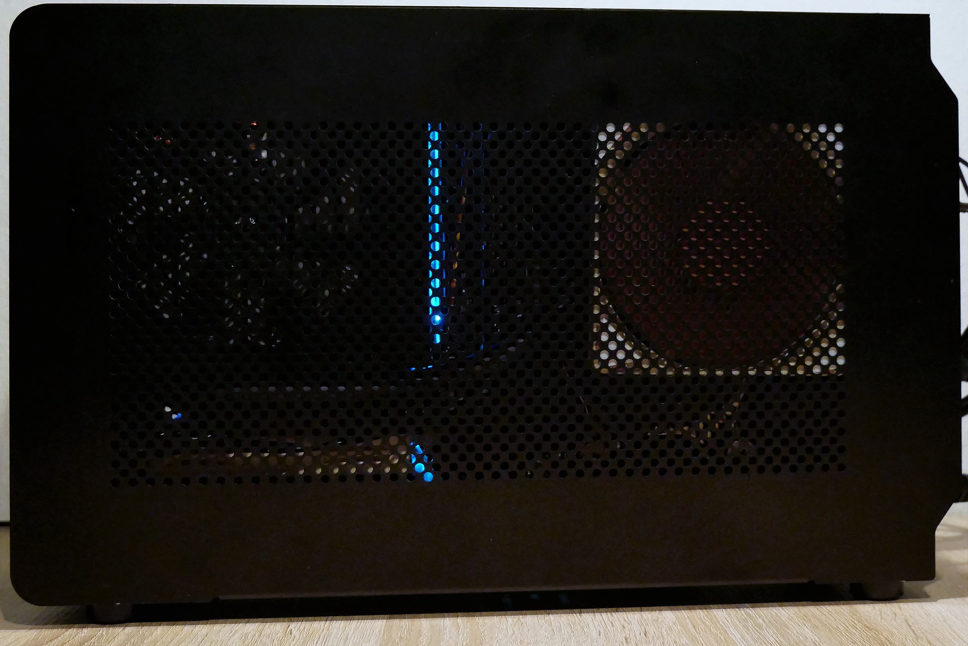

@Shelung nicht bös gemeint, aber so richtig bringt es das Windowpanal ja nicht, da man fast nur die Noctua Lüfter sieht
Die meisten mögen die Farbe der Lüfter nicht, aber das ist ja auch Geschmacktssache. Ich glaube ich würde da lieber mit zwei Fan Grills arbeiten und ein Seitenteil montieren das die Grills umschließt ^^ Ein bisschen so wie hier: https://cdn.sweclockers.com/galleri...4Yzk4NTUzMDA2ZjJmNjc5NGZmN2VmZWMxYzU3MDgyZiJ9
Nur dann als Sidepanals.
Ganz ehrlich, mir gefallen die Noctua Lüfter sogar optisch.
In erster Linie dient es aber dazu das ich ein "festes" cover für meine GPU seite habe, die ist nämlich 2,5 Slot.
Wenn ich das System rund um die Graka nochmal überarbeite ändert sich das aber alles.
Aber wenn jemand an meinen Bastelleien was zu lachen findet, freut mich das auch

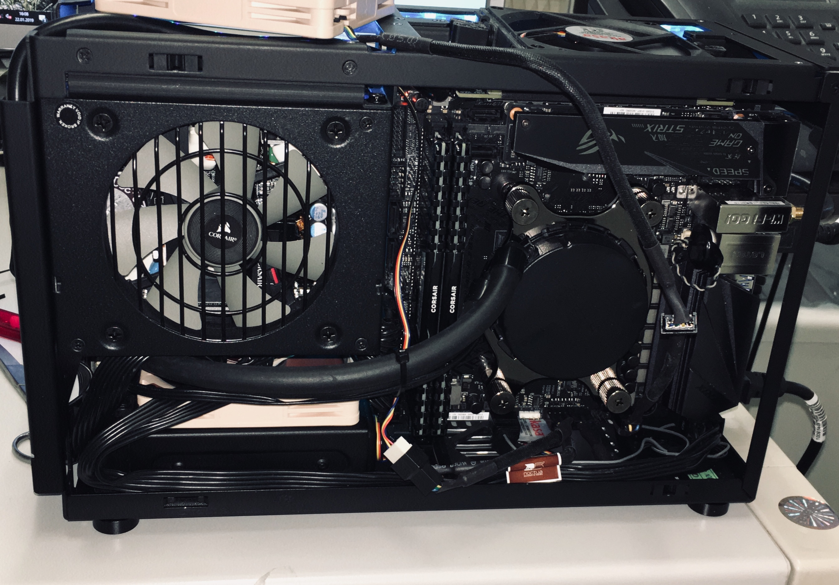

Hi Leute, ich überlege mir ein Dan Case A4 zuzulegen und es mit einer Wasserkühlung zu versehen. Die Pumpe, Ausgleichsbehälter und Kühler würde ich extern aufstellen. Nun stellt sich mir die Frage, ob das Dan A4 genug Platz für eine Verschlauchung von CPU und GraKa bietet und auch, ob man die Verschlauchung an der Rückseite heraus-/hineinführen könnte. Würde hier gerne mit Schnell
Auf der DAN Homepage sieht man sogar eine Version mit einem externen Radiator.
Prinzipiell würde ich JA sagen. Am oberen Bereich hinten könntest du Schlauch Durchführungen einsetzen (und entsprechend reinbohren).
Vom CPU Kühler aus ist es recht einfach, von der Grafikkarte aus könnte es abhängig vom Kühler sein und wie ggf. Winkel drauf passen.
Schlauchdicke ist hierbei zu beachten.
Wenn das Netzteil im Weg ist hilft dagegen nur ein Hdplex Netzteil.

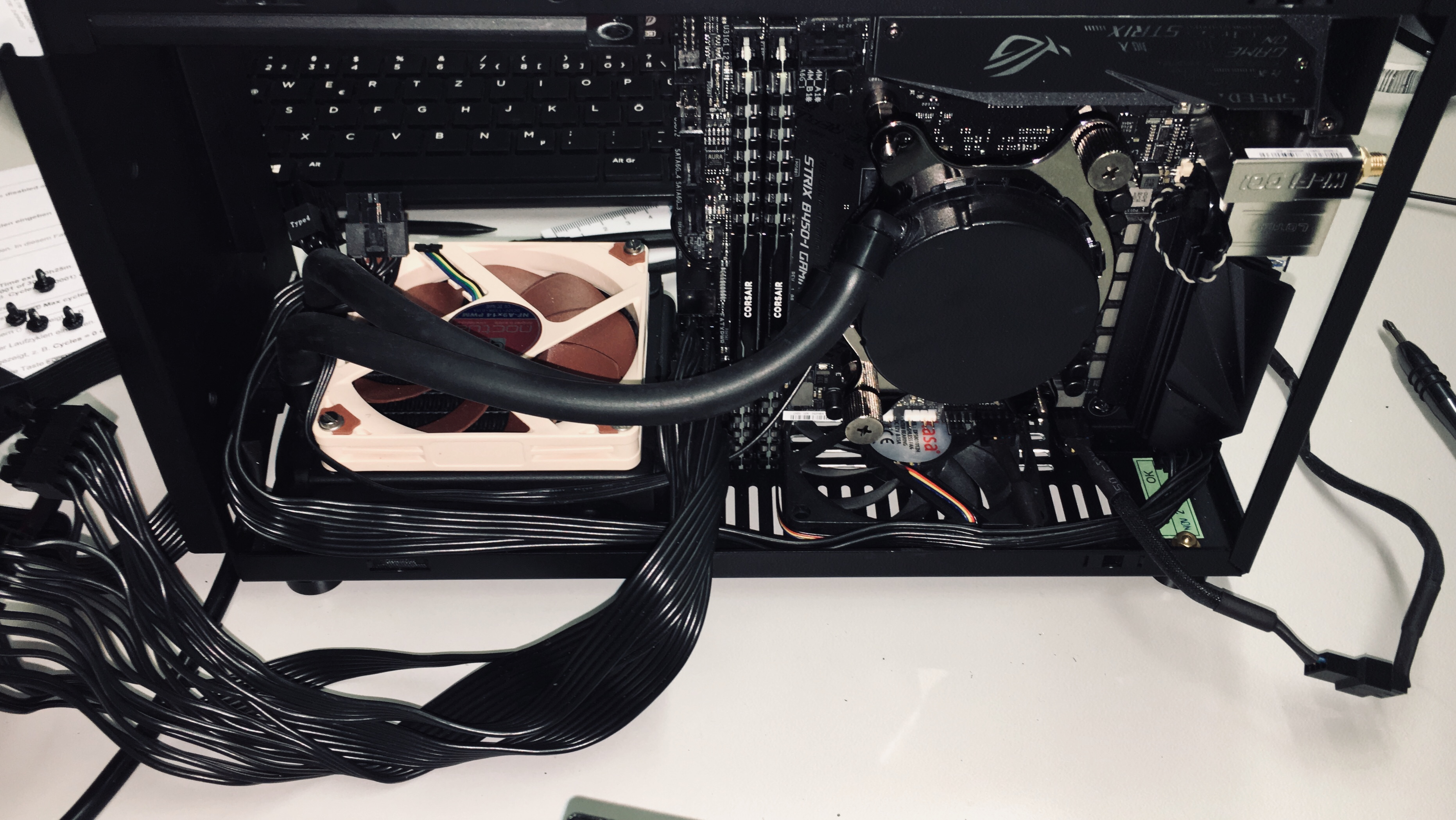

Also ich habe jetzt das neue "kurze" Riser Kabel eingebaut und das ist ansich schonmal Super!
Nur nicht kurz genug, das Kabel wirft oben trotzdem einen kleinen Buckel.
Nachdem ich mit gewalt das Riser Kabel vergewaltigt hatte konnte ich es am ende über die GPU seite und mit etwas Gewalt so biegen das oben der Akas Lüfter samt halter rein passt und frei läuft...
Ich bin mal gespannt ob das so einfach funktioniert und die Hitze der Graka vielleicht sogar etwas Spannung rausnimmt oder ob es irgendwann einfach stirbt :,D
___
Aber unten ist jetzt wirklich ne menge Platz. Der Akasa passt rein und ohne die anschlüsse meiner WaKü würde bestimmt auch ein Noctua 95mm reinpassen.

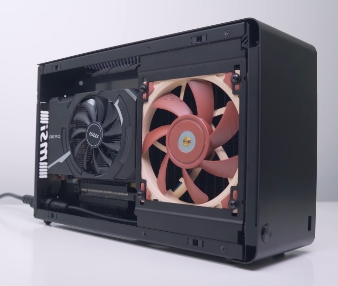

Meinst du den Rahmen auf dem Bild?
Das ist die Befestigung für eine 120mm Wasserkühlung und liegt bei der V3 jedem Case dabei. Bei V4 musst du es nachordern.
Der Lüfter ist 120mm groß, also normal. die einzige Besonderheit ist das der Lüfter extra schmal ist (15mm oder so).
