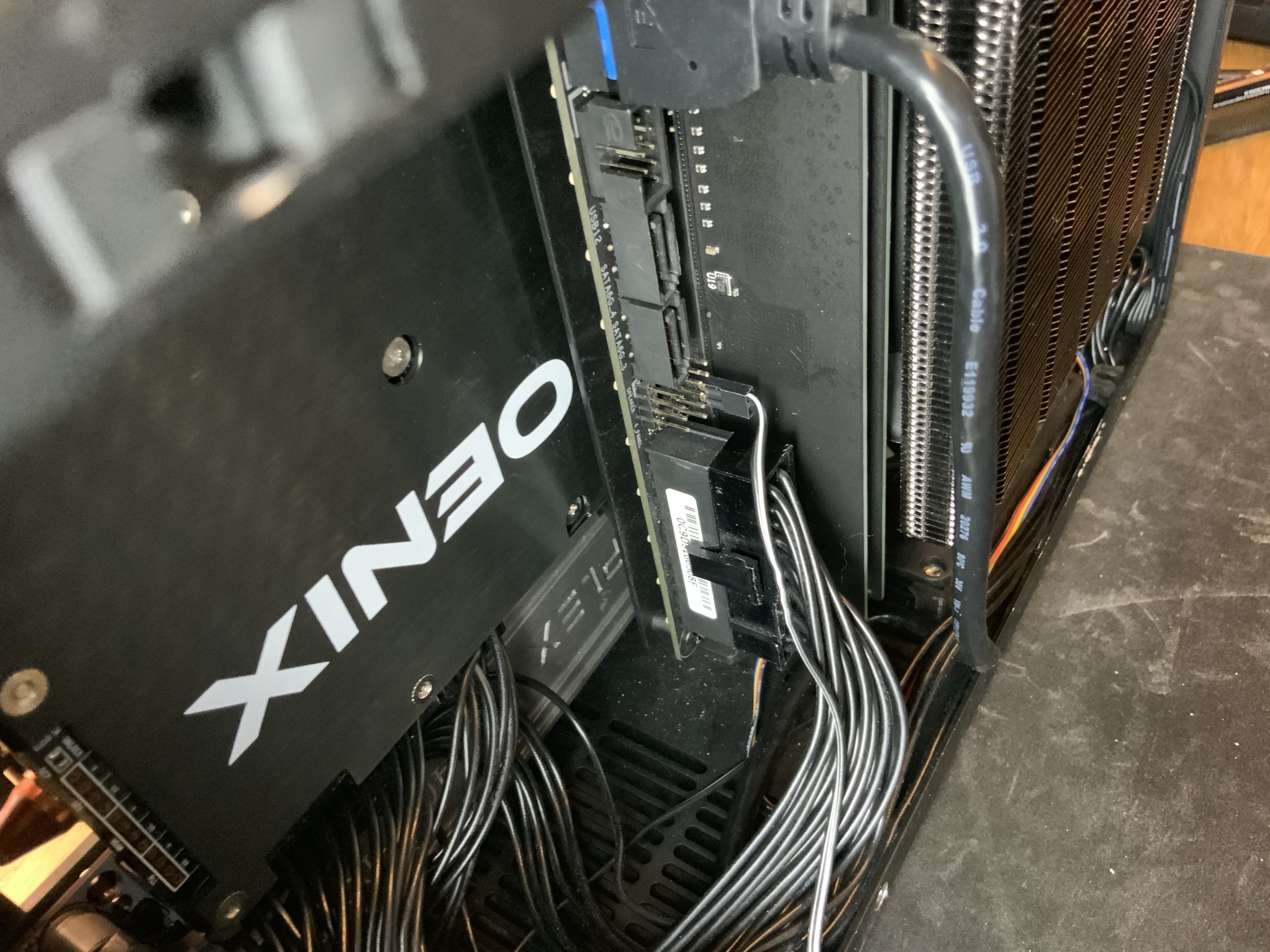

Hey, also ich habe gestern und heute schonmal etwas gebastelt und getestet.
Ganz vorab, gegen eine AiO (insbesondere eine 120mm) sieht natürlich auch der BlackRidge kein Land.
Weder in Sachen Lautstärke noch in Temperatur.
Aber nun zum Kühler.
Er ist wirklich sehr wertig Verarbeitet, nicht ganz so Premium wie Noctua aber nahe dran.
Die Montagehalterung ist aber... Katastrophe.
Der Kühler wird einfach Rückseitig verschraubt, keine Genau regulierung des Anpressdrucks, noch sind dazu angaben gemacht worden in der eigentlich recht schönen Anleitung.

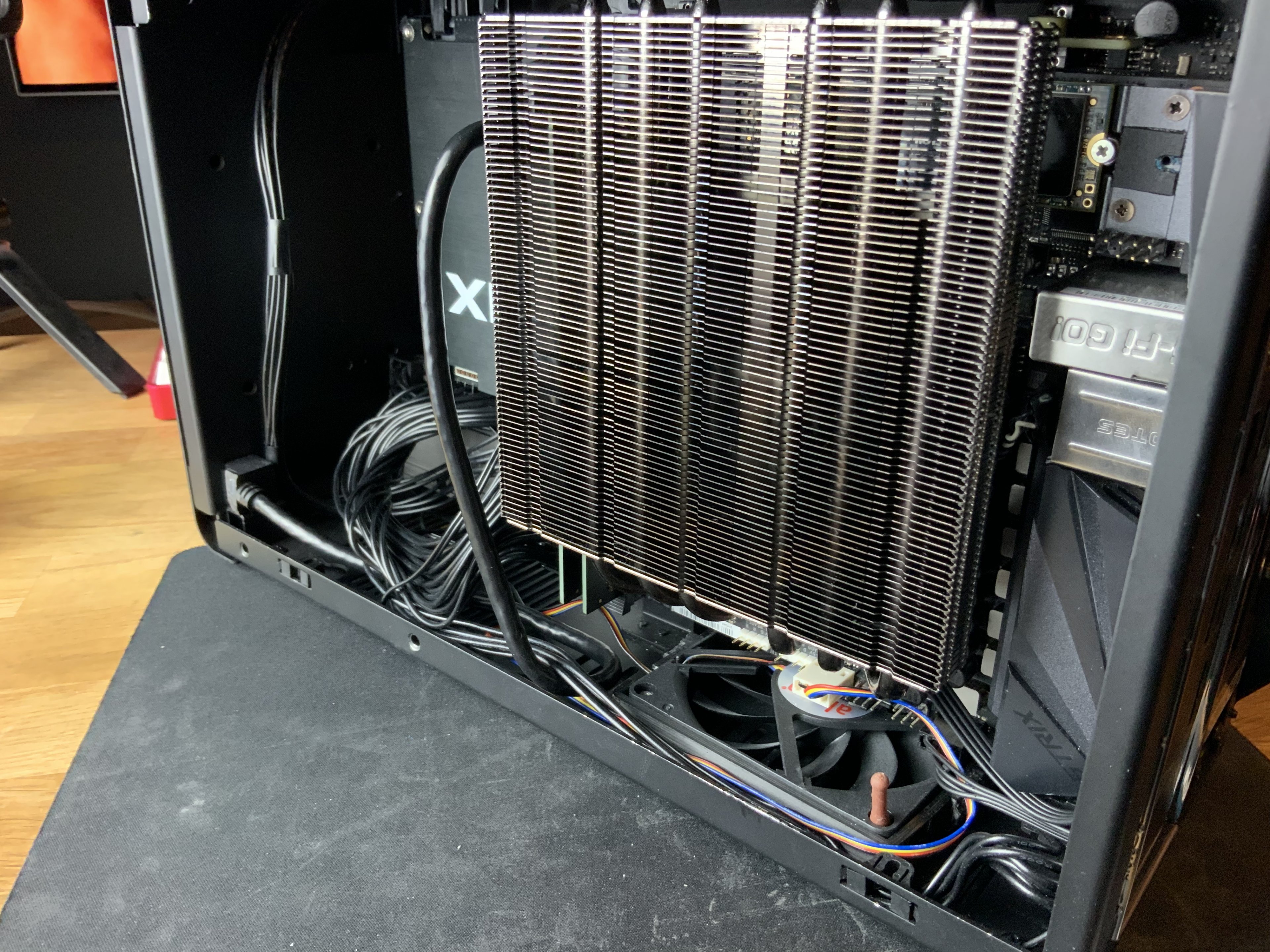

Schlussendlich habe ich die Backplate meiner Alphacool Pumpo genommen und die schrauben nur leicht angezogen um mein Board nicht in eine Banane zu verwandeln.

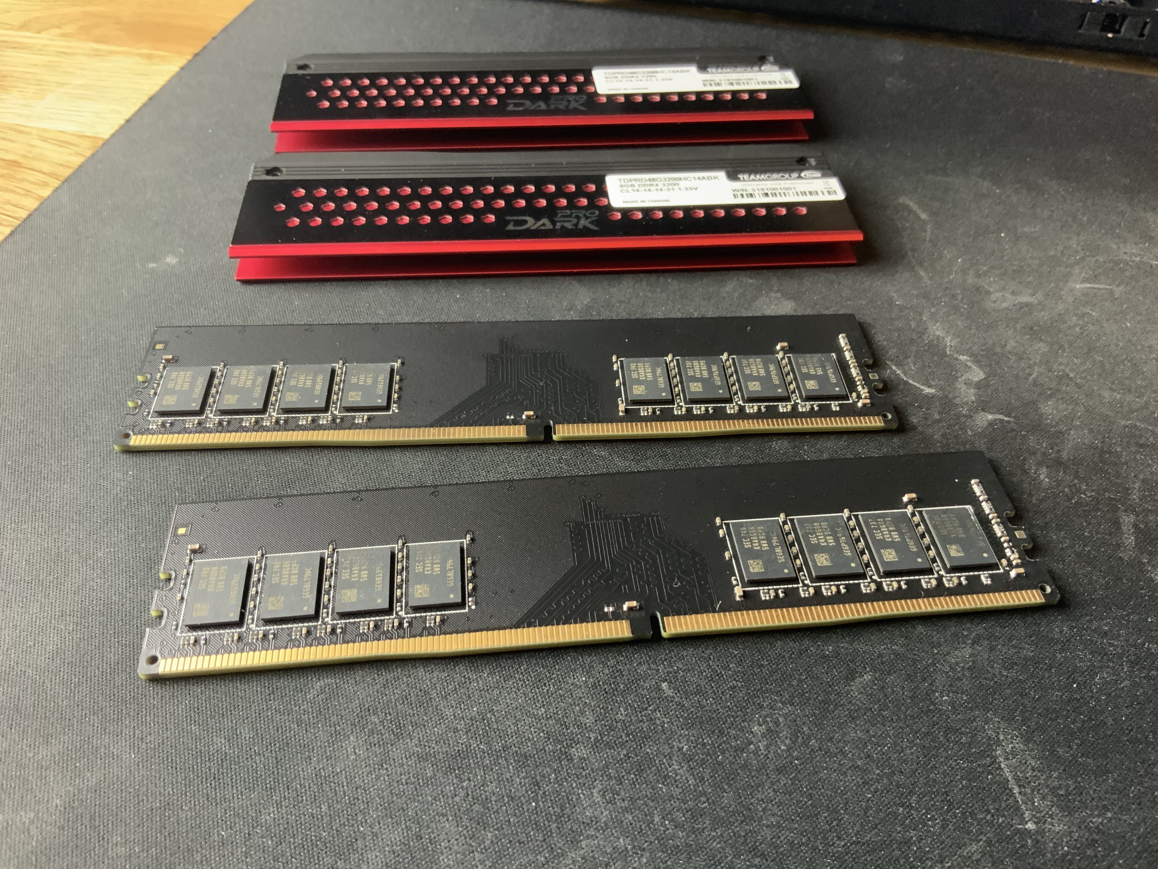

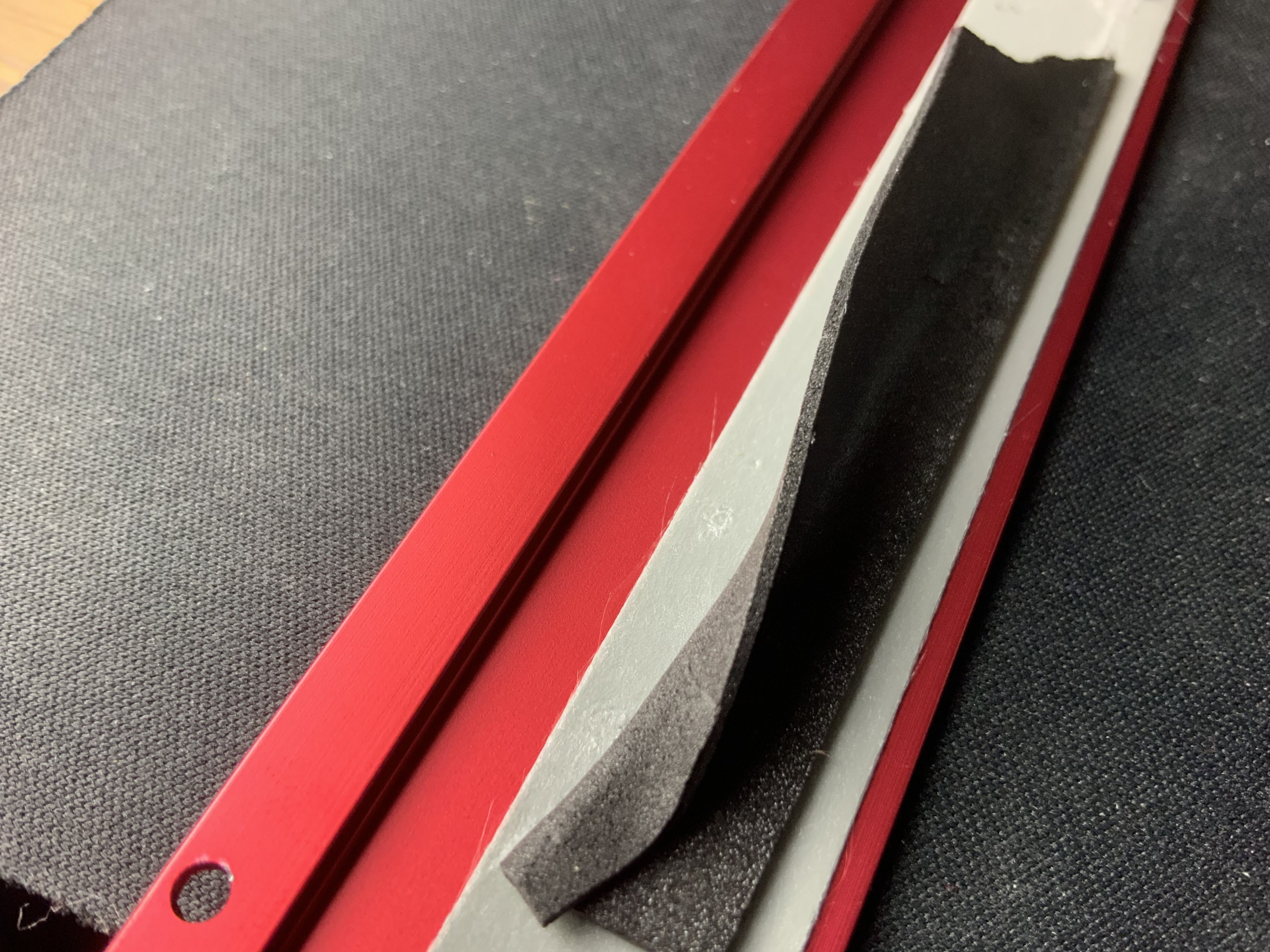

// Meine Ram habe ich übrigens vom Kühler befreit, billige Klebepads(vielleicht sogar etwas Wärmeleit) und auf der Rückseite Schaumstoff dazwischen... nichts als Zierde//
Mein erster Test war relativ ernüchternd. Super Temperaturen bei SSD und VRM etc. aber die CPU... naja.
Prime95 mit 1433k konnte ich bis 100 Grad klettern lassen und wesentlich wichtiger, Ingame, bei AC Odyssey keine chance für eine Akzeptable Lautstärke, sobald was im Bild los war sofort hohe RPM.
ABER: Das war der Originallüfter von Alpenföhn und dazu in Blasender Richtung Montiert.
Heute den A9 14 von meinem L9A Montiert (minimal Leistungsfähiger als der normale A9 14) und das Saugend.
SSD Temperaturen eher wieder... schlecht, VRM und co. OK.
Die CPU wiederum, super.
Der Lüfter bei etwa 1300 bis 1400 RPM als mind. Setting und bleibt bis 65 Grad dabei.
Max. 80% RPM eingestellt.
In the Witcher 3 bleiben die Temperaturen bei unter 65 Grad, selbst in Novigrad, und es bleibt „ Leise „.
AC Odyssey verhält sich ähnlich. Zwar zieht es mehr an der CPU aber bis auf seltene Ausnahmen läuft der Lüfter Konstant in einer verträglichen Lautstärke, kein ständiges rauf und runter drehen wie es beim L9 Standard war.
Prime95 mit Blend und 1433k läuft auch besser. Anfang 80 und kletternd richtung 90er ist ein großer Sprung.
Aber wie gesagt, auf Prime Test gebe ich nicht viel. Der PC wird zum Zocken genutz, nicht als Elektroheizung.
Das einzige unerfreuliche ist das leichte Surren der L9 Lüfter, verstärkt durch den saugenden Aufbau am Kühler. Dort werde ich wohl nochmal nachhelfen mit einem kleine Rahmen oder dergleichen.
ABER die Klangkulisse ist für die beschränkten Verhältnisse im DAN A4 Super.
/ / Was die Lautstärke angeht. Schwer zu sagen. Im vergleich zum L9A und vergleichbare. Kühler ist ein großer Sprung möglich. Der BR Kühlt ne menge weg. Ich denke aber das die 90mm AiO von Asetek da immernoch gut einen drauf setzen wird. / /
1FBBC828-90F2-4F97-99F6-45A00A9060DD.jpeg9A7C5F97-93B4-47AA-9BE3-B8E78DB8C0BE.jpeg109ABB0D-EDE1-423C-829C-4EDC40B781C5.jpeg24B3AC3F-B3B1-4EEE-9132-4DC62AC3DD2C.jpegD6F6595E-75F2-4A98-B9B6-893121C7C2AC.jpeg
Das waren so meine ersten Eindrücke.
Jetzt muss er sich erstmal auf längere Zeit beweisen.

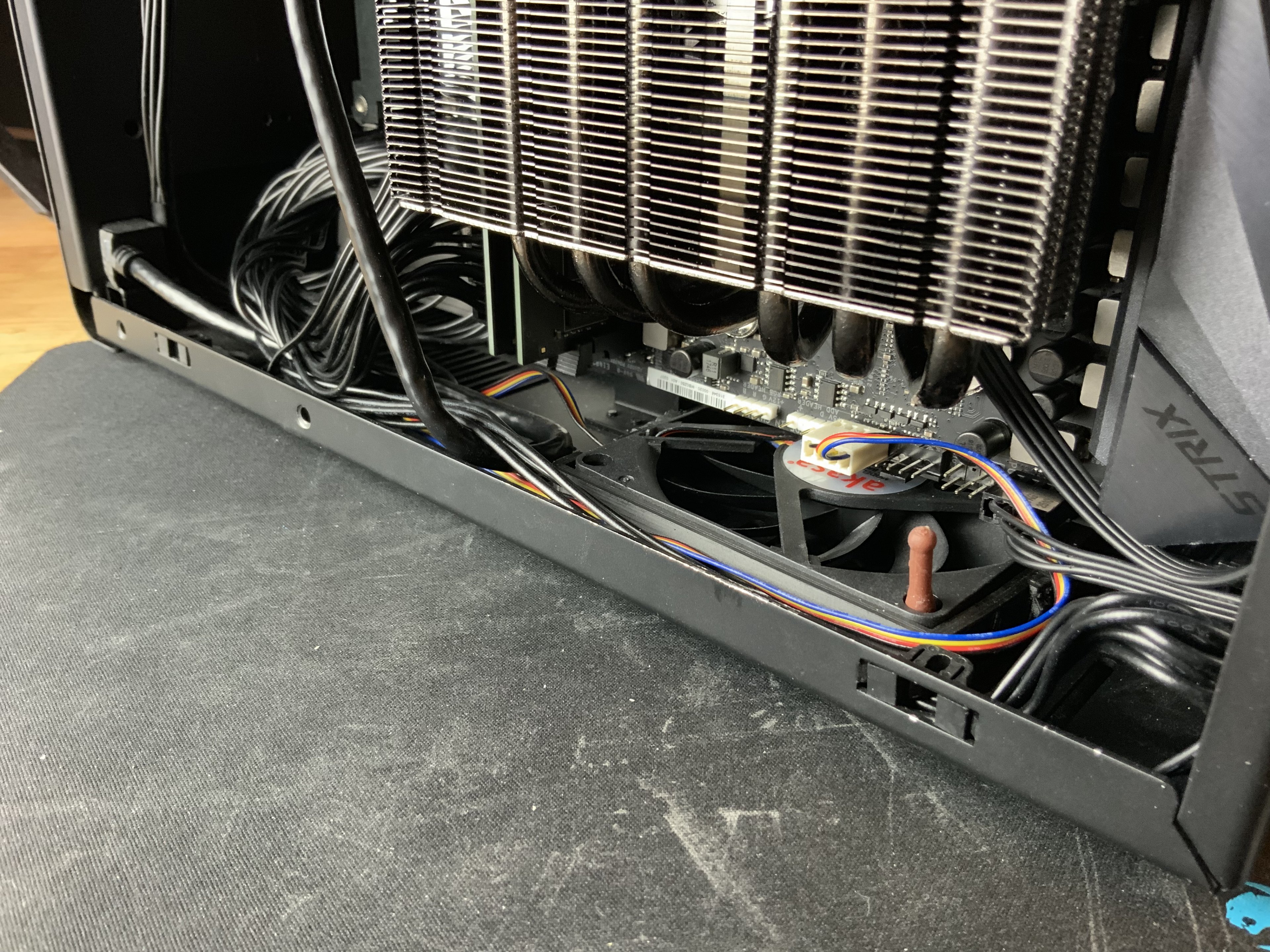

Was ich noch anmerken muss, im DAN A4 Rev. 4 dürfte es nochmal besser funktionieren dank dem guten einsetzbaren Gehäuselüfter.
In Rev. 3 konnte ich nur den Akasa 80/10mm Lüfter rein quetschen und abgesehen von der mangelhaften Ventilationsöffnung im Boden bewegt der nicht viel Luft wenn er leise laufen soll.

Ich könnte mit 4 Abstandhalter jetzt den Lüfter anheben und hab mit ISO Tape die Lücke geschlossen.
Akkustisch ist das Ergebnis super. Die paar Millimeter braucht der Lüfter wirklich.
