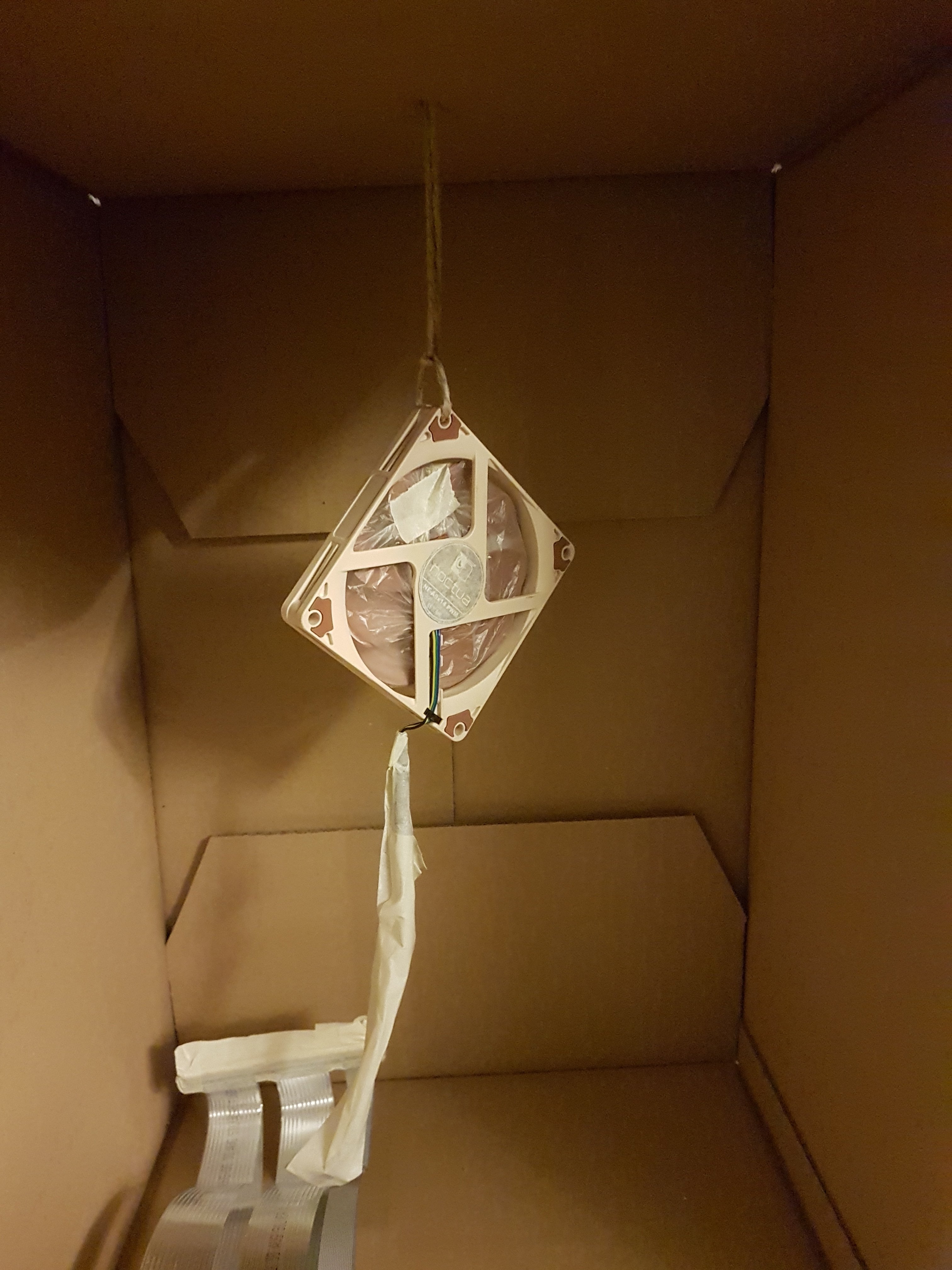

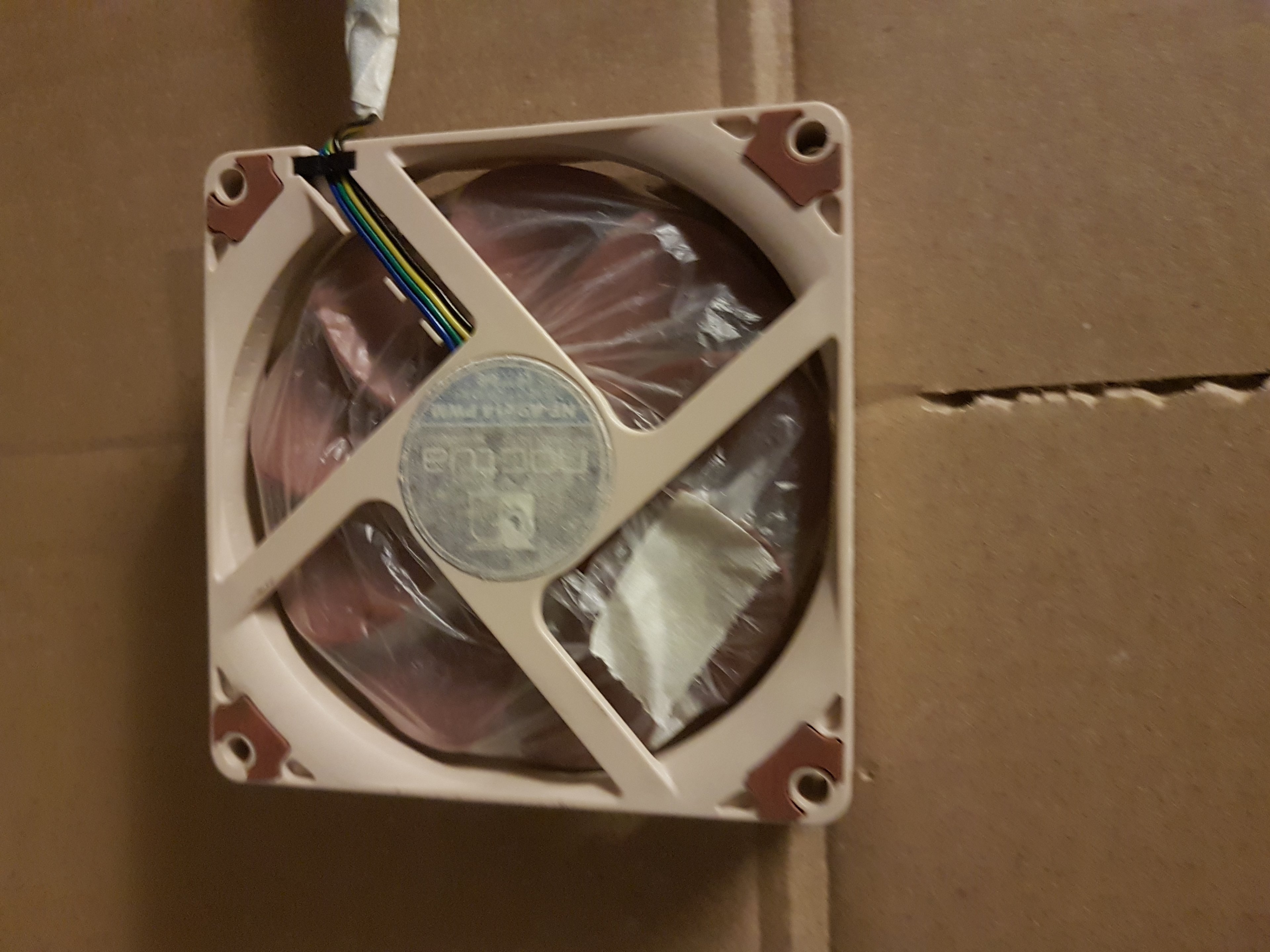

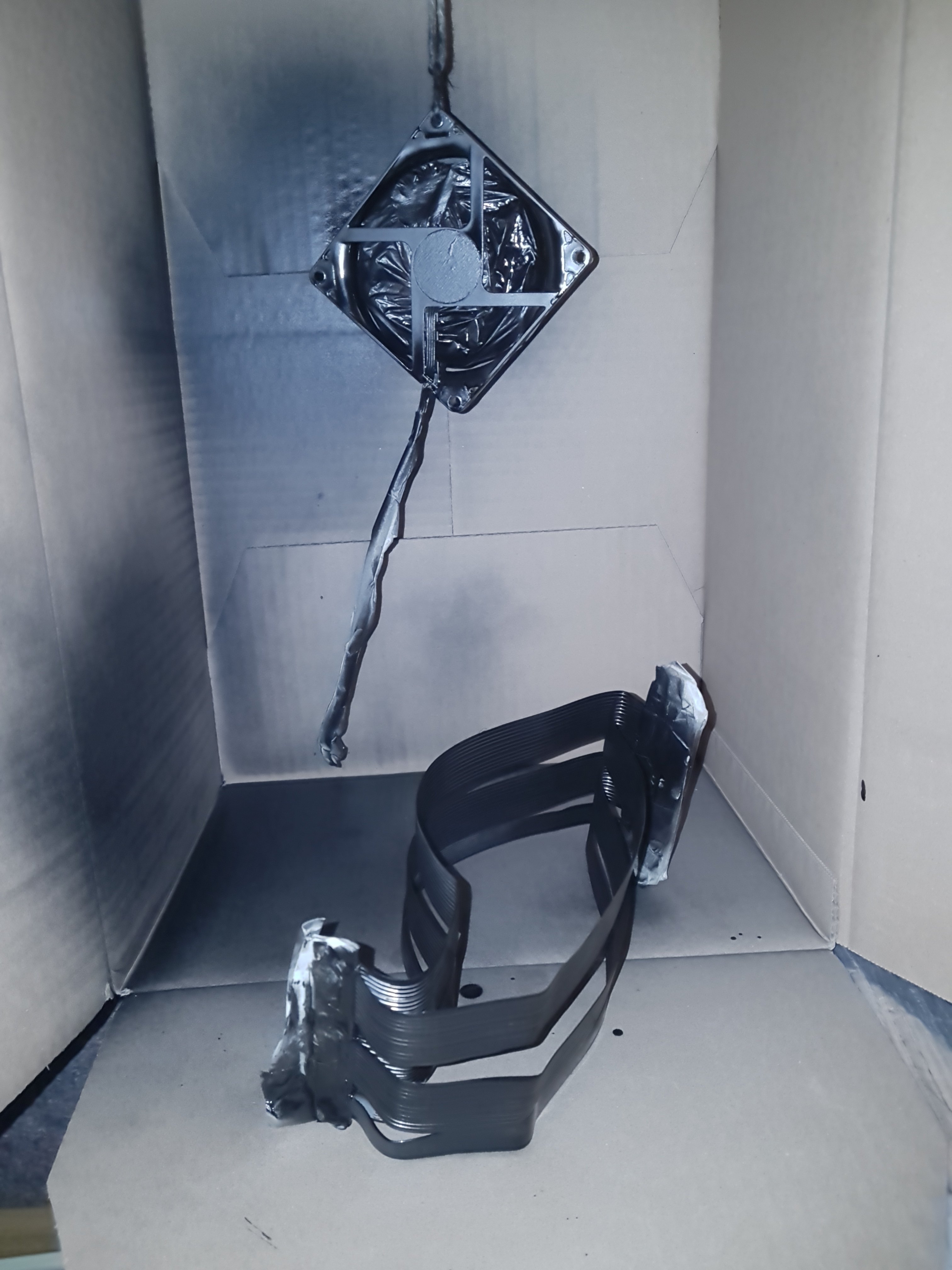

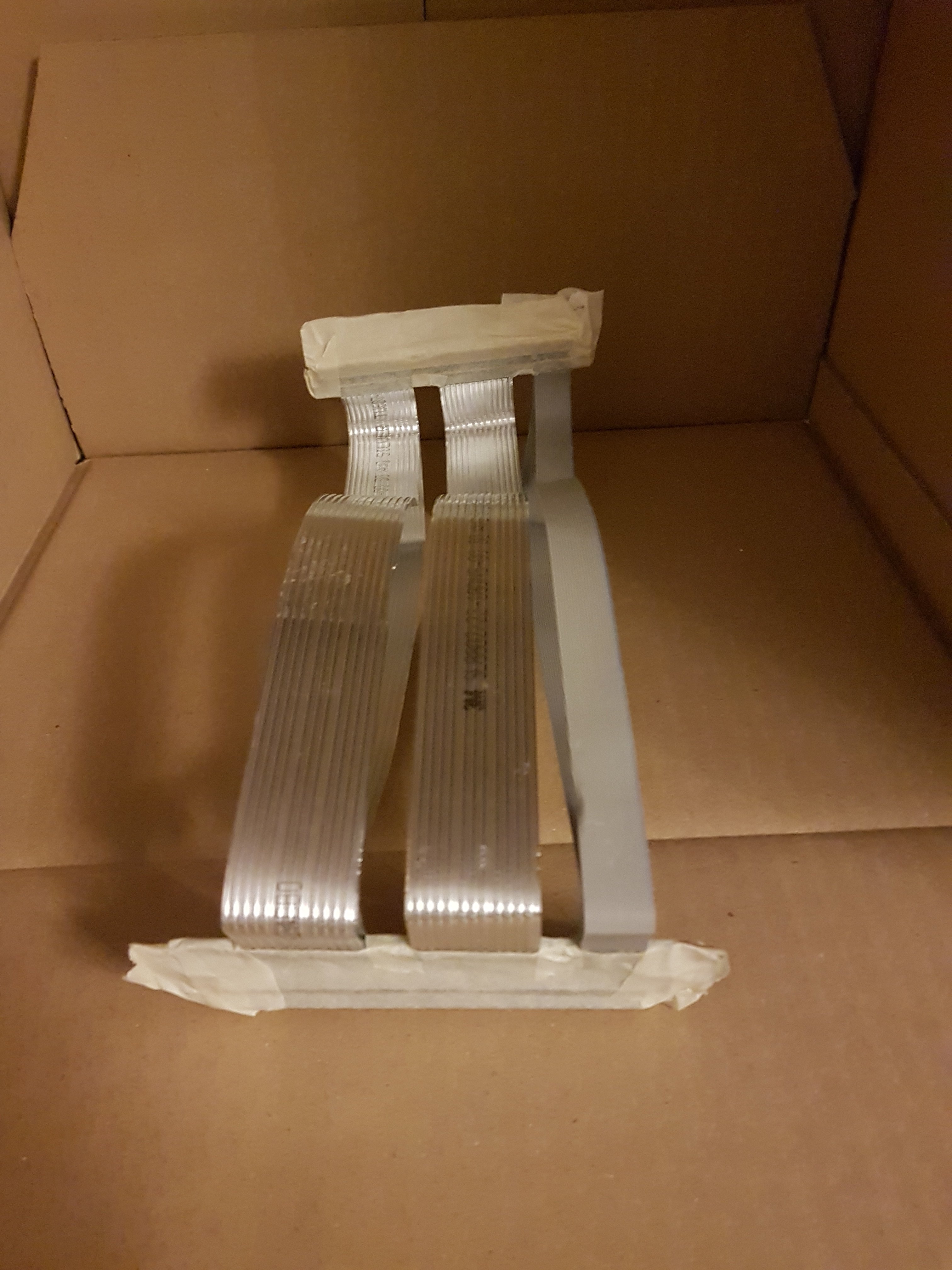

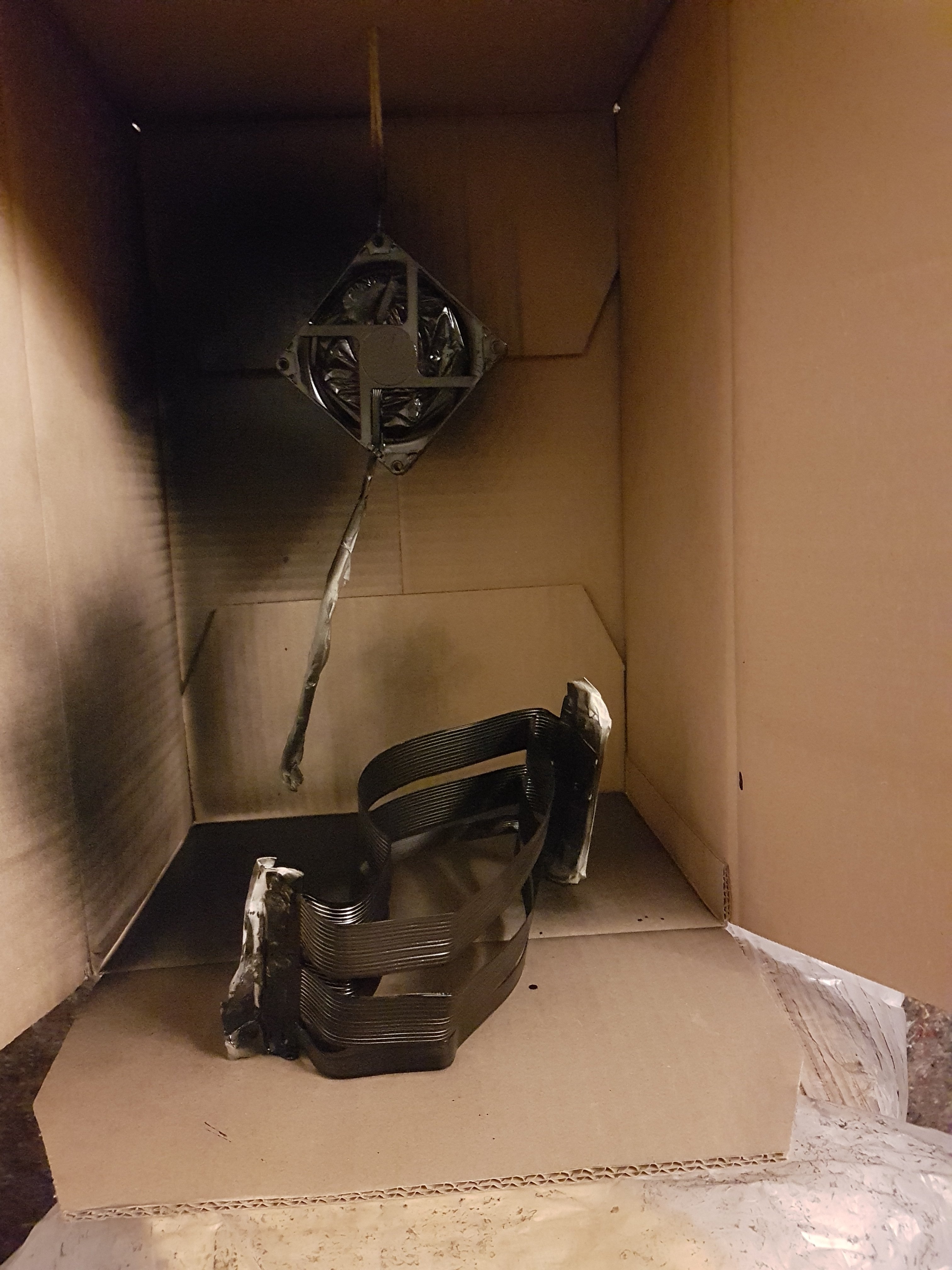

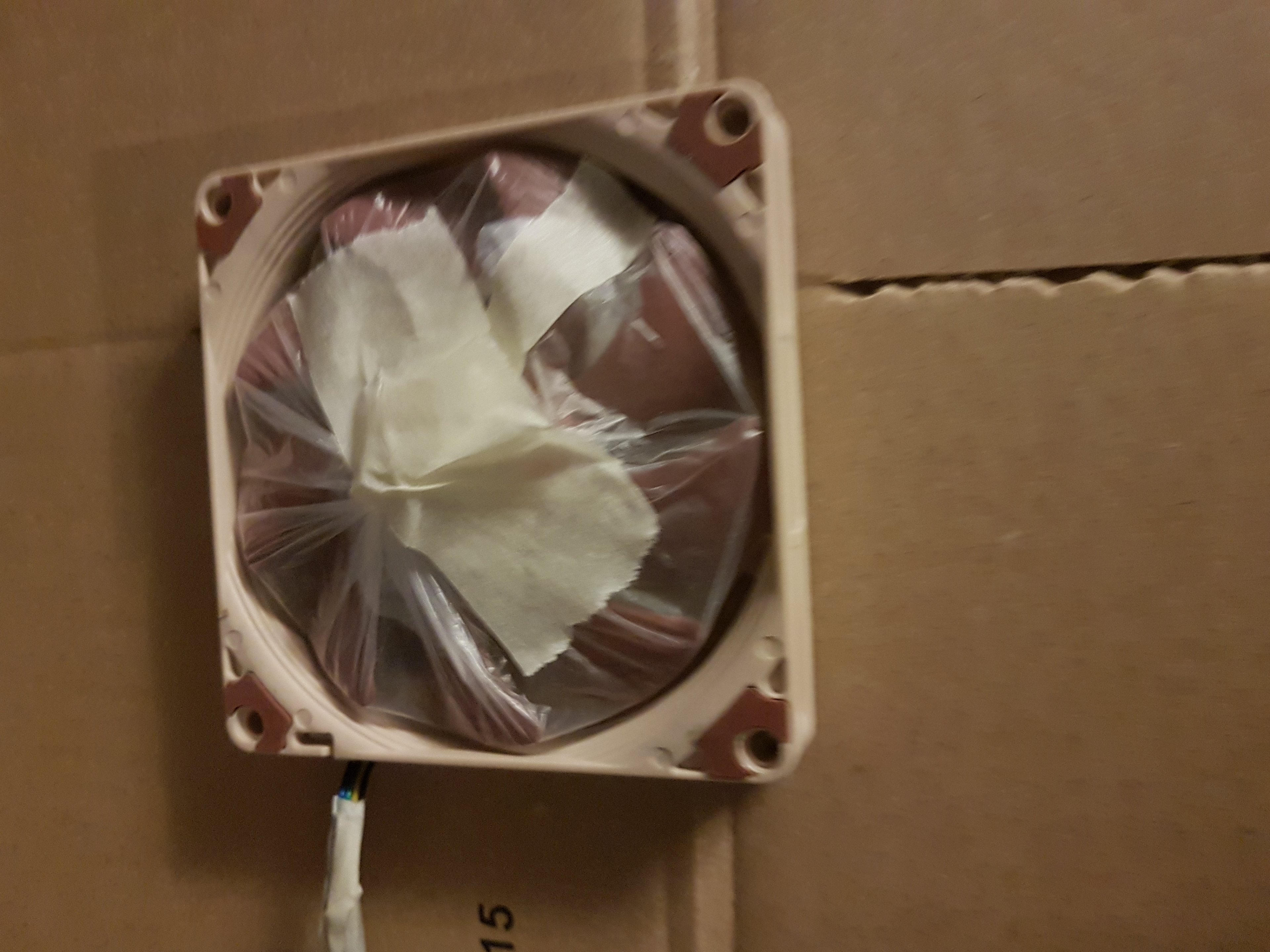

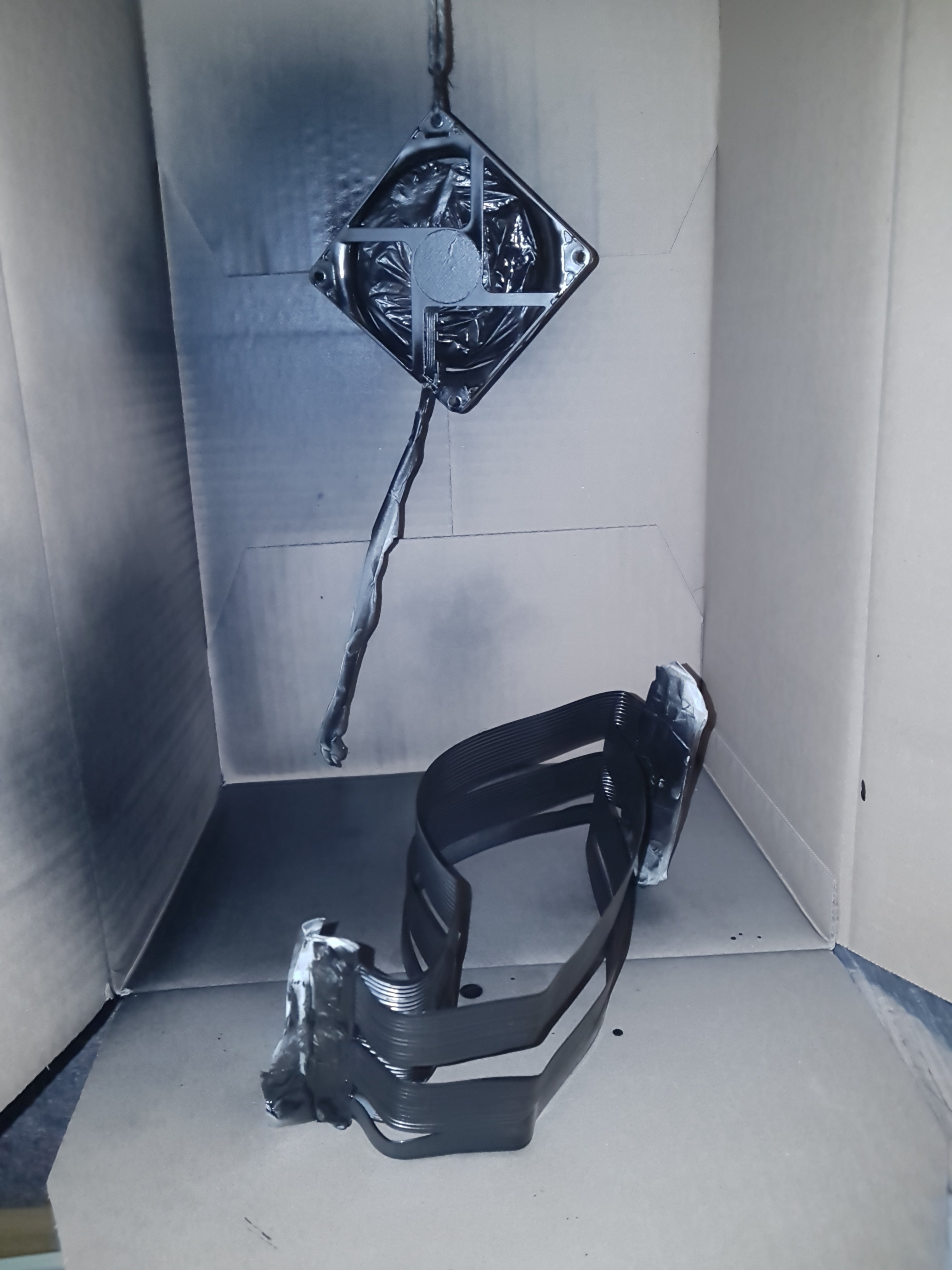

Ich selbst bin es nun satt gewesen auf Noctua zu warten für den schwarzen NF-A9x14 und zum Zoll zu fahren für ein schwarzes Riser Kabel.
Einfach abgeklebt (nur der Lüfterrahmen wird lackiert wegen möglicher Unwucht),
vorher mit Alkohol gereinigt, nicht geschliffen (glaube nicht dass, das Riser es vertragen hätte), mit Kunstoffprimer behandelt und heute die erste Schicht matt, schwarz aufgetragen.
Mal schauen ob 2x genügt und vor allem die Beschichtung hält, immerhin muss das Riser ja flexibel bleiben und gebogen werden. Kann sein, dass dann der Lack reißt... Abwarten.

Im A4 fällt die ungewöhnliche Farbwahl zum Glück nicht so auf, aber schwarz würde mir auch klar besser gefallen und neu kaufen fällt für mich auch aus sobald die schwarzen kommen, zumal der Lüfter des L9a auch mehr Reserven hat.
Zeig sie mal her wenn sie trocken sind :)
Mache ich dann gerne.
Die erste Kratzprobe am Riser gibt bereits Hoffnung, dass die Grundierung ausreicht.
Gerade das zweite Mal beschichtet.
Habe jetzt noch für ein paar € Kontermuttern für die PCIE Schrauben geholt, da das Gewinde durch ist (die 1080TI Kingpin hat einfach mit ein wenig Nachdruck reinpassen wollen... xlol) und die Schrauben rausfallen können.
