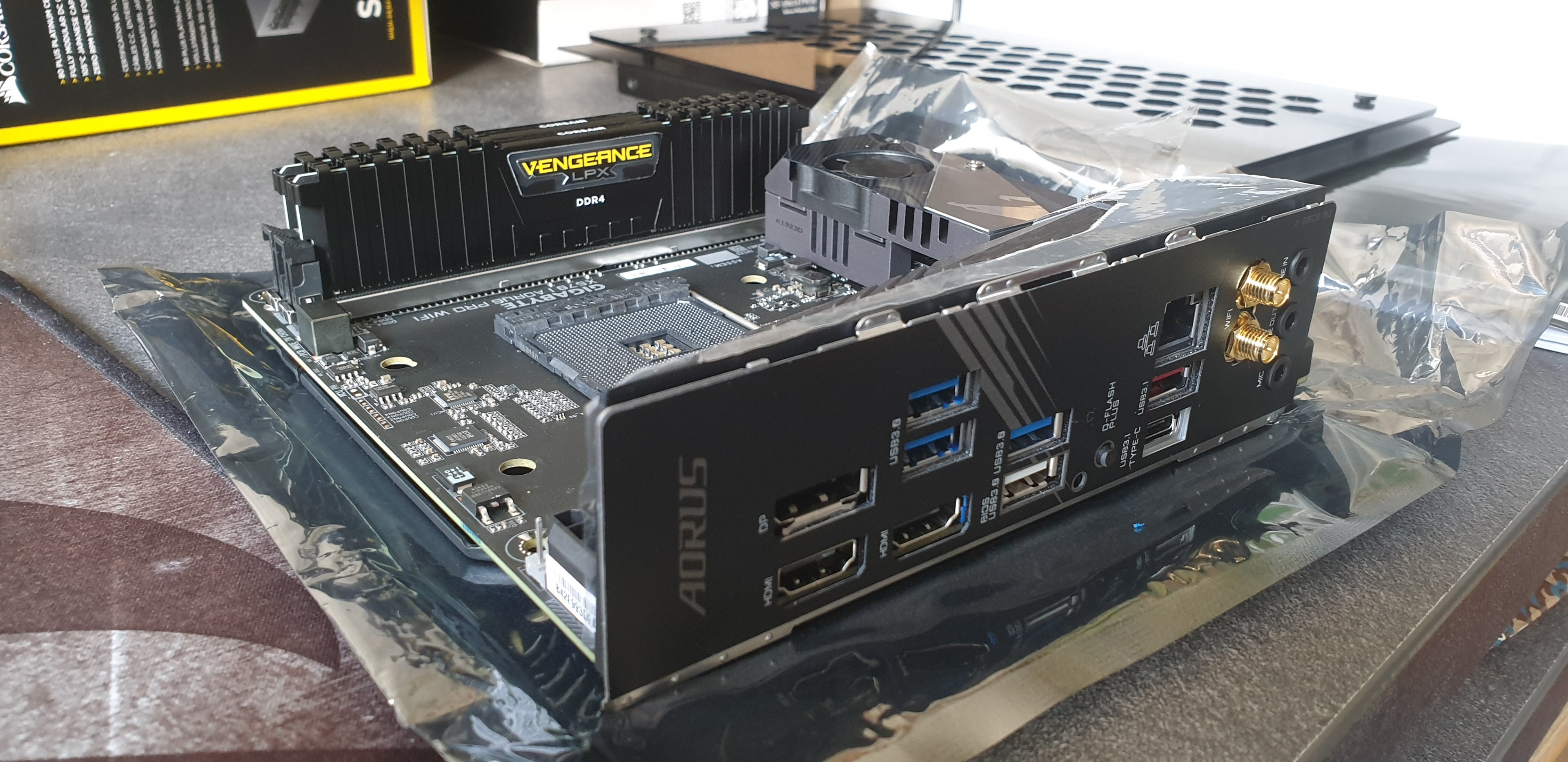

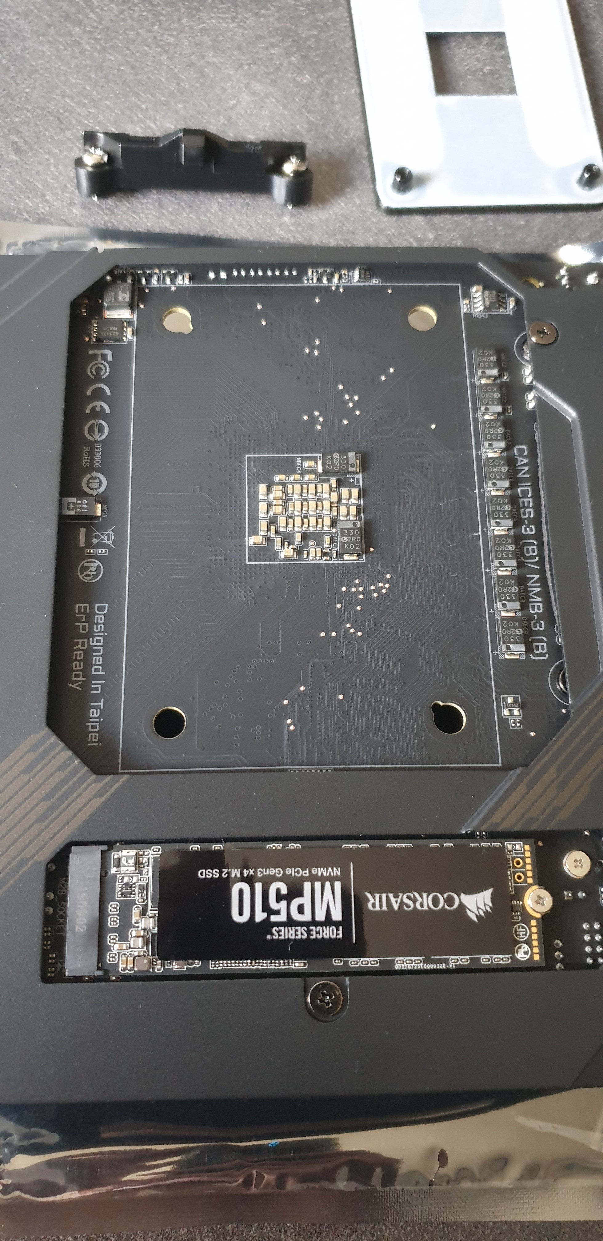

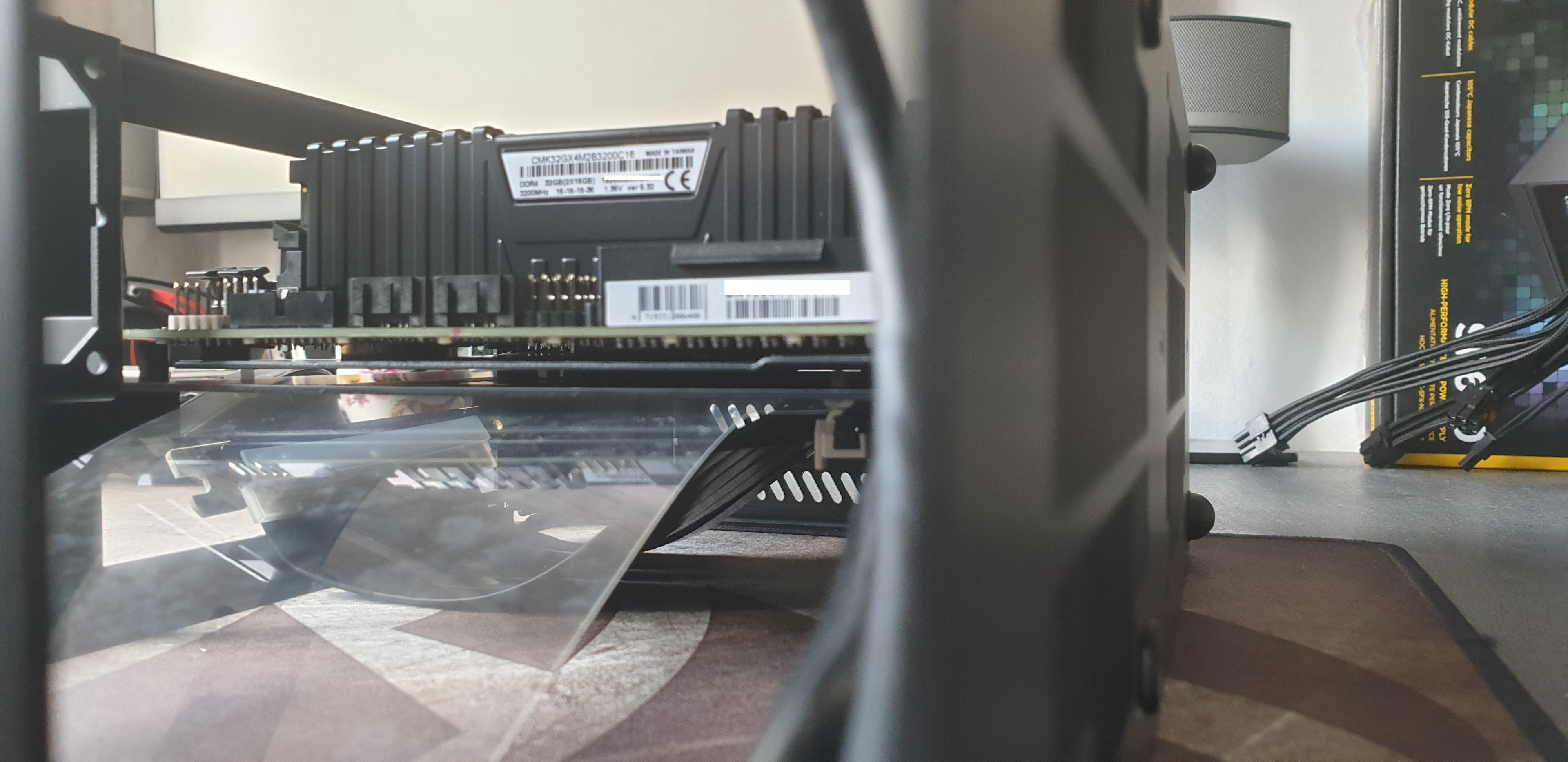

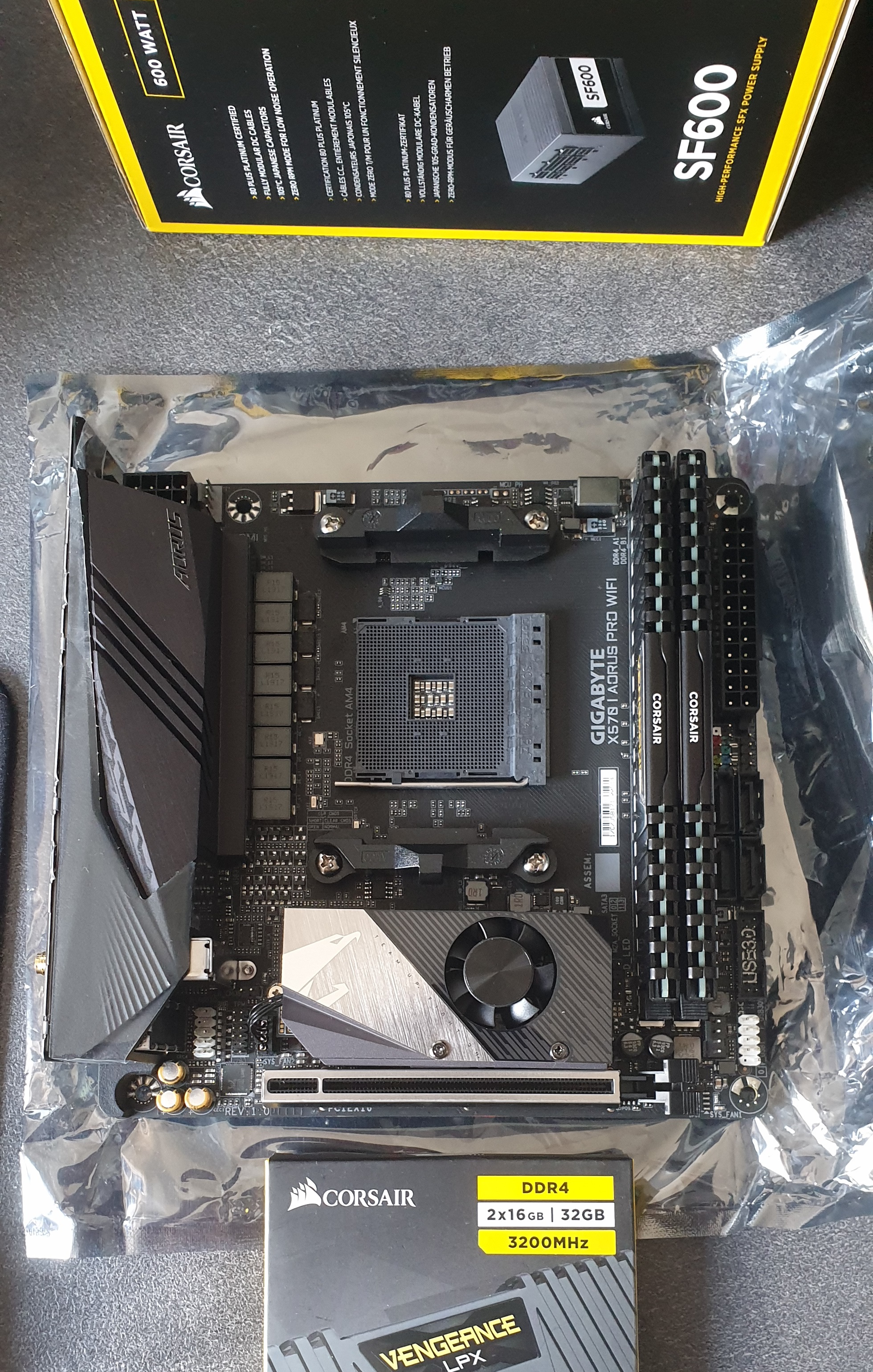

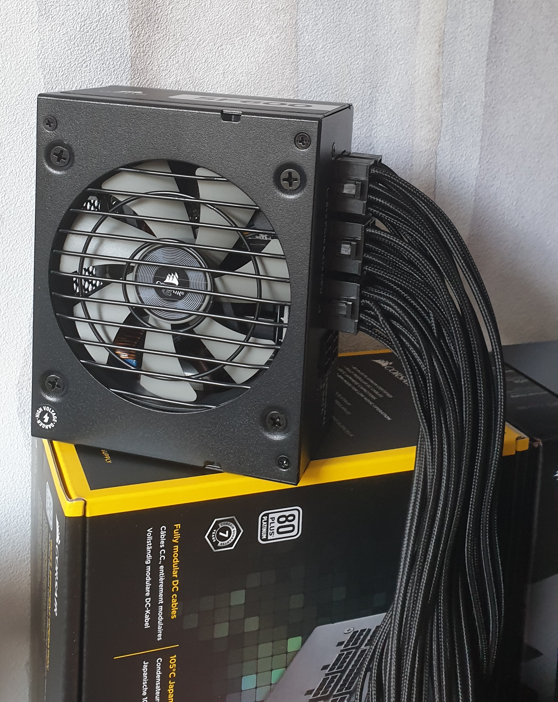

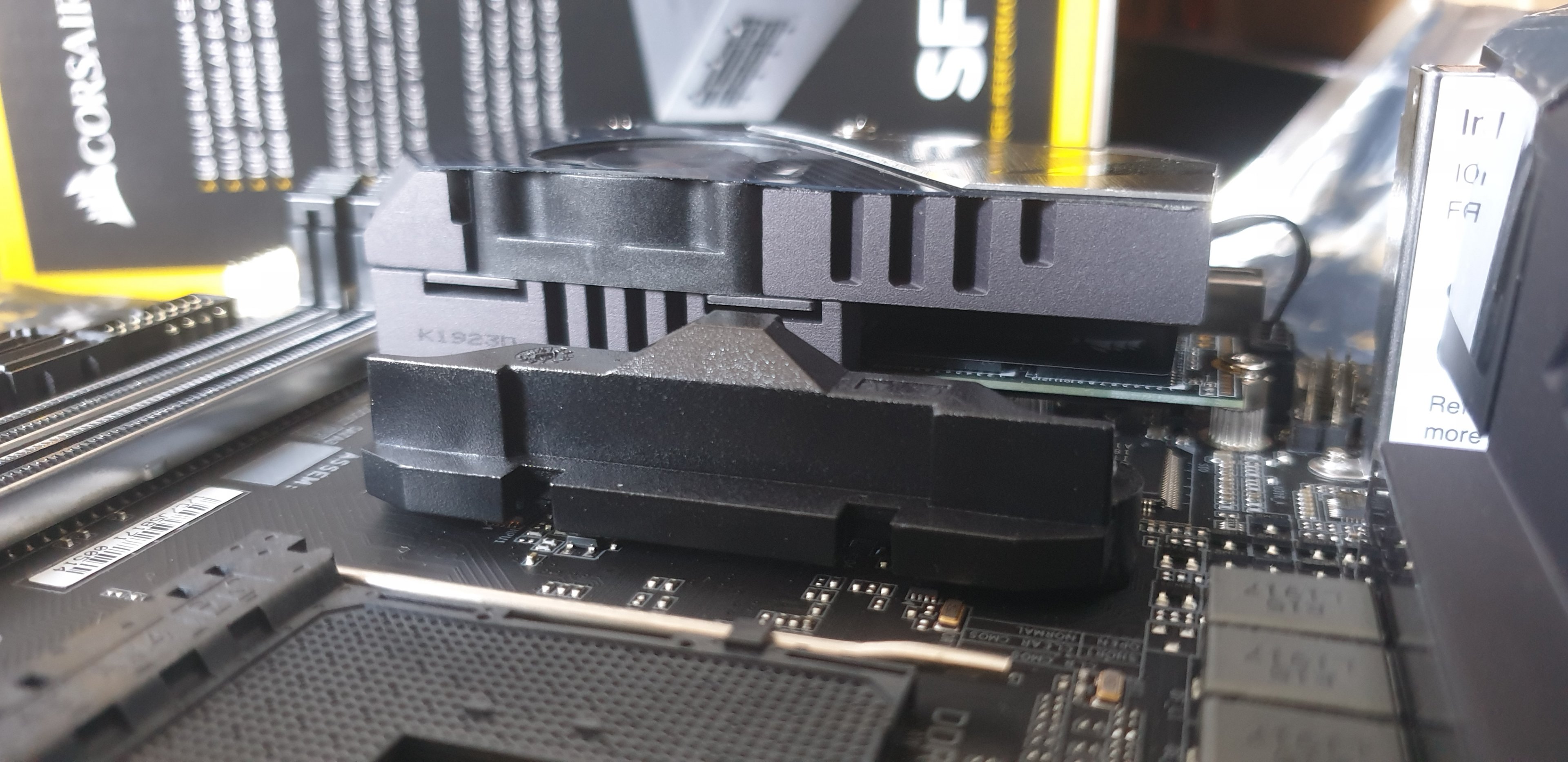

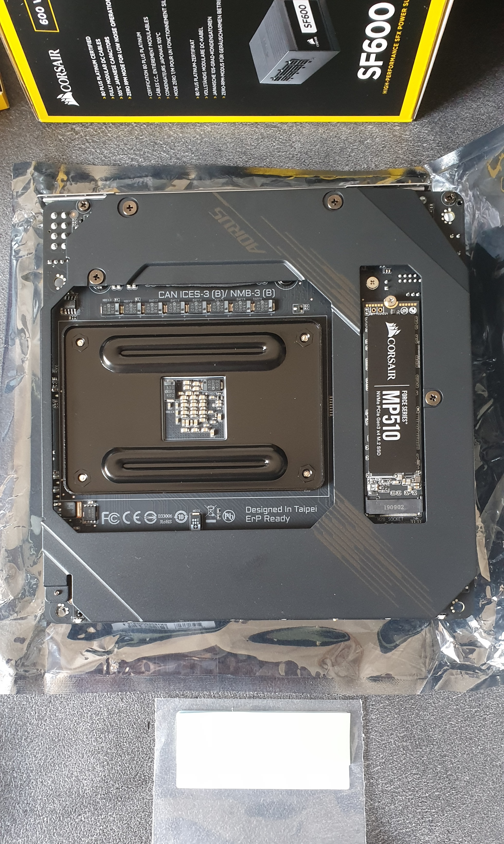

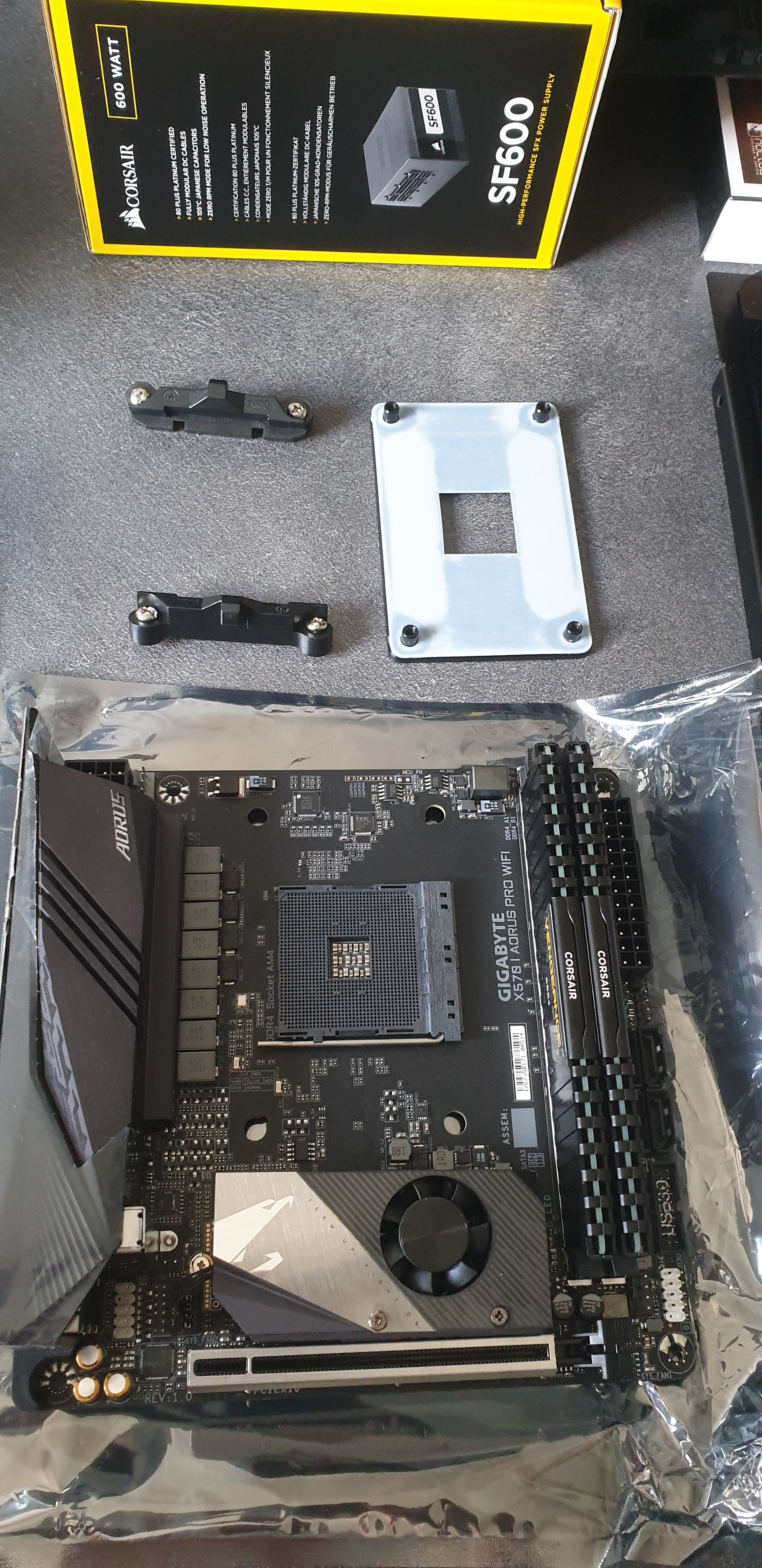

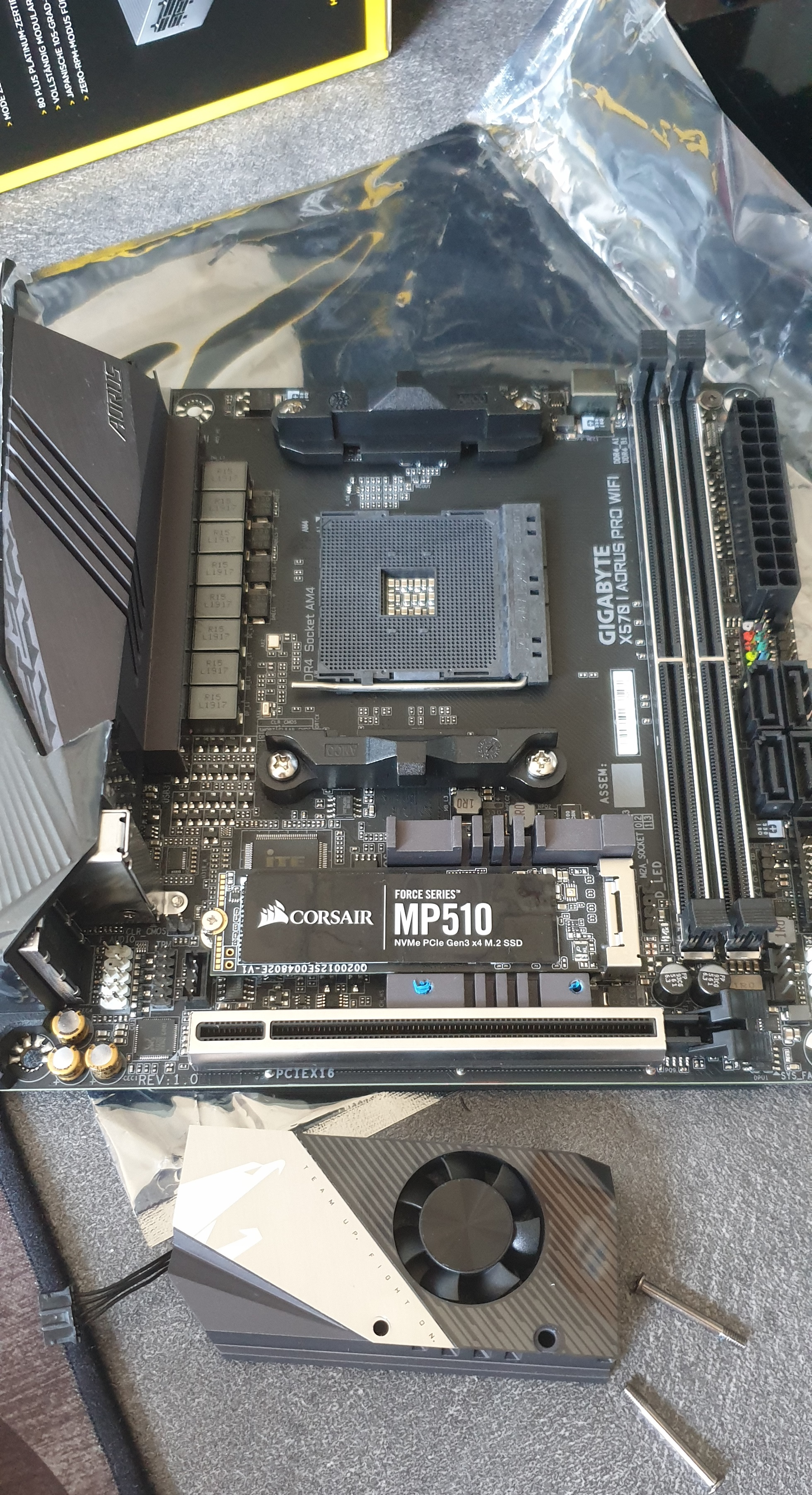

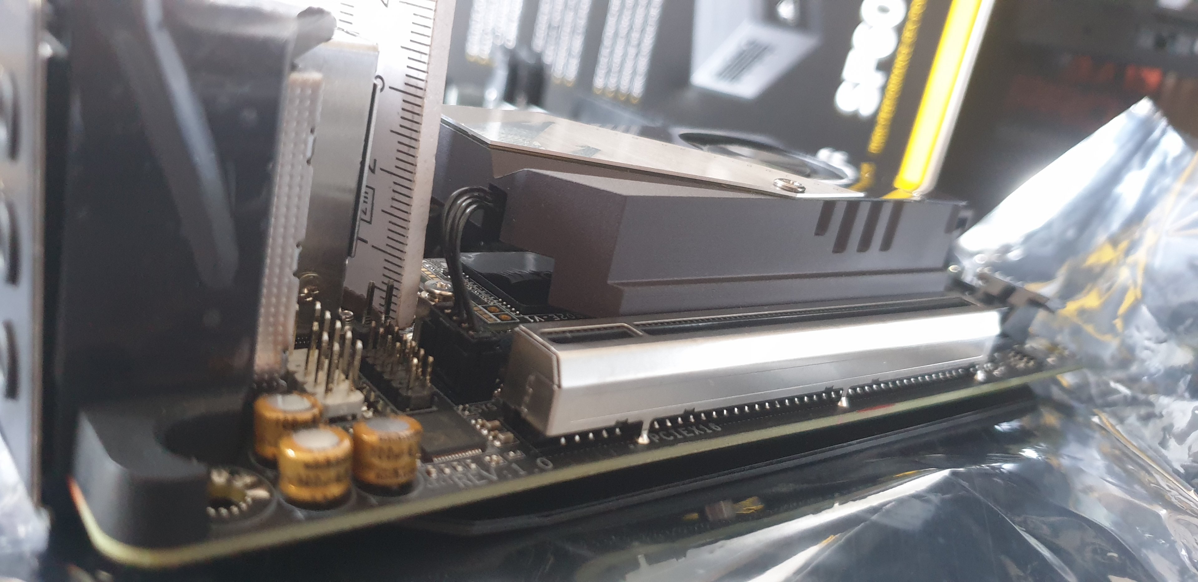

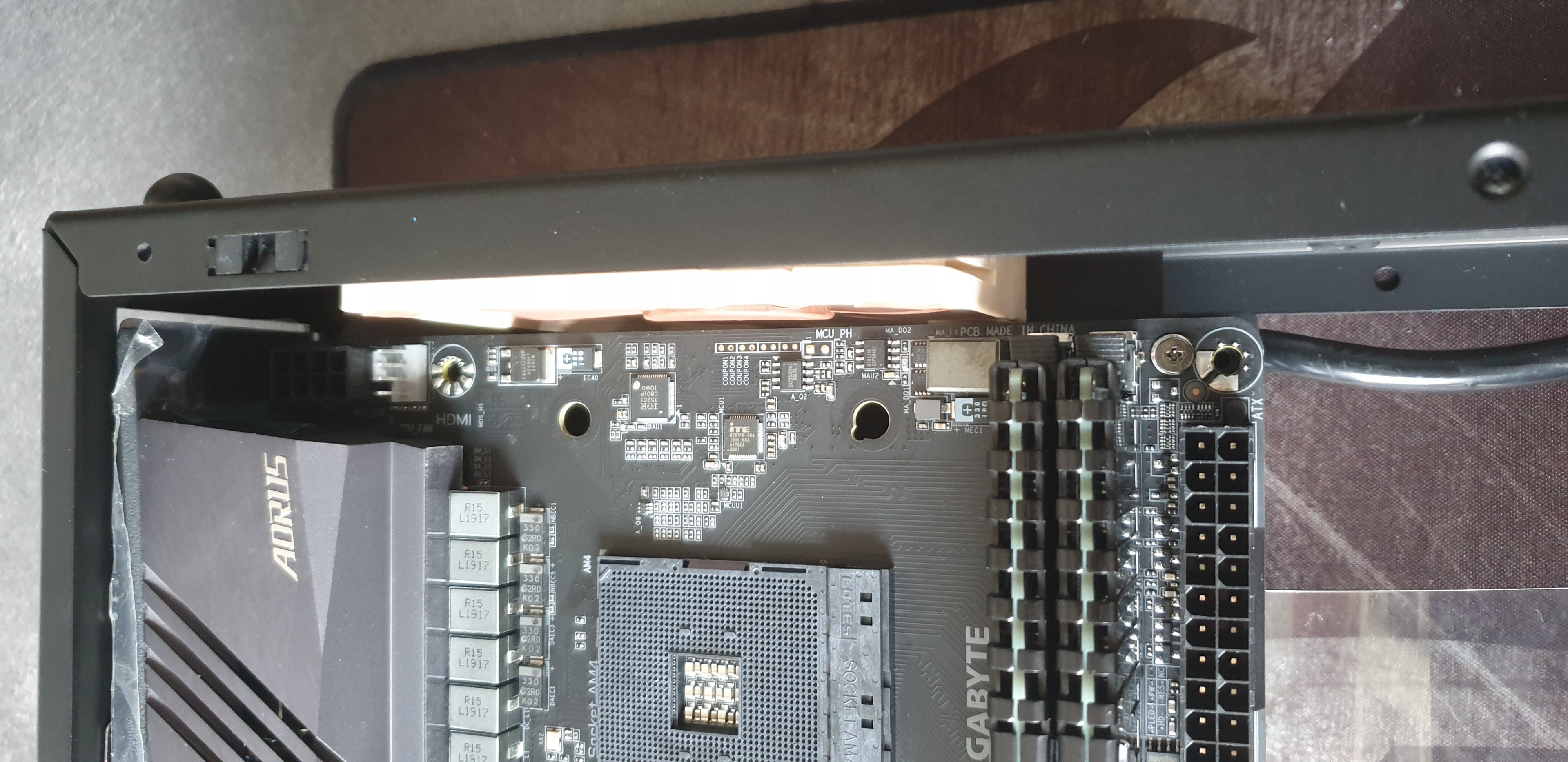

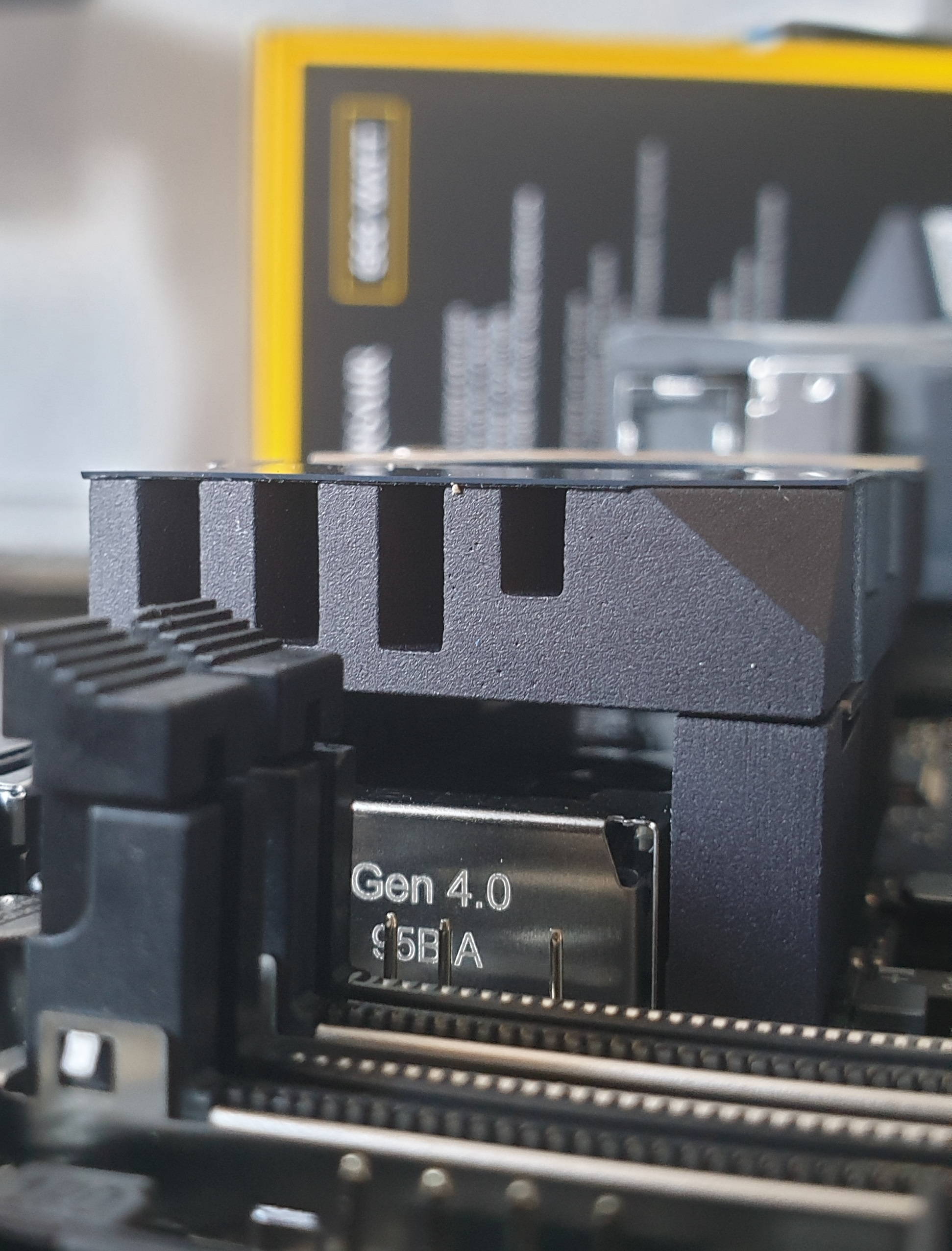

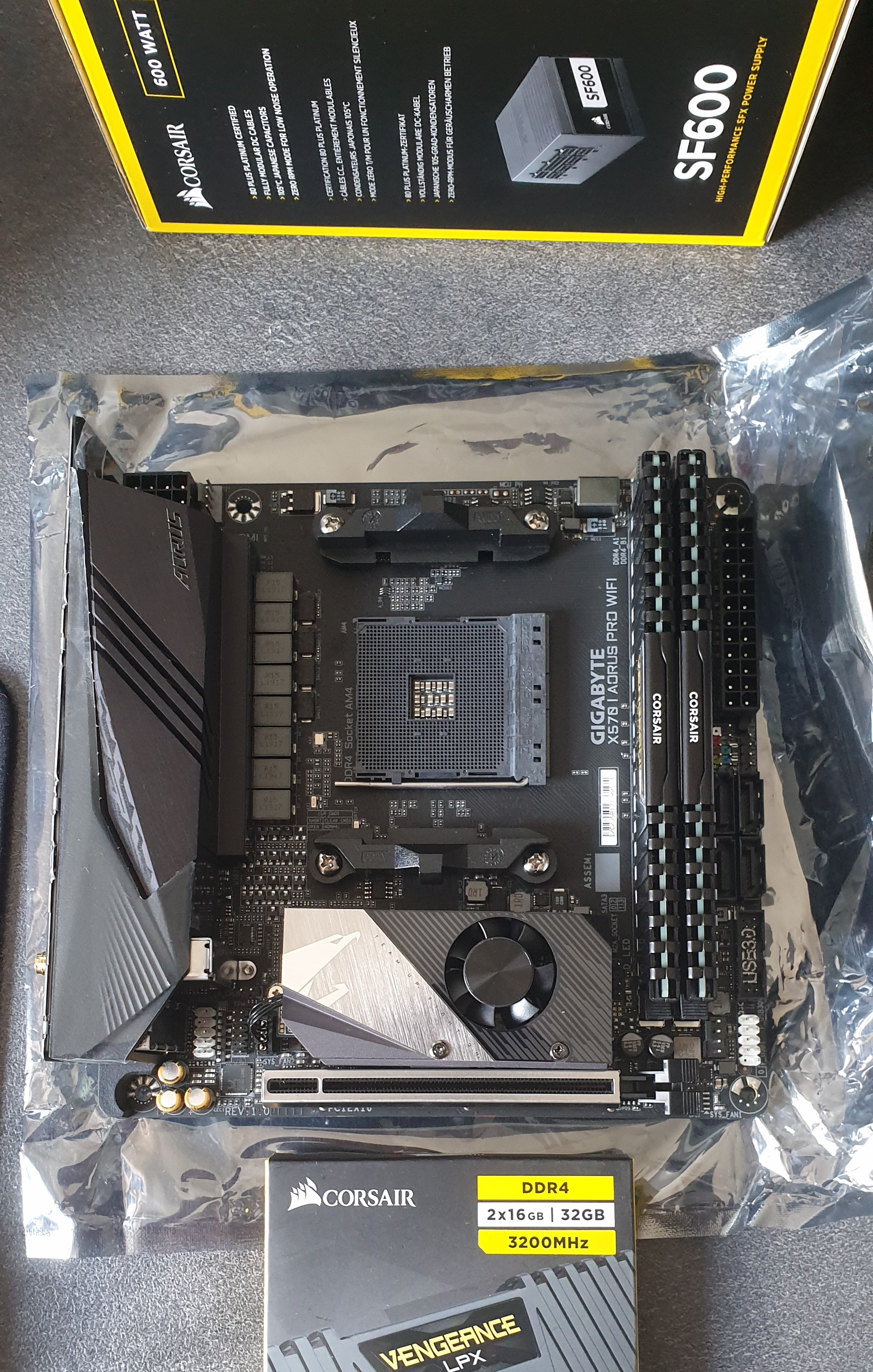

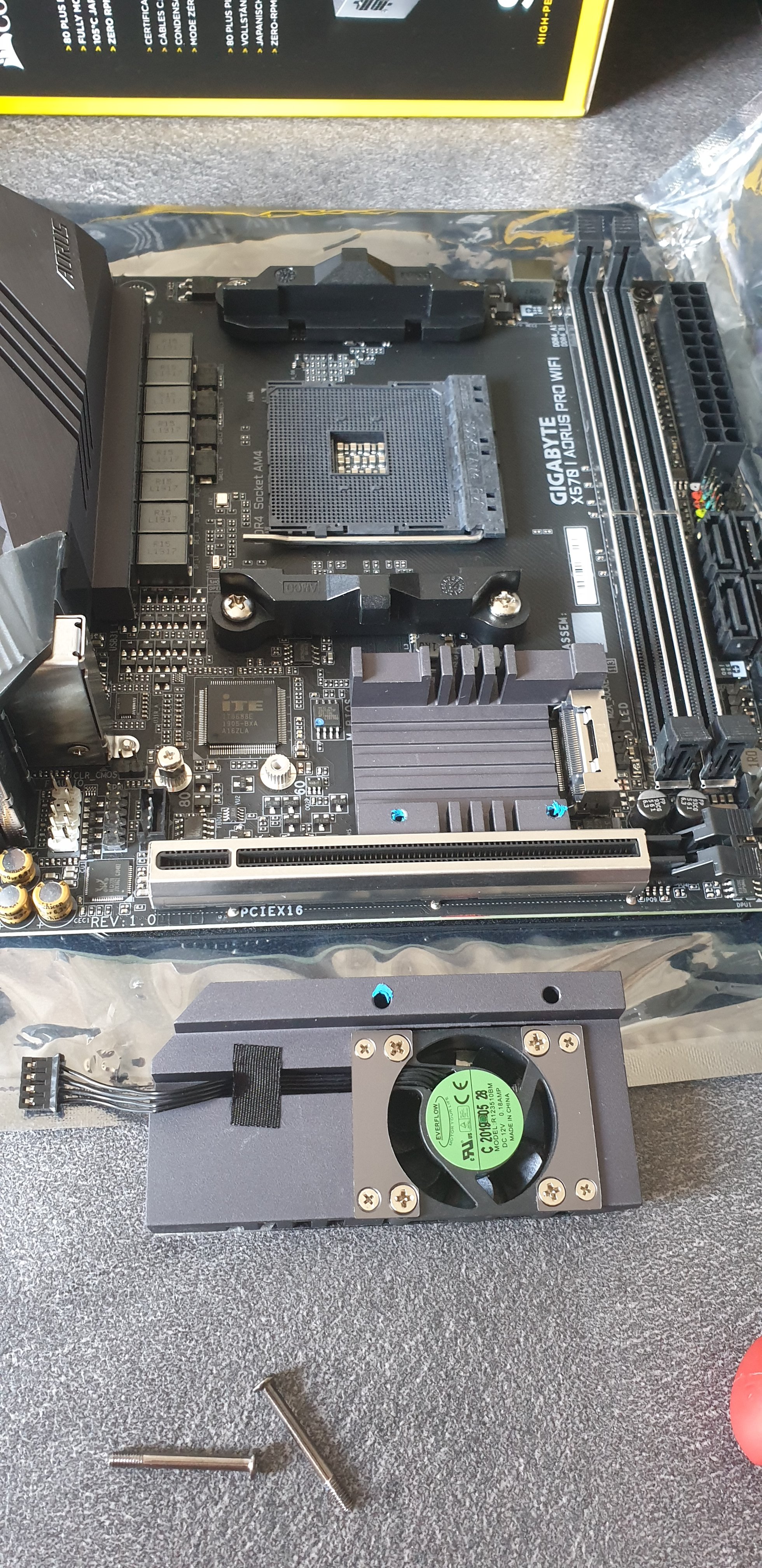

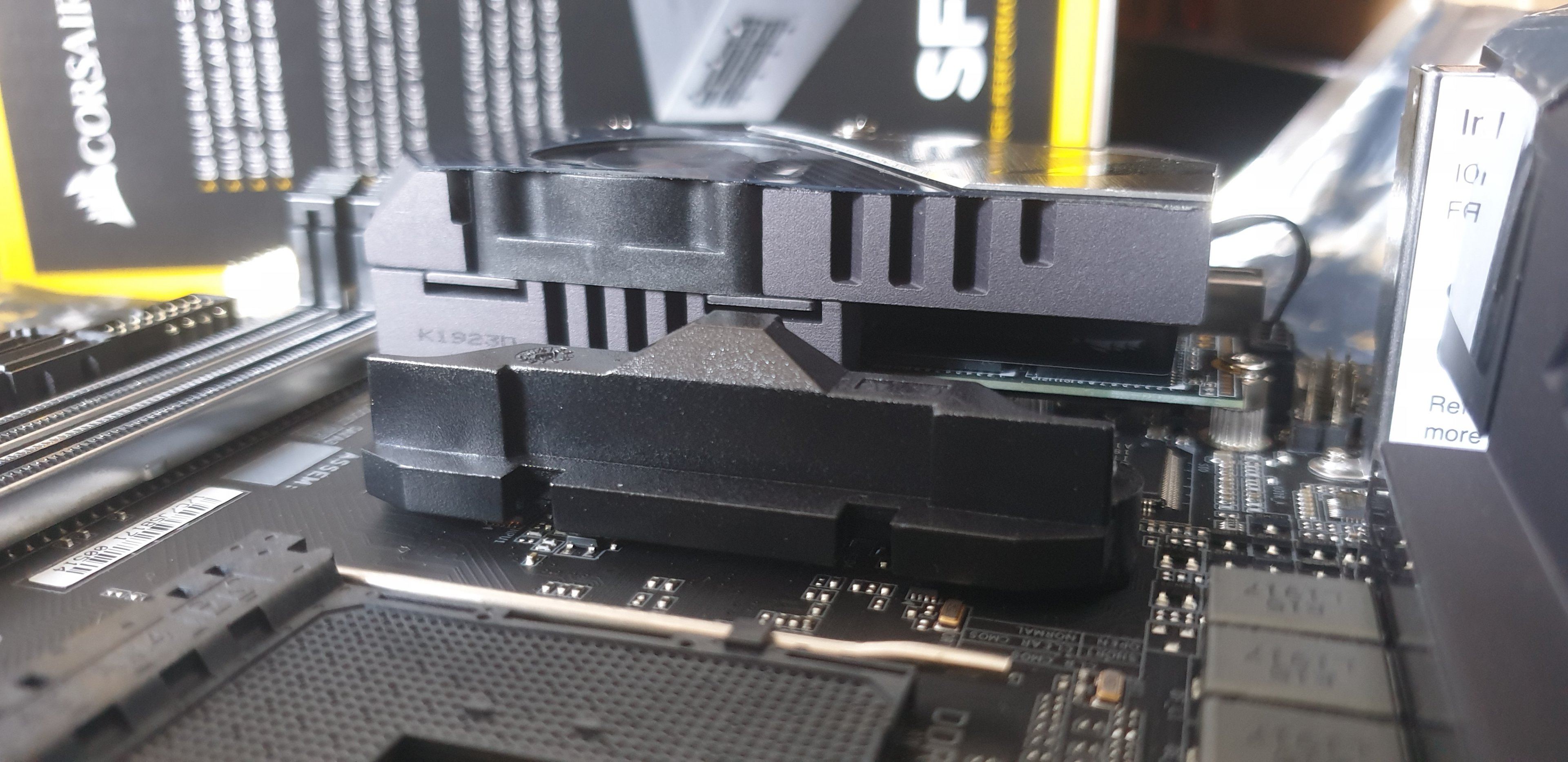

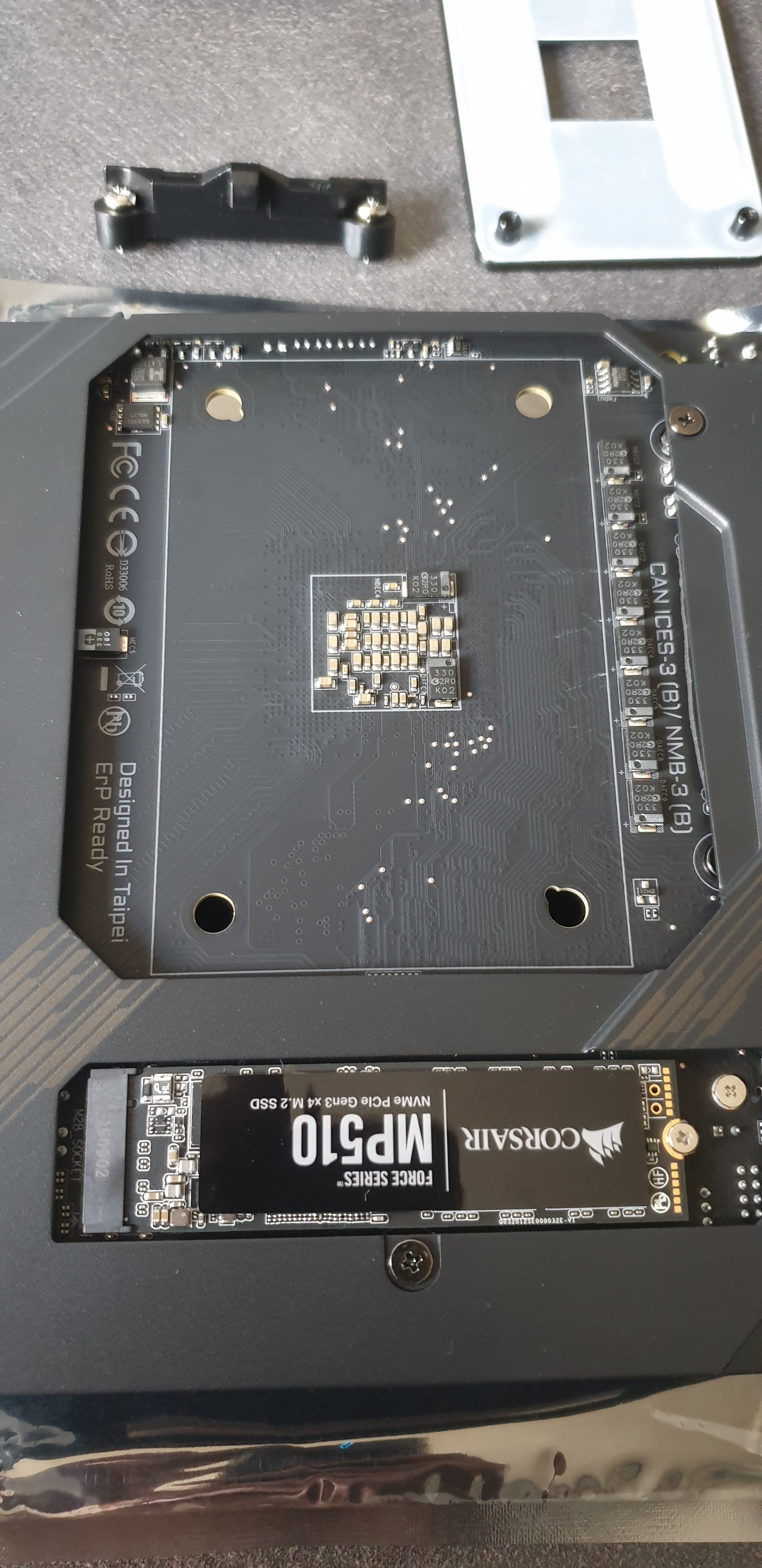

So, da ich immer noch auf CPU und Kühler warte, hier mal ein Zwischenstand.
Verbaut wird folgendes:
  • AMD Ryzen 7 3700X
  • Noctua NH-L9a-AM4
  • Noctua NF-A9x14 PWM, 92mm
  • Gigabyte X570 I Aorus Pro WIFI
  • Corsair Vengeance LPX schwarz DIMM Kit 32GB, DDR4-3200, CL16
  • Corsair Force Series MP510 480GB, M.2
  • Corsair Force Series MP510 960GB, M.2
  • Corsair SF600 80 PLUS Platinum 600W SFX12V
  • als GPU erstmal nur eine GTX 760
2019-07-10 10.14.38.jpg2019-07-10 10.22.42.jpg2019-07-10 10.24.21.jpg2019-07-10 10.26.01.jpg2019-07-10 10.26.32.jpg2019-07-10 10.29.03.jpg2019-07-10 10.30.27.jpg2019-07-10 10.32.05.jpg2019-07-10 10.32.15.jpg2019-07-10 10.34.34.jpg2019-07-10 10.40.09.jpg2019-07-10 10.47.55.jpg2019-07-10 10.48.02.jpg2019-07-10 10.48.23.jpg2019-07-10 10.48.40.jpg

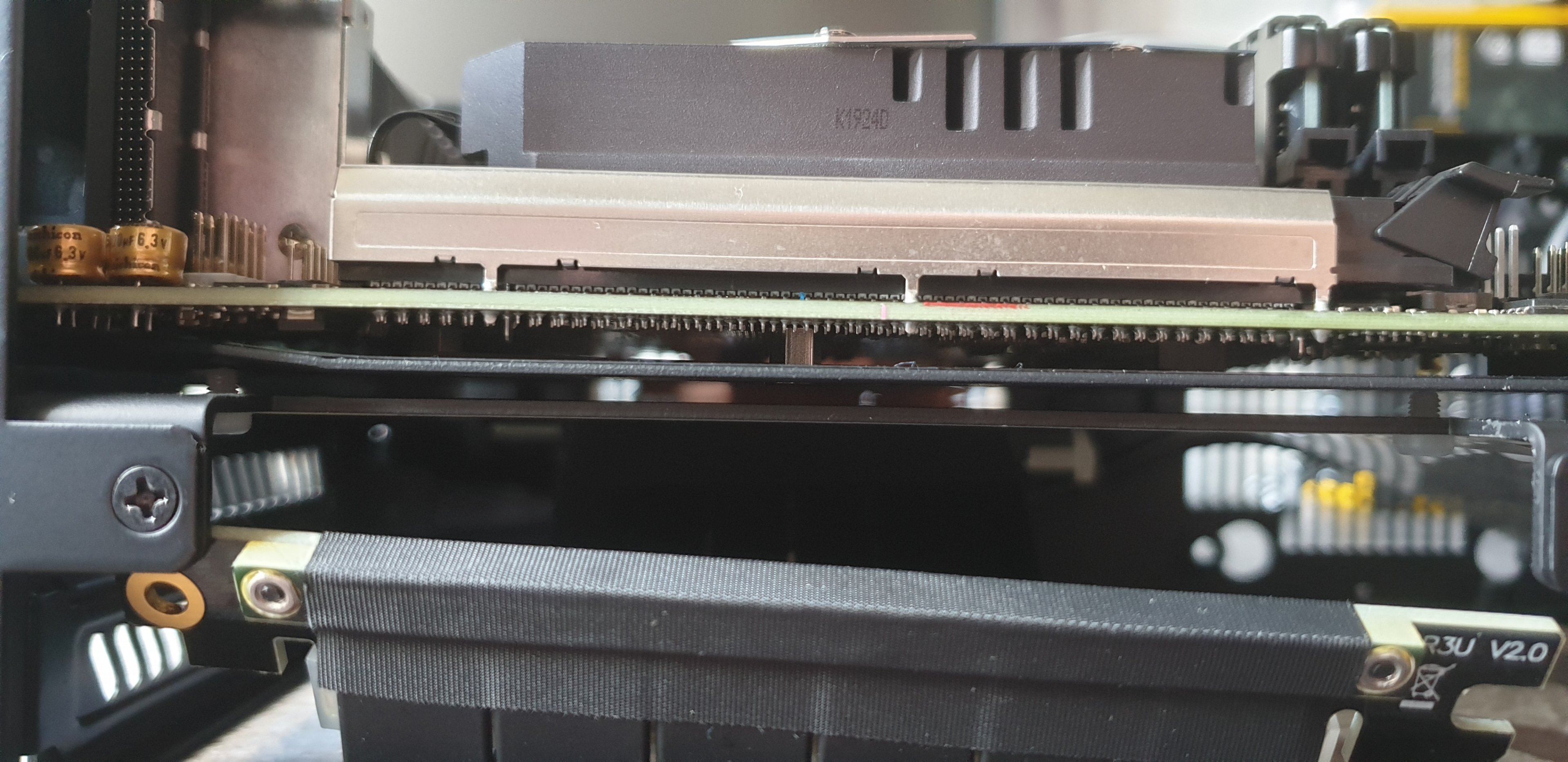

Zumal ich was gelesen habe, dass die neuen Chipsätze noch Probleme mit Riserkabeln hätten.
Das ist sehr allgemein ausgedrückt. Hardwarecanucks hat in einem Twitch Kommentar geschrieben das es Probleme gibt beim X570 mit PCIe gen4 Speed mit einem nicht definierten Riserkabel. Ich habe nachgeharkt und das Problem besteht mit einem Riser von Fractal Design das etwas länger ist.
Ich selber habe mir einen 3700X, Gigabyte X570 ITX und eine AMD 5700 bestellt um nächste Woche PCIe 4.0 zu testen. Es kann sein das es funktioniert weil das Riserkabel im A4-SFXv4 sehr kurz ist.
"Die Maximallänge der Leiterbahnen bei PCIe 4.0 darf maximal 10 Inch betragen ~ 254mm".
Das Kabel im A4 ist 185mm lang bleiben also noch 70mm für den Weg von der CPU zum Sockel und vom Riser zur GPU. Um längere Strecken zu realisieren werden sogenannte PCIe Retimer benötigt. Im besten Fall hat Gigabyte einen direkt vorm PCIe Sockel verbaut. Sollte mein Test fehlschlagen, so wird ein Riser mit einem Retimer benötigt um PCIe 4.0 nutzen zu können. Dies bedeutet aber nicht, dass X570 Boards nicht funktionieren, denn fast jedes Board bietet die Möglichkeit die PCIe Geschwindigkeit zu reduzieren, so auch das Gigabyte ITX Board. Der Geschwindigkeitsverlust wäre nicht messbar.

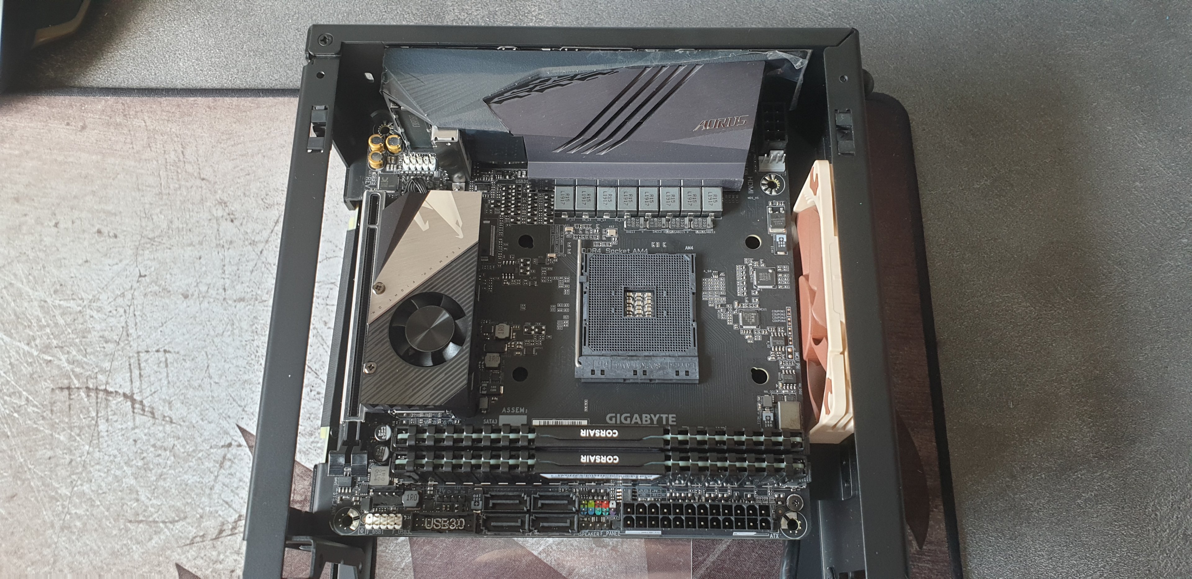

Hardware ist erst mal verbaut. System startet (auf meiner alten Intel Installation) ohne Probleme mit der GTX 760.
Jetzt W10 1903 installieren und UEFI anpassen. Ich meld mich :)
