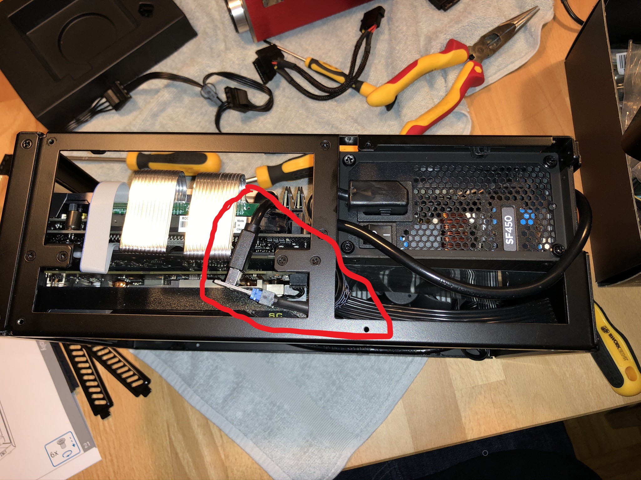

man bräuchte eine kleine platine (adapter), die man direkt aufs mainboard raufstecken kann. auf der einen seite female usb 3.0 19/20pin, auf der gegenüberliegenden seite usb 3.1 female.
so wie bei diesem adapter. nur leider ist der stecker für das key a kabel seitlich angebracht und daher geht es nur mit einem verlängerungskabel.

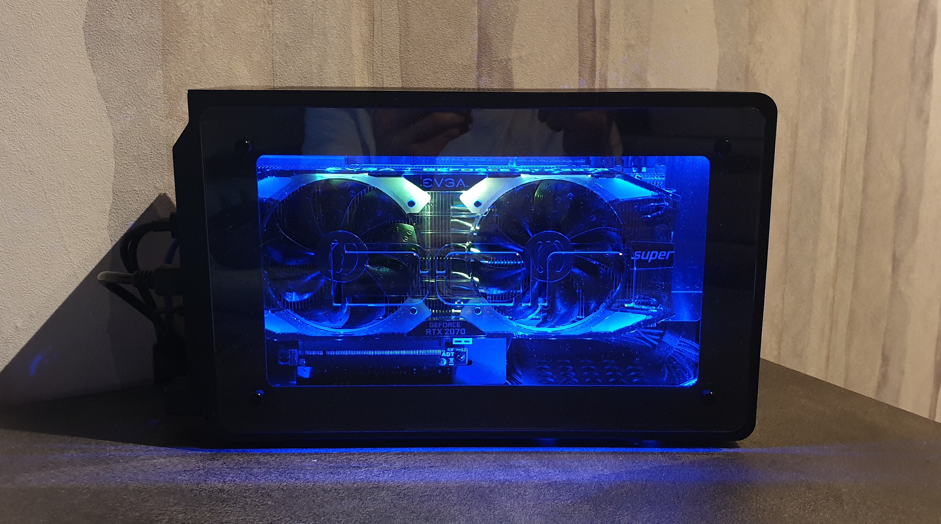

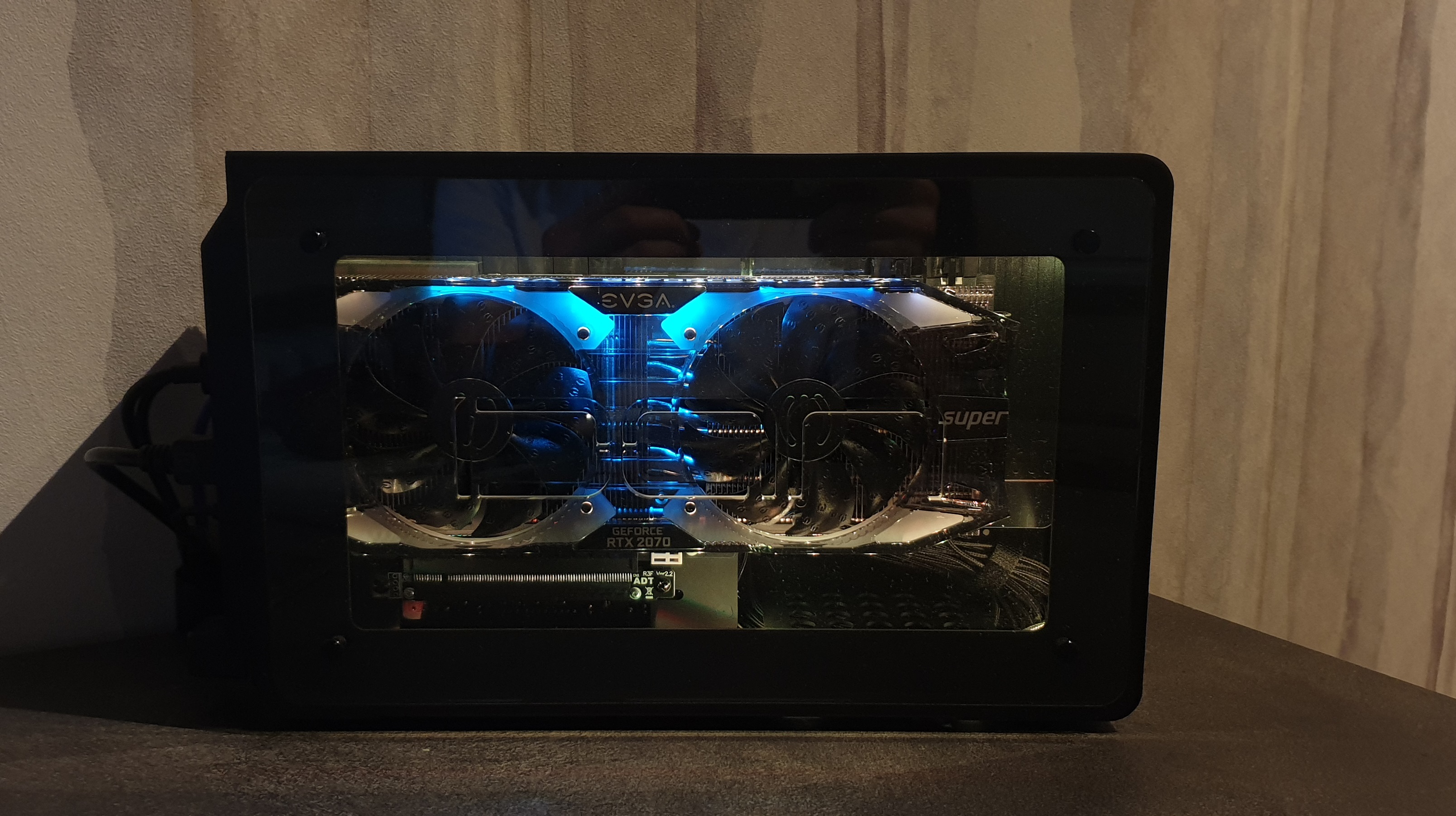

kingmarci schrieb:
Ich hatte den "Deckel" mal demontiert um eventuell einen schiefen zusammenbau auszuschließen. Aber leider scheint entweder das Gehäuse schief zu sein oder halt der Deckel. Hab es direkt wieder zurück gesendet. Hoffe der Austausch dauert nicht zu lange.
EDIT: anbei Bilder, was ich genau meine...
Nach tausch des Cases und einbau meiner Hardware passt es jetzt soweit und ich bin ganz happy :)

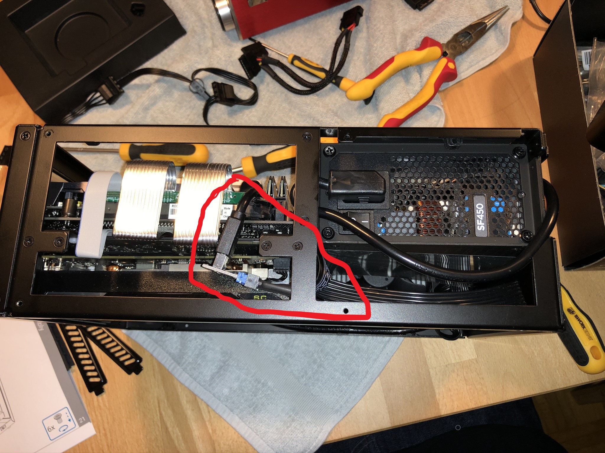

drdiablo schrieb:
Er meint sowas:
https://www.ebay.de/itm/USB-3-0-Verlängerung-Adapter-intern-19polig-Pfostenstecker-Buchse-schwarz-11cm/133096463466?ssPageName=STRK:MEBIDX:IT&_trksid=p2057872.m2749.l2649
Ich hab das in meinem auch drin. Ist zwischen netzteil und Mainboard (zw. den beiden Blechen) durchgeführt und liegt oberhalb der Grafikkarte zur Zeit.Anhang anzeigen 872661
Würde die länge reichen um es auch auf dem Boden zu legen oder fest zu kleben mit Heißkleber?
