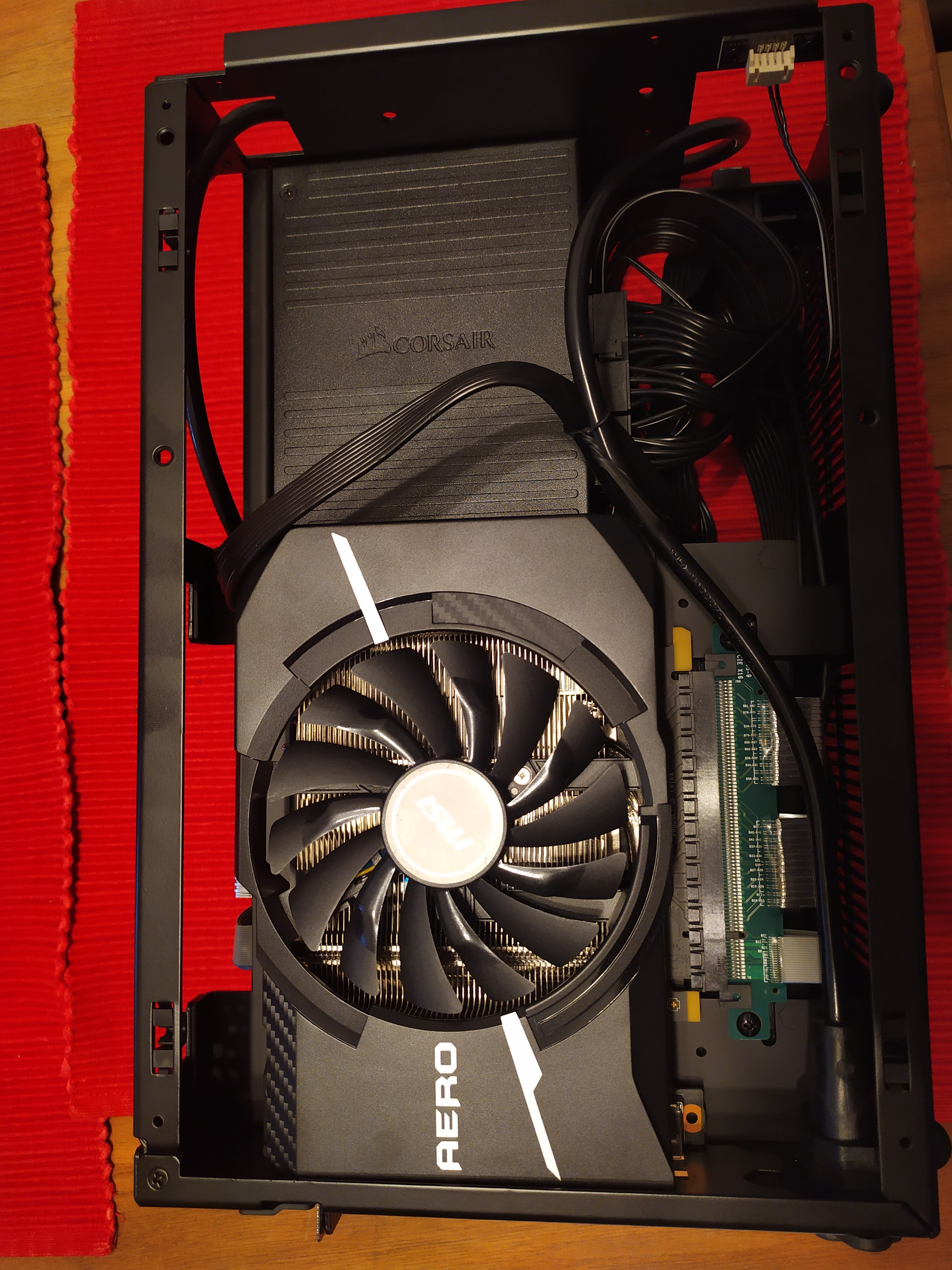

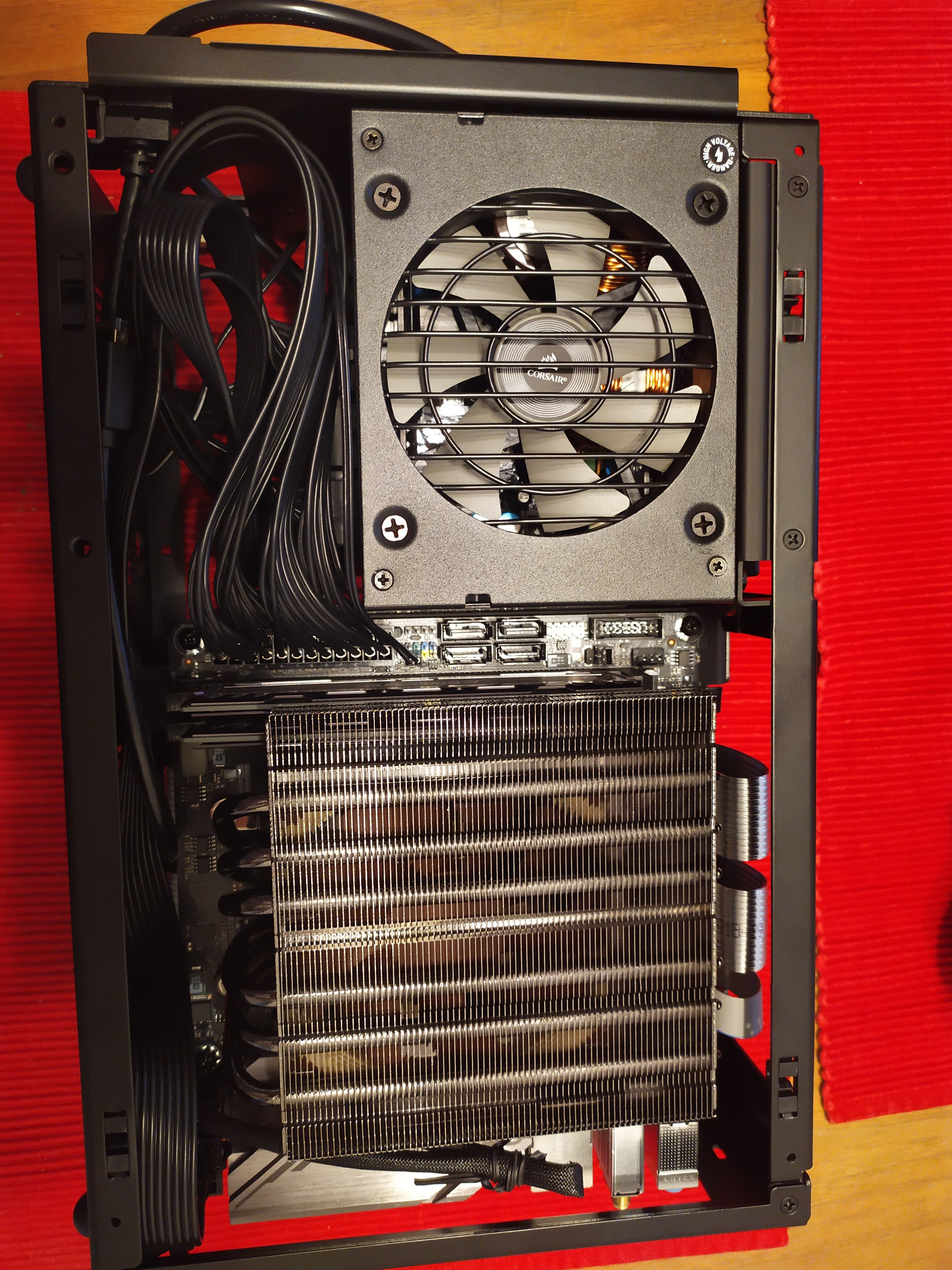

ich bin seit kurzem stolzer Besitzer des A4 SFX 4.1. Habe letztes Wochenende folgende Hardware verbaut:
Crucial P1 SSD 1TB, M.2
AMD Ryzen 5 3600
CPU Kühler: Black Ridge mit Noctua NF-A9x14 PWM Lüfter
Crucial Ballistix Sport LT grau DIMM Kit 16GB, DDR4-3200
MSI GeForce GTX 1070 Aero ITX OC 8GB
Gigabyte B450 I Aorus Pro WIFI
Corsair SF450
Der Zusammenbau verlief super und bin echt sehr angetan von dem Gehäuse.

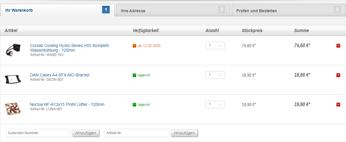

@TomaHawQ Leider ist es normal das der Lüfter so hoch aufdreht. Du hast aber den gigantischen Vorteil das du eine ITX GPU hast. Besorg dir einfach das A4-SFX 120mm AIO Bracket z.B. beim Caseking und verbaue dort eine preiswerte AIO mit einem schmalen Lüfter wie den Noctua A12x15. Dann ist Ruhe in Karton bei sogar noch besseren Temperaturen.
Was wird benötigt:
120mm AIO Bracket
4x passende kurzen Schrauben für die Montage des Lüfters am Radiator ( liegen nicht dem Radiator bei )
Corair H55
Noctua A12x15
Das Ganze wie folgt verbauen. Erst AIO Bracket, dann Radiatorm, dann Lüfter ins Case saugend durch den Radiator. Das Netzteil so drehen, dass der Luftstrom in dieses geleitet wird.

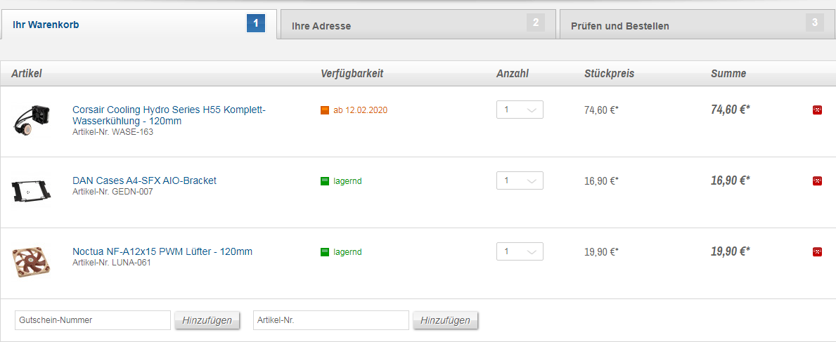

Für die Wakü wäre der Warenkorb im Anhang der richtige oder? Kann ich die Schrauben auch noch von Caseking beziehen oder wo bekomme ich die am besten her?

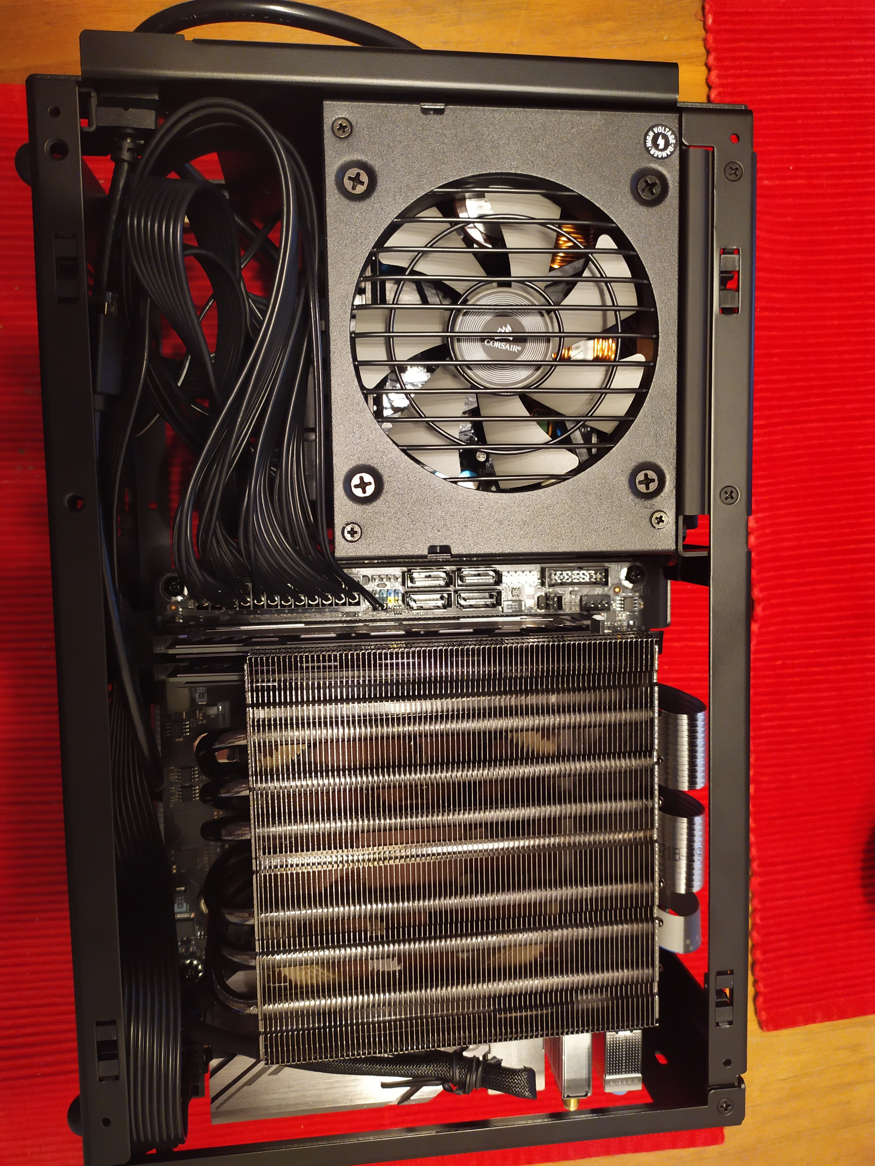

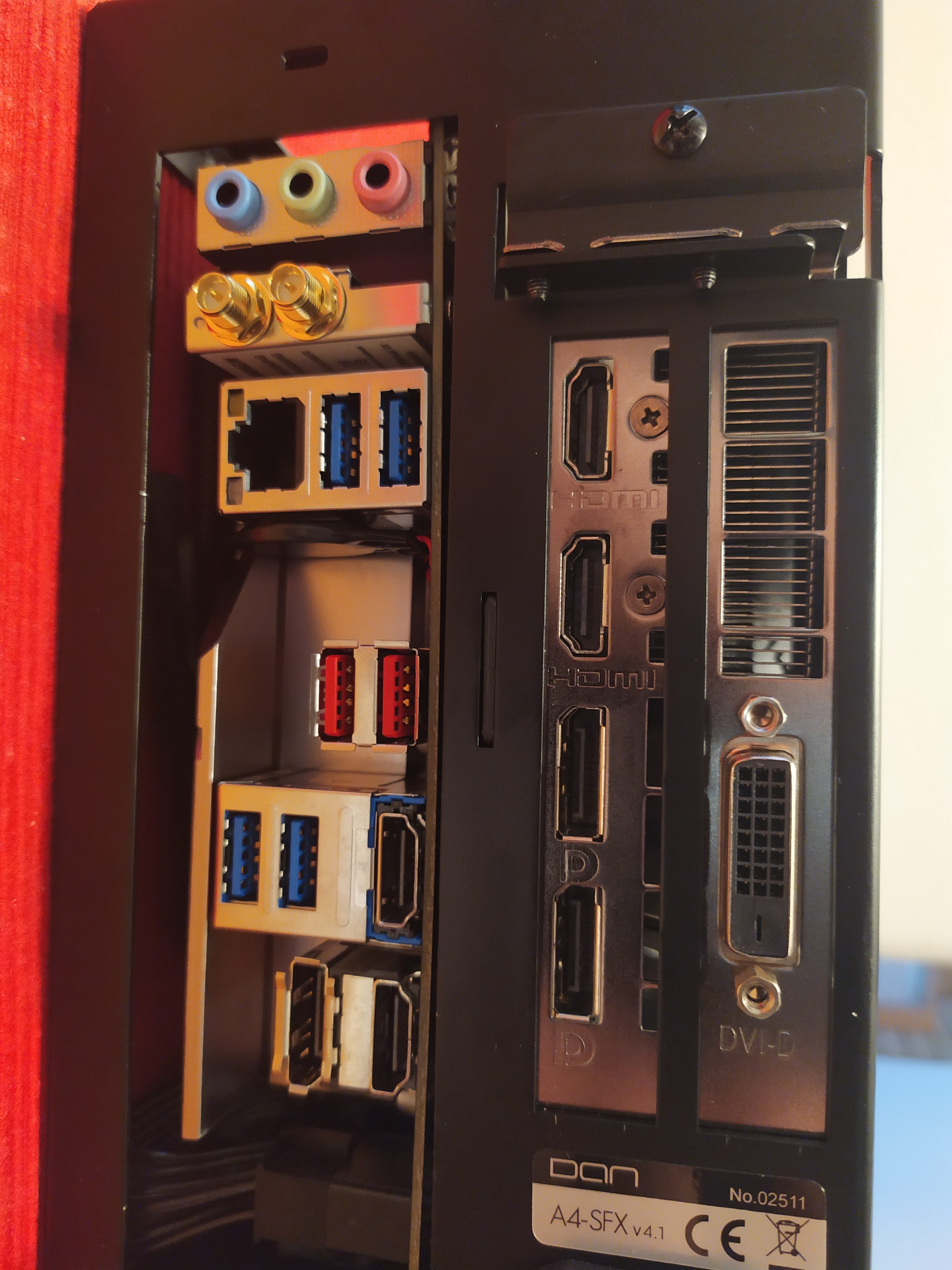

Bin gerade dabei ein sehr ähnliches Setup zu verbauen. Allerdings mit Noctua L9a, Corsair SF600 und Asus ROG Strix B450. Zusätzlich noch 2 2,5" SSDs. Und ne alte Sapphire 480 Nitro+.
Bis jetzt läuft der Zusammenbau ganz gut. Ich werde berichten, wie meine Temps so sind, wenn ich das Zeug am Start habe.
@All

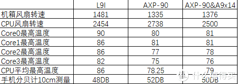

Wie stabil ist eigentlich dieses Raiser-Kabel? Ich bin ein bisschen ängstlich, aber etwas zurechtbiegen muss man es ja. Erstmal, um es überhaupt auf's Board stecken zu können und dann unten, damit es nicht auf dem Gehäuselüfter aufliegt. Da hab ich nun ein wenig dran rumgedrückt. Hoffe, das es das ausgehalten hat.
Ich konnte nicht widerstehen und hab mir jetzt den axp-90 copper bestellt. Geplante Ankunft: 09.03.2020.
Ich finde die Farben (burgunder/orange) einfach toll. Da als nächstes der Bau von kurzen Kabeln in den gleichen Farben (burgunder/orange) geplant war, fände ich es irgendwie schade den beiliegenden Fan durch einen A9x14 (chromax) zu ersetzen.
Link
Die Reduzierung der Lautstärke um 2 Dezibel bei minimal höheren Temps ist ja jetzt nicht das Killer-Argument um den Fan zu tauschen... was denkt ihr?
