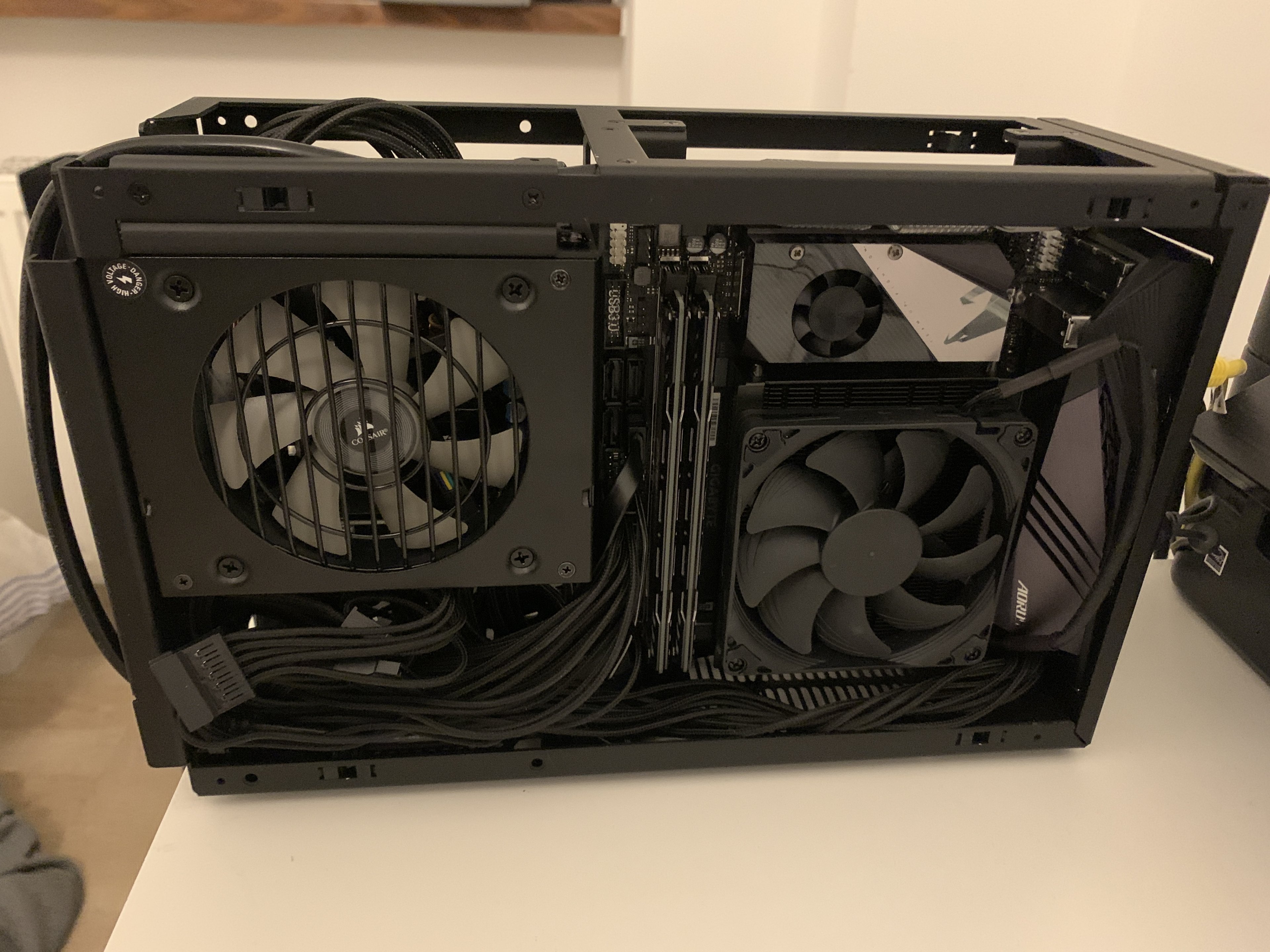

Ich hab jetzt alle Teile bis auf die Gehäuselüfter (nf-a9 und nf-a9x14).
1. kann man die Halterung für SSD auf der Innenseite ohne Probleme weglassen? Sieht nach Lektüre der Anleitung so aus?!?
2. Kann ich die Lüfter später noch einbauen? Oder bekomme ich die später nicht mehr unter das Mainboard? Dann muss ich mit dem Zusammenbau warten...
Ich konnte auf dem Mainboard keinen Steckplatz erkennen, wo das Kabel für den Front usb Anschluss (usb key) reinpasst. Hat jemand einen Tipp?
das Mainboard ist das X570 Aorus pro wifi

bin gerade zuhause angekommen und verstehe, warum man ein verlängerungskabel braucht.
nur mit dem adapter funktioniert es nicht. weil der ram im weg ist. und mit dem in diesem beitrag verlinkten adapter geht es auch nicht, weil die psu im weg ist.
ich habe auf die schnelle kein female usb key a auf female usb 3.0 kabel gefunden.
