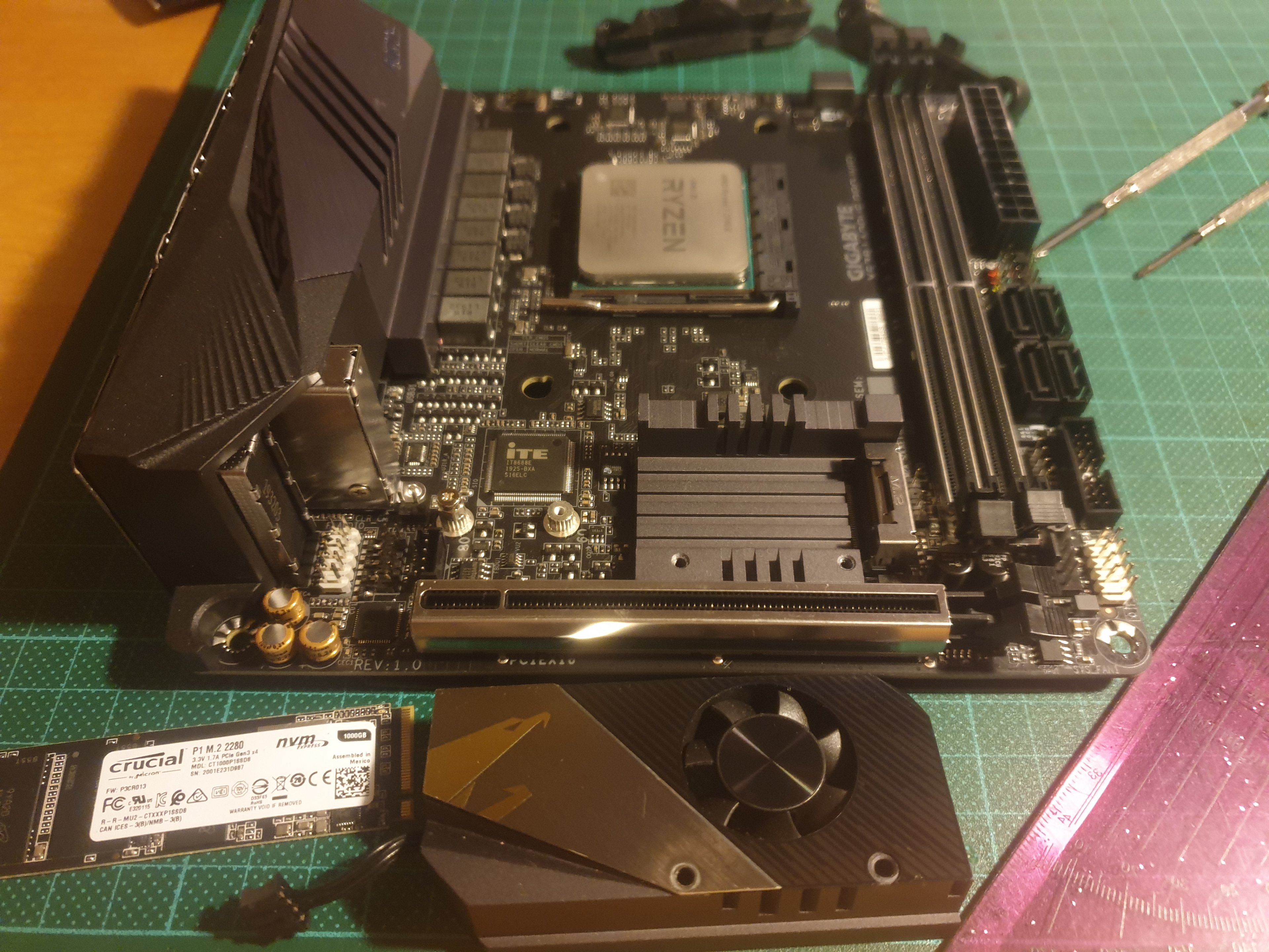

Danke für den Tip! Hm, hab mich vorhin getäuscht, der Kühler auf dem Gigabyte Board kühlt wohl vor allem die m.2 SSD und weniger den Chipsatz....
Hm...... Also meines Wissens nach, werden die m.2 PCI-E SSDs zwar schon sehr heiß aber.... sollte das nicht für 95% der Anwender der häufigste Verwendungsaufbau sein? Hat jemand zufällig diese
(Curcial P1 1GB als PCI-E m.2) oder eine andere PCI-E SSD ohne direkte Belüftung und kann was handfestes dazu sagen?
Ich hol schon mal die Schraubenzieher wieder raus.....

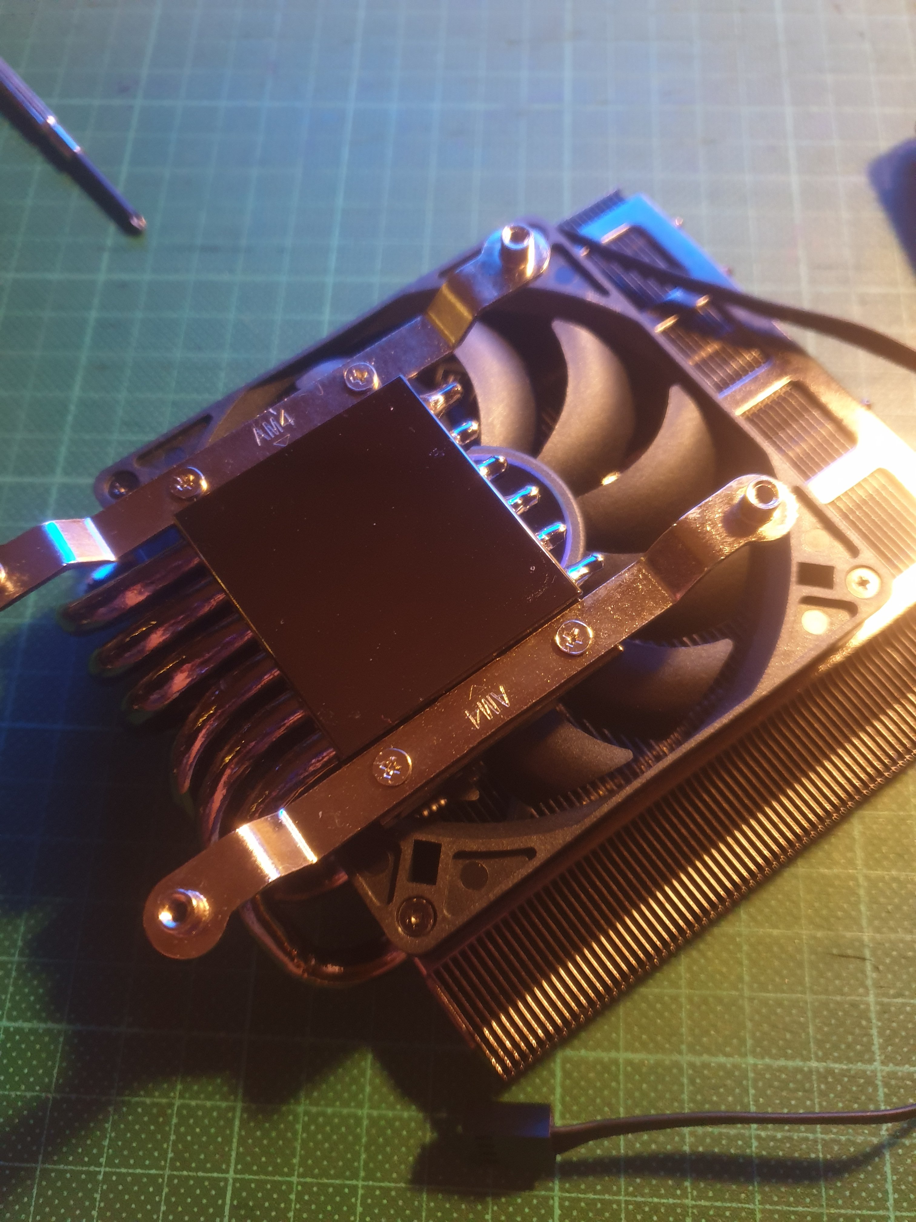

Hier ein Bild auf dem man sehen kann, dass die beiliegenden Brackets für AM4 wohl ziemlich genau denen aus dem Adapterkit entsprechen, dass du gepostet hast.
Beim Gigabyte Aorus X57 bla muss man aber defintiv auf die Backplate verzichten. Die ist zwar aus Metal, hat aber wegen der großflächigen Plastikbeschichtung wohl keine kühlende sondern nur die Funktion den Anpressdruck des Kühlers besser zu verteilen.

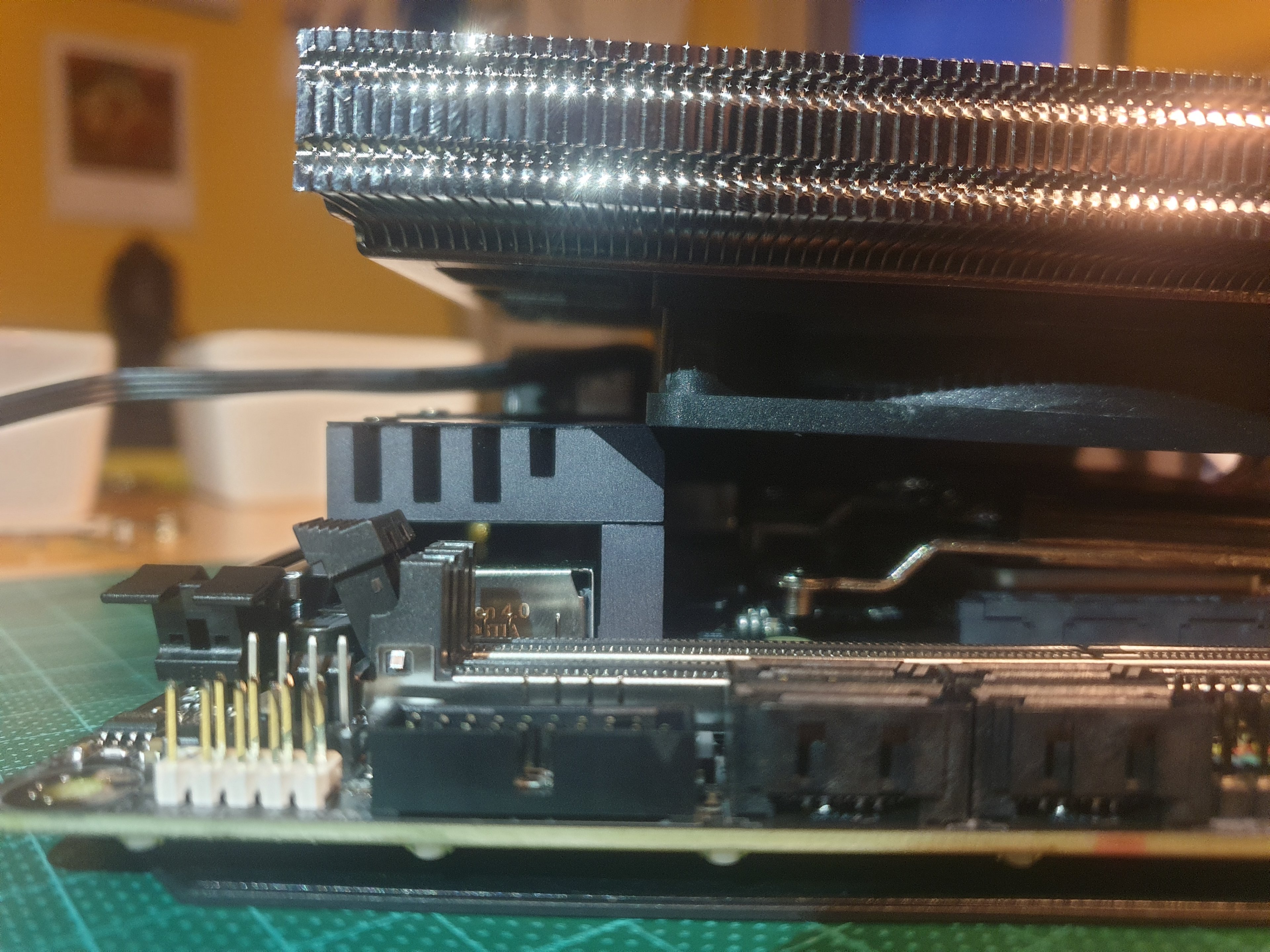

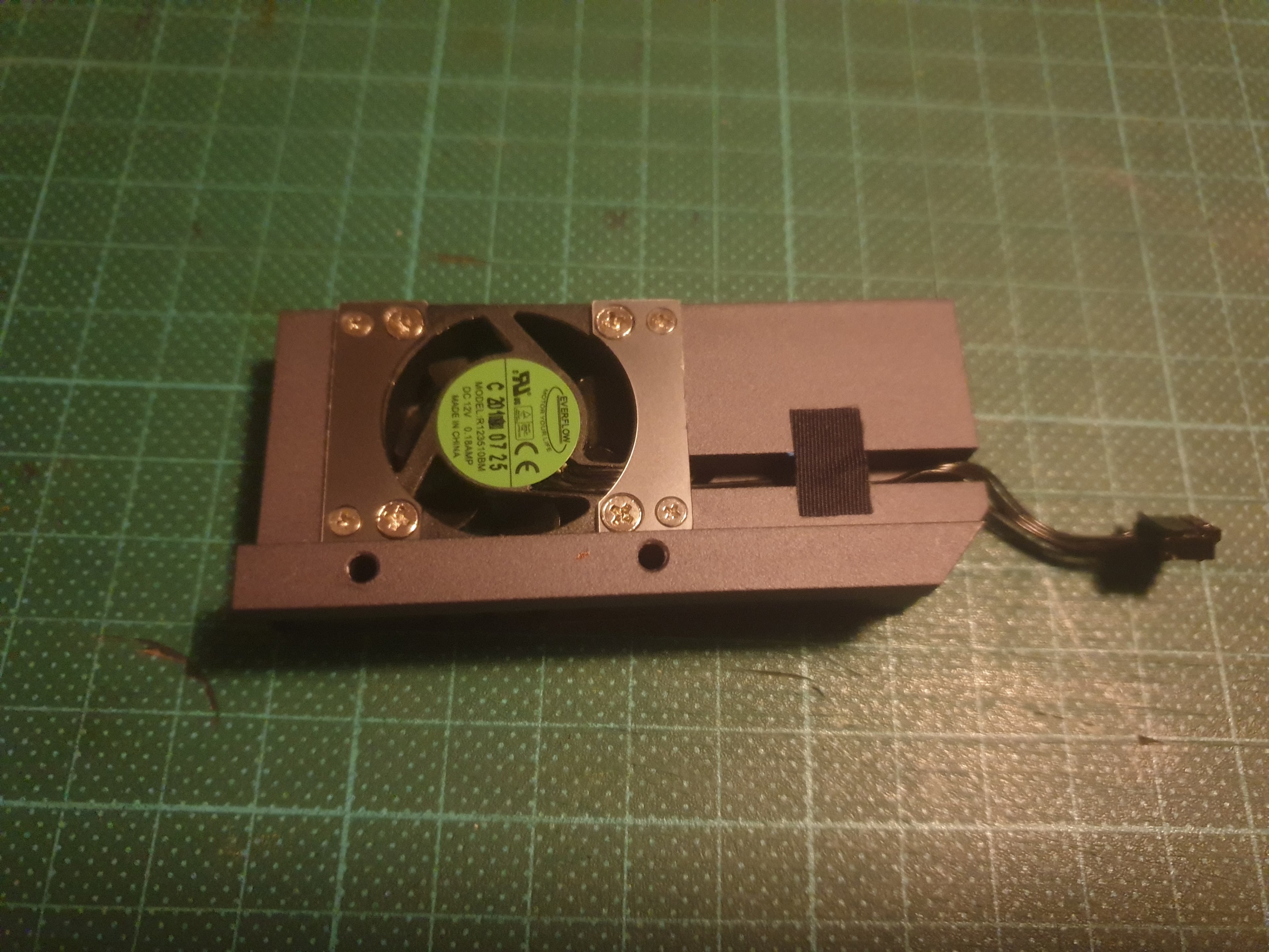

So, nun zum aufliegenden Lüfter:
Das sieht nach wenig aus, also gemessen etwas mehr als 1mm, als ob man das wegfeilen könnte :p. Wenn man aber den Lüfter noch mal gerade aufsetzt, also so, dass er nicht gekippt steht, sondern waagerecht über der CPU schwebt, sieht man, dass man mindestens 3mm abtragen müsste. Das ist dann wohl ein: "Computer sagt Nein!"
Also, ohne Lüftung.
Naja, ohne Belüftung wird das Ding wohl easy passen. :-(
Burnout150...
ich muss zu meiner Schande gestehen, dass ich die Geduld verloren habe. Meine Idee war, dass jetzt einfach mal zu testen, dann gibt es auf jeden Fall einen der was dazu schreiben kann.
Der PC ist fehlerfrei hochgefahren und Windows wurde installiert. Der Black Ridge, der ohne den Kühler gut montierbar ist sitzt und läuft. Da er so im Kühler sitzt, dass er Luft durch die Kühlrippen saugt und nach außen bläst wird es um die CPU weniger Luftbewegung geben, als wenn ich den Lüfter gedreht hätte, ich wollte aber erst den Standardaufbau versuchen. Sollte die SSD zu heiß werden, muss ich halt alles noch mal rausholen und den Lüfter drehen.
Der CPU Kühler wurde während der Installation fast sehr warm, aber so dass man noch die Hand die ganze ZEit drauf lassen konnte. An die Festplatte komme ich leider nicht mehr.
Ich glaube der Kühler liegt nicht mal richtig auf der SSD auf, da der rand des Lüfters plan in die Unterseite des Kühlkörpers über geht.
Vielleicht sollte ich als Bastelprojekt am Kühler etwas abfeilen oder anderweitig abtragen.

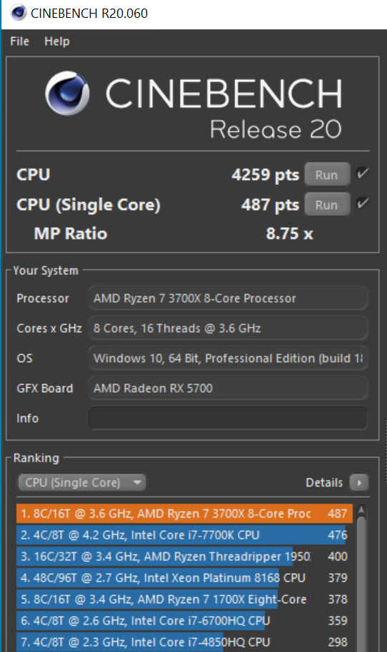

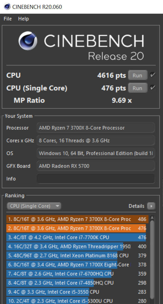

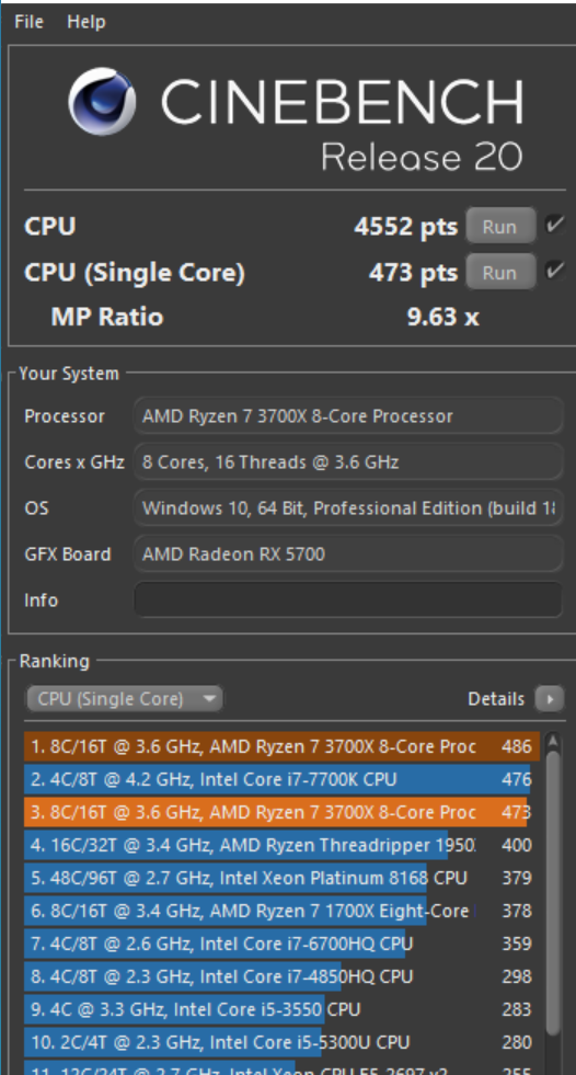

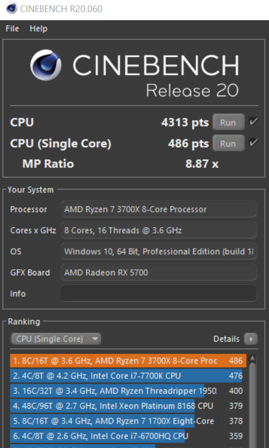

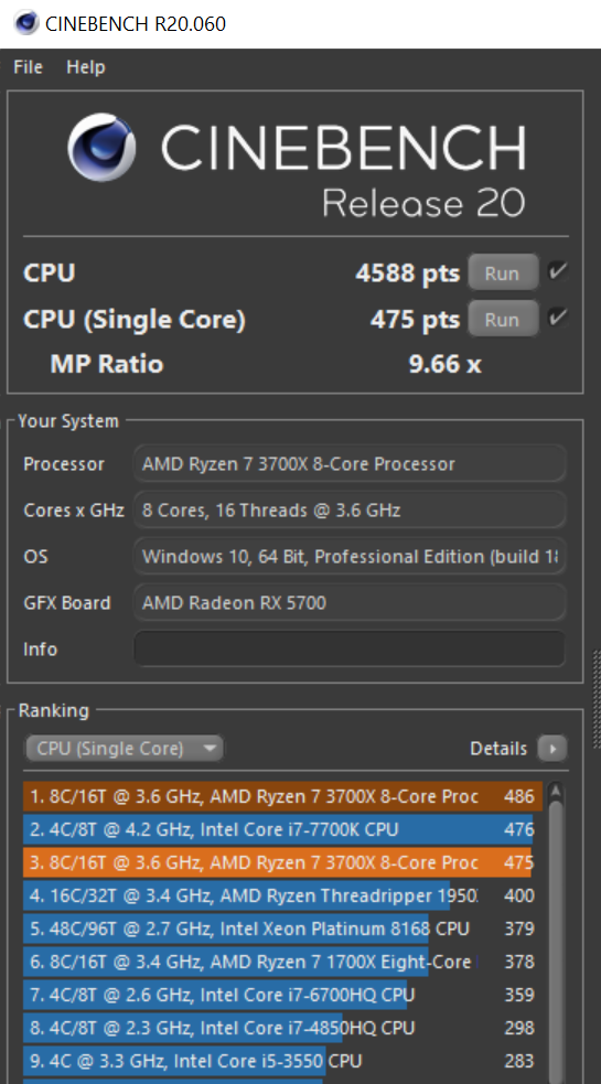

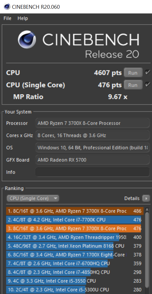

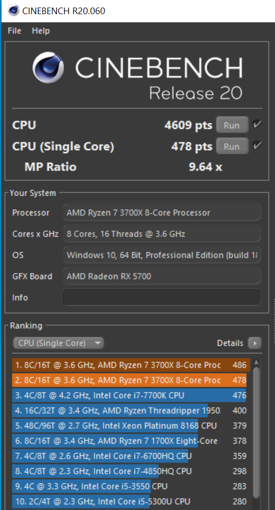

Hello again, PartyPeople!
Erste Tests sind ernüchternd bis vielversprechend. Da meine letzten Übertaktungserfahrungen aus der Zeit meines Intel Q9450 stammen, läuft im Moment alles auf Standardeinstellungen. Nichts besonderes also.
Vorbereitung:
Zuerst nach dem Boot wurde die CPU 15 Min. mit Prime 95 vorgewärmt, da ich über nacht das Fenster vergessen hatte und die Raumtemperatur bei gefühlten -15°C lag.
Testergebnisse in Cinebench R20:
Anmerkung: während der gesamten Tests lief im Hintergrund ein Steam Download
Im Cinebech R20 kam die CPU im Optimalfall auf
Multi-Core 4664
Single-Core 488
Nach einer Stunde Cinebench R20 und anschließend 20 Min im IntelBurn-Test lag das Ergebnis noch bei:
Multi-Core 4572
Single-Core 486
Auf CB ( https://www.computerbase.de/artikel/prozessoren/cinebench-r20-community-benchmarks.66955/ )liegt das niedrigste Ergebnis für einen Ryzen 7 3700X in Cinebench R20 bei 4443, das beste bei 5132.
Mein Alter Xeon 1230 v3, den dieses System ersetzen soll, kam übrigens auf
Multi-Core: 1656
Single-Core: 348

Anmerkungen zu Temperatur und Takt:
Unter Cinebench R20 blieb die Temperatur fast die ganze Zeit bei 70°C, 76°C war die Spitze. Die CPU taktete zwischen 4.10 und 4.22 GHz. Im viel fordernderen IntelBurn-Test stieg die Temperatur bis auf 82°C, der Takt sank dann auf 3.89 Ghz und ging kurzfristig (immer wenn ein neuer Test begann) auf 3.92 Ghz.
Dies war nach ungefähr einer Stunde Cinebench R20.

Hallo Daniel, ja wie du gelesen hast, wurde ich informiert. So eine Sauerei. Man hätte nicht minder Lust Alpenföhn den BR gleich um die Ohren zu hauen. Tut mir aber trotzdem sehr leid!
Danke für den Tip! Im Moment funzt der Kühler zwar zufriedenstellen, gut ist aber was anderes. ICh bin vor allem sehr verwirrt, dass man die Idle Temperatur nie wirklich unter 50°C kriegt. Das verwirrt mich, weil es bei meinen Intel-Rechnern nie ein Problem war. VLP Ram und ein 120mm Lüfter könnten eine Lösung sein, ich suche hier mal nach den Vorschlägen der anderen.
Hello Guys!
Also, nachdem ich letztes Mal alles auf Standard habe laufen lassen folgten nun 2 Anpassungen.
Erstens hatte die Standardeinstellung des CPU Lüfters ein sehr nerviges Verhalten. Genau bei 60°C schaltete die Lüftung in eine höhere Einstellung, kühlte den CPU dann wieder auf ca 53°C herunter, schaltete in die niedrigere Drehzahl zurück und in ca 30 sek ging das Spiel von vorne los. Ich persönlich finde eine sich ständig ändernde Geräuschkulisse sehr viel anstrengender als eine statische. Also war die erste Veränderung eine Anpassung der Lüfterkurve.
Undervolting für Ryzen?
Außerdem war im Internet zu lesen, dass die sinnvollste Version des Ryzen Undervoltings, sofern das UEFI sie bietet per PPT funktionieren soll. Dabei war die Empfehlung die PPT bei 85 zu limitieren
Vorheizen mit IntelBurn-Test.
Als erstes folgte darauf am Morgen wieder ein kurze Aufwärmphase mit 15 Durchgängen des stressigen IntelBurn-Tests mit der Einstellung „Very High“. Die Termperatur bleib dabei anfangs bei etwa 82 Grad, der Takt für die ersten anderthalb Durchläufe bei 4,20 Ghz.
Die Temperatur kletterte dann relativ flott auf 87°C was einen Rückgang des Taktes auf 3,82GHz bewirkte. Die Temperatur stieg dann gegen Ende der Tests bis auf 90°C, blieb aber laut Ryzen Master immer ganz gut unter der kritischen 95°C Marke.
Ein Log Datei wurde mit CoreTemp angefertigt, beachtet aber bitte, dass die Temperaturen in Windows von CoreTemp generell 5°C höher als im Ryzen Master angezeigt werden, aber in der Log-Datei korrekt (so oder ähnlich wie von Ryzen Master) abgelegt werden. Kann das Verhalten jemand bestätigen?
Danach folgte eine kurze Pause (5 Min) weil ich die Ryzen Master Temps mit den CoreTemp Temps abgeglichen habe.
Tests mit reduzierter PPT von 85W
In den normalen Einstellungen, wenn die CPU auf 65W läuft, ist eine maximale PPT von 88W angelegt, soweit ich verstanden habe ist der Überschuss um Energie für den Turbo bereitzustellen.
Mit der eingestellten PPT von 85W sind bereits kleine Unterschiede in der Punktzahl feststellbar. Zu anfangs wurden 4552 Punkte erreicht und im 2. Durchlauf 4585 Punkte. Dann stieg der Wert wieder etwas an auf 4609 Punkte, 4607 Punkte, 4588 Punkte, 4581 Punkte und 4616 Punkte. Also nach Daumenmaß knapp (ca. 40 Punkte im Schnitt, was etwa -1% Leistung bei etwas 3,4% weniger Leistungsaufnahme (PPT) entsprechen würde) unter der vollen 88W Ausbaustufe, so wie man es erwartet hätte.
Ich konnte dabei Temperaturn von relativ entspannten 75°C mit kurzen Spitzen von 85°C ablesen, der Takt schwankte meist zwischen 3,30 GHz und 4,2 GHz, der Großteil wurde bei 3,5 GHz absolviert. (Sorry, aber bei 8 Kernen sind das so viele Werte, dass man irgendwann automatisch Durchschnitte im Kopf bildet um die Extremwerte besser einordnen zu können) Dabei ist zu beachten, dass ich im PPT-85W-Modus subjektiv sehr viel öfter die 3,5GHz angezeigt bekam als unter 88W die 4,20 GHz. Trotzdem scheint mir das Ergebnis absolut zufriedenstellend, wenn man bedenkt, dass mit den vollen 65W (PPT 88W) maximal auch nur 4,20 GHz drin waren.
Tests mit redeuzierter PPT von 60W (AMD Eco Mode)
Das Gigabyte i Aorus Pro WiFi unterstützt allerdings auch AMDs Eco-Mode, die die TDP Einstellung eines Chips einfach eine „Klasse“ runter schalten kann. Dabei wird die Kühlungskategorisierung des Chips von 65W auf 45W heruntergefahren, was in einer Festsetzung des PPT auf 60W resultiert.
Hier habe ich nur 2 Test laufen lassen, weil die Punktzahl doch etwas einbricht und die Echt-Welt Vorteile minimal sind. Im Eco Mode kommt der Ryzen 3700X auf 4313 Punkte und 4259 P. Hier ist also ein deutlicher Rückgang feststellbar.
Die Temperaturen gingen mit 72°C bis 75°C ebenfalls etwas zurück, ich hätte mir hier deutlichere Einsparungen erhofft.
[Under Construction: Leistungseinbußen kontra verminderte Leistungsaufnahme; Core Temp Logs; Tabellen für Ergebnisse]
