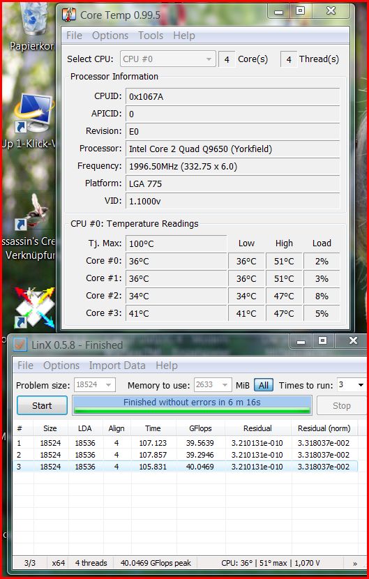

Eben habe ich mal 3 Runden LinX 058 mit default probiert. Der Kühler scheint gut zu sitzen, da die Höchstwerte 51°C betrugen (beim C2Duo waren´s 79°C).

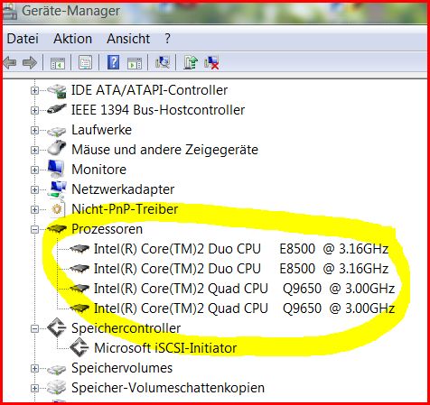

Wenn die VID 1.1V beträgt, wie hoch könnte ich mit der VCore einsteigen, um voraussichtlich 4,050 GHz (450*9) stabil zu bekommen, und wie hoch sollte die NbV sein?
Was haltet Ihr von der Anzeige der CPU im Gerätemanager?
Wie bekomme ich den VID-Bug weg?
Auf Windows 7 werden alle 4 Cores Q9650 angezeigt.
Deinstalliere im gerätemanager die "falschen" Kerne und starte den Rechner neu, das sollte helfen.

CoreTemp liesst Idle eine VID von 1,1 und unter Last 1,25V aus. Laut Smartguardian liegen default jedoch meistens aalglatte 1,2V an. (VID-Bug?)
