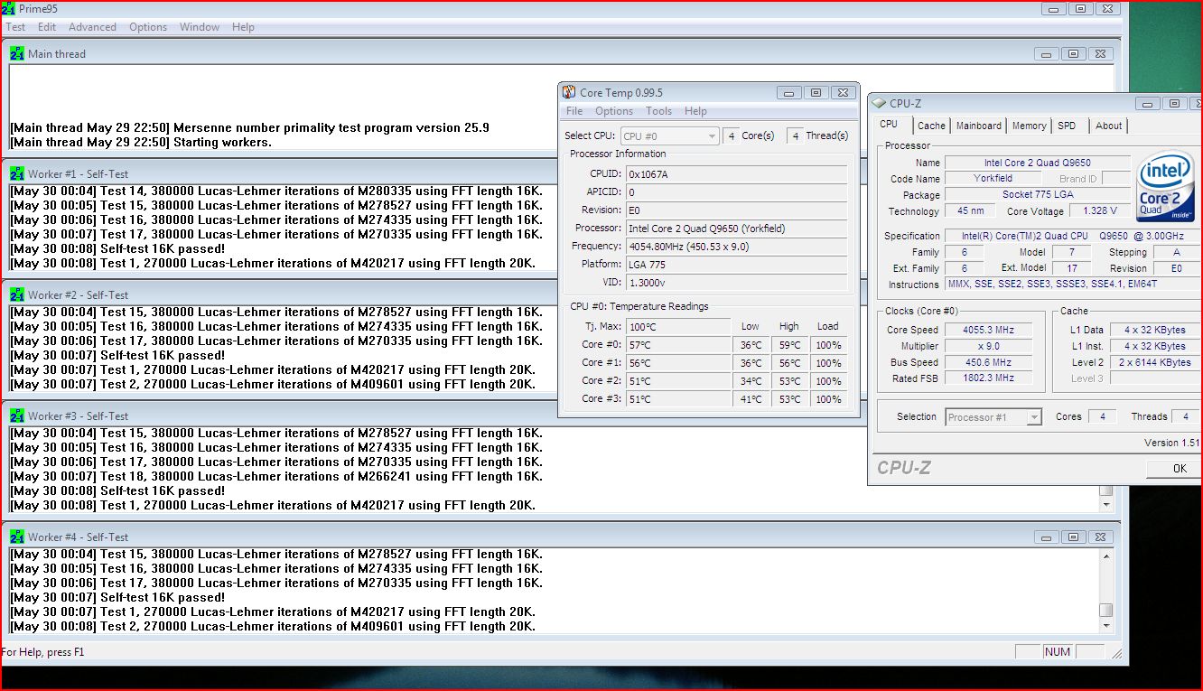

@nfszocker,
mit den 100mV+ laufen die Small FFts ohne Fehler.
Ich habe während prime95 lief installiert und downgeloaded.

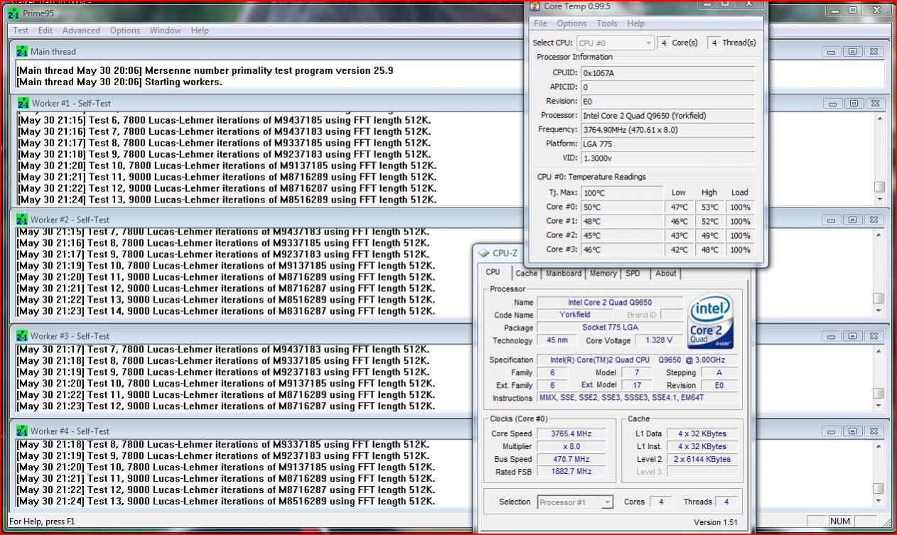

@nfszocker,
small FFts lief noch bis 24 K ohne Probleme weiter.
Als ich im BIOS "enhanced addressing" von normal auf "fast" und die darunter liegende Option ebenfalls auf "fast" gestellt habe, konnte ich zwar mit Everest einen Datendurchsatz feststellen, der ähnlich gut wie beim e8500er war, allerdings bekam ich mit LinX 0.5.9. und mit prime95 "blend" einen Bluescreen nach kurzer Zeit.
Da wäre noch etwas zu ändern.

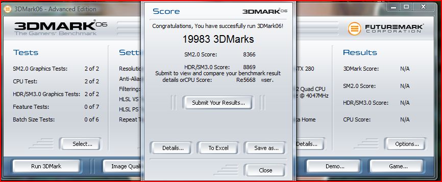

Meine Neugier konnte ich nicht bremsen und habe mal Schwanzmark06 laufen lassen:

nfszocker danke für den Screen. Jetzt muss ich mir wirklich Gedanken machen, die ganze Zeit viel zu viel Spannung zu geben. Der gezeigte E0 und der von dAv3.b gehen ja wirklich genial.
Ich habe jedoch die Befürchtung, mit meinem nicht ganz so weit zu kommen. Als ich meinen E0 "damals" bekam, war die Verpackung schon aufgerissen. Dementsprechend vermute ich, d. der schon mal "getestet" wurde. Naja, kann sein, muss nicht. Kann das ja später selbst rausfinden, wie weit es noch geht.
@HeinzNeu
Die CPU ist noch nicht ausgereizt, CPU Score: 7000 ist ein muss, von da her wirst die 20000 knacken.;)
