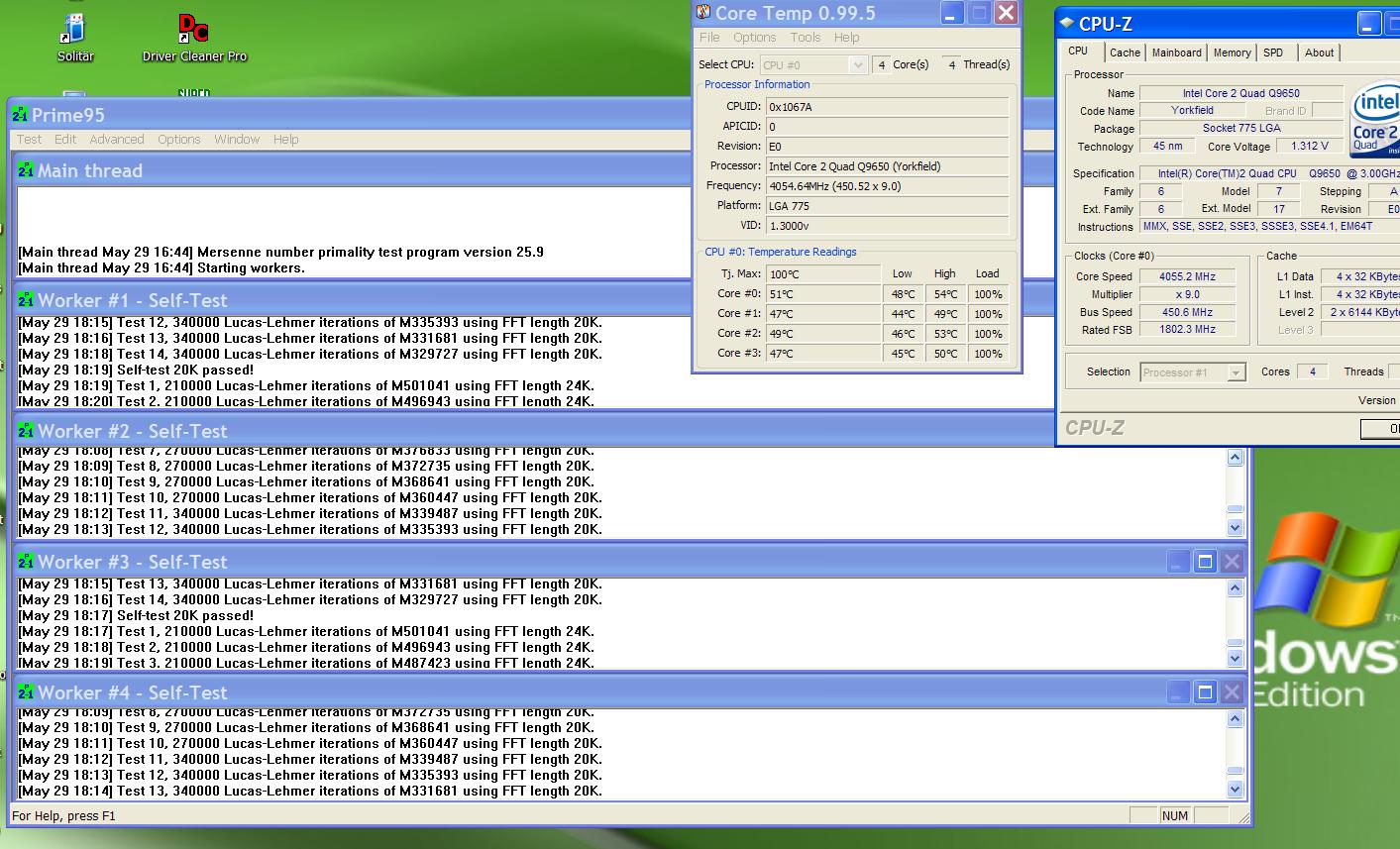

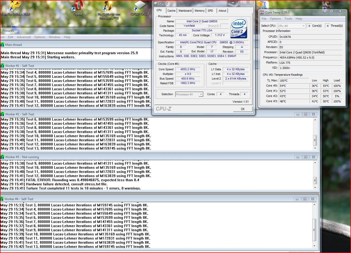

Eben habe ich die VCore nochmals um einen Schritt auf "add 0,75V" erhöht, nachdem gestern ein Error bei Small FFts auftrat. Die Erhöhung hat bislang noch nichts gebracht, ein Kern ist heute trotz der Erhöhung um 0,75V bei 8K Small FFts ausgestiegen.

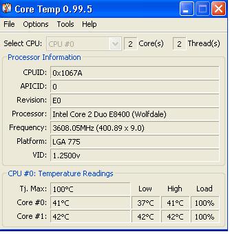

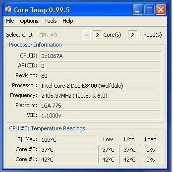

Hey!
Also das Bios 10/03/2008 habe ich eben zwei mal unmittelbar nacheinander geflasht. Leider ohne Erfolg, meine VID hüpft nach wie vor zwischen Idle und Last.
Als VID werden wieder 1,25V ausgelesen.
Das Merkwürdige ist, dass prime95 Small FFTs unter WinXP jetzt schon 90 Minuten ohne Fehler läuft, wohingegen unter Vista 64 bit bereits nach kurzer Zeit Errors aufgetreten sind.

HeinzNeu weiterer Befehlsatz = gleich mehr Arbeit für die CPU.
FooFighter ist klar das du mit EIST im Multi 6 eine niedrigere VID hast, wie soll sonst die Spannung gesenkt werden?
Jedenfalls hast du keinen VID Bug.

nfszocker die VID muss von Multi 6 zu höher springen, damit die Spannung richtig abgesenkt werden kann.
Da muss bei dir was nicht stimmen.
Wenn EIST an ist, ist es 100%ig richig das die VID runter geht.
