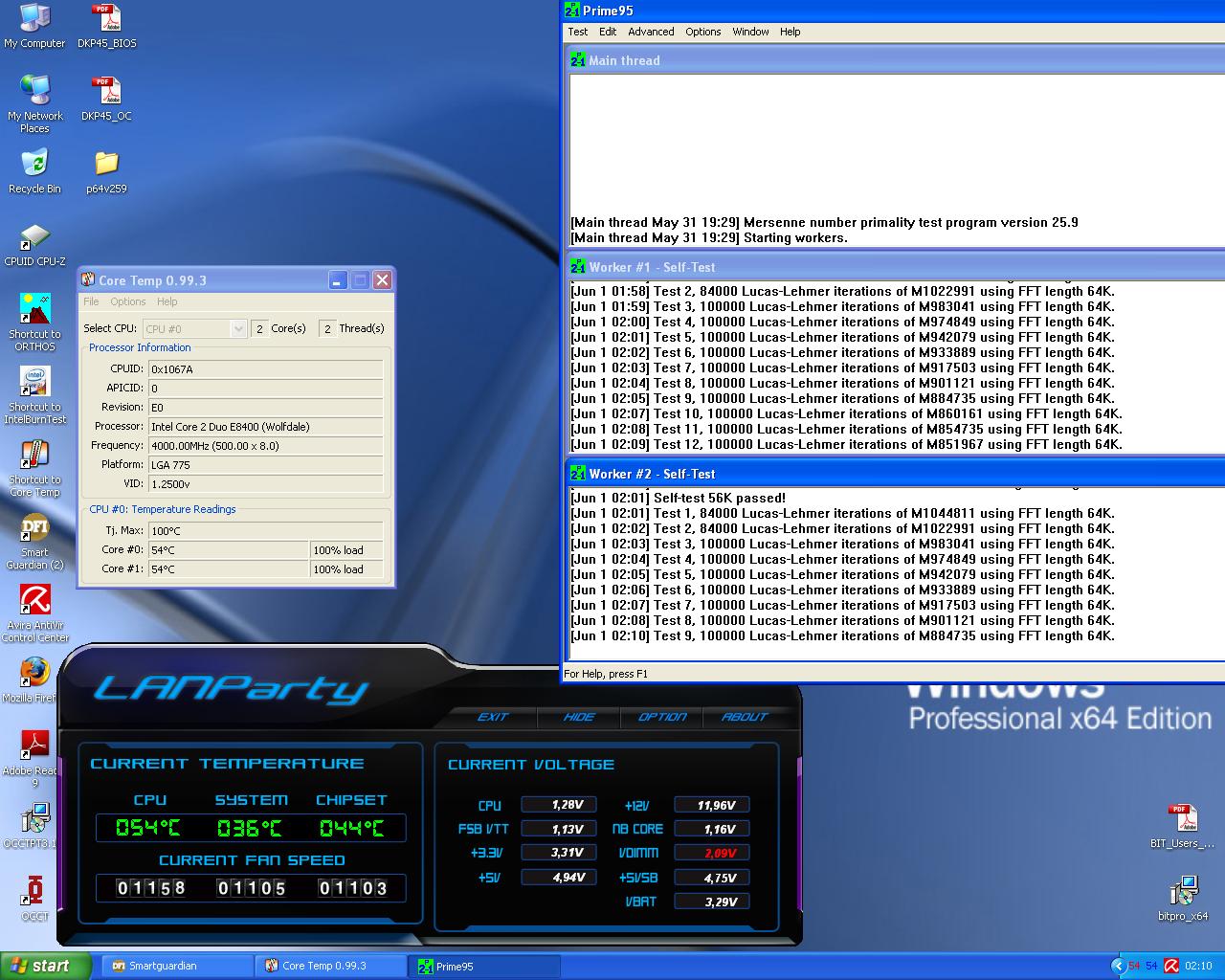

Sodele... Prime small zwei komplette Durchläufe ~6,5h stable. Das muss erst einmal reichen.
Endlich
Edit:
500 small FFts sind nun zum zweiten mal mit 8 Std. durch. Also jetzt läuft alles. 533MHz ich komme
Endlich
Edit:

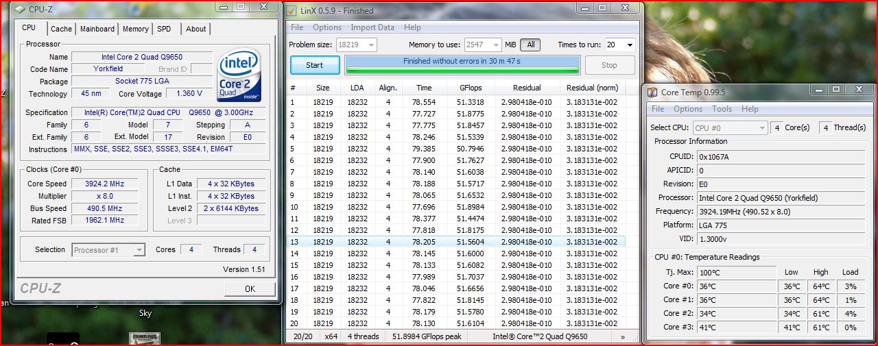

auch ich habe gestern die Small FFTs vollständig durchdekliniert. Da keine Fehler auftraten, dürfte die CPU mit 100mV Add Special ausreichend versorgt sein.
Heute gehe ich an die 500 FSB.

O.K. Kumpels,
da LinX 0.5.9 nach 20 Runden keine Fehler erbracht hat, spricht nun Vieles für ein stabiles System. Die höchste Temperatur war 64°C.
Small lasse ich dann halt 2 Runden laufen.

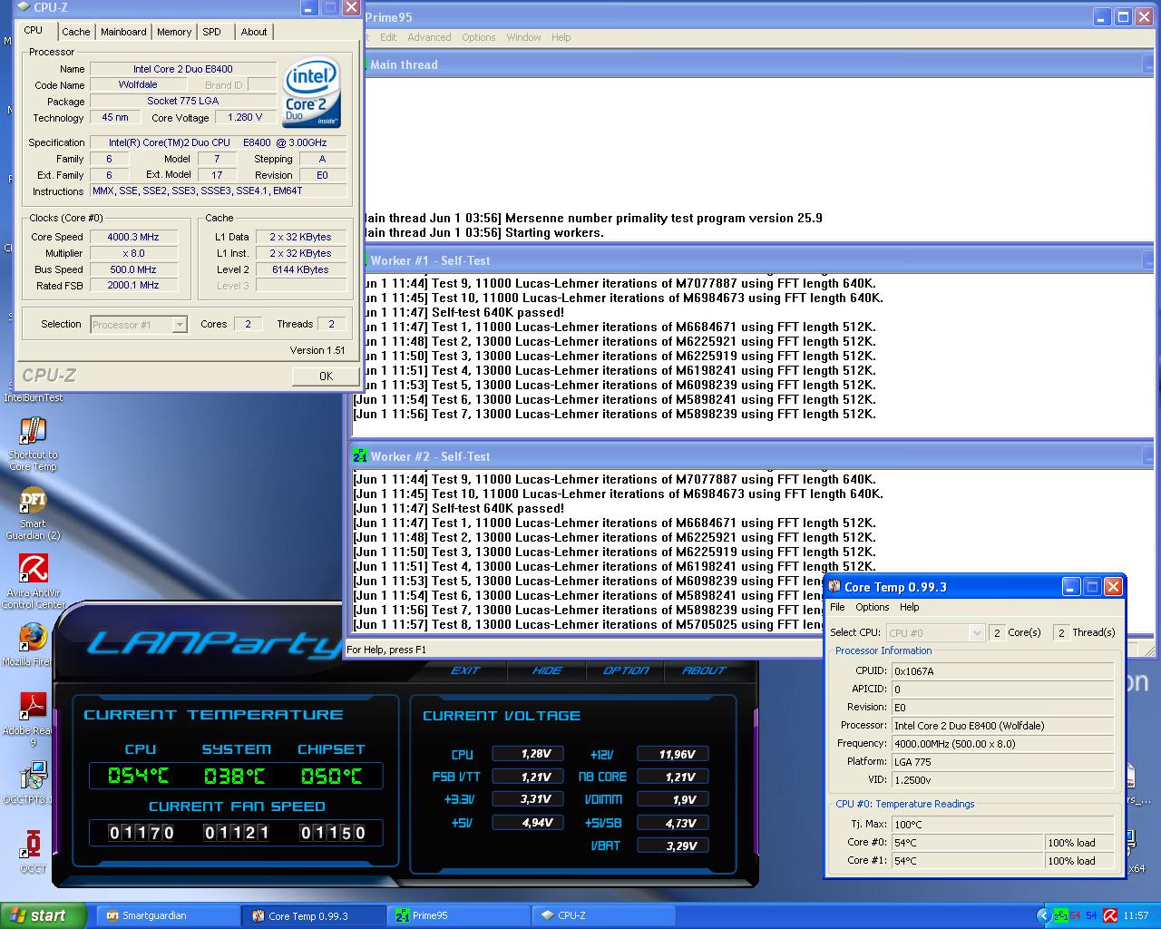

Die 500MHz fallen ja fast wie verabredet
Gratulation dAv3.b! Und erst noch einmal vielen Dank Euch allen!
Bezüglich der GTLs. Ist das nicht eine Art Multiplikator für die GTL-Spannung? Also rein theoretisch dürfte der Multi dann doch egal sein, interessieren dürfte doch eigentlich nur, was am Ende für eine Spannung rauskommt. Sprich... die Kombination aus VTT und GTL.
Was meint Ihr, wie weit ich die vNB noch absenken kann? Bitte nicht vergessen, Speichervollbestückung.
Edit:
dAv3.b wenn ich mir die Screens anschaue, haben unsere Bretter fast gleichzeit geprimelt
Edit:
