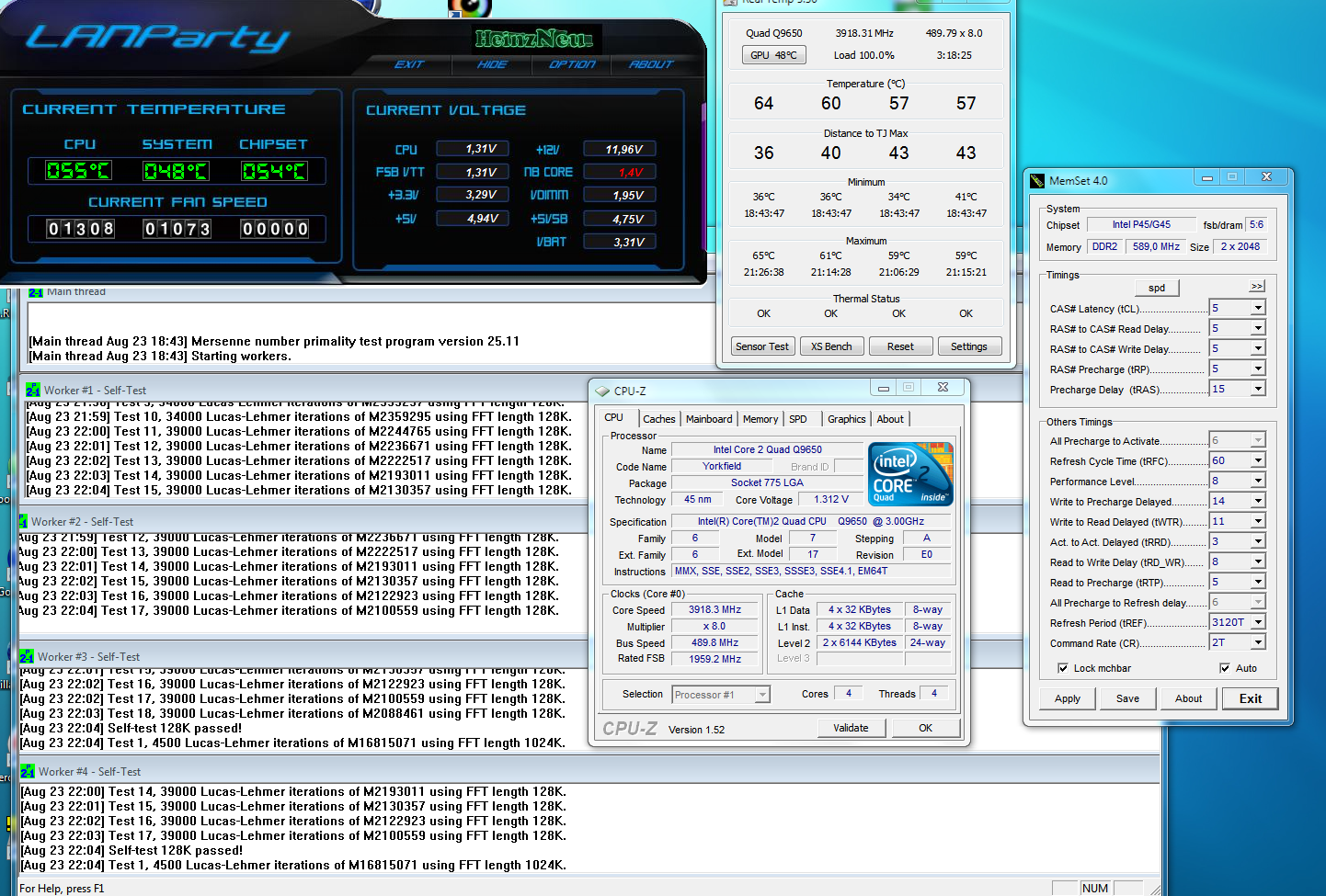

zunächst meinen herzlichen Dank an Foofighter für den BIOS-Tipp. Ich habe natürlich gleich ausprobiert. FSB 490 MHz, VREFs 24, VTT 1,33V, VNB 1,4325, fast/fast, PL 8:
Guten Abend!
Das Bios macht in der Tat einen sehr guten Eindruck. Freut mich, d. es bei Euch so gut läuft. Auch ich konnte bisher nichts negatives feststellen. Hoffentlich macht DFI ein schönes Final draus :)

Sieht sehr gut aus, es wird sehr wahrscheinlich auch mit ein bisschen weniger VTT & NB laufen, ich würde ausprobieren, selbst wenn es nur eine Stufe NB/VTT ist.
Moin Fighter!:)
Das hoffe ich auch. Wir können uns eigentlich glücklich schätzen, denn die meisten P45-er, hat man schon aufgegeben, beim Asus, gibt es sei Monaten kein neues BIOS, UD3P ist nicht mehr erhältlich.:freak: Also, haben wir doch alles richtig gemacht und können noch Zeitlang Spaß mit dem Board haben und werden noch dabei unterstützt, da kann ich nur sagen:" DFI 4ever"!;)

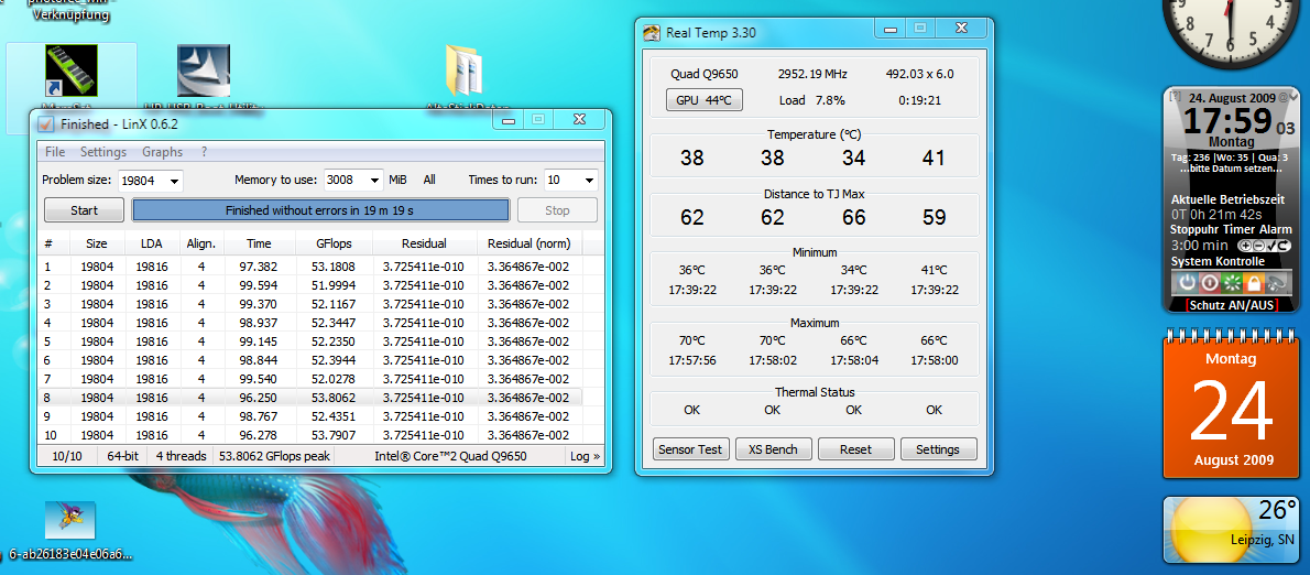

mit der etwas hoch angesetzten VTT bzw. VNB hast Du recht. Ich bin aber den Weg diesmal anders herum gegangen und habe 2 MHz mehr FSB eingestellt. Der sodann vorgenommene Test mit LinX 0.6.2.1 verlief über 10 Runden ohne Errors (das dürfte die gute Qualität der CPU umso mehr belegen, aber dazu mehr im Thread "Biete und Verkaufe").
Jedenfalls schaut mal selber:
P.S. Die WLP ist bereits auf dem Weg zu Dir.

Das mit dem Strap und Teiler, ist eine Wissenschaft für sich und ja, das Board ist eine Zicke und trotzdem phänomenal!;)
