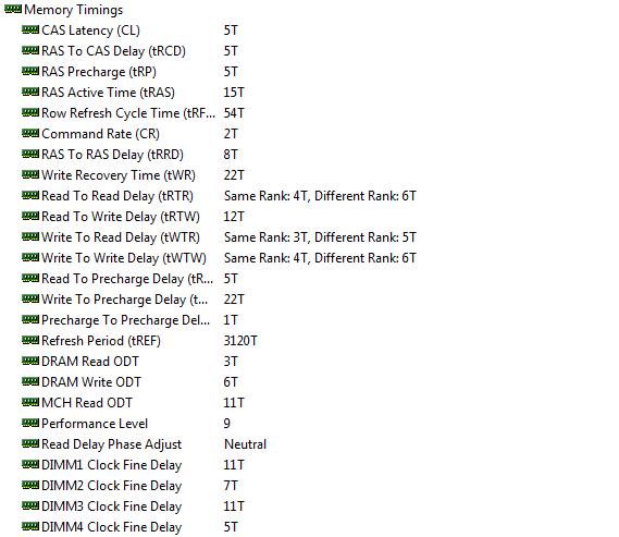

Hab ihn jetzt über Nacht 11 Stunden laufen lassen mit diesen Einstellungen (lt. Everest):
vCore: 1.25V
VTT: 1.18V
vNB: 1.20V
Hat keine Fehler gemacht. Ich glaube dabei bleib ich dann.
Oder kann ich hier noch was optimieren?
vCore: 1.25V
VTT: 1.18V
vNB: 1.20V
Also, hast Du doch mit dem neuen Setting, die VTT & NB Spannung senken können!;)

Vielleicht kann ich auch noch die vCore eine Stufe senken, aber als ich das Gestern versucht habe, hat die Spannung komisch fluktuiert. Mal stand da unter Last 1.24, dann wieder 1.25.
Das verstehe ich wiederum nicht, warum 3/3/0 und nicht 3/3/1?:(
Hab ich noch nicht getestet. Da FooFighter ja sagte dass die eh nichts mit der Performance zu tun haben, dachte ich halt dass wenn es auf 3/3/0 läuft, ich nichts mehr ändern muss.
Du sagtest ja auch dass 3/3/1 eher für nen 333er Strap ist, ich hab jetzt 400er.
