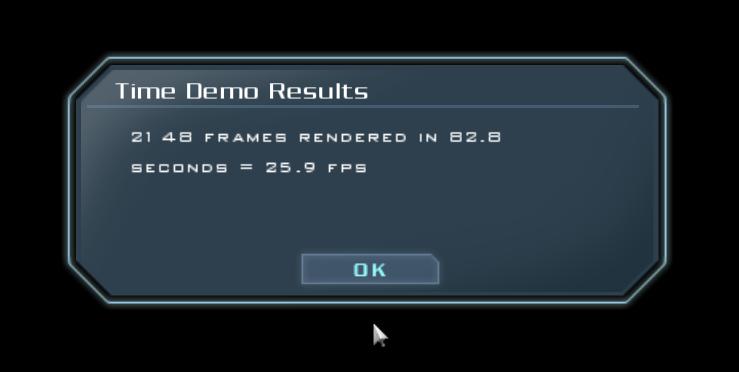

ist dieser WERT nicht erbärmlich für mein SYSTEM, woran kann das liegen
Treiber sind Standardeinstellungen, und der ULTRA Detail level in doom3
CAtalyst 4.8, sonst auch überall die neuesten Treiber
Normalerweise benutzt man HIGH und nicht ULTRA, außerdem musst du die Timedemo zwei mal laufen lassen, um ein aussagekräftiges Ergebnis zu erhalten! ;)
-RGC-excoutor schrieb:
nein ohne aa und af :o
Mmmm...habe mir grade mal dein System angeschaut, ist fast so wie meins. Bei den Benchmarks komme ich auf ähnlich Werte wie du. Die Configs bei Doom3 schon optimiert, so wie auf Seite 1 von dem Thread hier geschrieben? Ansonsten wüsste ich auch nicht woran es liegen sollte . Gleich 20 fps Unterschied kann irgendwie nicht sein....
ja hab die domm3 config ein bzw umgeschrieben mal die 4.9beta dann 4.8 jetz die omega ich hab einfach kein plan an was das liegt.
