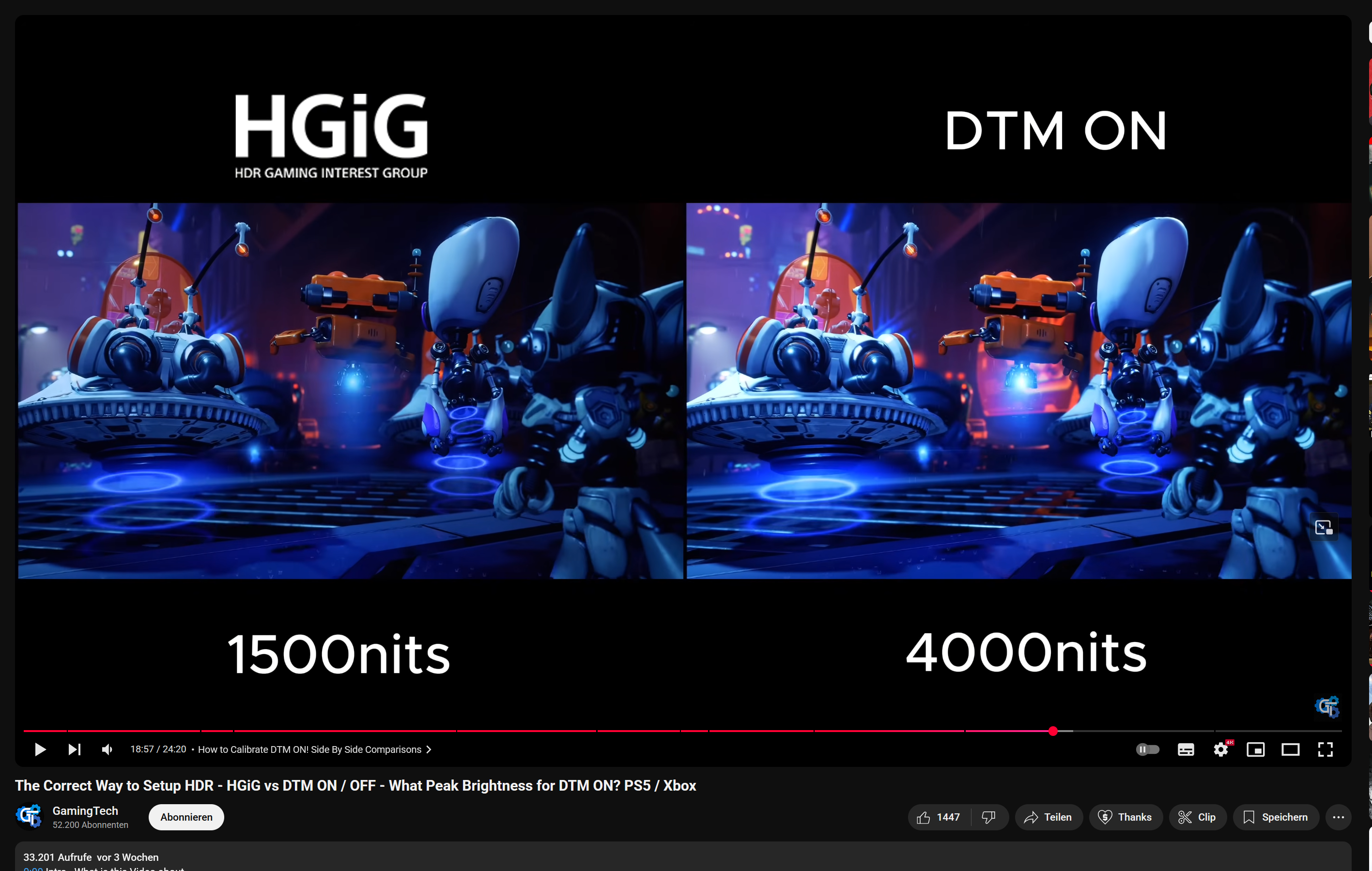

Oled-King schrieb:kann ich mit der ColorControl App für meine Switch 2 auf meinem LG G2 den FMM mit Hgig einstellen oder geht das nur für den Anschluss der am PC angeschlossen ist?
Jepp also jeder Anschluss hat seine eigenen Profile soweit ich noch weiss .... is schon lange her das ich mal
umgesteckt hatte
Sprich du müsstest das dann einmal einstellen für den Switch HDMI Anschluss also da kurz dein PC ranstecken
dann einstellen auf HGIG und dann wieder zurück auf die Switch stecken das müsste dann gehen.
Ich nutz halt lieber DTM ON :
Allerdings sorgt halt DTM On für etwas Highlight Clipping aber das nehme ich gern in kauf und hab dafür ein helleres Gesamt Bild
Aber ich hab ja auch nur den 2020er LG 48" CX der halt eh nur seinee 800 Nits packt wenn ich nun ein
2025er LG G5 hätte der seine 2.500 Nits packt würde ich vielleicht auch HGIG nutzen da der Helligkeitsverlust dann nich mehr so groß is bzw der G5 generell halt wesentlich heller is als mein 48" CX

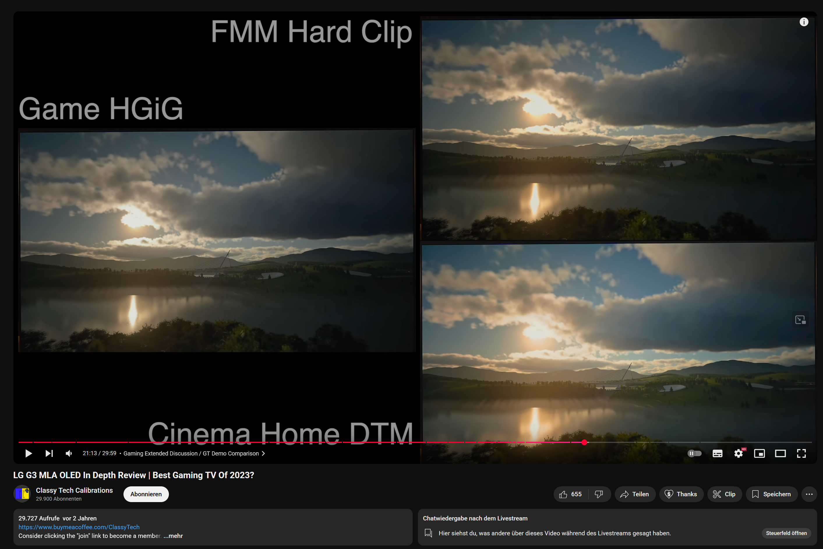

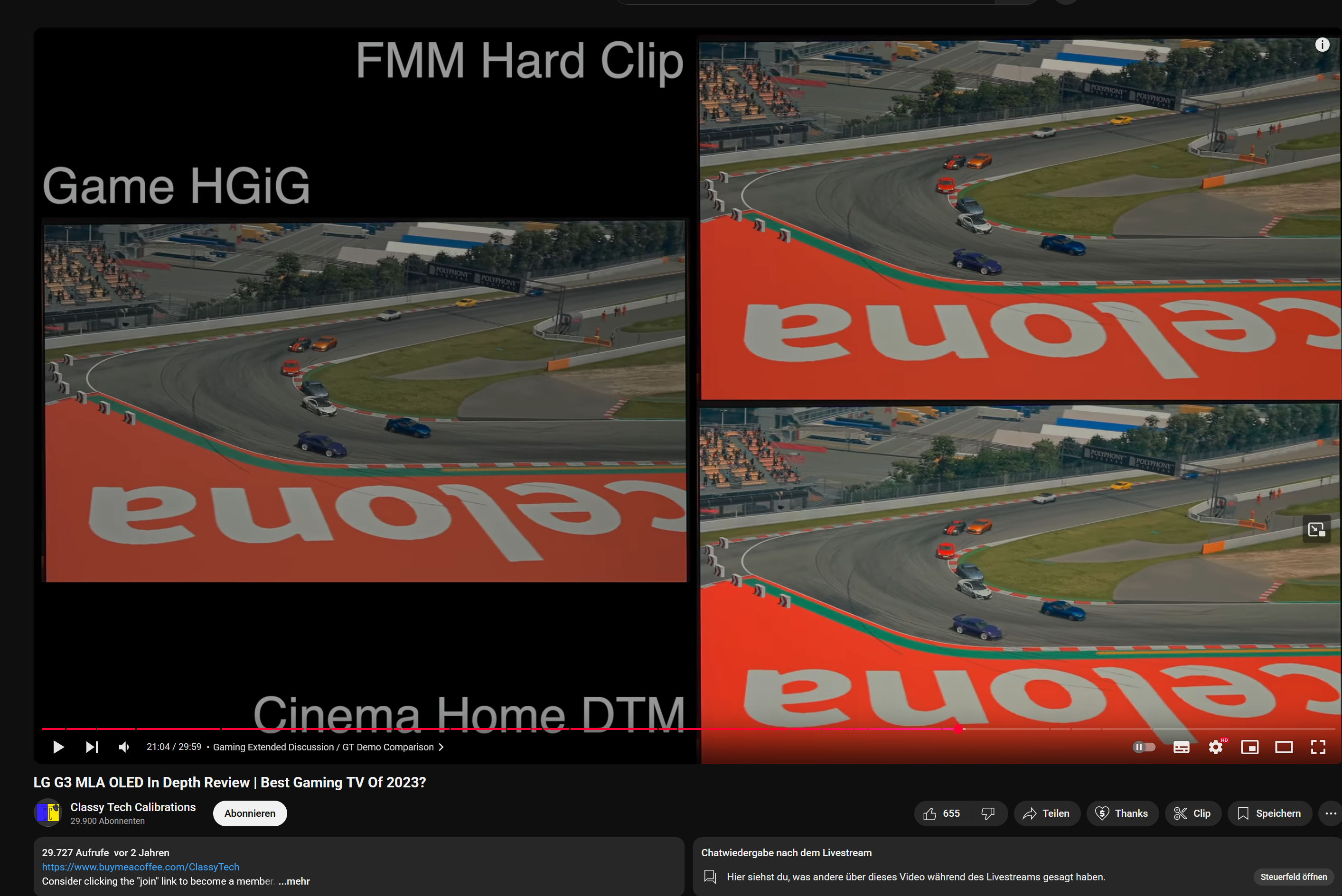

Oled-King schrieb:Im FMM hat man ja die besseren Farben als Spiel im Spiele-Optimierer.
Das merkt man denk ich eher erst ab der G3 Serie dafür sind unserer alten Hobel noch zu schwach für um
da nen unterschied zu merken was farben angeht zumindest merke ich da kein unterschied bei
meinem CX was farben angeht wenn ich nun vom Game Mode zum Filmmaker Mode wechsel
Ab dem G3 isses halt anders weil es seit dem G3 den Color Booster gibt ( META Technology )
der halt im Game Mode aus is aber im Filmmaker Mode an is
Dein 2022er G2 ( Gen 2 ) und mein 2020er CX ( Gen 1 ) haben aber kein Color Booster weil zu alt.
Aber eben wegen dem Color Booster ab dem G3 weil der im Game Mode aus is nutzen nun
einige Gamer den Filmmaker Mode weil der Color Booster da an is aber wie gesagt
unsere alten LG OLED TV Hobel haben den Color Booster garnicht weil keine META Tech Panel.
Dein 2022er G2 is noch EX also Gen 2 und mein 2020er CX noch nichmal das weil noch Gen 1

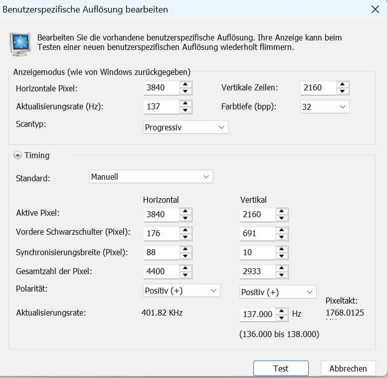

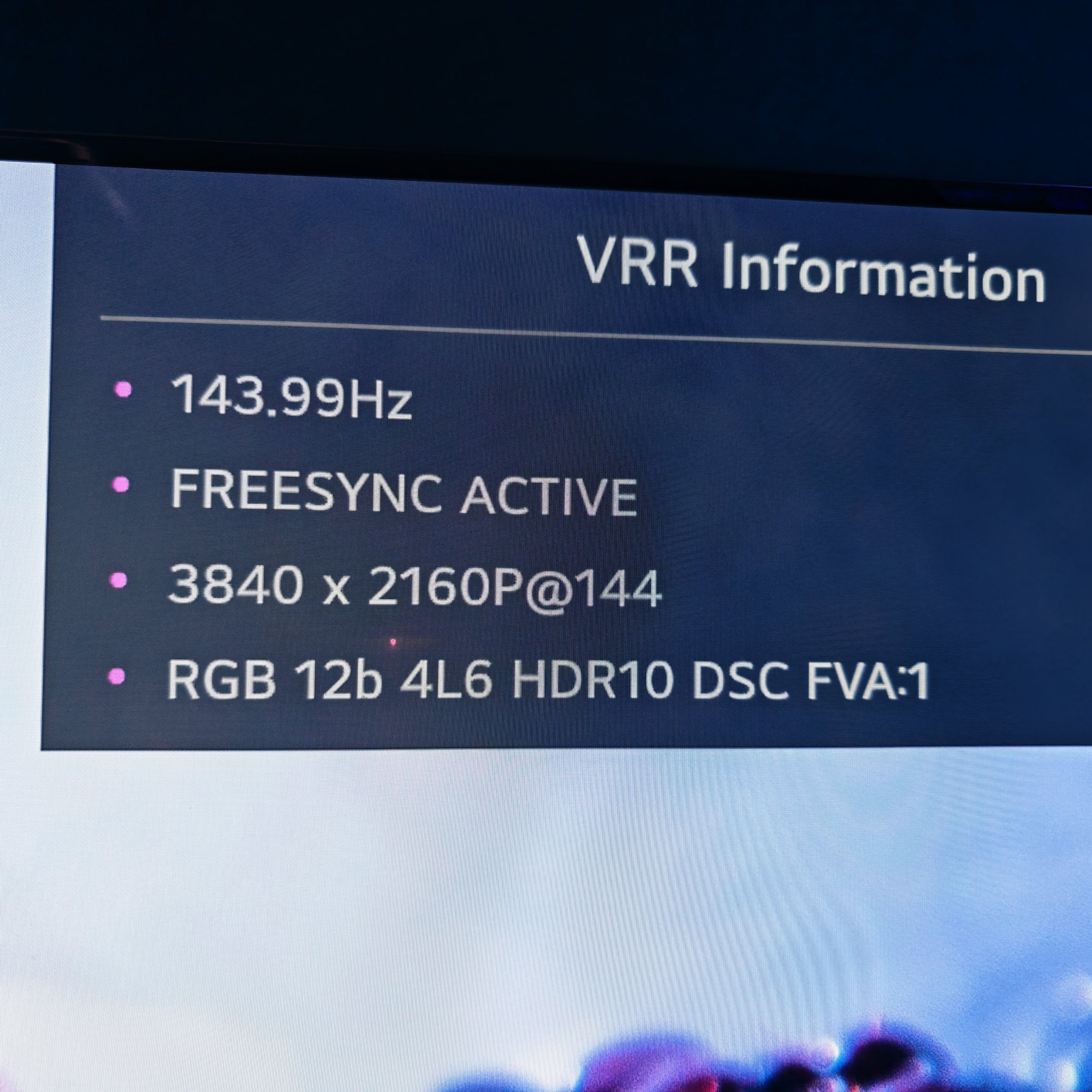

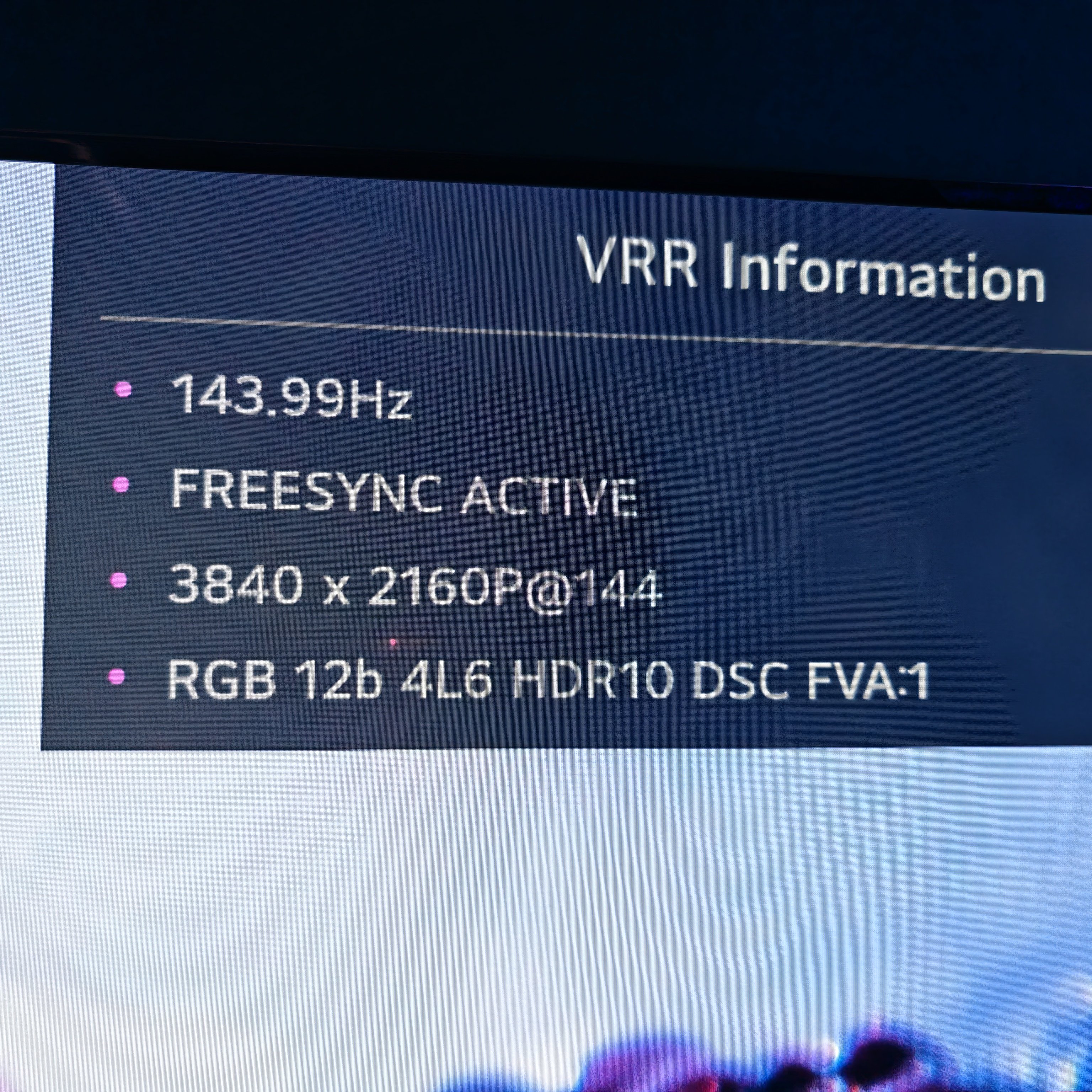

Hey betrifft die OLED Modelle unter C4.
Hab mein Panel bei meinem C3 etwas OC gegönnt.
Konnte 137 Hz erreichen.. Angeschlossen via HDMI 2.1
Mich würde interessieren ob jemand mehr schafft..
Wollte 144 Hz erreichen ^^

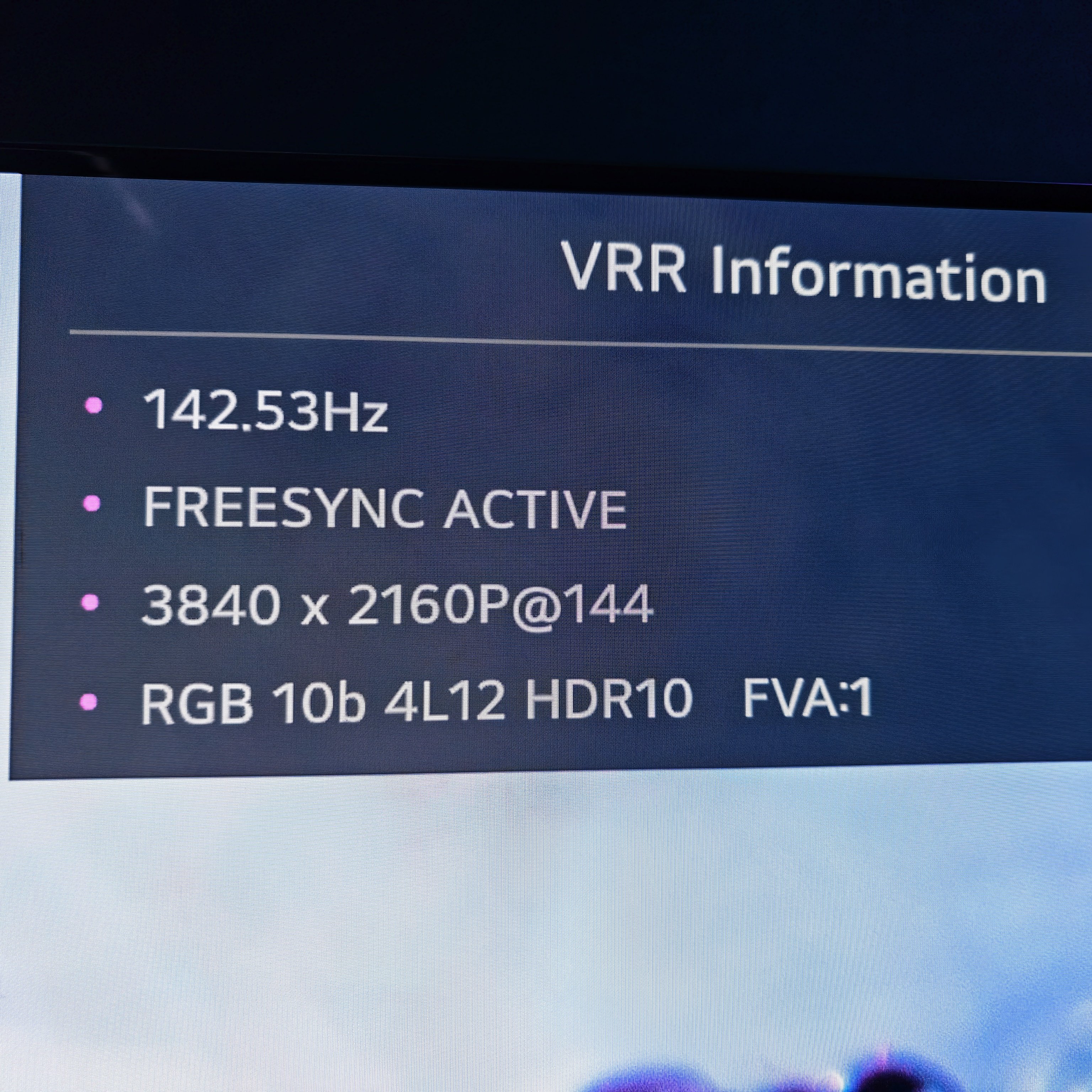

- Sep. 2013
- 6.537
Hi!
Hast auch mal mit https://www.testufo.com/frameskipping
getestet, ob das Frames skippt!
Braucht dazu eine gute Kamera mit schnellen Verschlusszeiten, ein Handy geht nicht.
Bei meinem C3 geht nicht 1 Hz mehr ohne "Frameskipping" und es geht auch kein G-Sync mehr.
Drücke 8-mal die grüne Taste auf der Fernbedienung,
mach da mal ein Foto, was bei dir dran steht.
Bei mir Starte der TV übrigens nicht mehr,
wenn ich die Hz unter die 120Hz setzte im Control,
warum ist das so?

Um VRR flackern zu vermeiden habe ich die VRR Range auf 40-115 FPS gestellt:
Optional könnte man noch das Display auf 115 Hz stellen, beides mit dem CRU möglich
hier gibt es ne Anleitung dazu:
https://forums.guru3d.com/threads/f...lg-c2-and-other-oled-qd-oled-displays.450983/
Mit CRU habe ich die G-Sync Range auf 115 Hz gestellt, dadurch ist das Flimmern in 95% der Fälle weg.
Allerdings stellt sich die G-Sync Range jedesmal von alleine um 4-5 Hz nach unten, sobald ich im Spiel mit Alt/Tab oder der Windowstaste aus dem Spiel gehe. Auch wenn ich ein Spiel beende, stellt sie sich herunter. Total merkwürdig. Habe alles genau nach Anleitung gemacht. In dem verlinkten Thread haben zwei Leute auch dieses Problem gepostet. Muss dann immer die Hz ändern, also z.B. erst auf 100 Hz und dann wieder auf 120 Hz, damit die Range wieder korrekt funktioniert...
Wie ist es bei dir?

hallo an alle,
mir ist auf den neuen c5 42 zoll unter win11 betrieb ein phänomen aufgefallen, und zwar wenn ich den 12bit farbraum unter amd treiber aktiviere, so betreibt der c5 in freesync modus den vollen 143,99 hz konstant und bei 10bit dann nur noch 142,53 hz
jetzt wird mir auch klar warum ich unter 10bit immer tearing im jeden spiel hatt, wenn ich die fps fest auf 143 gelegt hatte
ansonsten, das ganze ist auch unter sdr zu beobachten.
ist das normal oder liegt es an den 3m hdmi kabel ?
nur blöd das bei 12bit nur noch 4L6 und halt durch dsc...
gibt es irgendwelche nachteile mit den dsc auser die bandbreite für farbraum usw ?
zb beim gaming wie battlefield 6 oder cs2, mit den input lag oder so ?
