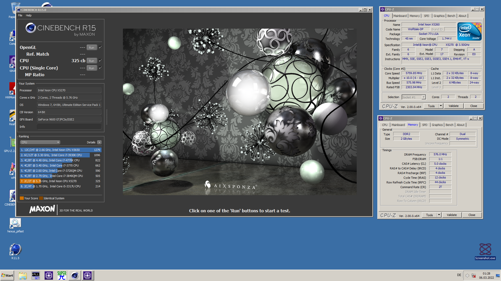

Ich hab mir am Wochenende mal den schlechtesten meiner Xeon X5270 geschnappt und unter Trockeneis geschaut was so drin ist. Er lief leider nicht ganz so gut wie erhofft, war aber auch das Sample was bereits 1.48V für die 5GHz brauchte.
Immerhin 5750 MHz für Cinebench waren drin, den R23 run konnte ich nicht machen da es mir beim austesten von diversen RAM und FSB settings die Win 10 Installation zerstört hat. Nächstes mal klappt das hoffentlich.
SuperPI 32m lief auf 5850 MHz durch, bin dann bei der Spannung nicht weiter hoch gegangen. Da diese CPUs nicht so super gut verfügbar sind sehe ich hier mal von sogenannten "Suicide-Runs" ab.
Zum Schluss noch die Validierung auf 5900 MHz. Ich bin mir sicher einer von den anderen zwei die ich habe würde die 6 GHz mit Trockeneis schaffen, die CPU hier hätte dafür einfach LN2 gebraucht. Je nach Coldbug sind das noch mal 40 - 70°C weniger und man kann eventuell mit der Spannung dann noch 100mV weiter rauf.

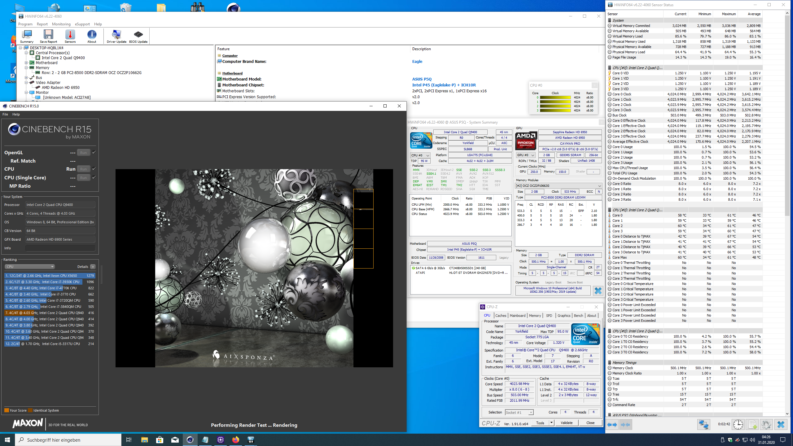

Habe hier ein EP35 DS4 und ein X5470 dem ein NH D15 im Nacken sitzt (Irgendwas muss ich ja mit den ganzen D15 machen) hab noch etwas mit den Betriebssystemen zu kämpfen aber schon die ersten erfolge... über 4,2GHz braucht die CPU aber enorm mehr Spannung. Werde die Tage weiter testen.
Ich freue mich endlich wieder ein 775 System zu haben.
Erste Resultate: CPU läuft bei 4,2GHz mit 1,424V unter Last stabil, Prime klappt auch.
Bei R15 und R20 sind die Kerntemperaturen unter 60°C.
Ab dann wird es kritisch, 4,4 geht noch durch den R15, mit 1,48V unter Last und 4,5 braucht zu viel Spannung... hab dann bei über 1,5V aufgehört.
Eventuell sind die Spannungswandler auf dem Board am Ende.
Reaktionen: iron_monkey, Dinnercore und zerix
So langsam komme ich wieder rein...

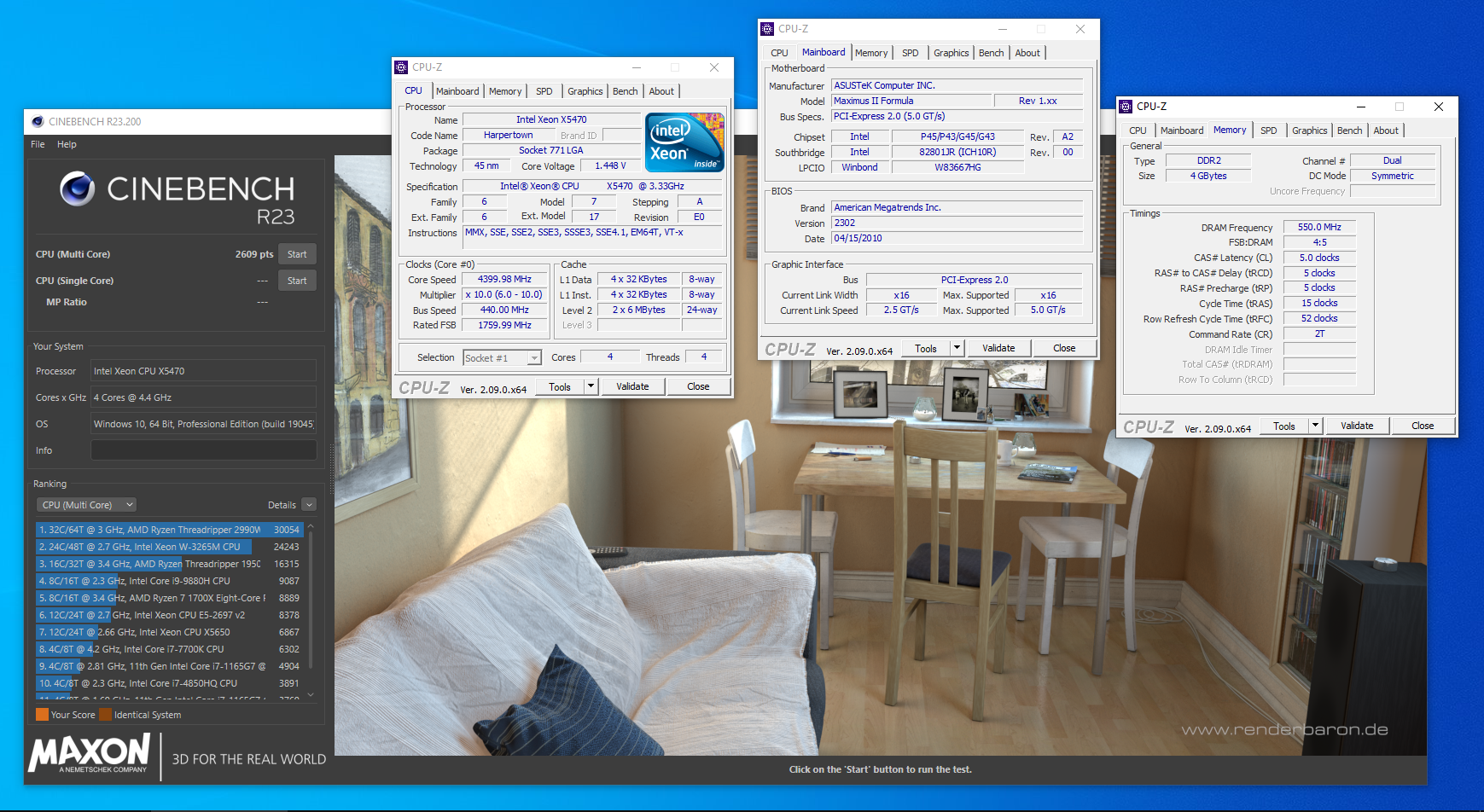

Gutes Ergebnis, mein X5460 hatte nur 4,1 GHz geschafft, wobei ich da mit der Spannung nicht so hoch gegangen bin. 1,45 V würde ich bei den 45 nm CPUs nur für solche Tests nutzen... Hast du noch ein Ergebnis für den R23 Single Run, dann trag ich das in der Tabelle ein :)

Ich mach dann nochmal single und multi.. da finden sich bestimmt noch ein paar pünktchen...

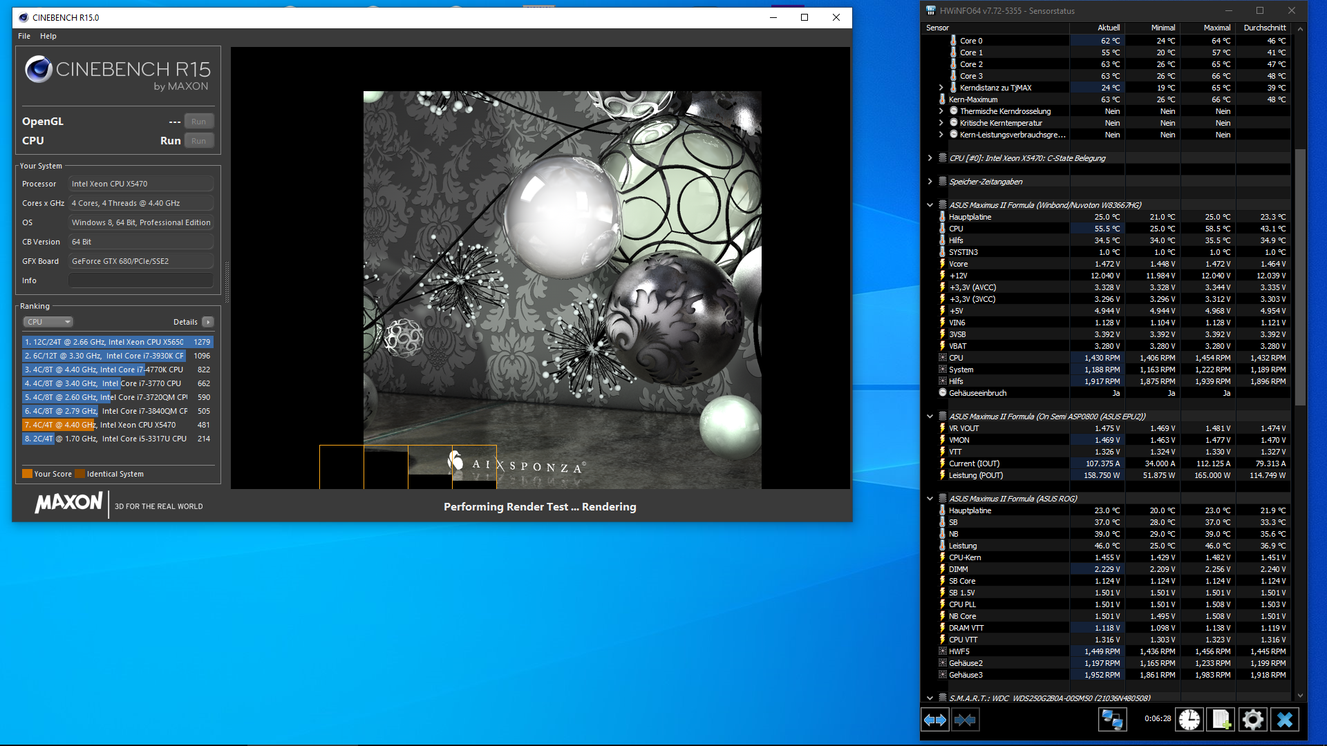

Ich mach die Tage noch ein paar Bilder von den Temperaturen der einzelnen Teile, wenn ich weiter teste.
Ich habe einen NH-D15 auf der CPU mit einem 15er Lüfter und ein 120er bläst noch über RAM und die NB.

Hier mal ein kurzerl Durchlauf mit den Temperaturen.
Im Raum waren es schön frische 19°C
Das Bild ist vom dritten knapp hintereinander durchgeführten R15 lauf.
Die Spannungen sind natürlich nichts für den Alltag. NB Spannung ist auch noch nicht ausgelotet.
