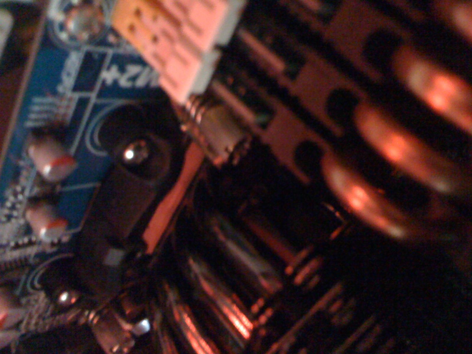

also bei mir is wie in der sig beschrieben der thors hammer verbaut auf nem 790fs-DQ6 mobo und es ist KEIN unterschied zwischen dem normalen amd retention modul und dem 775 adapter.
bild gibts keines weil zu faul und bemaßung is sinnfrei weil sich nix ändert.

hast du schonmal dran gedacht das die einbauhöhe vom sockel abhängig ist und nicht vom retention modul?
der einbau adapter bietet nur die möglichkeit an einen 775er kühler zu verbauen wie auf einem 775er board.
ich mach dir später ein bild wenn ich den lüfter tausche damit du siehst wie das teil verbaut wird. hoffe nur ich hab platz.
trotz der allgemeinen aufsässigen meinung es nicht zu tun hab ich bei mir den luftstrom von vorn nach hinten umgedreht und hab von vorn und hinten rein und oben raus und dadurch kannste den kühler wieder richtig befeuern. kannst du mit deinem case sowas auch machen?
*edit
sorry für das schlechte bild. is mit iphone geknipst. hab keine digicam.
das schwarze ding is das 775er adapter retention modul mit amd klammern für reguläre amd kühler.
messungen kann ich leider nicht vornehmen aber sofern ich das beurteilen kann is das teil sehr quadratisch.
