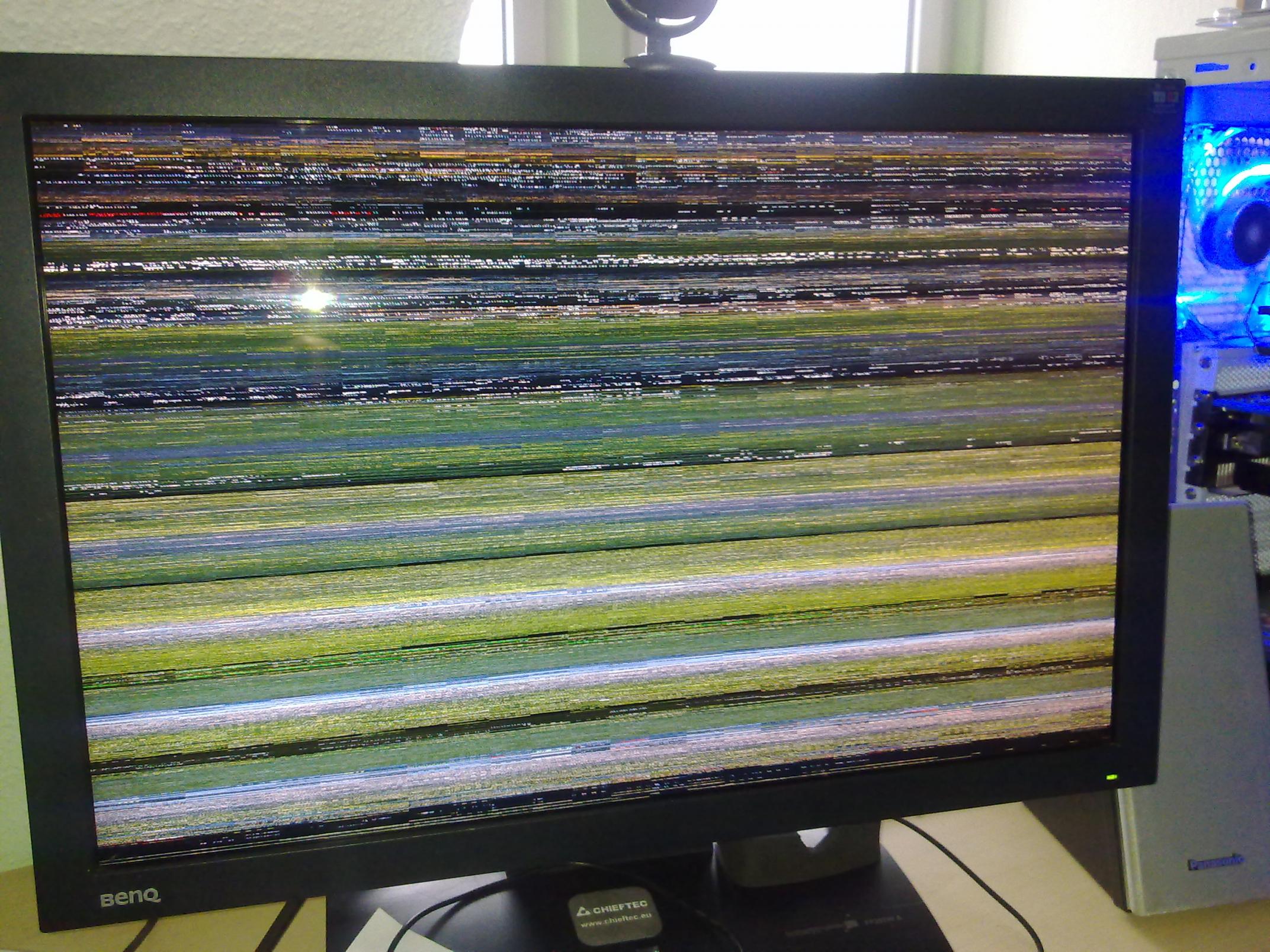

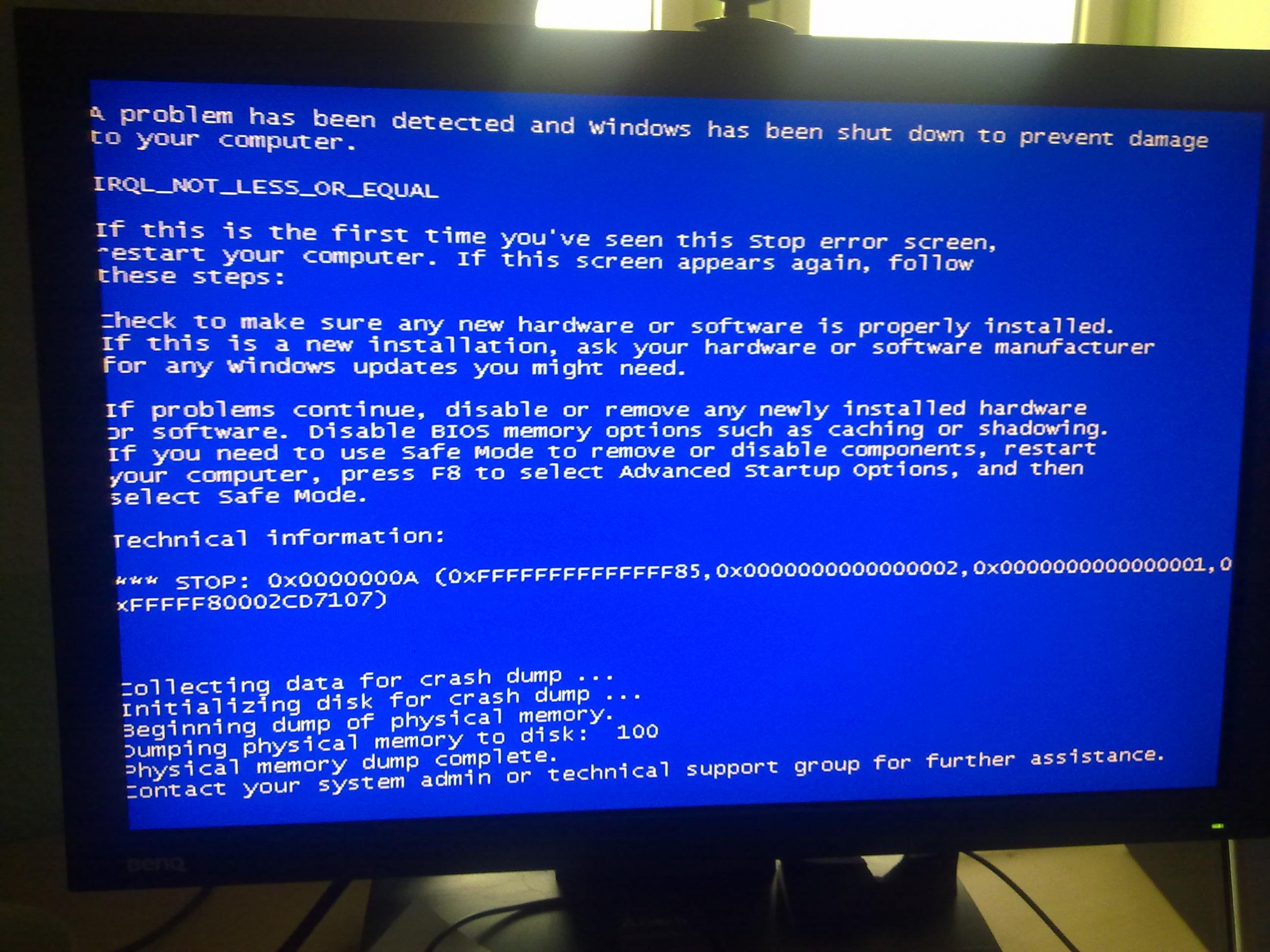

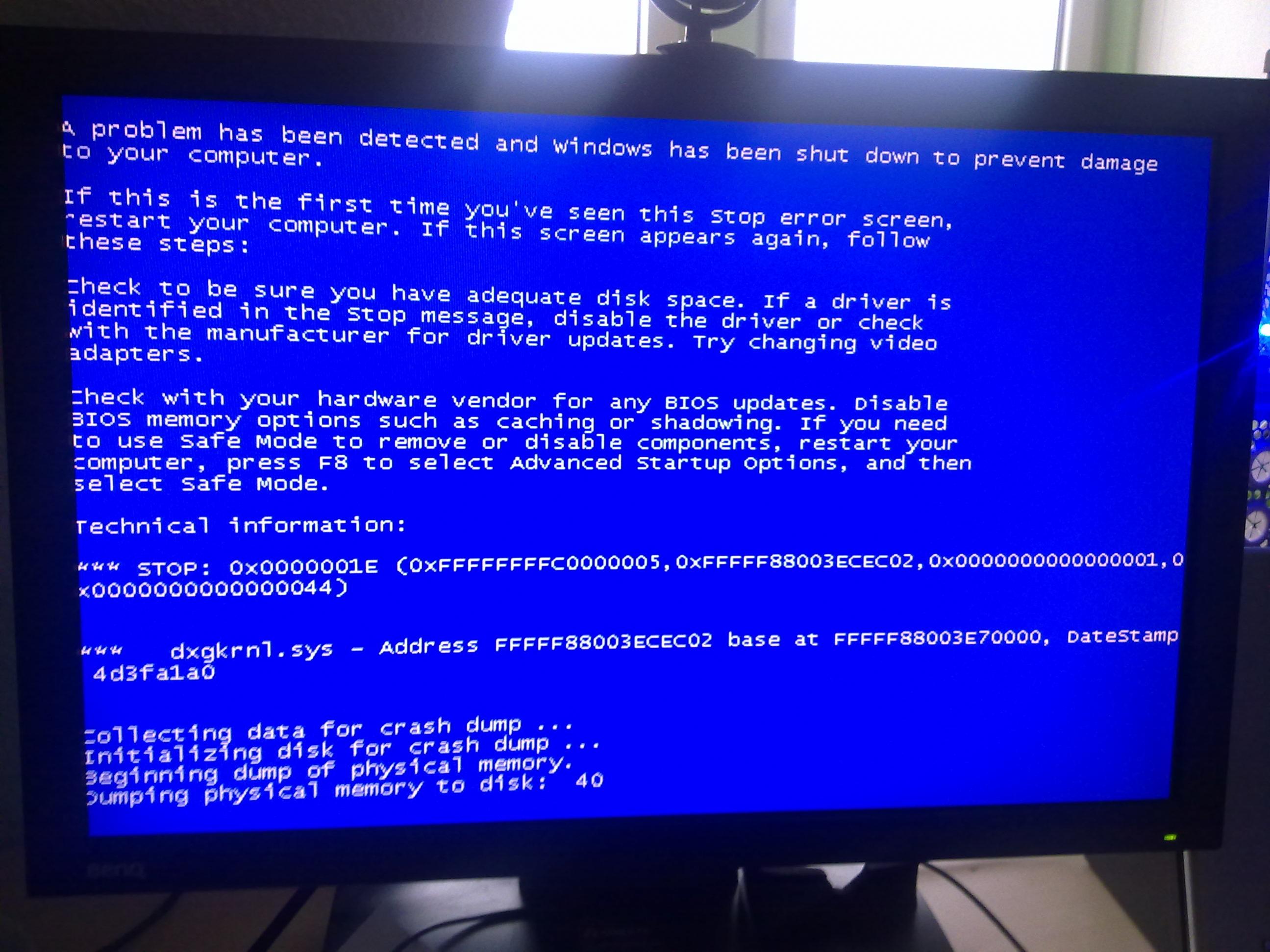

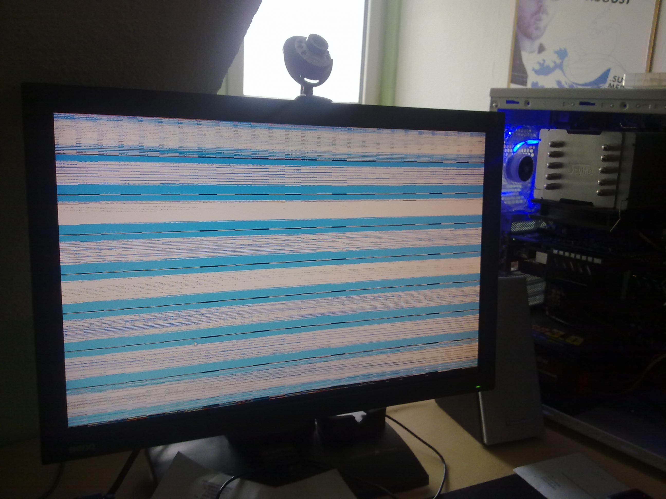

Hallo liebes Forum,
vorab eine Info, ich bin zum ersten mal in einem Hardware-Forum bitte seid ein wenig nachsichtig mit mir :freaky: Ich bin mittlerweile echt am Rande der Verzweiflung, und hoffe das Ihr mir helfen könnt :freak:
Nun zum Problem:

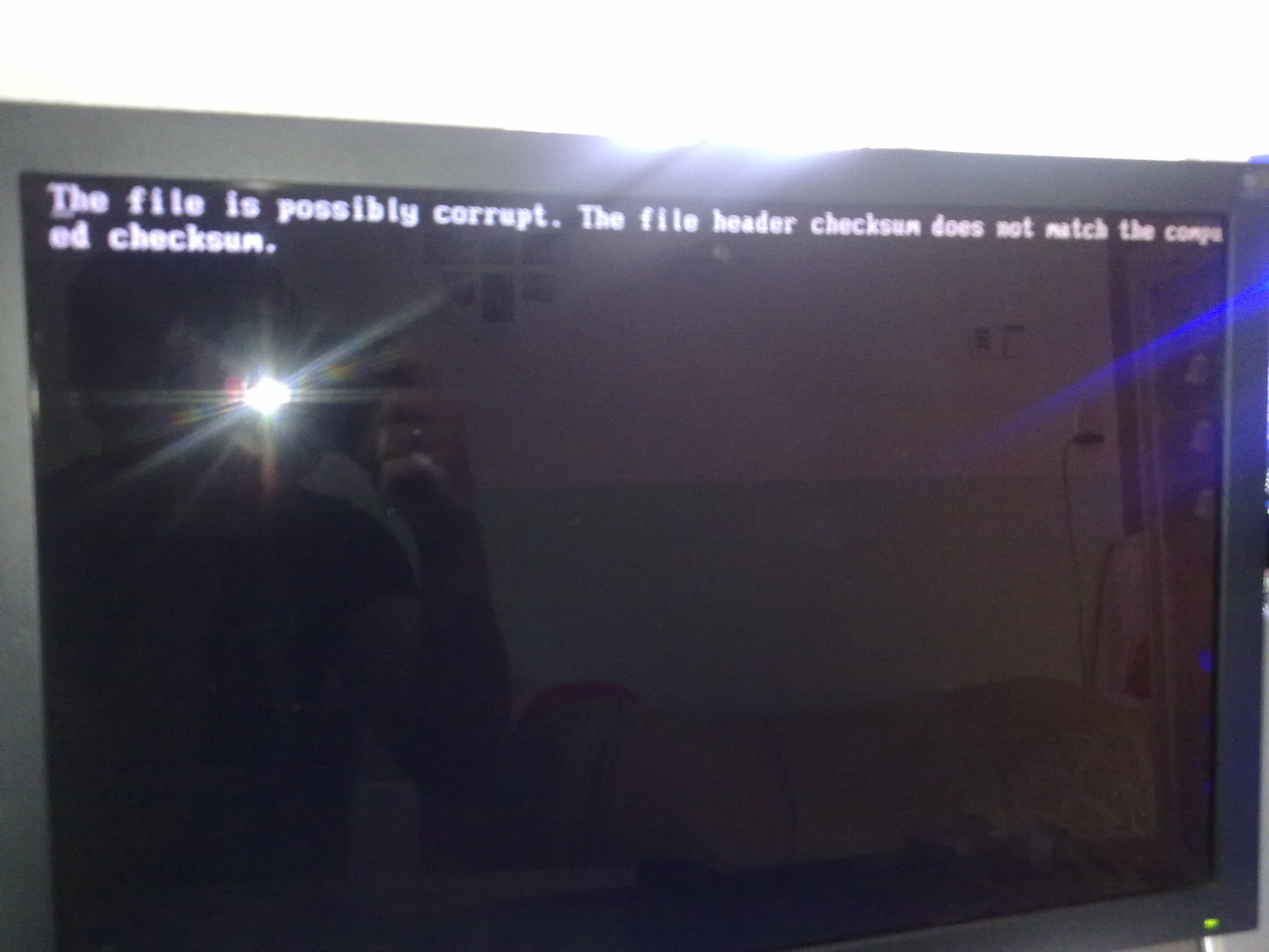

Vor 3 Wochen erwarb ich eine Asus HD6950 DCII bei ebay. Nach Einbau keine Mucken, Pc fährt sofort hoch, alles erkannt. (kleine information am rande, vorher hatte ich eine gtx275)

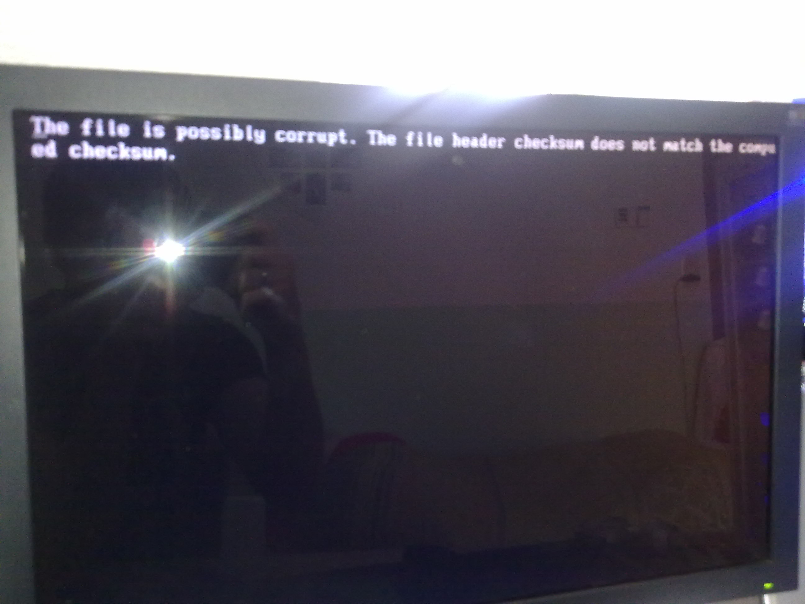

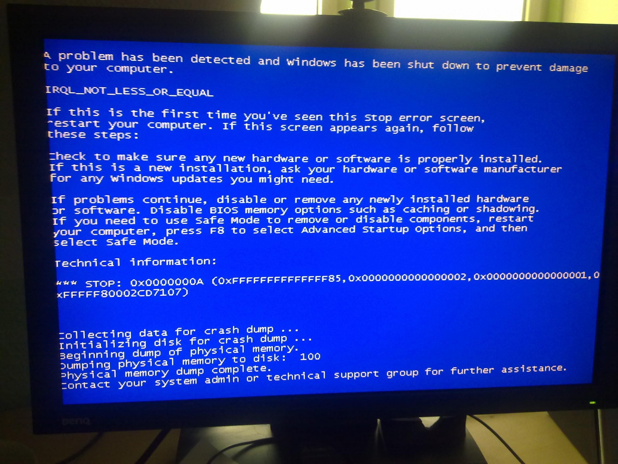

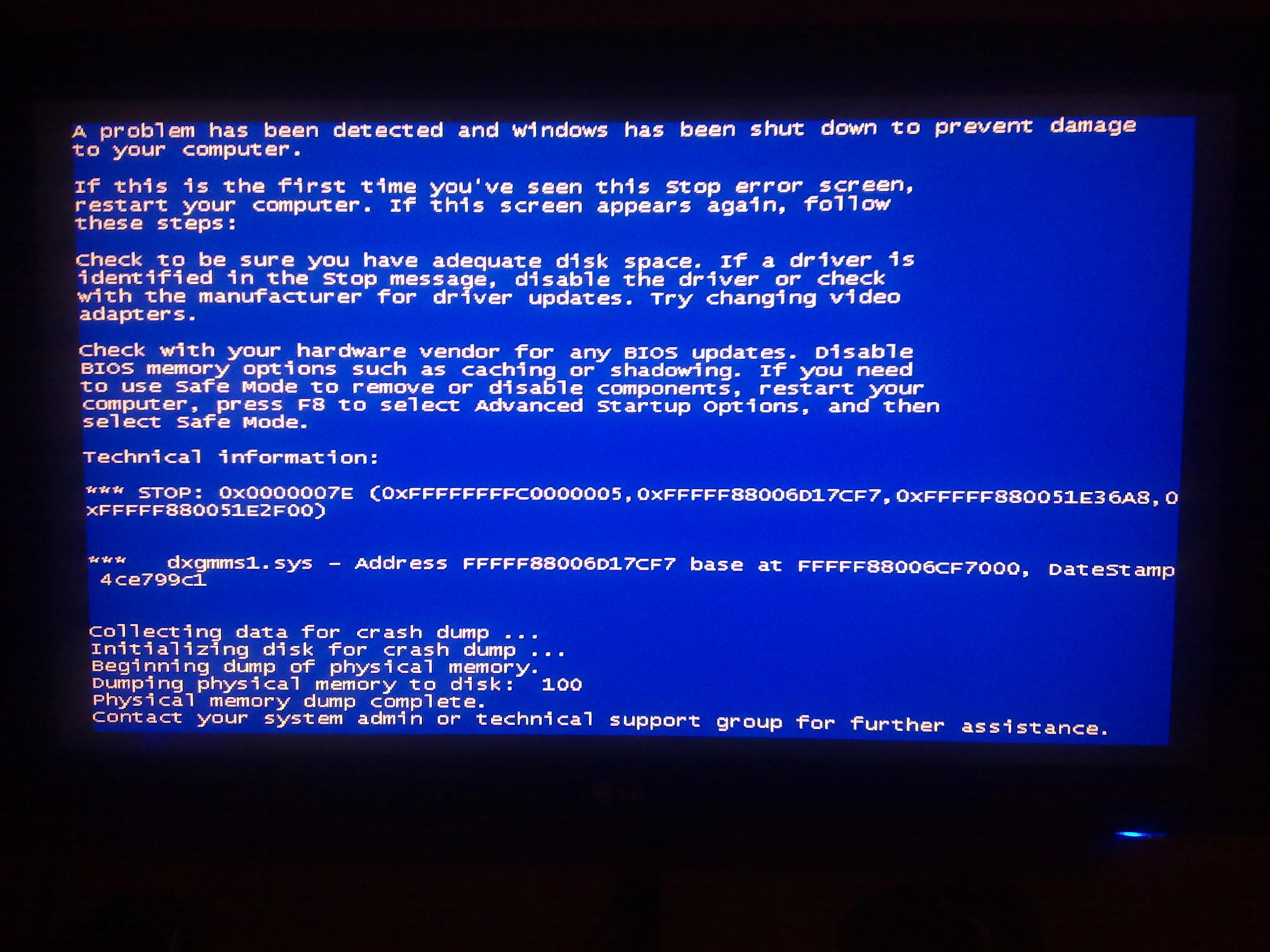

Dann die ernüchterung: nach mehrstündigem Spielen erschien der erste Bluescreen mit der bezeichnung "MEMORY MANAGEMENT" . Ich hatte gelegentlich auch Abstürze mit meiner alten Grafikkarte, diese waren jedoch sehr selten und sogut wie nie bluescreens, sonder reboots.
Nach drücken des Resetknopfes geht nichts mehr, man hört auch das die grafikkarte voll aufdreht. Nach mehrmaligem aus und anschalten des Netzteils sowie wechseln Bildschirmanschlusses Fährt der pc dann meistens hoch, gelegentlich kriege ich kein Bild signal, der pc fährt dennoch hoch (Windows start sound + Beleuchtung an meiner Tasta geht an. Man hört auch die Festplatten arbeiten)

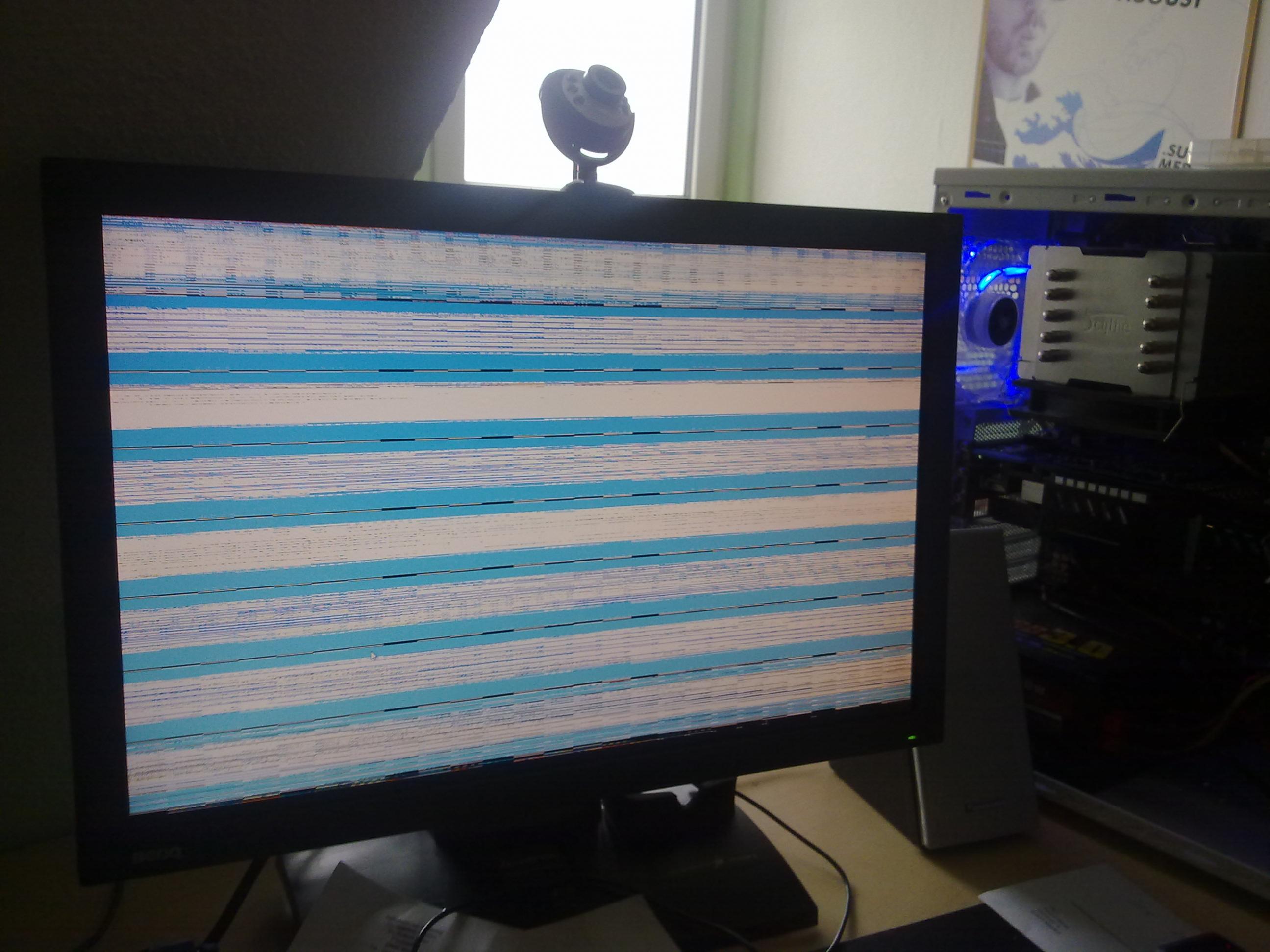

Abgesehen von dem oben genannten Bluescreen, gab es auch diverse andere. Dazu kommen Freezes und bunte Artefakte
(Siehe Bilder). Gerade eben ist der pc direkt beim hochfahren abgestürzt, nach dem neustart war kein booten möglich (Fehlermeldung: The file is possibly corrupt. The fileheader Cheksum does not match the computed cheksum) :freak: das Problem wurde allerdings schon behoben...

Hier die Bilder:
Bevor du hier so einen großen Wind auf die Grafikkarte ausübst, wie sieht es mit deinem Netzteil aus? Denke dein Netzteil kann dein komplettes System nicht mehr mit genügend Strom versorgen. Solltest du mal gegen ein anderes tauschen.
Das Problem hatte ich auch nach einem Absturz. Bei mir hat es das Netzteil im Betrieb zerissen. Nur Bildfehler hatte ich nicht.
Es war ein Enermax Netzteil, das wurde auf Garantie dann von Enermax repariert.
Das Netzteil hat eine ausreichende Leistung. Aber ich würde trotzdem mal ein anderes Netzteil nehmen, um zumindest auch dort einen Defekt ausschließen zu können. Für mich sieht es eher nach falschen BIOS-Einstellungen, Fokus Spannungen und Timings aus

Die Minidumps wären auch nicht verkehrt, ansonsten poste halt die Fehlercodes ;-)
edith: Den BS mit dxmm... hatte ich seinerzeit auch, schlussendlich war es der RAM bei mir.

Meiner bescheidenen Meinung nach kann es nur das Netzteil oder das Board sein, wobei ich ganz klar mehr zum Netzteil tendiere.
Das Du mehrmals den Rechner am Netzteil aus- und an machen musst bevor überhaupt was passiert kann eigentlich nichts mit defektem RAM zu tun haben.
Ein defektes Netzteil kann auch Bildfehler und Artefakte produzieren.
ABER, Deine Bluescreens/Abstürze/Reboots können unter Umständen sehr wohl von defektem RAM kommen!
Das Problem wirst DU allerdings nicht in den Griff bekommen wenn was anderes kaputt ist.
Also würde ich erstmal den Rechner in den vorherigen Zustand bringen (Reboots, aber läuft) und dann das Problem mit den Reboots angehen. Dabei als erstes dann den RAM unter die Lupe nehmen.

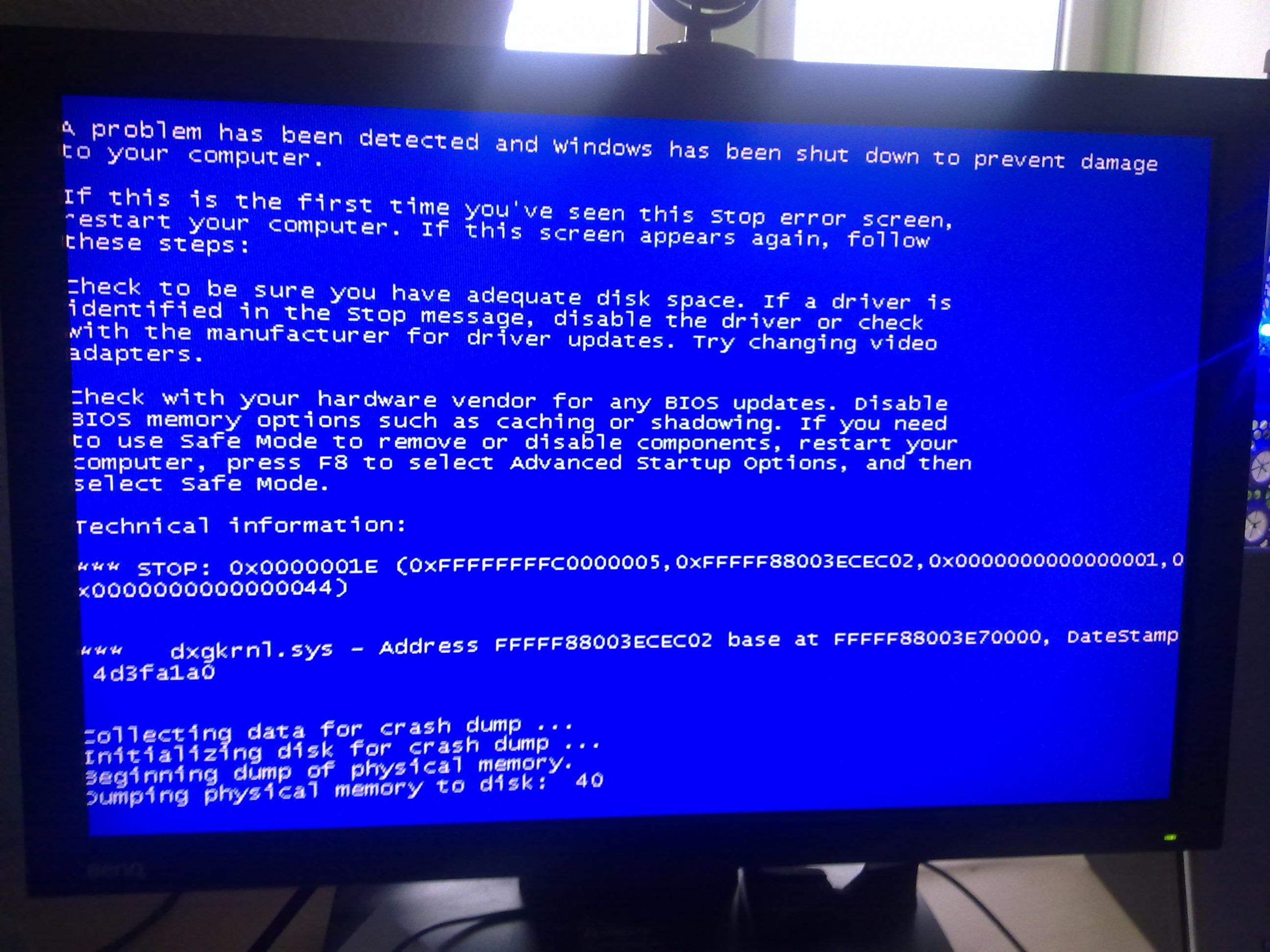

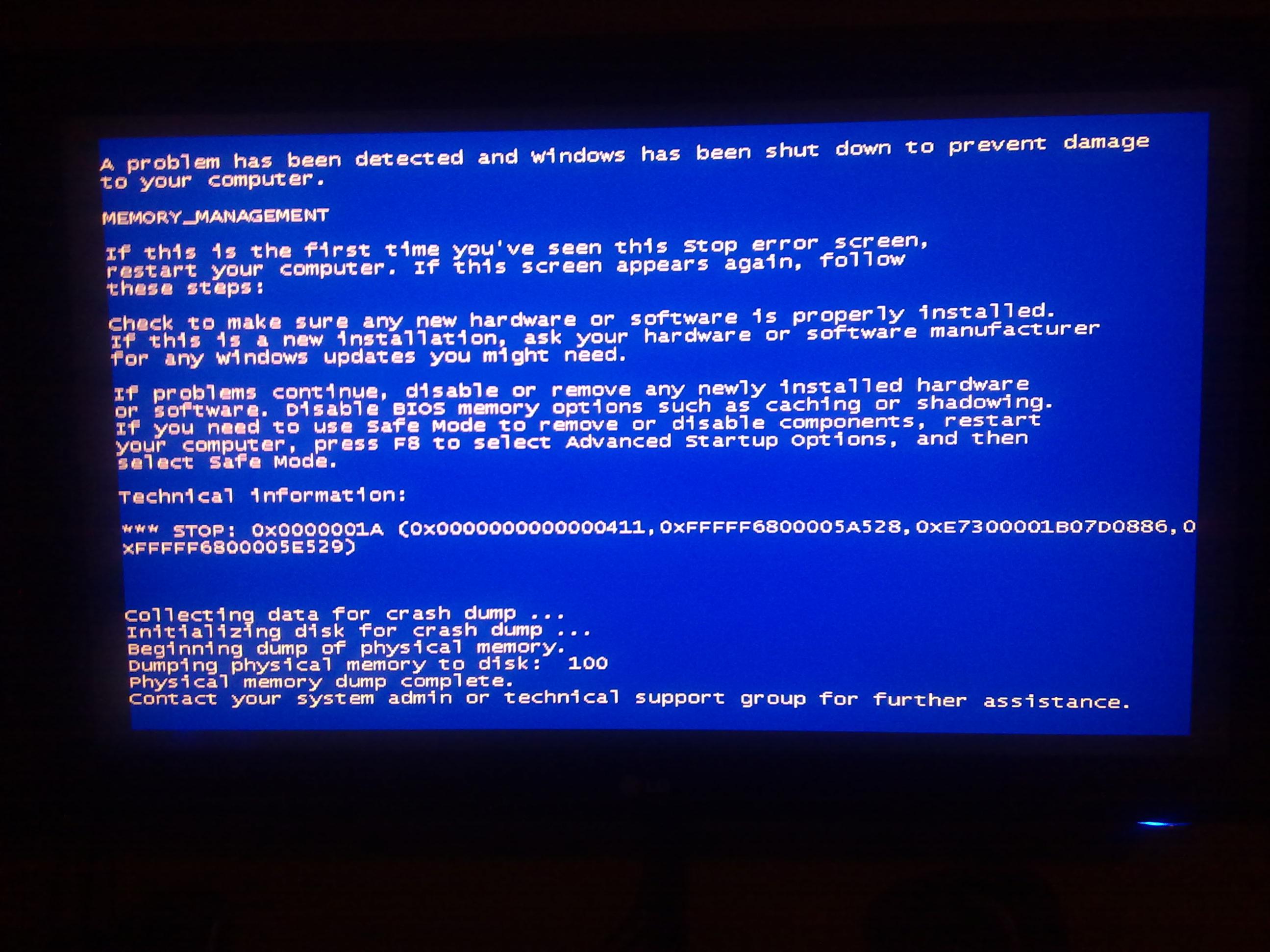

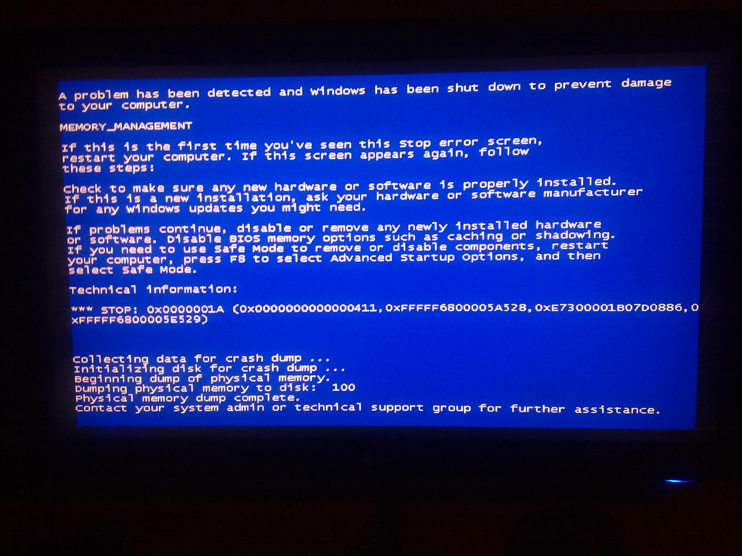

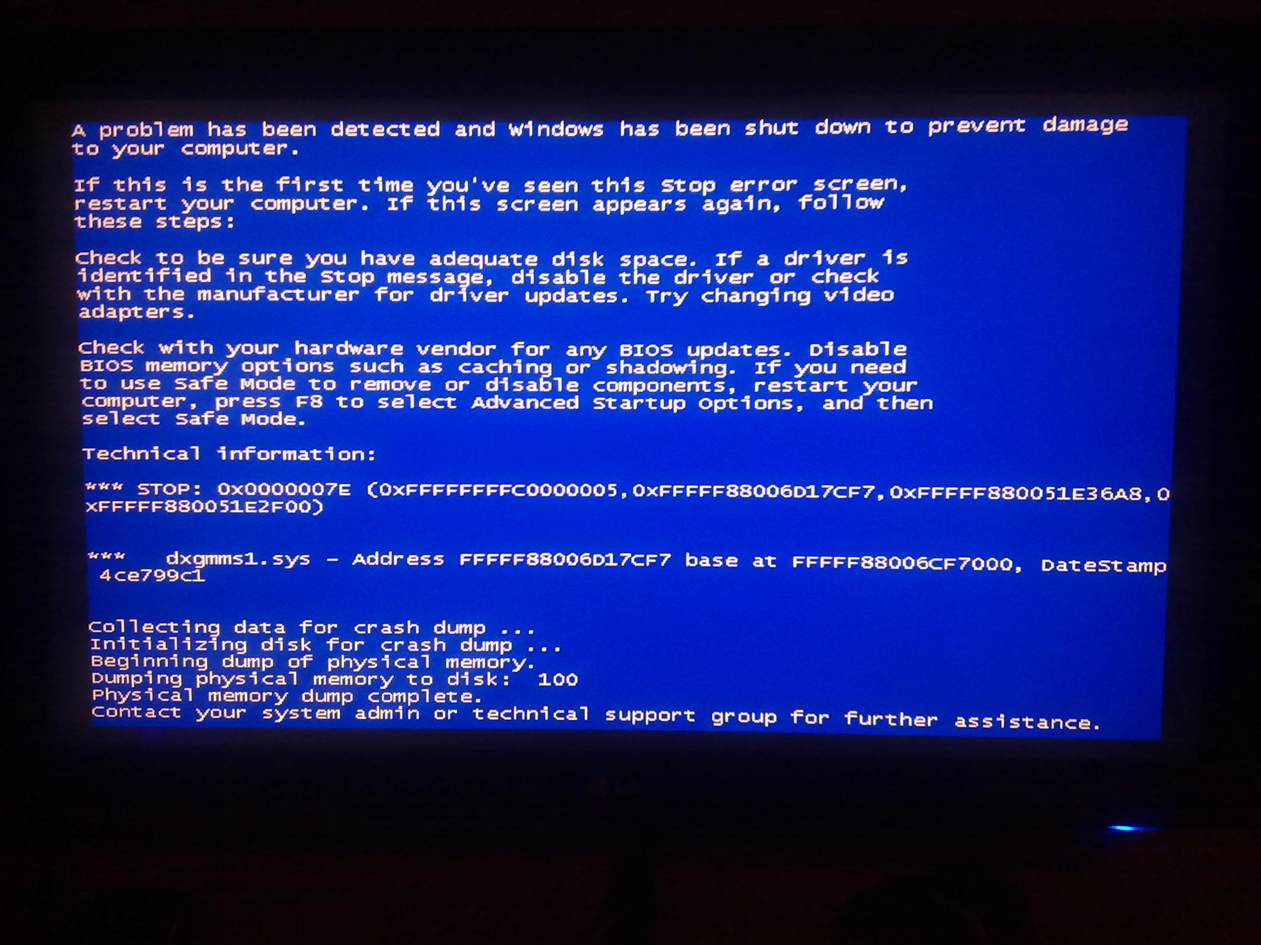

hatte zuvor wieder 2 bluescreens. diesmal fuhr der pc direkt hoch nachdem ich den reset button des mobos gedrückt habe.
hier die bluescreens:
minidumps folgen gleich ..
*edit: gibt keine minidumps, ordner ist leer .. was is da los? beim ersten bluescreen is der bei 40% des vorgangs eingefroren (siehe bild)

Ich leg mich fest: RAM-Problem.
Vorrangig sollten bei zwei RAM-Modulen und diesem MB die RAM-Bänke "A1 & B1" genutzt werden -
BIOS-Version gehe ich von aus, ist die neueste / letzte Version aufgespielt -
Commnad Rate ist im BIOS einstellbar -
"DRAM Timing Configuration" > Command Rate = 2T
Auf den Modulen steht die Voltage angegeben - bei 4Gb-Modulen können hier auch mehr als 1,50V angegeben sein - bei 2x4Gb würde ich es mit 1,55V-1,60V versuchen - je niedrigen = besser -
wenn hier 1,50V angegeben werden, dann nicht höher als 1,60V-1,65V einstellen -
TESTEN
Nochmals - den Sitz der Grafikkarte überprüfen -
"Stop:0x00..1E und Stop:0x00..A sind Treiberprobleme, die durch nicht optimal eingestellte Timings der MB-RAM-Module verursacht werden können -
EDIT : Beide Treiber von Realtek erneuern - VORHER beide über Systemsteuerung > Programme und Funktionen deinstallieren
http://www.realtek.com/
den oberen LAN-Treiber und den Soundtreiber Version 2.70 installieren -
Wird eine Soundkarte genutzt, dann den Realtek-Soundchip im BIOS deaktivieren -
