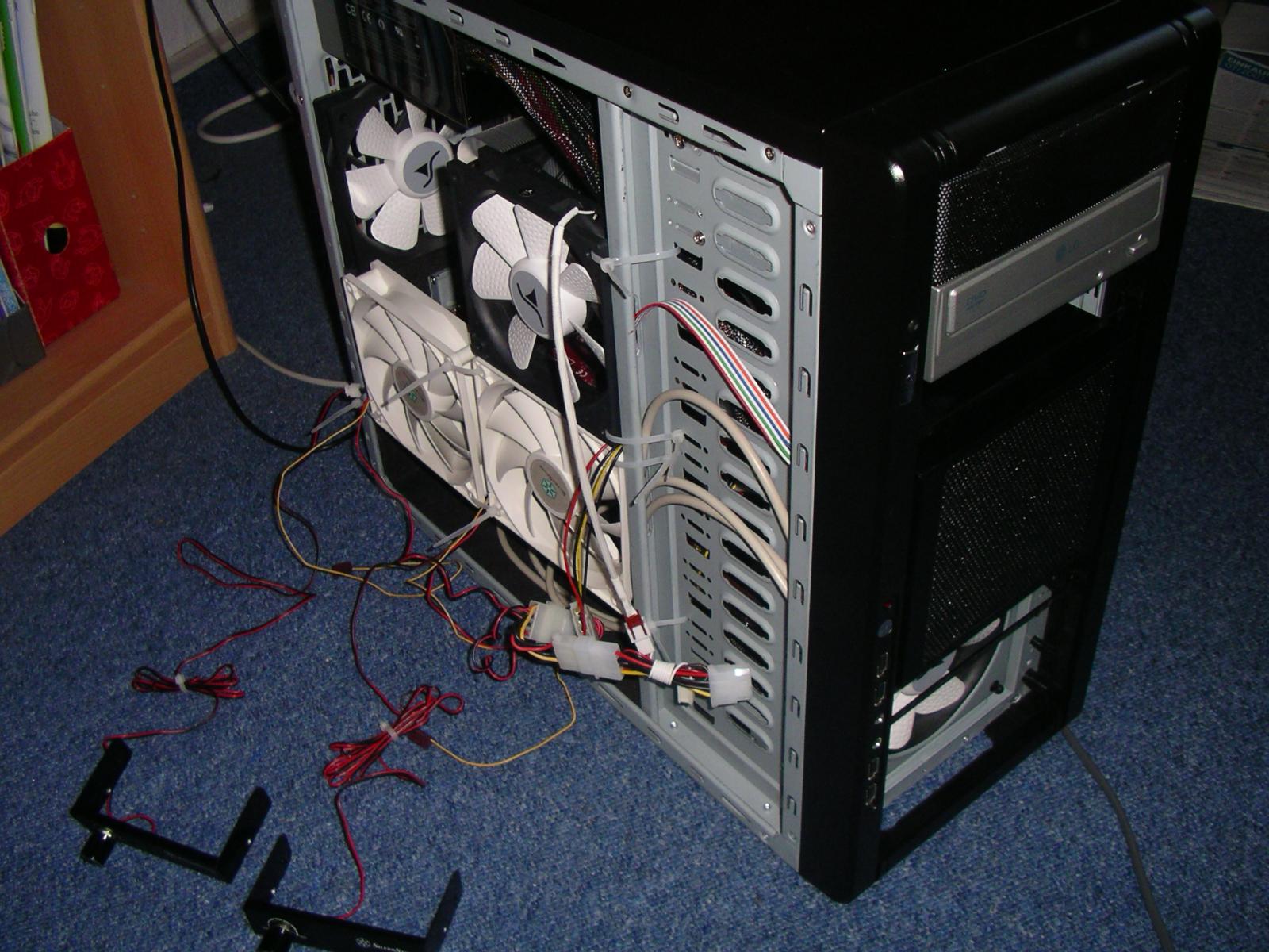

@rumpel01
Bei dem Aufbau im Anhang
wurden meine Mushkin bei 2.1V und DDR2-1125 nichtmal richtig Handwarm :D
Aber 2,9V ist schon krass, stummerwinter halt ;)
