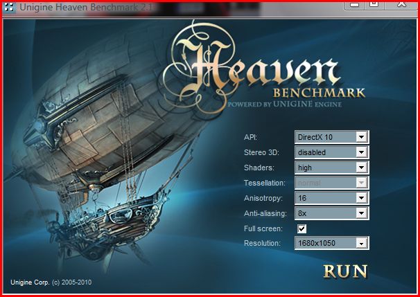

kann jemand von euch mal den heavenbench 2.1 mal mit diesen einstellungen durchlaufen lassen. bitte eine 460 mit 1024mb ;) möchte mal sehen wied er unterschied zwischen eine 260, 460 und eine 5870 ist einmal mit defaulttakt und einmal mit hohem oc bitte :D

Standard
OC
Also ein Plus von knapp 39,5%. Nicht schlecht XD Allerdings habe ich auch einen andern PC. Die Ergebnisse sind also mit Vorsicht zu genießen und es gibt keine Garantie dafür das du ähnliche Werte bekommst.

Du hast deine Tesslation aber aus. Mit den oben genannten Settings habe ich avg 32.0 fps
@ Blazin Ryder
ist ja auch DX 10 ;)
Mit den geforderten DX10 Einstellungen kann ich auch kein Tesselation aktivieren. Dieses Feature ist DX11 exklusiv.

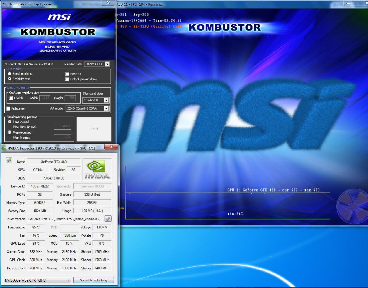

So hab heute noch den Speicher meiner GTX460 getestet und außerdem vorne in meinem Gehäuse noch einen weiteren 120mm Lüfter montiert, welcher die max Temp um 8°C gesenkt hat.
Der MSI Kombustor(DX11) lief über 2h ohne einen Fehler durch und auch alle Spiele liefen ohne Probleme.
Folgender Takt läuft also nun Stabil
880/1760/2160MHz
