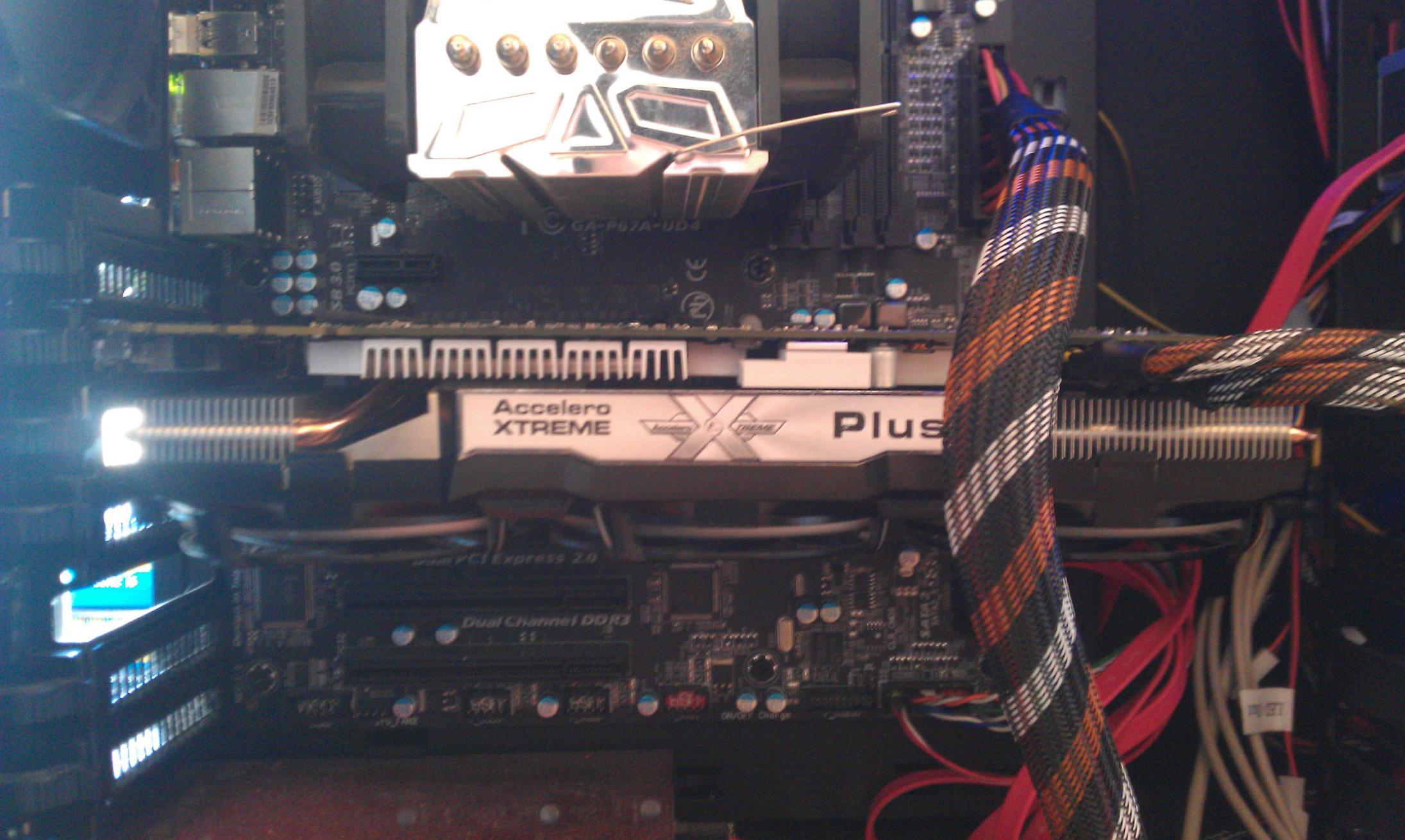

Biegt sich das PCB aufgrund der höheren Gewichtes?
Ja es biegt sich ein bischen. Ich versuch das gleich mal zu Fotografieren.

EDIT: Hab nun ein Foto gemacht.

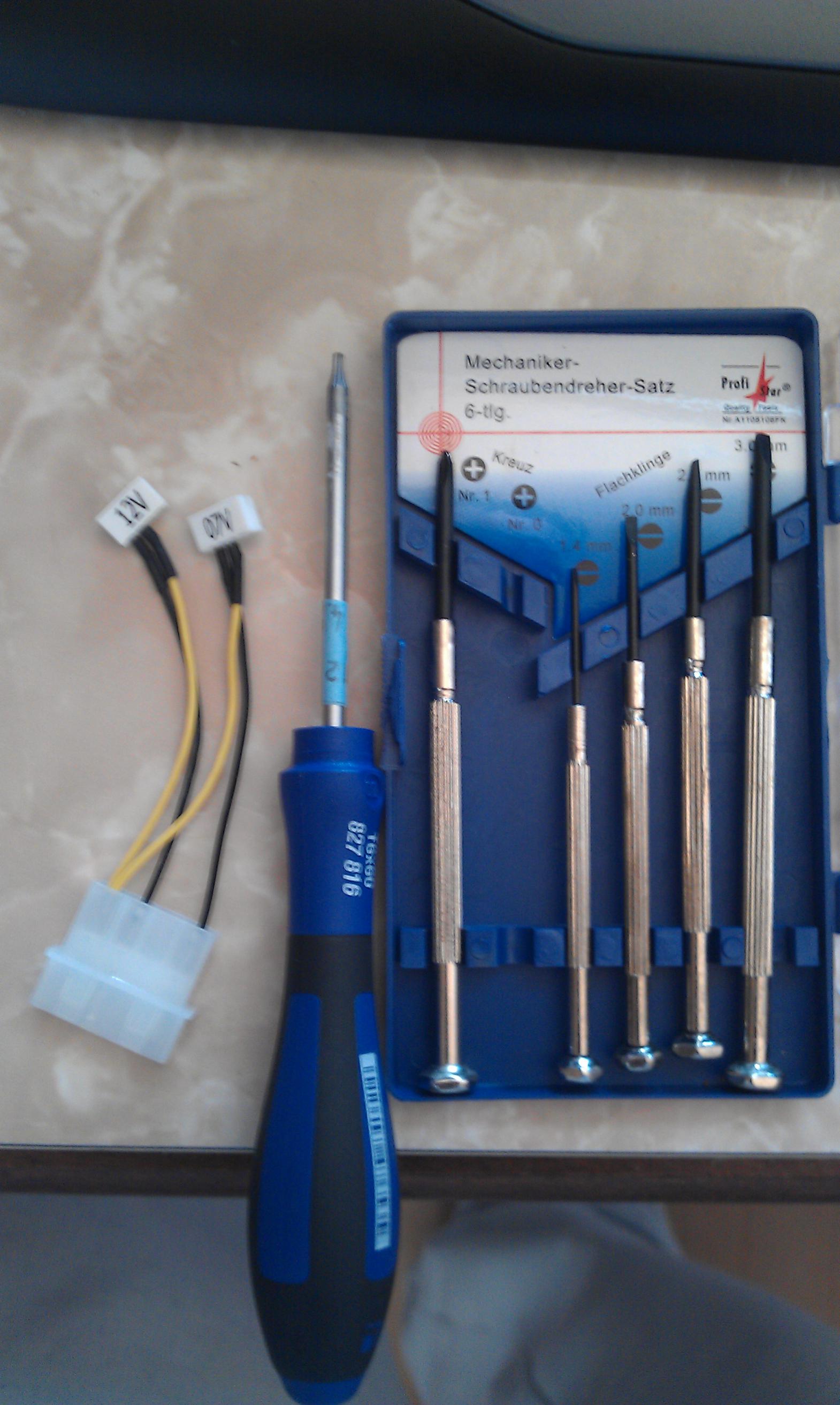

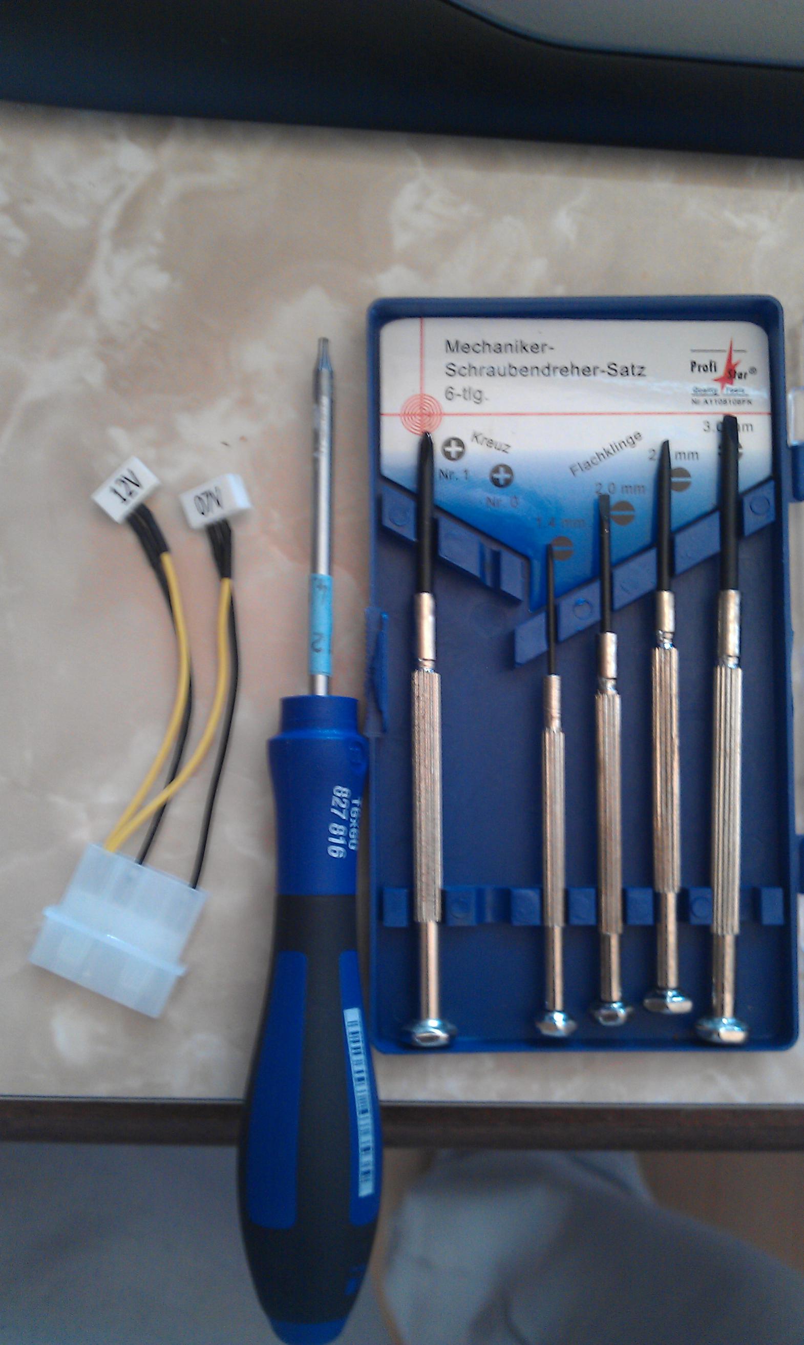

Du brauchst dafür 2 Schraubenschlüsseln 1) Einen TORX T6 und zum 2 einen Kreuz Schlüssel, leider ist dieser ohne Kennung bzw grad nicht auffindbar!
Ich hab dir mal ein Bild davon gemacht!

Die 4 die den Kühlkörper halten sind ja Kreuzschrauben und die kleinen müssten Torxschrauben sein.
Das hier ist eine Torx schraube :)
http://i.bueni.de/5/86/80d81b5cddf2d1b3c495bfc814278c38_100x75.jpg
Und dann gibts noch nen paar kleine Kreuzschrauben, die die "Plastikhülle" zusammen hält.

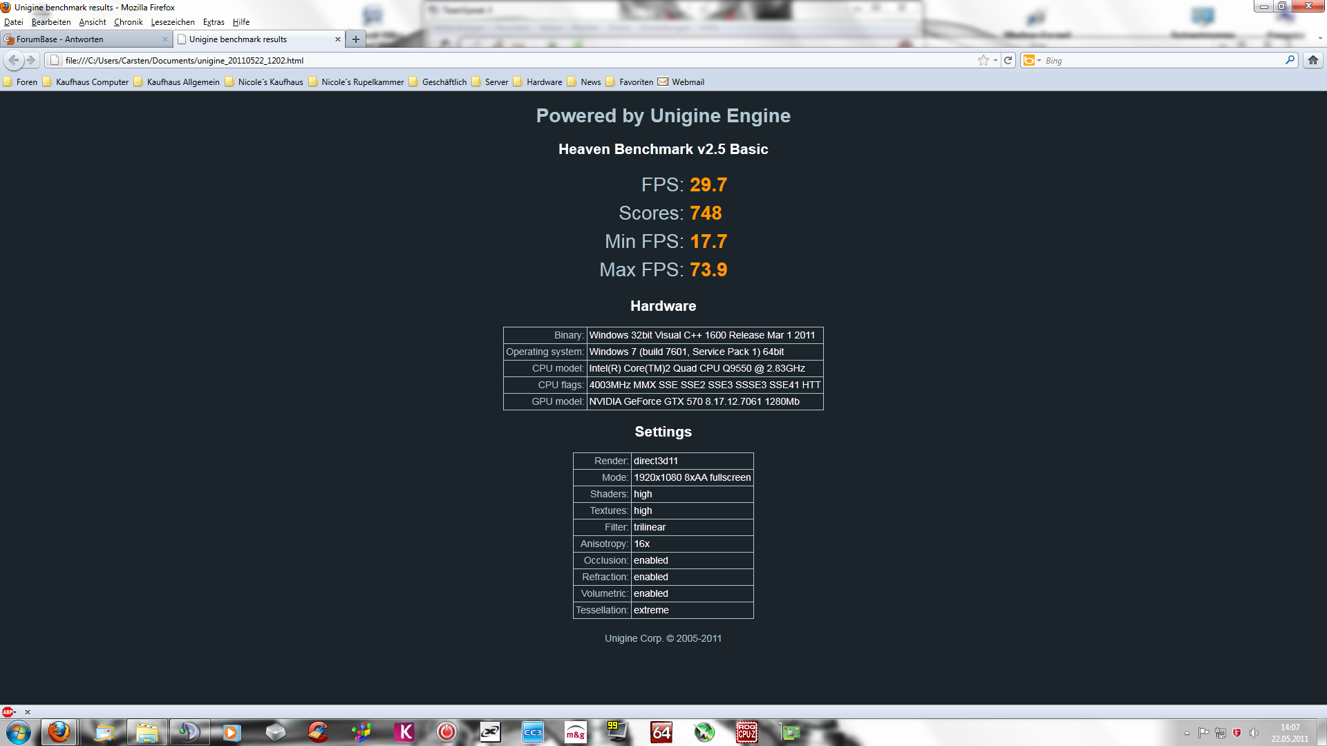

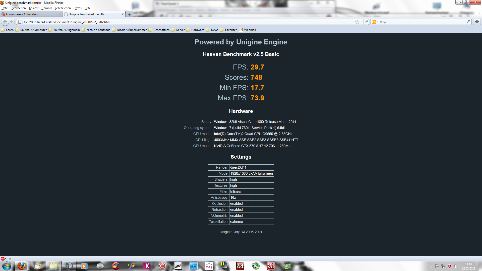

So schauts bei mir jetzt aus: 915/1830/ VRam 2250
