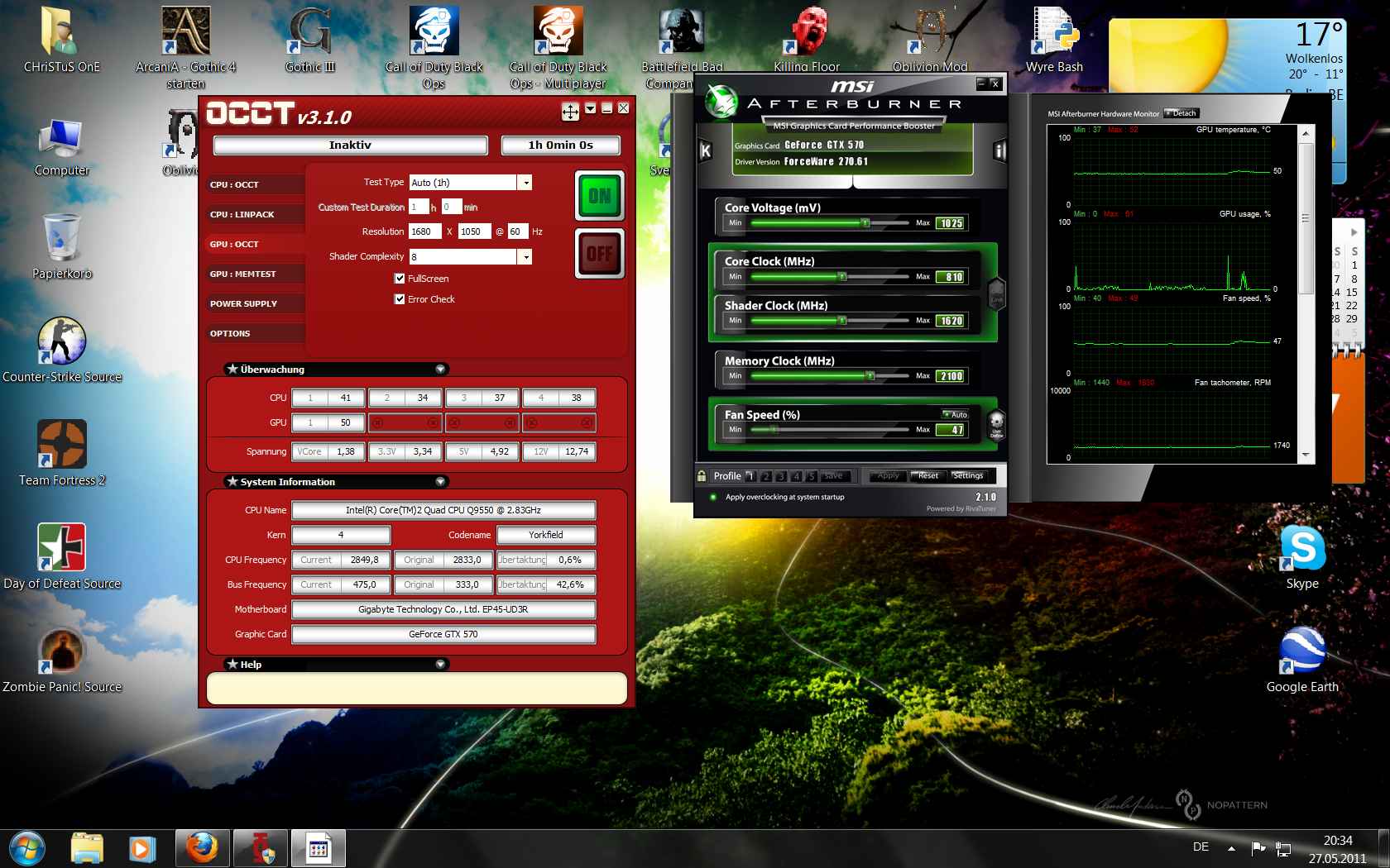

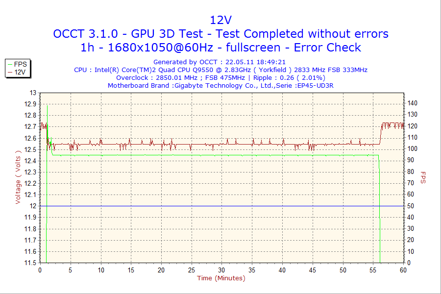

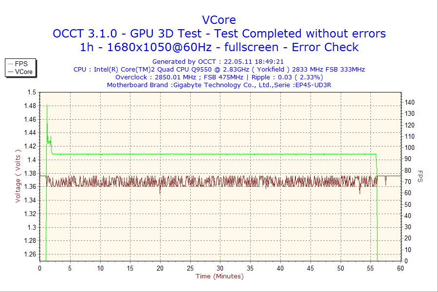

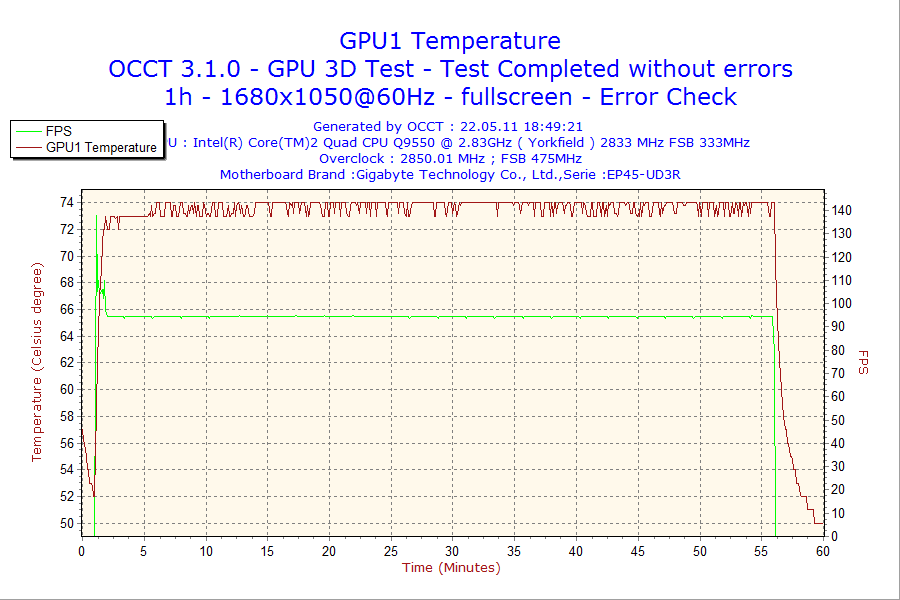

Also ich versuchs mal zu erklären:
Taste dich langsam an das Maximum ran: 750 Mhz GPU Clock sind default bei der Graka. Dann kannst du erst mal auf 800 Mhz GPU Clock erhöhen und dann lässt du OCCT GPU und GPU Mempart laufen. Bei OCCT GPU machst du fullscreen, error check, Auto (1h) und Shader Complexity auf 8 an. Nun lässt du das laufen, aber behalte deine Temp im Auge, wenn zu hoch (80°C+) sofort ESC und abbruch, sonst laufen lassen. Wenn fehler (Artefakte) angezeigt werden musst du die Spannung mit Afterburner erhöhen. ABER langsam erhöhen! Nur kleine Schritte, sonst ist aus die Maus und Graka tot. Mach es am besten so, dass du immer bist zum nächsten Punkt erhöhst, wo die Spannung bei Afterburner einrastet. Dann testest du wieder mit OCCT und schaust, ob keine Artefakte mehr kommen, wenn das ganze Teil ne Stunde mit den oben genannten Setting läuft und kein BSOD, Treiberreset, Abstürz, ... usw. kommt und Temps unter 80°C sind, dann kannst du sagen, dass es erst mal geht, Lasse nun Benchmarks ala Heaven, 3D mark 11, ... NICHT Furmark laufen lassen, wenn die durchlaufen kannst du zocken, wenn games stabil laufen, ist erst mal gut und du kannst weiter erhöhen also alles von vorne oder so lassen. Aber nicht gleich alles wollen, sondern rantasten von Default 750 Mhz Clock auf 850 Mhz Clock ist nicht gut.
Ich mache mal ein paar screens von mir rein. zur orientierung.
Ansonsten nochmal in kurzform.
- Spannung langsam erhöhen (Einrastpunkte)
- GPU Clock in kleinen Schritten erhöhen (nach 800 Mhz GPU Clock in 10er Schritten)
- Immer auf Temps achten (nicht mehr als 80 °C, GPU Temp)
- Lüftersteuerung eventuell mit Afterburner tunen
- Layout der Graka beachten (sind VRams, VRM und GPU ausreichend gekühlt)
- OC zieht mehr Strom, NT muss das leisten können (nicht übertreiben)
- bei OC gibt es immer ne grenze, jede Graka ist anders, wenn nicht stabil geht, dann ist es so
- Testen mit Benchmarks, OCCT, Kombuster (bei Afterburner dabei)
- bester Test ist OCCT mit fullscreen, error check, Auto (1h) und Shader Complexity auf 8
- Das Maximum des VRam ist bei ungefähr 2200 Mhz Clock (austesten notwendig)
Ich habe stabil 810 Mhz GPU / 1620 Mhz Shader / 2100 Mhz VRam / 1025 mV
Die Leistung einer GTX 580 erreicht du mit ungefähr 870 Mhz GPU Clock
Viel Spass bei OC
Hoffe es wahr verständlich, wenn noch Fragen sind raus damit.
